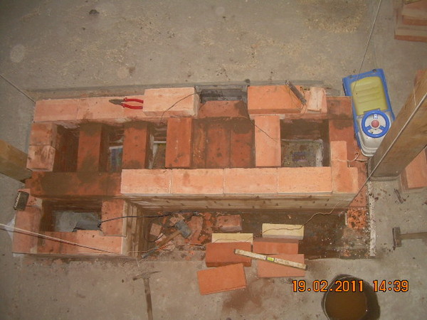

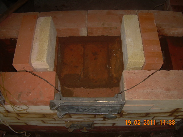

Михалыч
Зарегистрирован: Пт 24 Сентябрь 2010, 14:29
Сообщения: 117
СообщениеДобавлено: Сб 19 Февраль 2011, 15:15 Ответить с цитатойВернуться к началу
Вот, сфотал варианты.

Михалыч
Сообщения: 117
СообщениеДобавлено: Сб 19 Февраль 2011, 15:34 Ответить с цитатойВернуться к началу

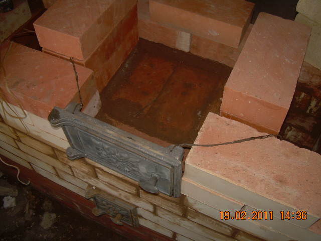

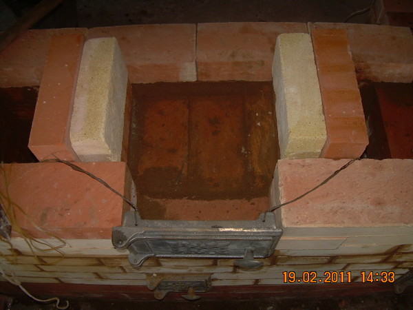

Вот ещё поругайте. Изменил конструкцию слегка, переместив один опускной
канал. И труба сбоку как припёка Smile

Сообщения: 5990
СообщениеДобавлено: Сб 19 Февраль 2011, 16:46 Ответить с цитатойВернуться к началу
Михалыч! хотябы сверху отгрызите проволоку и поставьте на винты М6 с потайной головкой полоски жести 0,5х30 мм, длиной 20-25 см, загнув их вниз за кирпичи облицовки, к дверце привинчивайте под углом 45 град.
А топку я бы не стал делать такую короткую! Хотя бы 50 см... с учётом футеровки.
Михалыч
Сообщения: 117
СообщениеДобавлено: Сб 19 Февраль 2011, 17:19 Ответить с цитатойВернуться к началу
Чем плоха проволока? В старых печах на проволоке дверЦы держатся хорошо.

Андрей Ищенко писал(а):
Крепить дверки необходимо надежно и не зависимо не от стенок печи, не от её футеровки.
За что ж она держаться будет в этом случае?(Извините ,на форуме недавно,многое вновинку)
Сообщения: 5990
СообщениеДобавлено: Пн 21 Февраль 2011, 20:38 Ответить с цитатойВернуться к началу
Михалыч писал(а):
Братья-пацаки...то-есть печники!
Ну скажите что-нибудь про топку!
Руки дрожат от неуверенности, третий день только притирать кирпичи могу Smile
Если судить по DSCN5369.JPG, то глубина топки без футеровки - 25 см… это прикол такой??? что ли!
В такой компоновке первого ряда переставляйте топку на место трубы, с ЗЛХ Вам и будет нормальная длина (глубина) топки! А влево от неё - два колпака с параллельно опускающимися каналами. И под трубу (внутрянку канала) расширьте до 37см-футеровка на ребро по трём сторонам = 61 см.
Проволока прогорает в топке при такой раскладке. Приклепанные полоски надёжнее! Ну если только под переделку печи в ближайшем обозримом… а на счёт того, что проволока стоит в старых печах – это Вы слишком! Хотя нет! Правы Вы – если теми печами не пользуются, не топят!!!

Сообщения: 10145
СообщениеДобавлено: Пн 21 Февраль 2011, 21:38 Ответить с цитатойВернуться к началу

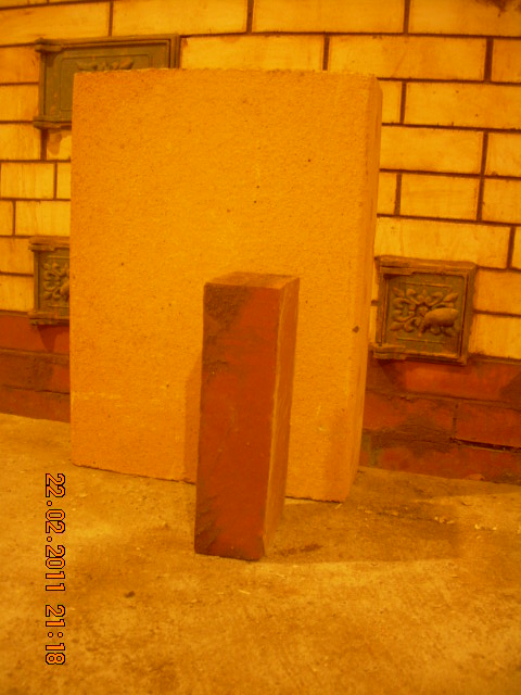

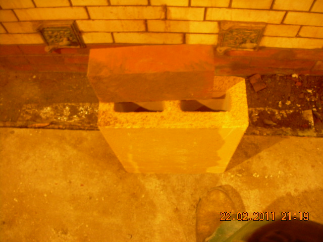

Михалыч писал(а):
ДошОл до топки. Если стенки топки делать кирпичОм на
ребро, и футеровать тоже на ребро?
Тогда ширина остаётся, а длина уменьшается на 6 см.
Или забить таки на футеровку? Very Happy
Лучше сделать на ребро, тогда вы сможете поменять и футеровку легко и заднюю стенку. Соответсвенно заднюю не футеровать или делать лещадкой в заглубление. Сейчас на рынках есть кирпич 25 мм толщины, в край 40.
Михалыч
Сообщения: 117
СообщениеДобавлено: Вт 22 Февраль 2011, 09:17 Ответить с цитатойВернуться к началу
Да кирпич-то я могу распилить и выпилить как угодно.
И как раньше печи клали без болгарки?
Лещадка это тонкая плитка? У меня в Снегирях есть завод огнеупоров,
У них там большой выбор разнокалиберных шамотных изделий, ща съезжу.
Буду футеровать на ребро, а на заднюю стенку в крайнем случае шамот распущу
в 1/8 кирпича. Так нормально будет?

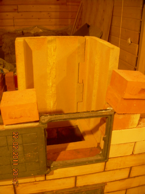

Vova-U
Сообщения: 979
СообщениеДобавлено: Вт 22 Февраль 2011, 13:39 Ответить с цитатойВернуться к началу
Михалыч.
Вы ведь в тепле работаете и никуда не торопитесь.
Т.е. время вам сильно не жмёт.
Может вам подумать ещё разок над конструкцией. Я "чайник", но по моему вы торопитесь как на пожар.
Если вы смогли повернуть вбок трубу, может вам в бок расширить и топку?
У вас изначально топка была под трубой, раз там есть место, может там сделать топку?
Топка реально маленькая, а с футировкой станет ещё меньше. А печь большая, будете недогревать, а это чревато.
Нарисуйте порядовки, выложите, пусть люди посмотрят, вдруг чего посоветуют.
Не спешите, зачем вам плохая печь, вы ведь не мёрзнете.
Михалыч
Сообщения: 117
СообщениеДобавлено: Вт 22 Февраль 2011, 23:37 Ответить с цитатойВернуться к началу

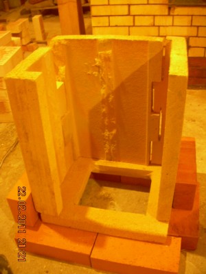

Вот фоты топки. Такое соединение будет работать?
 Размер файла:  118.61 КБ
 Просмотров:  928 раз(а)
 Размер файла:  116.68 КБ
 Просмотров:  846 раз(а)
Михалыч
Сообщения: 117
СообщениеДобавлено: Вт 22 Февраль 2011, 23:46 Ответить с цитатойВернуться к началу
Размеры получились 26 Х 33 см.
А вот донор органов Laughing

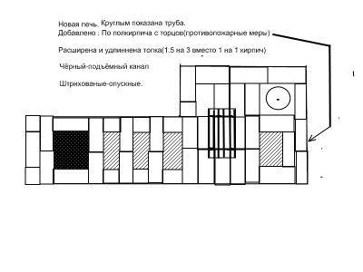

Всё! Разбираю печь. С утра посмотрел сегодня и решился.
Вот так переделывать буду, с учётом всех ваших пожеланий и советов,
и набранного опыта работы.
Возникла возможность положить всю печь на мертель шамотный.
У него цвет подходит к кирпичу моему(серый) и помол очень тонкий.
Есть возможность сделать тонкие швы.
Внимание, вопрос : Будет-ли мертель держать красный кирпич лучше или так-же
как глинопесчаная смесь? Мож чего добавить в него?

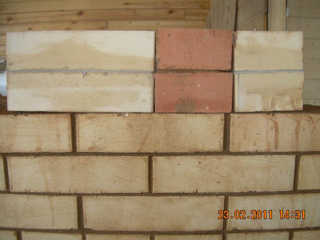

Михалыч
Сообщения: 117
СообщениеДобавлено: Ср 23 Февраль 2011, 16:32 Ответить с цитатойВернуться к началу
Вот. сфотал шов Вдвое тоньше.

Михалыч
Сообщения: 117
СообщениеДобавлено: Чт 24 Февраль 2011, 10:03 Ответить с цитатойВернуться к началу
Прочёл где-то про футеровку базальтовой ватой. Это по-моему проще.
Кто нибудь пробовал?
Vova-U
Сообщения: 979
СообщениеДобавлено: Чт 24 Февраль 2011, 10:13 Ответить с цитатойВернуться к началу
Михалыч писал(а):
Внимание, вопрос : Будет-ли мертель держать красный кирпич лучше или так-же как глинопесчаная смесь? Мож чего добавить в него?
Я вовсе не печник, но люди просто пробуют склеить два кирпича и посмотреть -- что лучше держит.
Но полюбому все рекомендуют красный кирпич -- на ГПС, шамотный -- на специальные для него составы.
Последний раз редактировалось: Vova-U (Чт 24 Февраль 2011, 10:19), всего редактировалось 1 раз
