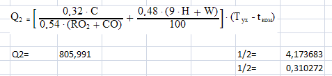

Когда я озвучивал разницу в показаниях ГА и рачетным путем по М.Б.Равичу,называя эти цифры 8-10%, то у меня просто не хватило смелости озвучить те цифры, которые я получил на самом деле. А они в два раза больше. Т.е. 16-20%. Анализируя причины такой большой разницы в показаниях, мне кажется я понял в чем дело. В приборе при рассчете КПД берется значение теплоты сгорания дров по евростандарту. Т.е. 5562 ккал/кг. А у нас 4500ккал/кг. Разница и составляет 19%. Как раз та разница в показаниях ГА и рассчетом по М.Б Равичу. Тогда можно сделать вывод. Что бы перейти к нашим величинам при 4500ккал/кг, надо показания ГА уменьшать на 19%.
Не понятно, как можно принимать величину теплоты сгорания дров 5562ккал/кг, если химический состав древесины хорошо изучен и давно определено значение теплоты сгорания. И эта цифра 4500ккал/кг не вызывает сомнений ни у кого из ученых и специалистов изучающих печи. И попутный вопрос. Как ГА понимает какое топливо сгорает и какая у него теплота сгорания.

Дело в том, что в гост, что в ГА потери считаются по одной и той-же формуле (они разные, но сводятся к одному). А коэффициенты разные. В ГА это А и В, а в гост они расчитываются из соттава топлива и пр. И совсем неясно, которые из них будут ближе к реальным.
То есть: представим модельный случай. У нас дельта Т и Альфа на протяжении всей топки не меняются и составляют к примеру 200*С и 2,5. Теперь, если мы из этих данных расчитаем потери по ф-ле зашитой в ГА и по ф-ле ГОСТ, то получим РАЗНЫЕ значения. Хотя, очевидно, что они д.б. одинаковы. И потери, расчитанные по ГА будут меньше (скорее всего - не проверял).
Только это и хочет донести Владимир Шевяков, и никакой "отсебятины".
ЗЫ. Так же и КПД котла (который мы испытывали), если его расчитать по ГОСТ, будет ниже.

Расчет потерь с уходящими газами и др. потери проводились согласно именно этой главы и с показаний ГА брались только замеры О2, СО. В дополнение проводились испытания топлива в каллометрической бомбе. Исходя из всего этого, в том числе и температур газов и в помещение проводился расчет кпд. В конце отчета приведены формулы и скан с таблиц эксель.
Все испытания проводились согласно методике и не надо придумывать от себятину. Считайте, а для начала читайте.
Евгений Викторович. Произошло, в некотором виде, техническое недоразумение. ГОСТ 3000-45, который я скачал из интернета, отличается от того, на который ссылаетесь Вы. Поэтому, когда Вы даете ссылку, я открываю, и там этого нет. Когда я скачал ГОСТ по Вашей ссылке, то все встало на свои места. До этого мне было не ясно, почему в Вашей методике появились формулы для расчета потерь с уходящими газами. В том ГОСТ, что у меня, этого нет. И это внесло большую путаницу. И за это я извиняюсь. Действительно эти формулы, известные из печной литературы, позволяют посчитать потери с уходящими газами и определить КПД печи. Я не буду пытаться обсуждать точность результата при подстановке значений полученных от ГА, это весьма сложно и, наверно, не имеет смысла т.к. величина потерь не очень большая, и поэтому возможные погрешности ГА в этом случае вряд ли скажутся на конечном результате. Но, однако, первая часть ГОСТ по замерам температур поверхностей, очень трудоемка, мало точна, и самое главное, на мой взгляд, не имеет никакого смысла.
Как я понял ГА это весьма инерционный прибор. И это может вносить и наверно вносит большую погрешность в точность измерения, когда его данные записываются на компъютер.
Но по средним величинам ГА должен давать более правильные результаты. Я, думаю, что дальнейший анализ полученных результатов замеров, позволит внести дополнительную ясность. Жаль, что нет данных замеров выходных температур дополнительной термопарой.
