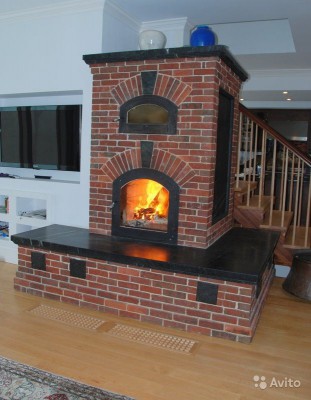

я от печки прям в восторге Razz , такого тех решения не ожидал, и лист металла для снятия тепла на котлах! а подиум у печи (мечту жены) пристроить возможно?а сам, я теперь понимаю знаний точно не хватает Very Happy увидев ваши тех решения. как на фото только дверка большая не нужна. ну или по бокам сидушки?
смотрю,учусь,делаю.

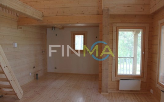

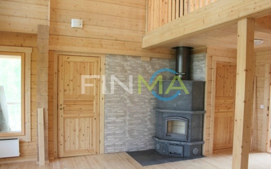

теплый пол не рассматривал ведь дом деревянный, а засыпать потпол и лить плиту поздно, второй этаж не изолируешь все заодно) выпендрился также по картинкам сделал финский проект. (вот что должно получиться фото), стенку печи в комнату думаю не вывести, несущаяя, толщина 10*15, если выпилить потеряется жескость а на ней потолок и подстропильники.
смотрю,учусь,делаю.

только без стены и двети и не угловая печь
