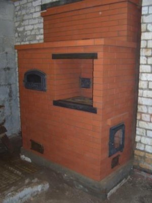

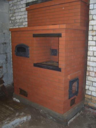

Вот статейка, написанная в марте 2007 г.
Был момент, когда приехали по весне, а по дому пошарили. И все бы ничего, ожидаемо, глухая деревня все таки. Но, самое обидное, выдернули раритетную дверку (завод 154, кажется) и уперли задвижку (саму пластину, хоть рамку в печи оставили). Холодно, а печи по сути и нет. пришлось из оцинковки вырезать времянку. При растопки дымища была жуть. В последствии установили новую топочную дверку, но она чуть габаритнее и с горя, аль с холоду просто осадили в имеющееся отверстие. В процессе эксплуатации в теле печи над дверкой появилась очень тонкая трещина (оно и понятно). И в верхней части печи волосяная трещина по перекрытию второго колпака. В остальном все нормально, в смысле отсутствие видимых подвижек. Правда была установлена колонна из дерева в подвале и не одна, но в основном для устранения поскрипывания при ходьбе.
Более подробный фотоотчет, и в большем разрешении, можно посмотреть, щелкнув мышью на любом рисунке.

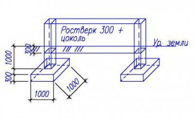

И вот, предложения конструкторов:
исходные данные - грунт - суглинок, с возможностью поднятия воды.
вывод: исходя из тех планов дома, что в начале темы:
были предложены армированные столбы с подушками по углам дома и в середине, фундамент под печи - кубы, если печи до 2т, то все увязать, если больше, то фундаменты под печи не увязывать с фундаментом дома.

В общем, узлов пока нет)) видимо долго считать)) сходила к другим .. конструкторам, вывод: три нитки по две ( 2+2+2) в ростверк и подушки проаомировать с шагом в 100-150 и все будет ок.
d_n_a
Зарегистрирован: Пт 27 Январь 2012, 10:33
Сообщения: 73
СообщениеДобавлено: Пт 24 Февраль 2012, 10:48 Ответить с цитатойВернуться к началу
Выводы: ленточный фундамент с подушкой на глубину промерзания, армированный даже десяткой - печи массой до 2 т с трубой можно ставить в простенках, усадка равномерная. Еще рассматривали тисе - лучше не ставить печи в простенках на столбы, а сделать отдельный фундамент под печь. Что буду делать я: посчитаю накопленные финансы перед устройством фундамента и решу, т.к. тисе - дешевле, но дольше делать (самим), а по ленте затратнее, но меньше по времени)).

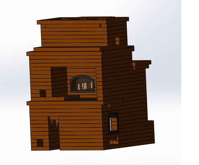

СообщениеДобавлено: Чт 15 Март 2012, 22:26 Ответить с цитатойВернуться к началу
да фасады могут быть разные...

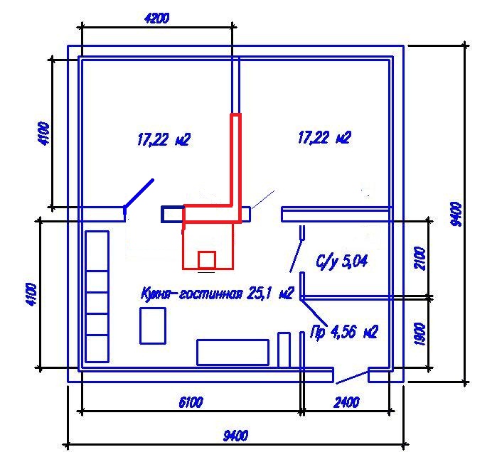

d_n_a писал(а):
Планируем в скорое сремя залить фундамент под дом и печи соответственно, дом в свдовом товариществе, газа не предвидится, поэтому отопление печное, но проживать планируем постоянно: достаточно близко от города (Минска), рядом районный центр. Нужна отопительно-варочная печь и отопительная печь с водогрейной камерой. Я не собираюсь класть печь сама (пока не собираюсь - еще пару месяцев на форуме и сделаю это из любопытства, кирпич 2 кг подниму)), но, сталкиваюсь с том, что многие печники кладут то, что умеют, поэтому хочу иметь порядовки и проконтролировать весь процесс (возможно печь будем делать мы с мужем, информации в книгах и на форуме достаточно, вопрос какая конструкция лучше, на что обратить внимание). Заранее благодарю за помощь.
Я бы сделал так.
Выгода: 1 печь отапливает все, обогревательный щиток (груба) в простенке (на рисунке выделенно красным. Правда санузел будет обогреваться электроконвертором. Зато меньше затраты на топливо, более безопасно и одна труба, которую можно двигать в свободном направлении по обогревательному щитку (грубе). Образцы есть на моем сайте.
Обогревательный щиток (груба) находится на простенке, фундамент под простенок у Вас и так мощный, поэтому выдержит. У нас отопительные щитки ложат на ребро. Во-первых уменьшается вес нагрузкина фундамент, быстрее отдается тепло вдом. Сама печь стоит отдельно от отопительного щитка (грубы) она очень легкая, поэтому ей не нужен "супер" фундамент. Вытяжную трубу можно сднлать из нержавейки с утеплителем. Модификаций чень много, и они очень легкие. Вес всей конструкции составляет, всего-то навсего, до 2-х тонн. Мы в Донбассе топим углем "андрацитом". 10 кг (ведро) хватает на сутки. Грубы не лопаются, всё стоит нормально, единственное обмазываем огнеупорный кирпич в топке специальным раствором 1 раз в год.
