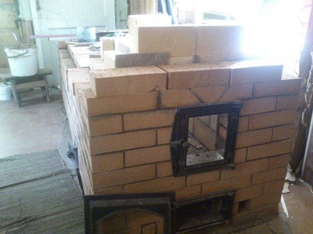

как обещал,еще фото,сейчас с дежурства опять "на печку"Надеюсь за выходные успеть больше,лежанка подтормаживала
 Размер файла:  37.66 КБ
 Просмотров:  864 раз(а)
Elm
Сообщения: 1413
СообщениеДобавлено: Пт 8 Июнь 2012, 09:47 Ответить с цитатойВернуться к началу
ИМХО перекрытие неправильно: если один кирпич, то над дверкой его желательно ставить как можно большой (нижняя основа трапеции получается порядка 15 см).

СообщениеДобавлено: Пн 25 Июнь 2012, 23:14 Ответить с цитатойВернуться к началу
работать получается с большими перерывами,ну и вот что получилось
 Размер файла:  103.22 КБ
 Просмотров:  909 раз(а)

СообщениеДобавлено: Пн 17 Сентябрь 2012, 01:11 Ответить с цитатойВернуться к началу
доброго времени всем
долго молчал-не хватало времени,ну а теперь ,когда уже и холодами все проверено можно похвастаться -все получилось!И вначале главное-спасибо всем,кто помогал,обучал и подсказывал.Без Вашей помощи ничего не вышло-бы. Анатолич ,отдельное спасибо за проект и пояснения-печь оказалась оптимальна под мои запросы.Так-же спасибо В.Солину-во многом только благодаря его активности в ин-нете я решился делать все сам,да и почерпнул многое.
Теперь про работу печки Она без трубы почти месяц стояла (командировки ...ити их...)Я думал просохла-где там.Первая растопка-много дыма и вода ручьем из неплотностей ХК. Вторая топка -уже приятно ...Потихоньку дальше...Кирпич звонкий стал,трещин нет,горит ровно,но в ХК все черное.Недельный перерыв(вынужденный) и решился на полноценную протопку,да к тому-же и похолодало...Вот тут начал удивляться.. Старая печь в четвертинку кирпича через 30 мин. уже теплела,а тут 1,5часа -а бока еле-еле..Но стоило только задвижку в конце закрыть-тут сухость и теплота по дому и пошли.Жена сразу на лежанку-вот тогда полное удовольствие от сотворенного и пришло.Жена просила передать всем тем ,кто считает лежанку необязательной примочкой,что они ничего не понимают.Надо отдать должное-как врач считаю,что это особенное тепло,его трудно с чем-то сравнить.Ну и пироги в ХК конечно просто супер
Сейчас после 3х часовой топке(с 16 до 19) по бокам печки руке горячо ,на лежанке чуть-чуть ниже(комфортно-сразу угадал с прогарами),Наутро в ХК разогревали еду-чугунок в руки не взять.ХК очистилась от предыдущего нагара полностью,но вот со стеклом -закопченое,правда чистится легко.Это пока единственный минус-с чем связан тоже пока не понял.Ну и при растопке на совсем холодную немного подогреваю трубу Smile Двое суток печь тепло держит нормально,но к вечеру второго дня все-таки подтапили-ночь впереди
Вот такой результат Еще раз спасибо всем

А о каких прогарах речь - о тех в перекрытии топки, что идут из топки в ХК и потом отделяют ХК от опускных каналов? А лежанка, если по первому вашему вариату сделана, то как она насчет теплых зон (просто судя по подверткам в лежанке, что разделяют ее вдоль на два колпака и находятся на одной высоте, входная половина лежанки может быть теплее выходной)? Чем подогреваете трубу поначалу - там есть прямой ход, как в вашем первом варианте? Просто в процессе обсуждали и ваш вариант, и Анатолича, и варианты Владимира. Любопытно посмотреть бы окончательный вариант, по которому построили.. Было б здорово.

СообщениеДобавлено: Чт 20 Сентябрь 2012, 01:31 Ответить с цитатойВернуться к началу
проек практически тот,что выкладывал Анатолич. По задней стенке ,в 4 ряду шамота из каждого опускного канала отверстие(прогар)-вход в лежанку(лежанка-7 кирпичей в длину),выход из лежанки -по центру в первом ряду.На протопленой печке ,если на лежанку бросить матрац,то под матрацем руке горячевато(открытая-комфортно тепло)Верхняя половина лежанки естественно горячее (одинаково спереди и сзади),чем нижняя.У меня под лежанкой слой бетонного перекрытия(12см) и подвал,так в подвале бетон ощутимо теплый,думаю надо утеплять для сохранения тепла.Труба печки смещена в правый задний угол.
Поскольку высота трубы около 5 метров,то в перекрытие печки положил 2 ряда уголков(один вдоль,другой поперек),потом трубу собрал из блоков "изокерн",вес получился меньше,может второй ряд уголков и не нужен. Все-таки эта печь очень хороша для постоянного проживания,после 3 дней стояния разжигается нормально,но после недели-надо подогреть трубу(от прямого хода по совету Анатолича отказался,но может это и облегчило бы растопку холодной печки-опыта мало,не могу сказать что лучше),я в прочистную дверку(у меня одна сбоку слева)вставляю кулер от компа и включаю минут на 10-достаточно(чую,что еще трубу недостаточно вверх поднял и дефлектор собираюсь поставить-возможно работа трубы изменется),газетами не пробовал-меня так устраивает.А вот чтобы изменил(если позволительно начинающему)-заднюю стенку шамотного ядра сделал бы из лещадки(об этом Владимир говорил)-труба чуть быстрее прогревалась и дымоход получился бы чуть шире,а в остальном все как у Анатолича
Ну и в конце вопросик-сталкнулся с явлением-при топке с полной закладкой дров начинает несильно дребезжать топочная дверка(есть маленький зазор),если приоткрыть поддувульное отверстие в ХК-все исчезает.С чем связано?
СообщениеДобавлено: Чт 20 Сентябрь 2012, 11:22 Ответить с цитатойВернуться к началу
Обычное дело, когда хорошо горит. Тяга это. Проложить кусочек асбестового шнура.
