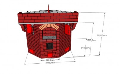

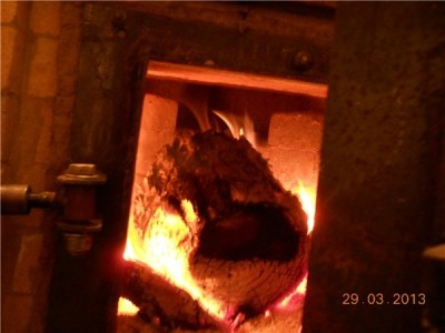

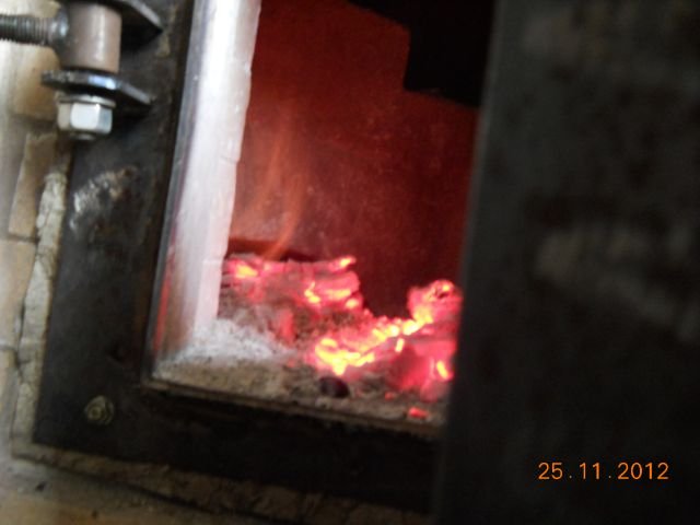

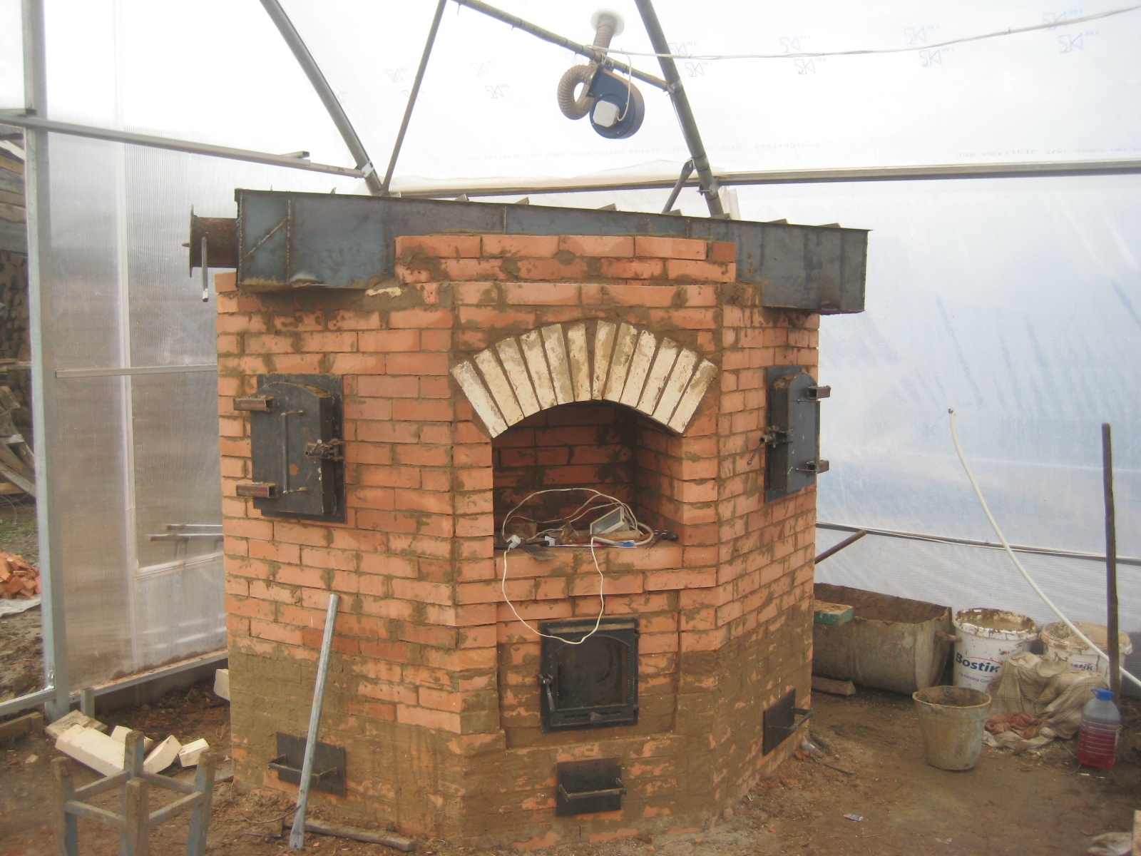

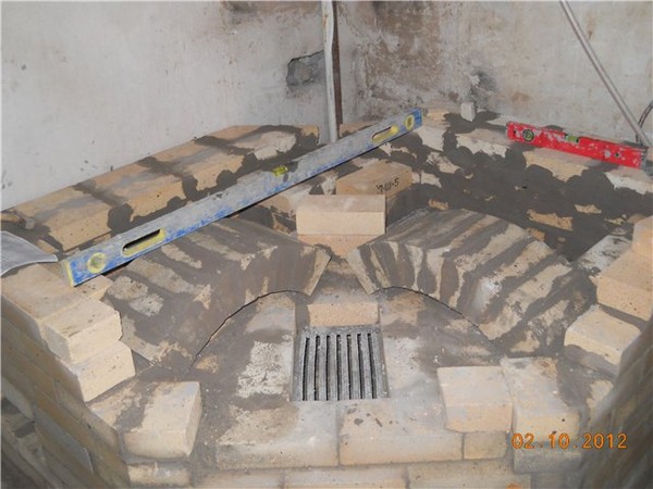

Уважаемые форумчане, мы создали печь, которая прежде нигде не применялась, обладает мировой новизной. Кто построил эту печь вполне комфортно себя чувствуют при любых морозах. Она постоянно находится в режиме горения. Забросив три- четыре полешка вы не подходите к ней в течении 24 часов. Но батареи в комнатах будут у вас постоянно горячими.
Более десятка человек построили и строят эту печь и произвели пробные запуски.
Некоторые эксплуатируются второй сезон.
Если у кого есть вопросы, спрашивайте, отвечу всем.
Конструктивные решения по котлам и печам BLAGO. +79177171909

еще фотки готовых печей есть? Эту уже все видели., видео тоже народ хотел бы посмотреть.Кирпич над топочной дверкой закопченый, .....
89062208974

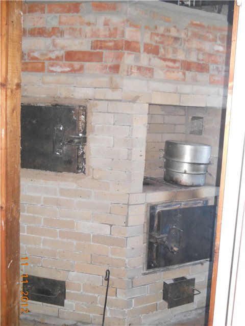

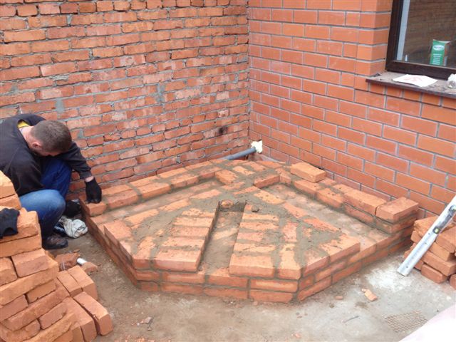

Фотки есть.
Прилагаю

У Вас: "Уважаемые форумчане, мы создали печь, которая прежде нигде не применялась, обладает мировой новизной. Кто построил эту печь вполне комфортно себя чувствуют при любых морозах. Она постоянно находится в режиме горения. Забросив три- четыре полешка вы не подходите к ней в течении 24 часов. Но батареи в комнатах будут у вас постоянно горячими."
Может надо быть несколько скромнее на счет мира - то.
Теперь:
http://www.santeplo.ru/katalog/products/kotelnoe-oborudovanie/kotly-i-pechi-na-tverdom/tverdotoplivnye-promyshlennye/kotly
http://ozon.pl.ua/magazin/otoplenie/tverdotoplivnye-kotly/candle_s(m)-20.html
http://www.wirbel-rus.ru/news/104/
http://otoplenie.expert-club.com/photo/kotly_otoplenija/piroliznye_kotly/kotjol_dlitelnogo_gorenija_ustrojstvo/18-0-944
http://novosibirsk.tiu.ru/p1119242-tverdotoplivnyj-kotel-kvt.html
http://novokuznetsk.kemerovskaya-oblast.doski.ru/kotly-na-tverdom-toplive-teplotron-ot-10-do-630-kvt-msg441155.htm
Скорее всего должно быть:
"Уважаемые форумчане, мы создали КОТЁЛ С ВАРОЧНОЙ ПЛИТОЙ, которЫЙ ИМЕЕТ НОВУЮ СИСТЕМУ ПОДАЧИ ТОПЛИВА,. Кто построил этОТ КОТЕЛ вполне комфортно себя чувствуют при любых морозах. Он постоянно находится в режиме горения."
Но. Если пользователи довольны, то Эта конструкция так же имеет место быть.

Повторяю, мы создали единственную в мире пиролизную печь, выложенную из кирпича, обладающую удивительными свойствами, постоянно находящуюся в нагретом состоянии, поражающей пользователей удивительными свойствами экономного сжигания топлива, возможностью сжигания дров, влажностью до 55%, а также ТБО и всякого другого мусора, включающего резину.
То, что вы выложили, это стальные конструкции, не чета ей. Они на влажных дровах задохнутся, на коже или резине вообще "протянут копыта". Выложите мне хотя бы одну конструкцию в кирпичном исполнении. Не найдете вы ее не в России, не в Америке, ни у туземцев. Мы, россияне, умеем удивлять.
Пользователи довольны и лучшего они не видели.
Главное, никакой автоматики и на естественной тяге.

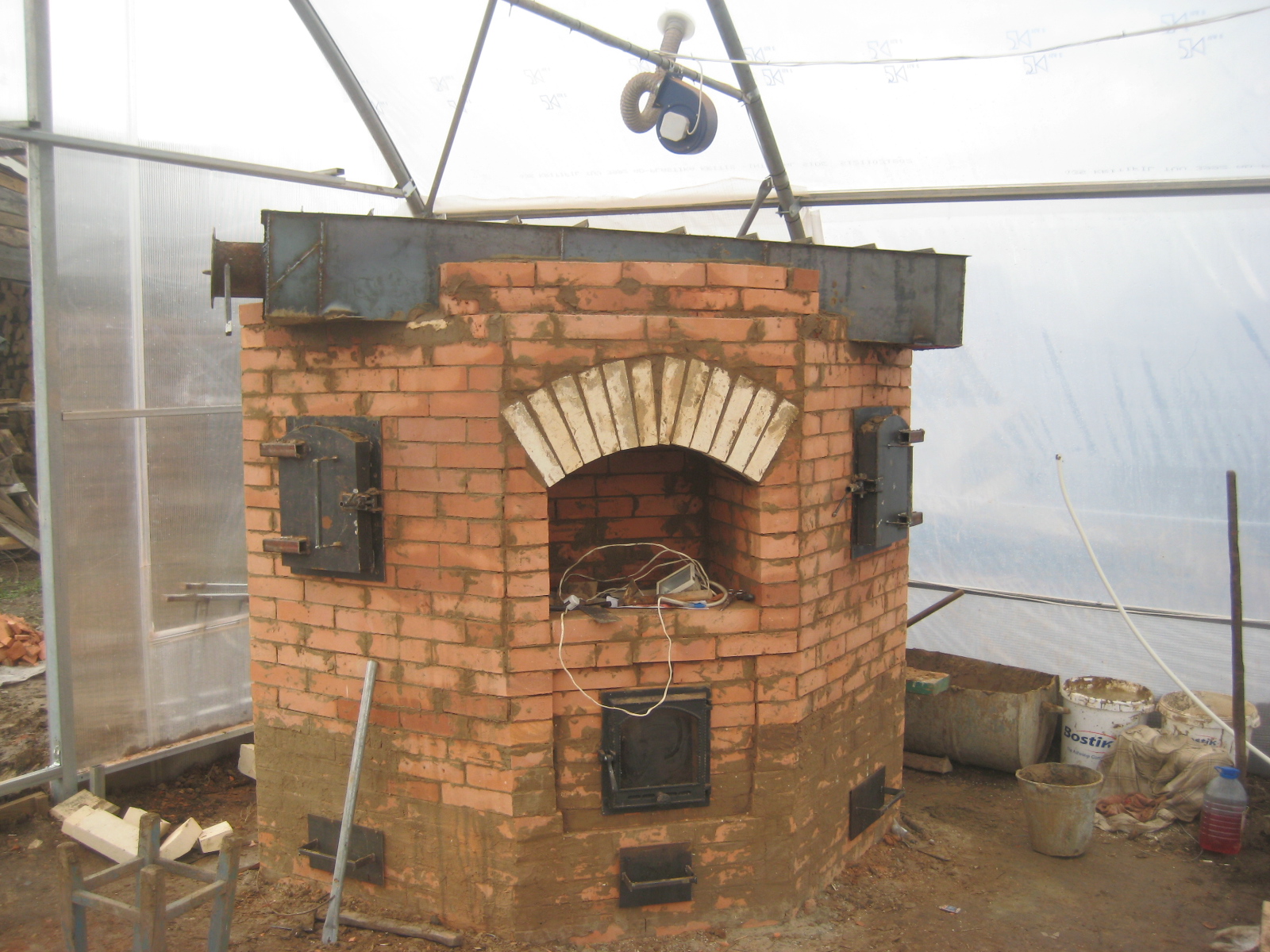

Да и к фоткам вопросы. Они ведь не ваши. И конструкция печи на них не как ваша. Из бункера пол то не наклонный, как топливо то подходить будет к центральной камере? А нет, тогда зачем та камера в таком объеме?
Да. Мировых аналогов наверно точно нет.

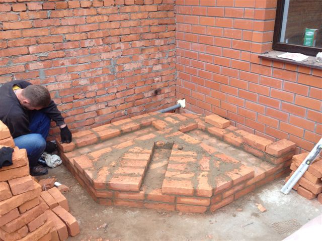

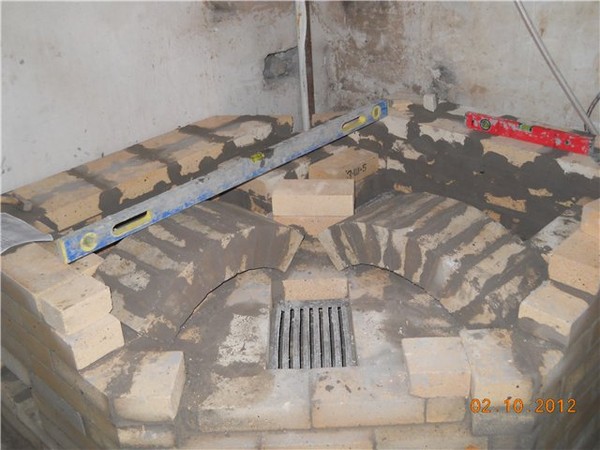

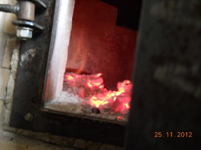

Вот еще на Украине священослужитель делает эту пиролизную печь.
А эта пиролизная печь уже работает для отопления теплицы
