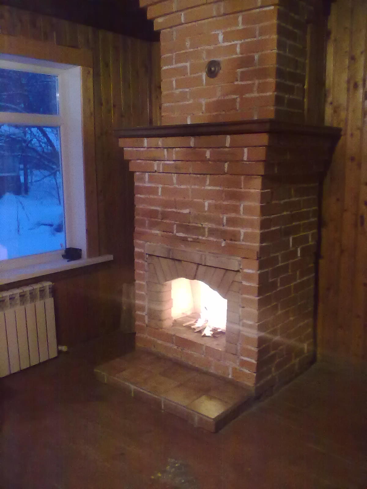

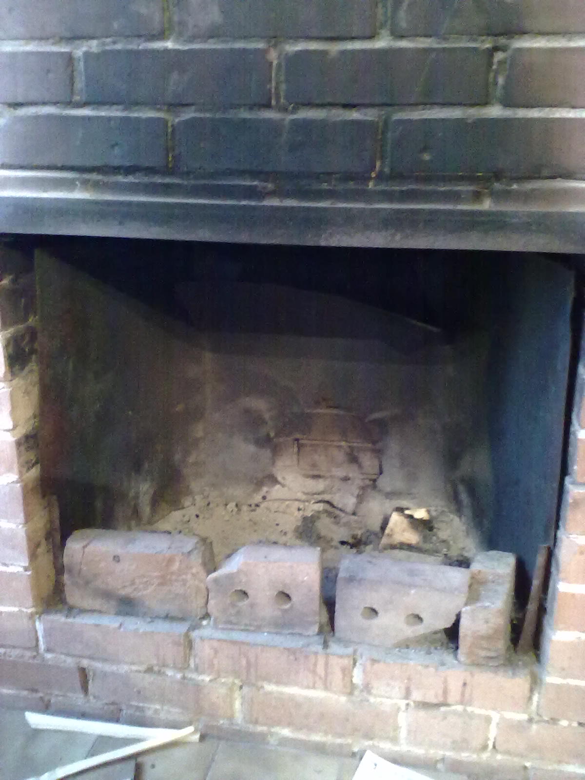

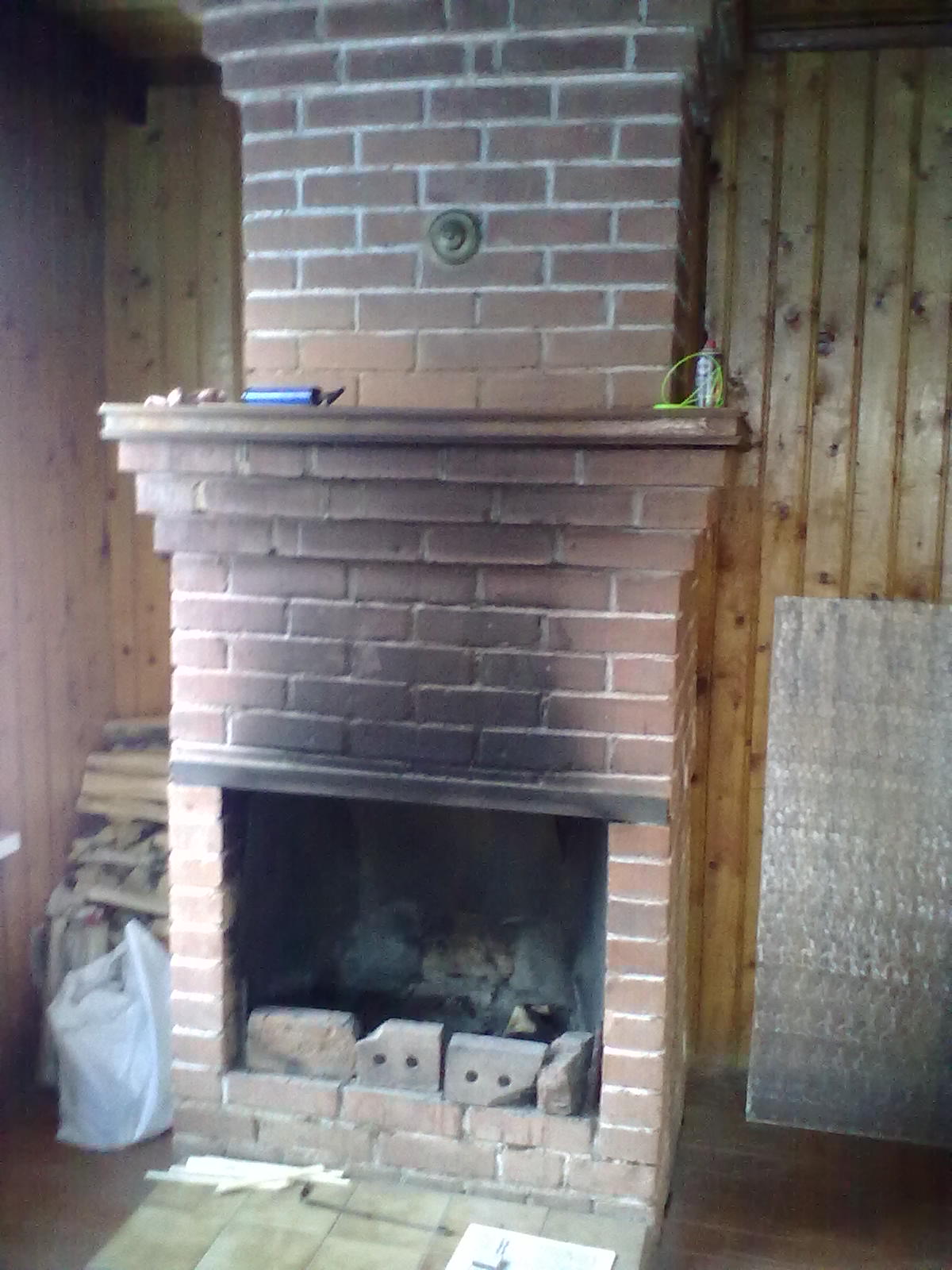

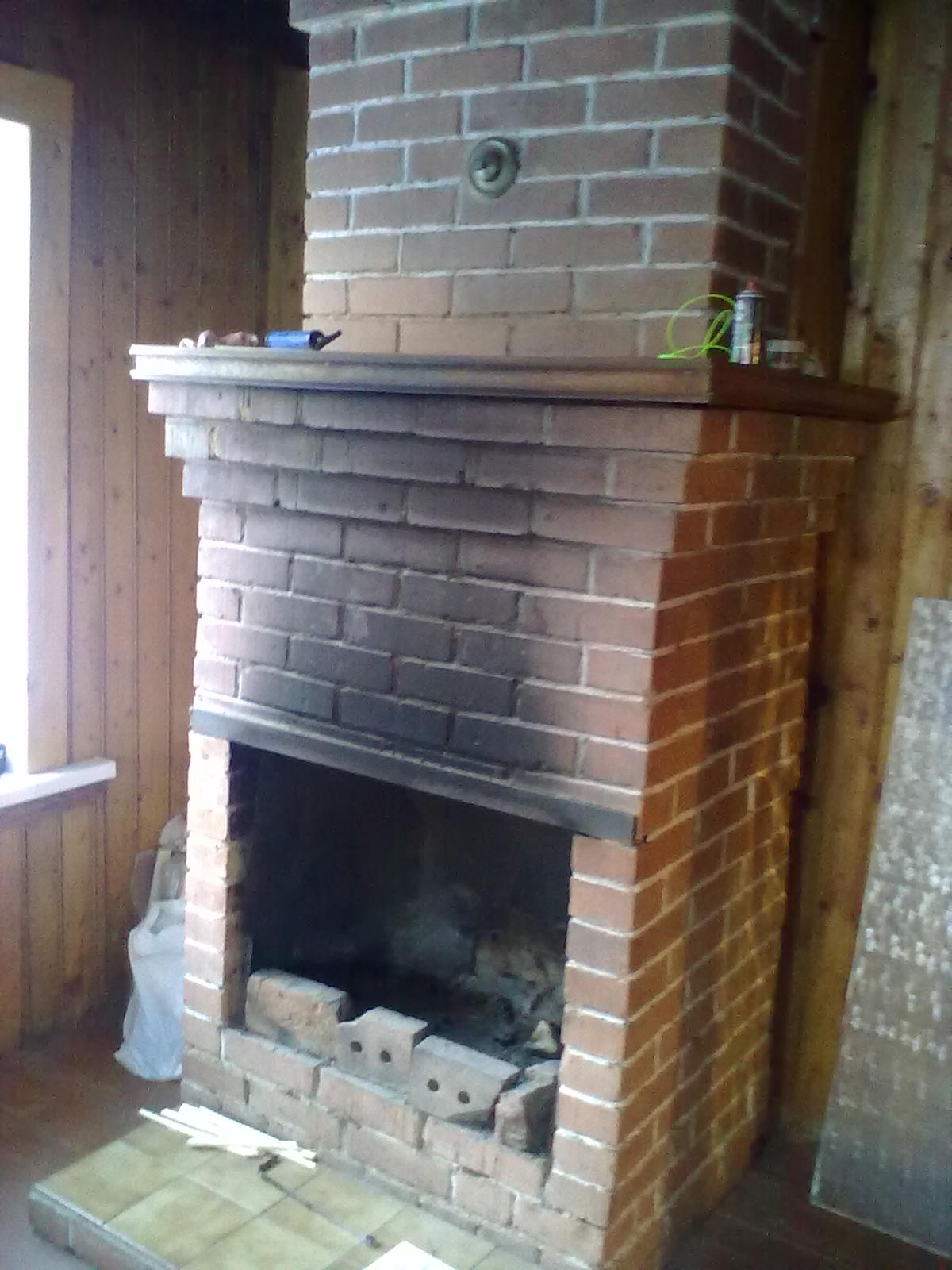

[img]Вот друзья судьба сама ставит все на свои места.Сегодня ездил к знакомому, у него проблемы с камином.Дымит.Пролазил я его полностью про ППР говорить не буду,что бы никого не пугать.Но под серьезным присмотром и осознанной топке использовать можно.Не суть.Смотрю я на него и не понимаю в чем дело,пригляделся вот же онозонатор- дымовой зуб Cool Потом думаю что же не так? может ионизатора нет.А потом взял себя в руки.И решил надо без нанотехнологий, по старинке.И вот самое главное наши "Великие" это правильно подобрать размер портала,сечение трубы,соблюсти все табличные размеры,до см.Начать табличные переходы на дымосборник, а не где захочешь.Нюансов очень много. Когда делаешь дымовой зуб ошибок по неопытности можно наделать.И я еще раз для себя сделал вывод- нестандарт- не мудри аля-кулибин.Лучше без зуба ,но с хорошим дымосборником, увеличенным нормальным сечением трубя и четкой ППР.По камину на фото комплексная проблемка,сечение,портал,хайло ит.п. Решение по принято по пути уменьшения портала как у Игоря 66 сделаю выложу,если ошибся прошу прощения.А вы говорите молекулы, Плазма....[/img]

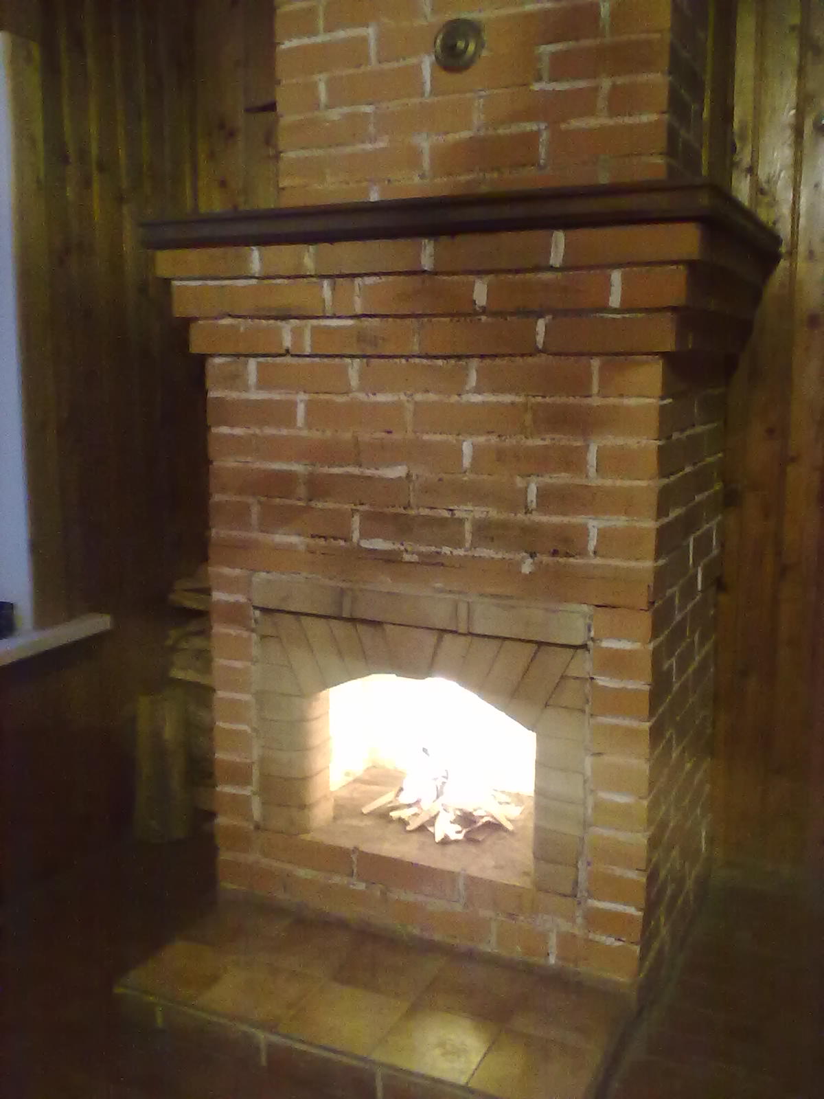

Вот мы и закончили.Все заработало. Confused Старался сделать аккуратно,как будто так и было.Можно ставить точку.[img][/img]

Молодец и кувалды всё обошлось,так сказать "малой кровью" А здесь уже начал кое кто уже кувалдой размахивать.Как у большевиков- "весь мир насилья мы разрушим....."
