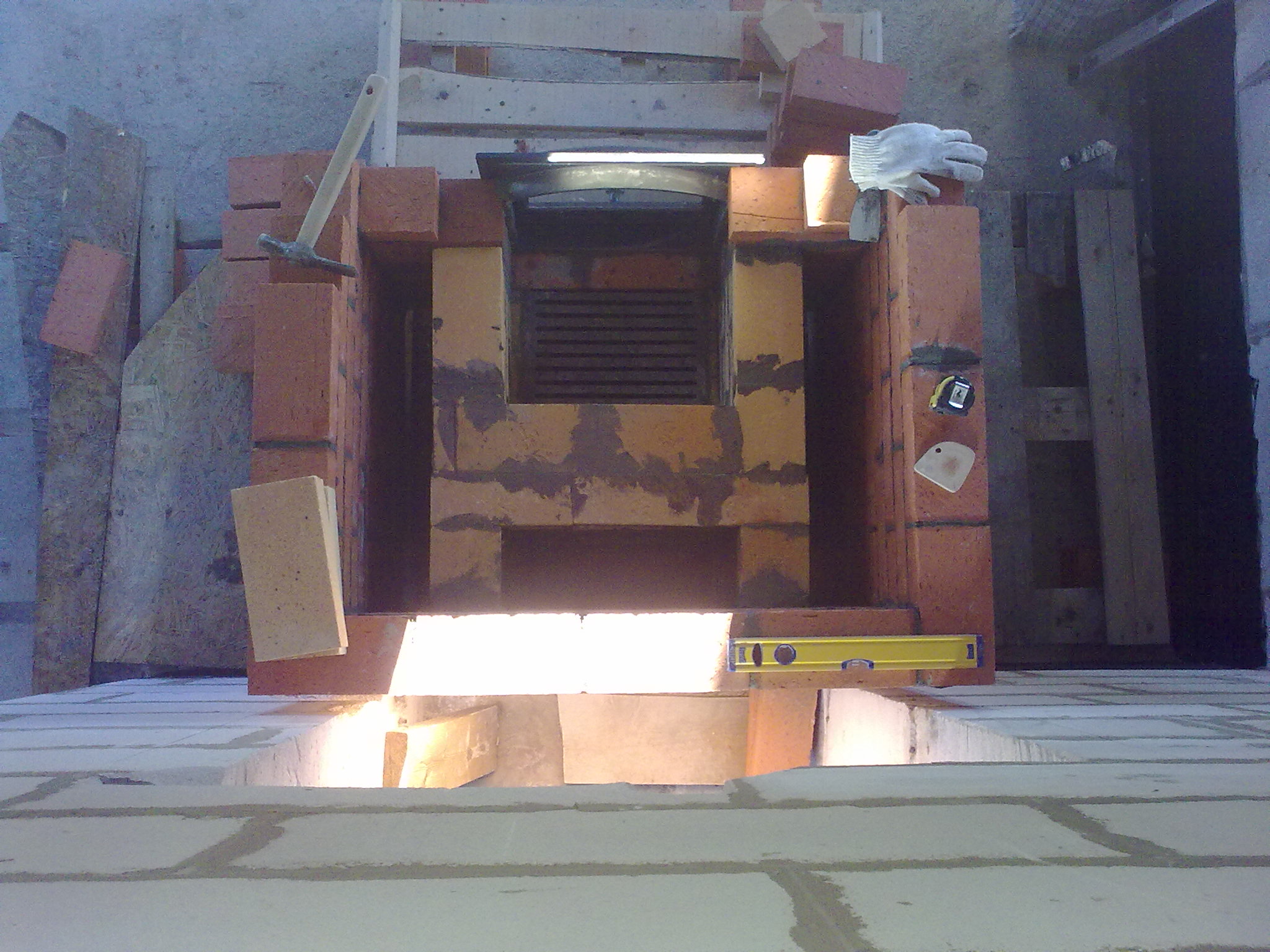

Еще нашел одно фото внутренней конструкции печи.
 Размер файла:  540.67 КБ
 Просмотров:  1062 раз(а)
queser
Сообщения: 203
Регион: Салми
СообщениеДобавлено: Вс 27 Октябрь 2013, 16:37 Ответить с цитатойВернуться к началу
огнеупор давит на внешние стенки
Всё будет хорошо! =)
Игорь 2
Сообщения: 1006
СообщениеДобавлено: Вс 27 Октябрь 2013, 21:00 Ответить с цитатойВернуться к началу
Не надо верить всему, что пишут в книгах. Книги бывают разные и пишут их разные люди, чаще те, кто ничего не понимает в том, что пишет - это первое. Второе: по этой фотке всё понятно: самая главная и распространённая причина , по которой трещат печи - это отсутствие зазора между огнеупорным ядром и оболочкой. Чаще всего это случается, когда строят печь по какой-нибудь порядовке, абсолютно не понимая ЧТО и КАК....

А вот теперь, что делать? Сколько прослужит эта печка в таком исполнении?
Игорь 2
Сообщения: 1006
СообщениеДобавлено: Вс 27 Октябрь 2013, 21:34 Ответить с цитатойВернуться к началу
Я уже писал Вам выше, ЧТО и КАК делать - других вариантов нет.

Печка сложена явно с ошибками. Что там с материалами? - нам отсюда не видно. По поводу функциональности - вопрос ещё сложнее, т.к. договора у Вас нет и мы не знаем, ЧТО за печь Вам пытались построить - на вид печки м.б. один-в-один, а внутри как день и ночь. Всё, что Вы можете сделать или попытаться сделать , Вам уже написали. От того, что Вы будете добавлять вновь обнаруженные "косяки" , список мероприятий не изменится, к сожалению....

Да пошлите Вы уже этого "печника" натрибуквы. Вам не надоело на одни и те же грабли наступать? По-хорошему печь требует полной переделки хотя бы для того, чтобы восстановить зазоры между огнеупором и керамикой....Чудес НЕ БЫВАЕТ.
