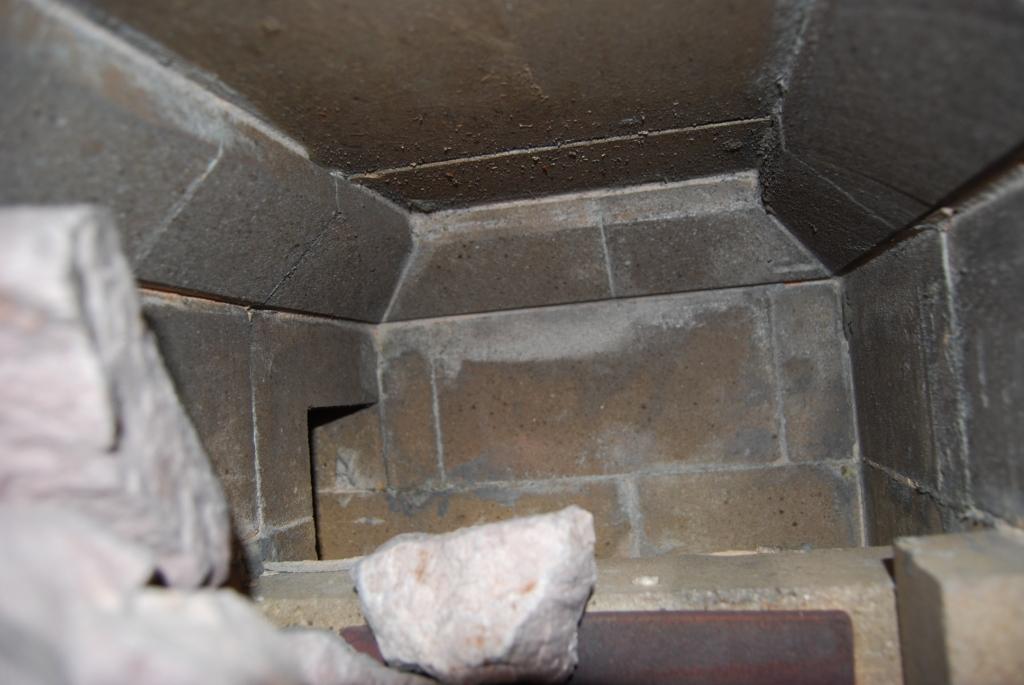

Камера закладки со стороны факела, естественно печь на этот момент уже остывшая, фотографировали для ревизии швов кладки.
 Размер файла:  103.74 КБ
 Просмотров:  1188 раз(а)

шовчики на 5+, а чем перекрыта, плиты?
Сергей68
Сообщения: 855
СообщениеДобавлено: Чт 22 Январь 2015, 23:47 Ответить с цитатойВернуться к началу
роман луньков писал(а):
...а чем перекрыта, плиты?
ШБ-96

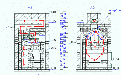

Периодические банные печи обращенного действия слабее прямоточных, я тоже давно после первого своего и одного опыта совместно с Соколовым М.А. от них отказался.
Могу напомнить. В теме о факельных печах есть презентация http://forum.stovemaster.ru/viewtopic.php?p=78494#78494
в ней указан данный печальный опыт, когда пытались сделать пламенную (не обращенную!) печь, а получили не весть что. Переделка по Несову решилась превращением печи в фильтрующую. Мое предложение - есть возможность исправить в обращенку и будет прекрасная печь, даже для общественной дани.
Исправленная печь М.Соколова с каналом для продувки
 Размер файла:  15.1 КБ
 Просмотров:  1294 раз(а)
