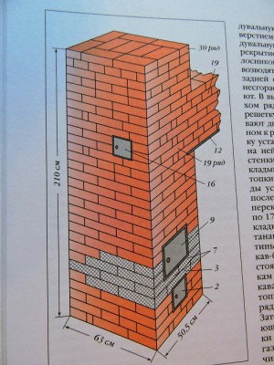

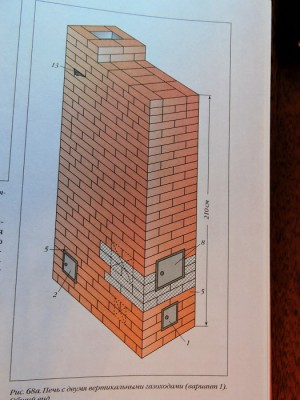

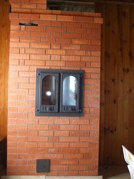

Вот для примера три печи из книга А.И Рязанкина "Секреты печного мастерства."
 Размер файла:  189.67 КБ
 Просмотров:  741 раз(а)
 Размер файла:  156.13 КБ
 Просмотров:  711 раз(а)
 Размер файла:  195.6 КБ
 Просмотров:  709 раз(а)
Это наглядный пример, как не надо делать...

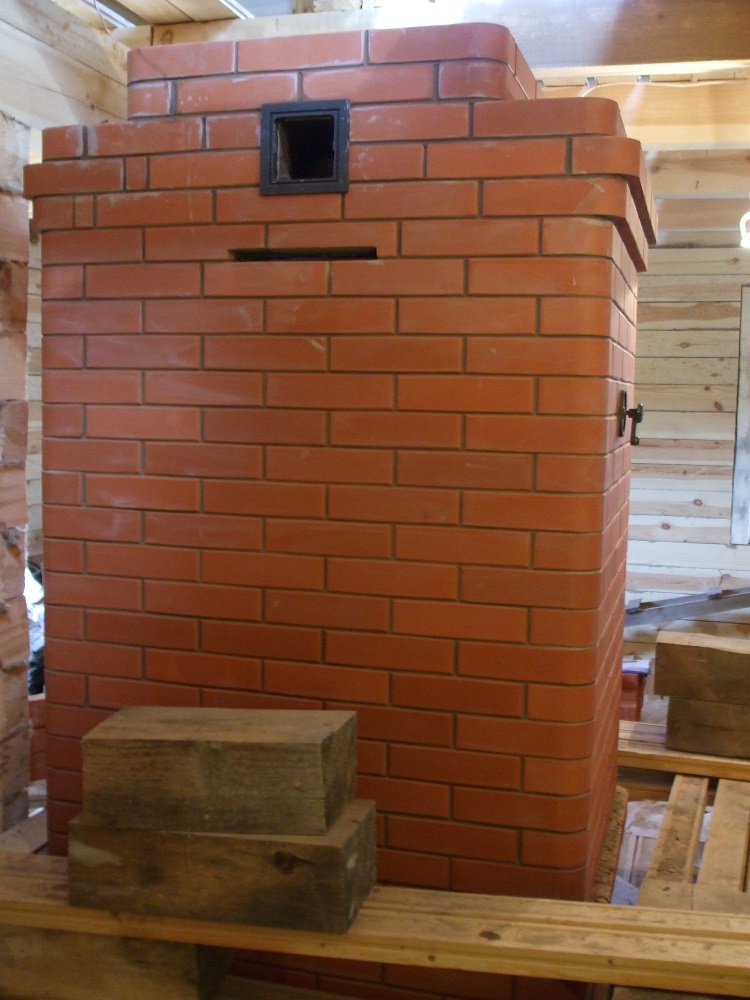

Евгений Докторов
Сообщения: 778
СообщениеДобавлено: Вт 8 Ноябрь 2016, 15:07 Ответить с цитатойВернуться к началу

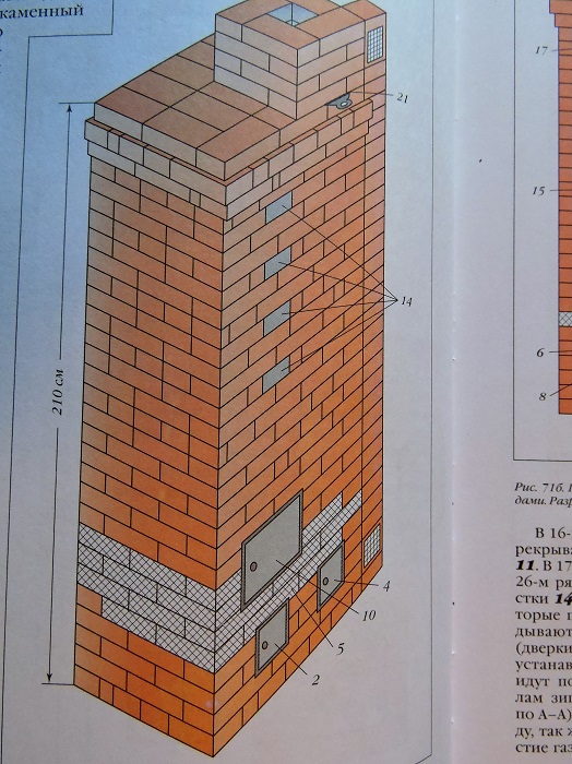

И, тем не менее, Шура, эта книга существует. Естественно, что сейчас таких перевязок практически никто не допускает. Но разговор об этом, касательно именно этой темы, не стоит уводить в сторону. Не я это выдумал, тем более, что у Гудкова трех вертикальных швов друг над другом точно не было. На моих печах найдете? Smile
 Размер файла:  138.36 КБ
 Просмотров:  754 раз(а)
 Размер файла:  267.91 КБ
 Просмотров:  693 раз(а)
 Размер файла:  218.71 КБ
 Просмотров:  740 раз(а)
Грош цена такой книге, мало того, она даже вредна, в определённом смысле.
Вы просто мало видели образцов народного творчества. Народ, начитавшись подобной литературы и не такое лепит.
По внешнему виду, нельзя сделать однозначную оценку, т.е. нельзя сказать, что мол печь хорошая, а вот что она плохая, это вполне возможно, например увидев такую печь как на картинках из книги Рязанкина(там где аж по три ряда без перевязки), нельзя сказать что она хорошая(не проверив её в деле), но то что она плохая, можно утверждать с большей долей вероятности.

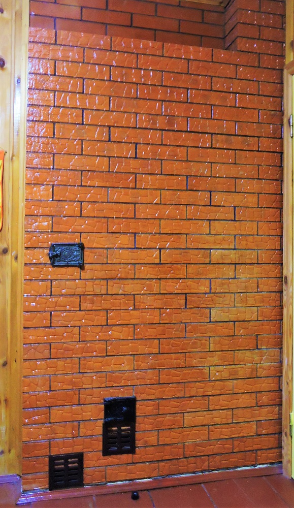

Шура, у меня нет желания дискутировать с вами. Но я вам задам два вопроса: 1. Когда вы вместо дверки чистки ставите прочистной кирпич, то каким образом вы отмечаете это место для заказчика? 2. Насколько критичнее делать три ряда со сплошным швом в массиве печи, как это делал из практических соображений Рязанкин, если при установке современных топочных дверок (к примеру, с посадочными размерами 410х410 мм или 500х500 мм) мы делаем вертикальные швы значительно более высокие?
Сообщения: 6830
СообщениеДобавлено: Вт 8 Ноябрь 2016, 19:31 Ответить с цитатойВернуться к началу
Евгений -можно я отвечу.
Когда делал в 80-е и начале 90-х печи -вместо дверок сталив кирпичики. Но это были эконом варианты. И сейчас люди в деревнях и садовых домиках -сами чистят печи.Сами вынимают кирпичики и потом на место ставят,обмазав глиной. Да и кирпичики надёжнее -но не эстэтично. Через дверки возможен подсос воздуха -что вредит тяге в печи. За дверкой ставлю "затычку" их теплоизоляции -чтобы предотвратить подсос воздуха.
Чем плохо три ряда в массиве без перевязки. Когда тоже делал в 80-е,90-е - слабое место обычно выше кирпич трескается так как несёт на себе не перевязку трёх рядов ниже.
Проёмы топочных дверок . Не знаю как отопительная печь будет не дымить при подбрасывании дров с дверками 400х400мм 500х500мм?
Даже с обычными дверками на три -четыре ряда высотой -над проёмом всегда появляются либо трещины -если проём сделан в виде перемычки.Если кирпичи с напуском -обязательно кирпич треснет. Кто будет доказывать обратное -просто будет врать и лукавить. Значит они не видели свои печи после не менее трёх лет постоянной эксплуатации в зимний период.
И ещё Евгений у писателей прошлых лет 50-е,60-е,70-е много практических ошибок. И я много видел печей построенных строго по книгам -работоспособны. Но их постоянно подбеливают,подмазывают. Трещин много из-за не перевязок каждого ряда в полкирпича. Видел много проектов в книгах -где на перемычки используются уголки. Это правильно ? А это авторы книг которые многим нам известны.

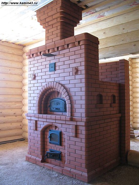

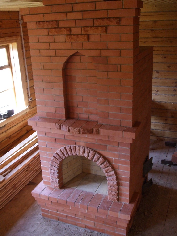

А давайте посмотрим как это сделано у Саши Шалагина (первое и последнее фото)! И на моей отопительной печи, где после 5 лет полноценной эксплуатации нигде не треснули кирпичи над калориферными отверстиям (закрыты решетками) и дверками чистки в боковых стенках.
1. На "прочистном" кирпиче я делаю ручку.
2. Одно дело проёмы(под дверки и т.п.) любой высоты, а другое дело по три сплошных шва через один перевязочный кирпич по всей печи.
К тому же вставка шамота, как показано на тех трёх печах Рязанкина, не добавляет профпригодности автору.
Да и в ваших печах, полно нерациональных перевязок...

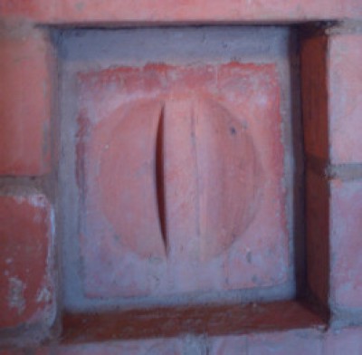

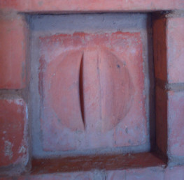

А покажите, как вы это делаете? Очень хочется посмотреть! Объясните, что вы подразумеваете под НЕ рациональной перевязкой?
СообщениеДобавлено: Ср 9 Ноябрь 2016, 13:41 Ответить с цитатойВернуться к началу
На моём рабочем компе нет этих фото(я в командировке сейчас), но вы можете посмотреть в моём альбоме на ФХ. Как болгаркой сделать ручку на "прочистном кирпиче" я подсмотрел у мастеров. Иногда я ставлю керамические ручки, через просверленное отверстие.
Кстати, там же(в моём альбоме на ФХ) и правильную и рациональную перевязку можно увидеть.
СообщениеДобавлено: Ср 9 Ноябрь 2016, 14:25 Ответить с цитатойВернуться к началу
Вот, прислали по почте.
 Размер файла:  19.31 КБ
 Просмотров:  729 раз(а)
Евгений Докторов
Сообщения: 778
СообщениеДобавлено: Ср 9 Ноябрь 2016, 16:50 Ответить с цитатойВернуться к началу
Спасибо! Но вот что-то меня это не впечатляет. Уж лучше я по старинке. Менее заметно. Smile
