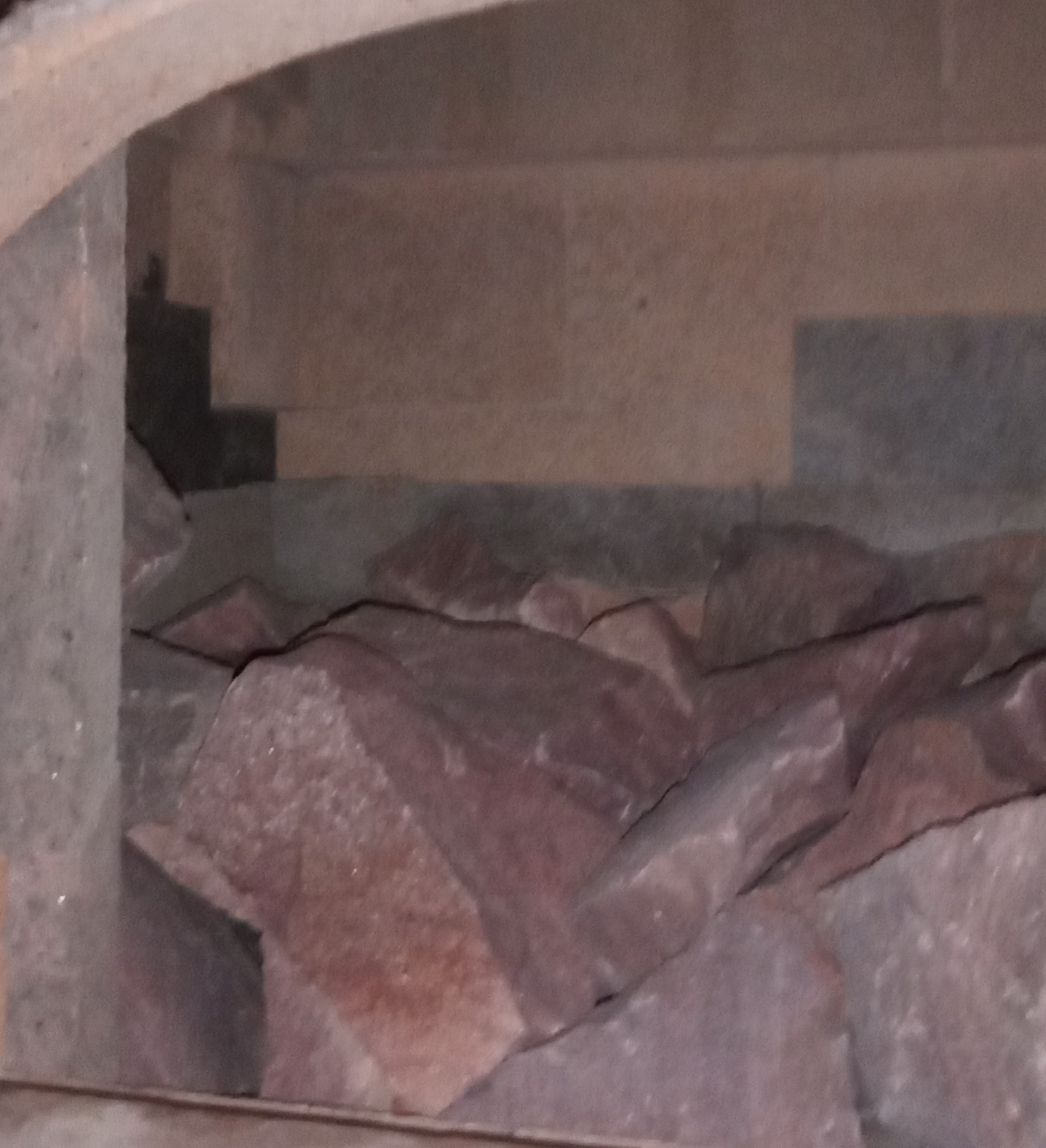

Обращенная каменка Е. КОЛЧИНА
После трехчасовой топки камни очень чистые
 Размер файла:  447.33 КБ
 Просмотров:  175 раз(а)

СообщениеДобавлено: Вт 27 Июнь 2023, 23:08 Ответить с цитатойВернуться к началу
Камни чистые после топки

СообщениеДобавлено: Вт 27 Июнь 2023, 23:20 Ответить с цитатойВернуться к началу
Факел разгоняется и потом в каменке как бы растворяется, тормозится

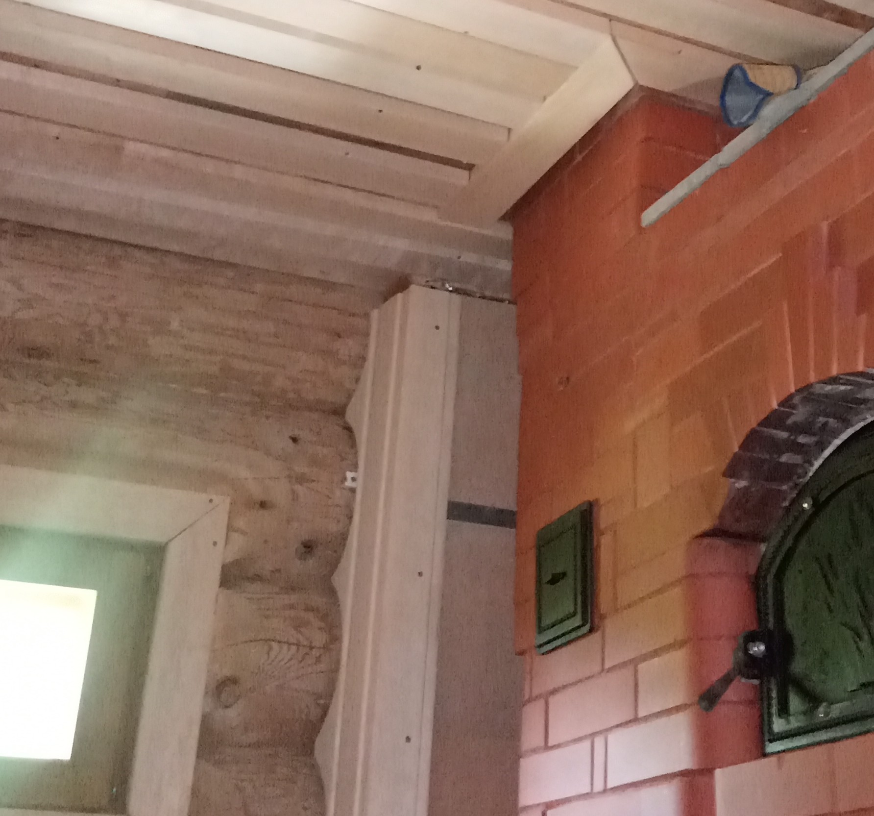

СообщениеДобавлено: Ср 28 Июнь 2023, 00:18 Ответить с цитатойВернуться к началу

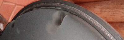

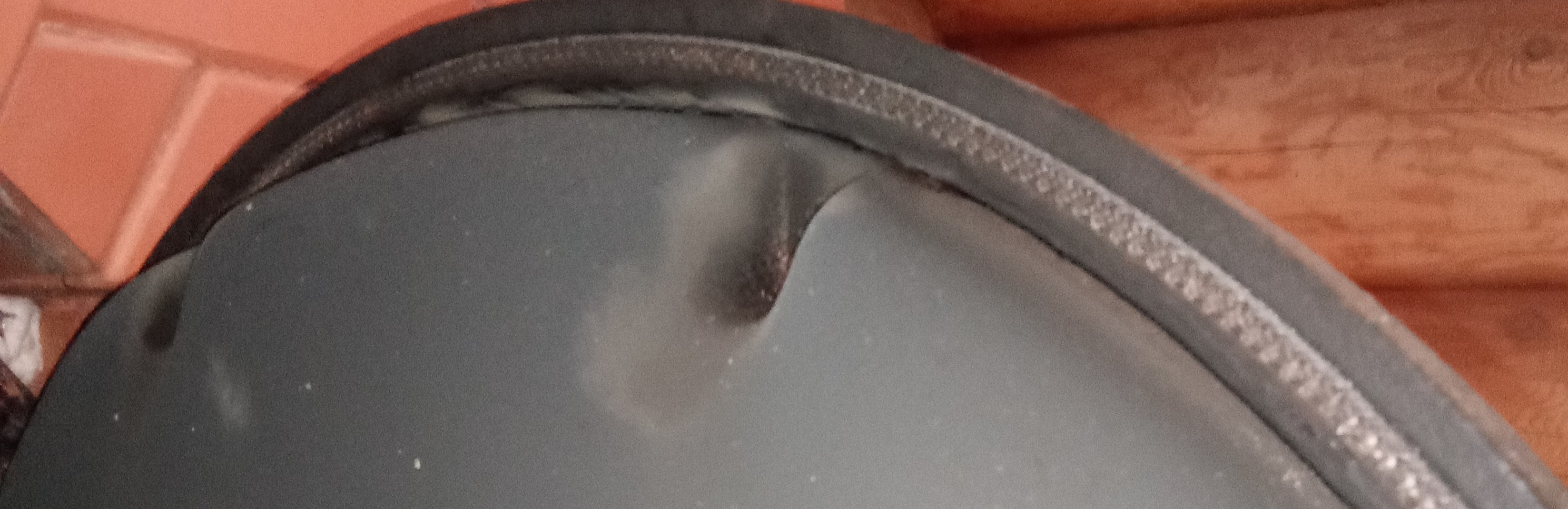

В парной
 Размер файла:  393.32 КБ
 Просмотров:  195 раз(а)

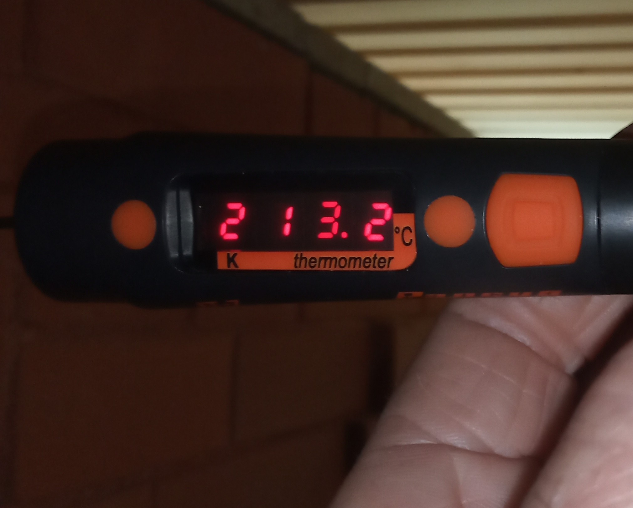

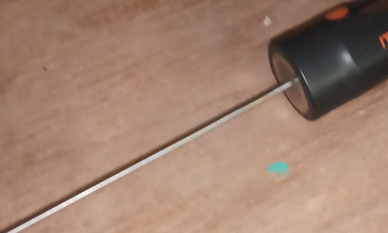

Измерение темп под задвижкой термопарой К
ОЛЕГ ДУНАЕВ
Сообщения: 225
Регион: Курская область

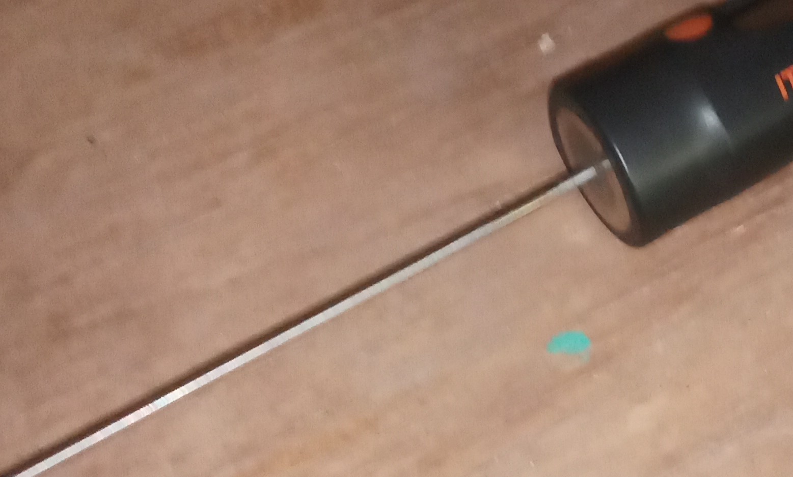

СообщениеДобавлено: Ср 28 Июнь 2023, 01:21 Ответить с цитатойВернуться к началу
Термопару со щупом
 Размер файла:  182.76 КБ
 Просмотров:  151 раз(а)
ОЛЕГ ДУНАЕВ
Сообщения: 225
СообщениеДобавлено: Ср 28 Июнь 2023, 01:23 Ответить с цитатойВернуться к началу
Термопара со щупом
 Размер файла:  257.4 КБ
 Просмотров:  189 раз(а)

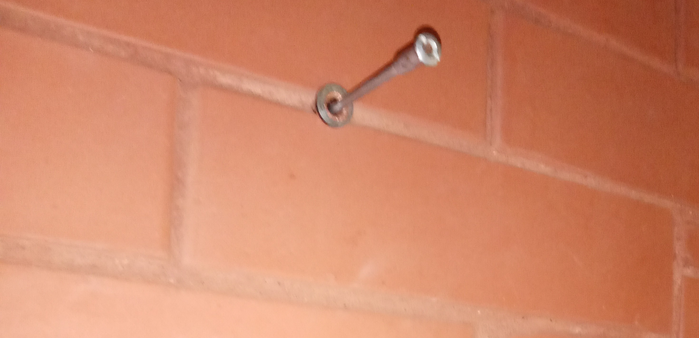

ОЛЕГ ДУНАЕВ
Сообщения: 225
СообщениеДобавлено: Ср 28 Июнь 2023, 01:29 Ответить с цитатойВернуться к началу
Просверлил отверстие для щупа, Проложил медную трубочку для термопары и заткнул спицей от мотоцикла

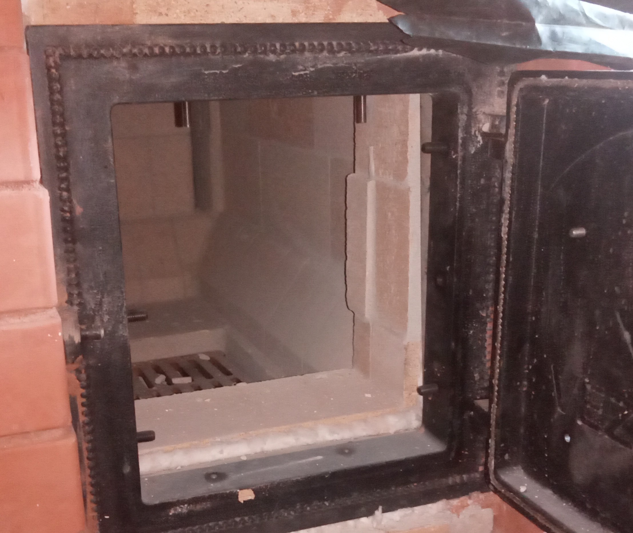

Топка
 Размер файла:  595.98 КБ

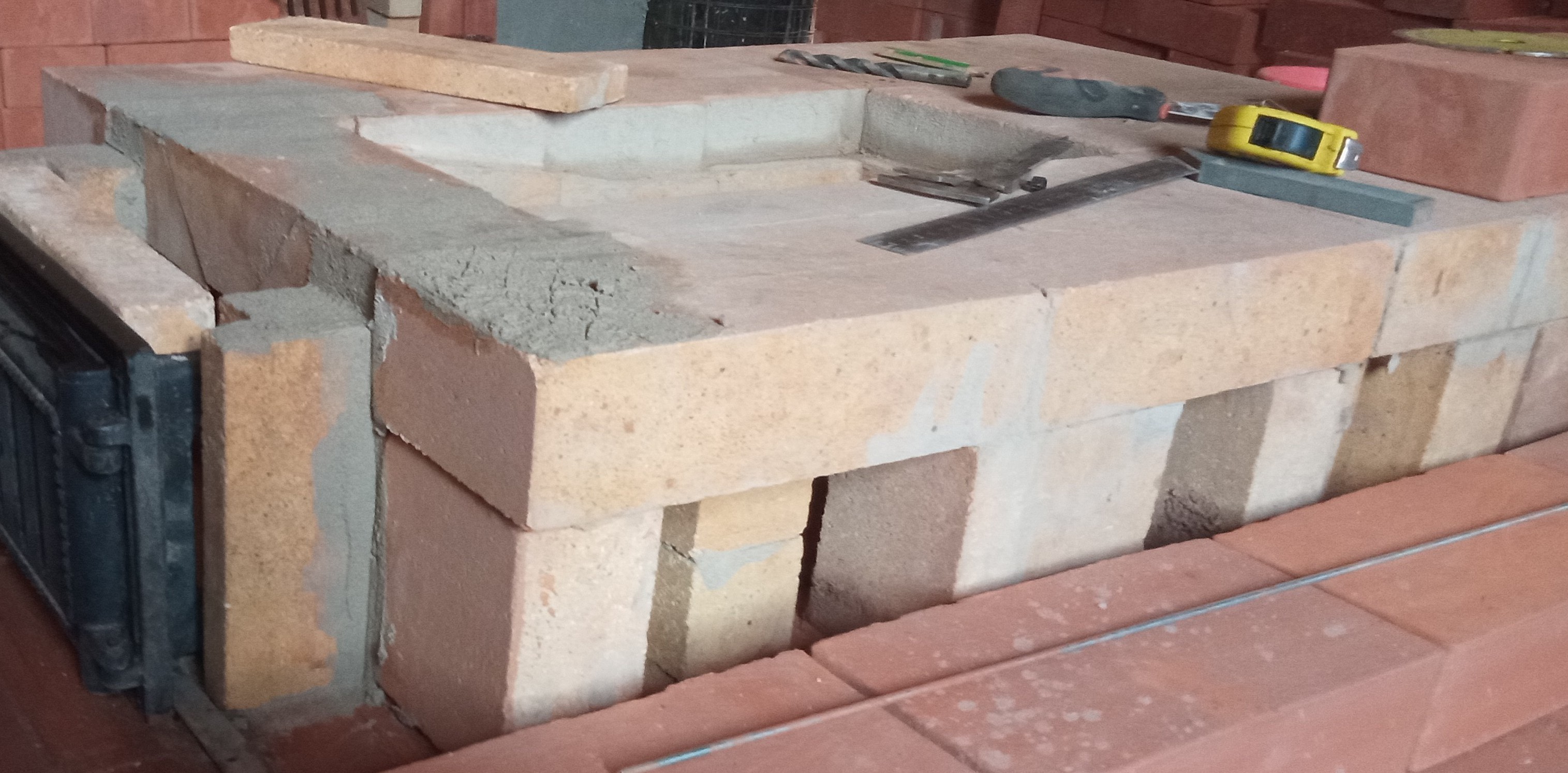

Начало. Под печью пеностекло,армопояс с арматурой

Клал НА смесь для шамотаРЕДСТОН, а красный на МАКАРОВСКУЮ КРАСНУЮ

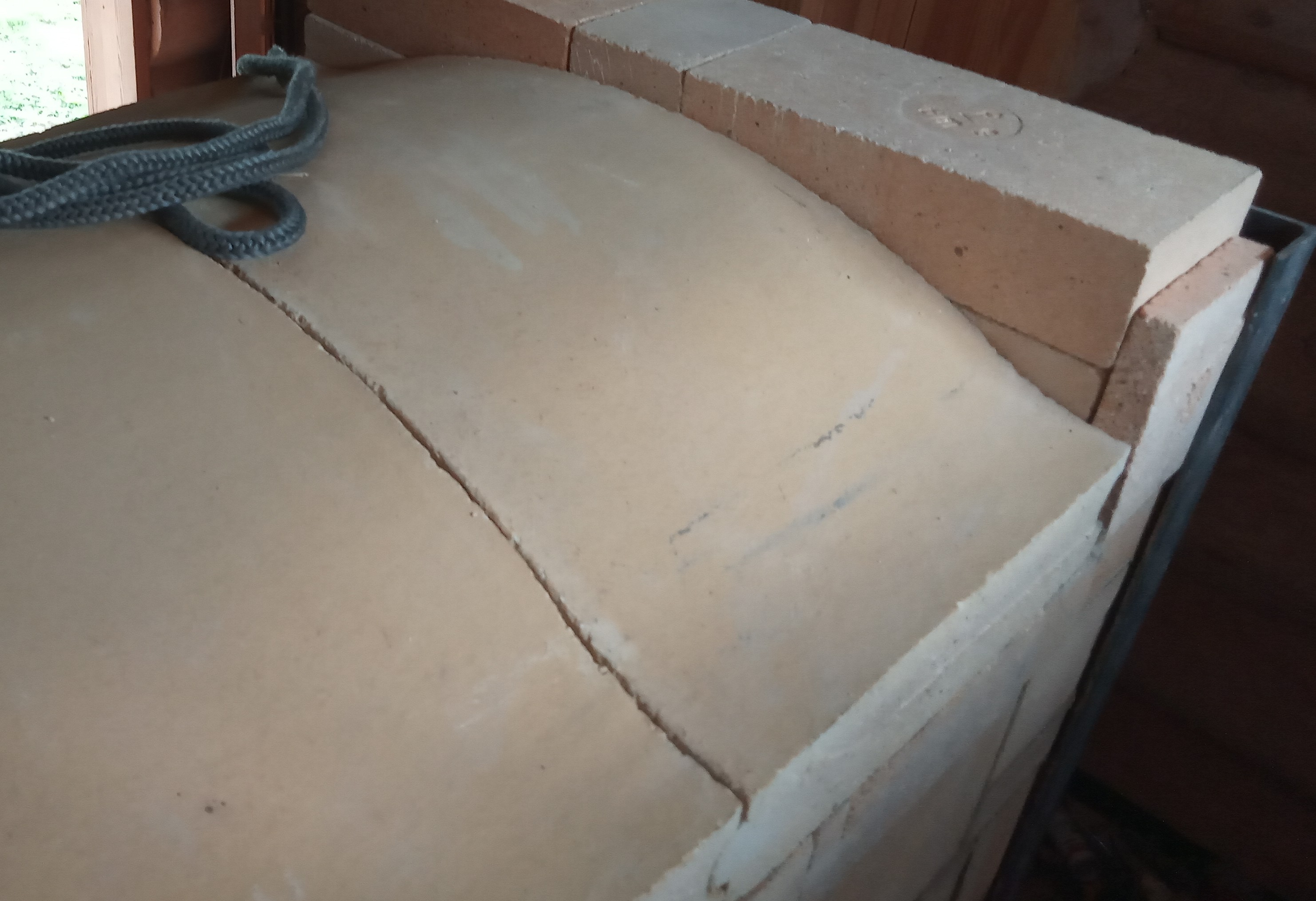

Перекрывал немецкими плитами по суперсилу, без раствора

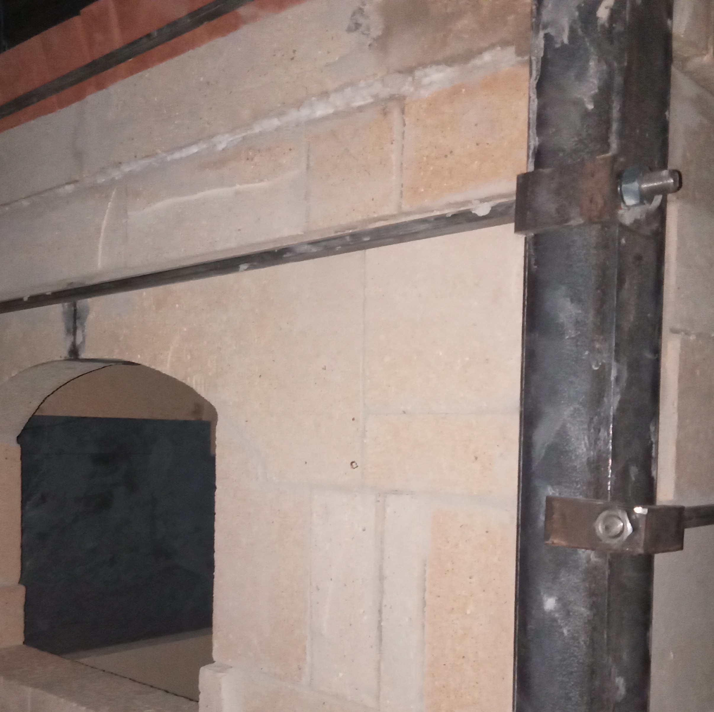

СообщениеДобавлено: Ср 28 Июнь 2023, 06:15 Ответить с цитатойВернуться к началу
Стягивал на пруток нержавеющий, жаростойкий
 Размер файла:  748.34 КБ
 Просмотров:  183 раз(а)

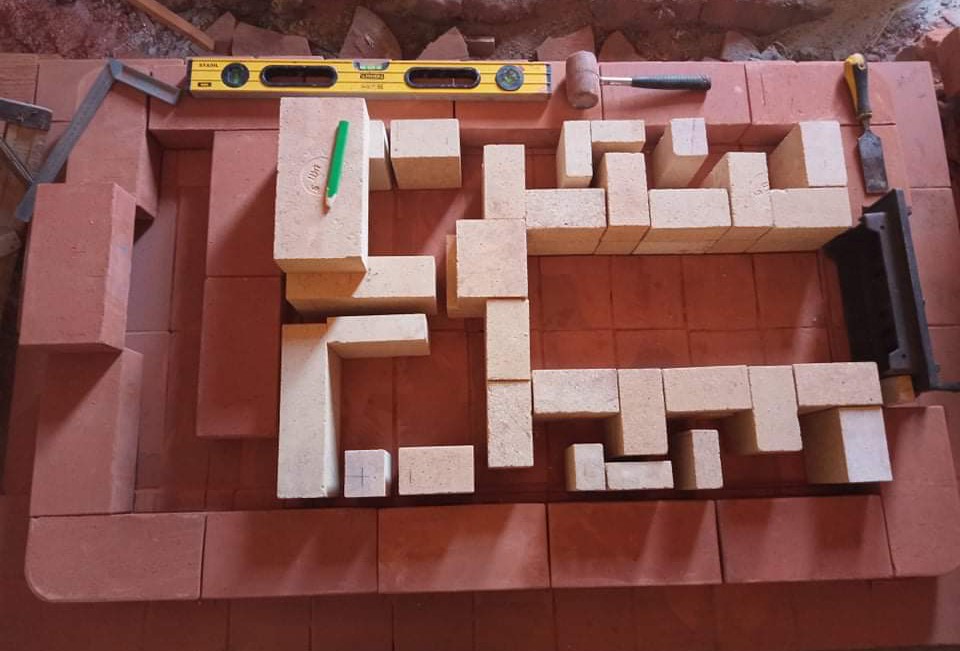

СообщениеДобавлено: Ср 28 Июнь 2023, 06:35 Ответить с цитатойВернуться к началу
Топка из шамота на ребро 6 см, плюс 4 см лещадка. Между ними ткань негорючая. Связывал лещадку с шамотом скобками из полоски нержстали(сверлил отверстия небольшого диам) Т. Е. ремонтопригодности нет, это хреново... К тому же, лещадка из пиленного шамота, правда на профстанке мастером по пилению гранитных плит. Однако, вся горелка и перекрытие топки из немецкого вольфсхоен шамота...
