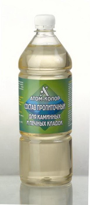

Добрый вечер или кому то добрый день ))) Нужен совет. Часть стены в парной сложена из кирпича ( Энгельс ) обточен и стал вопрос чем покрыть кирпич дабы проявить его фактуру. Есть соображения пропитать подсол. маслом. Пропитал образец в первую неделю как мокрый а затем все тускнее и тускнее. Может есть еще какая пропитка для кирпича в парную ......Желательно по экологичней. Заранее спасибо и всем благ )))
Сообщения: 1342
СообщениеДобавлено: Сб 18 Июнь 2016, 05:29 Ответить с цитатойВернуться к началу
Доброе утро! Состав пропиточный "Атом-колор"
Придает кирпичу оттенок "мокрого камня", т.е. делает цвет более насыщенным... и укрепляет швы.

Спасибо за ответ. Будем искать.

День добрый. Подскажите.....Есть кирпичная печь хозяин хочет ее пропитать но в нашем городе нет Атом-колор и церты. Да вообще глухо с такими пропитками. Есть Неомид по камню и новотек . Они для наружных работ фасады и.т.д. Что посоветуйте может еще Есть пропитки или лаки которые я не Знаю главное что хозяева там проживают и желательно что бы пропитка или лак были не вонючии.
Сообщения: 1342
СообщениеДобавлено: Сб 6 Май 2017, 13:43 Ответить с цитатойВернуться к началу
Попробуйте масло по камню и кирпичу "Живица" на основе льняного масла
