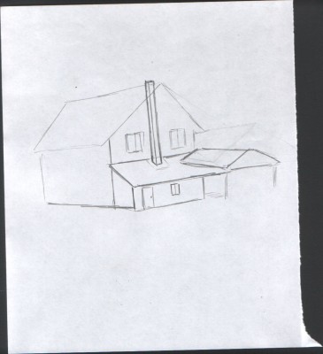

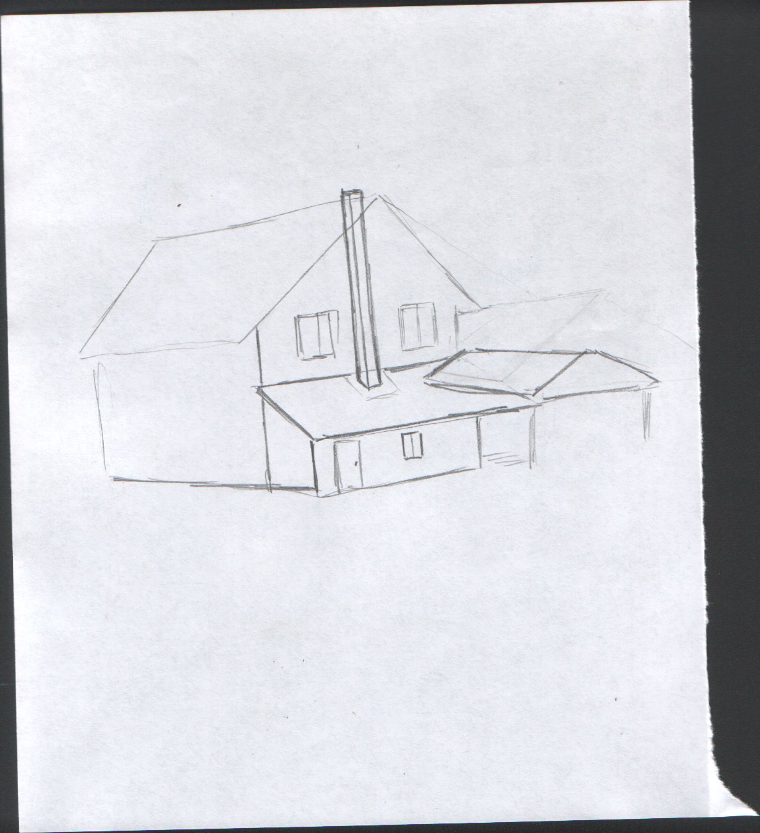

Всем здравствуйте! строю котёл [/url]http://forum.stovemaster.ru/viewtopic.php?t=10000
нужна помощь мастера в выборе дымохода
внутри помещения высотой 2,5 м будет кирпичная коренная труба(шестерик), а выше над крышей изначально хочу кирпичную трубу (около 7 м) утепленную снаружи + вент зазор + оцинкованным листом защитить от осадков
вопрос 1) моя хотелка рабочий вариант? какие недостатки? что поменять?
2) может проще и лучше сенгвич?
3)сделать дымоход по моей хотелке только еще загильзовать и утеплить изнутри
 Размер файла:  249.36 КБ
 Просмотров:  588 раз(а)
Сергей Михайлов
Сообщения: 173
СообщениеДобавлено: Вс 24 Июль 2016, 07:41 Ответить с цитатойВернуться к началу
Лучшим вариантом в вашем случае, будет сенДвич ф150х220 в кирпичном щестерике.

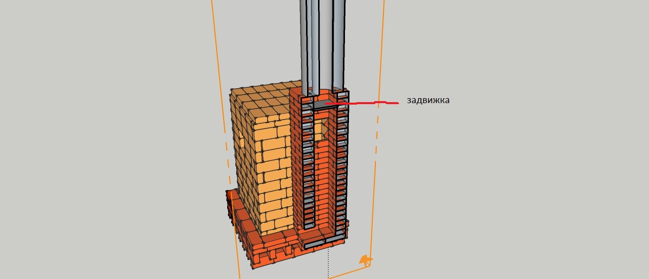

Спасибо за ответ!
я скорее всего остановлюсь на сенДвиче, только не знаю какое сечение внутр. выбрать 200 мм или 150мм
 Размер файла:  84.98 КБ
 Просмотров:  646 раз(а)

Василий В
Зарегистрирован: Пт 3 Июнь 2016, 23:22
Сообщения: 46
Регион: Сыктывкар
СообщениеДобавлено: Вс 24 Июль 2016, 10:00 Ответить с цитатойВернуться к началу
а какой смысл сендвич убирать в кирпичный шестерик? думаю он на улице и без кирпича нормально будет работать.
СообщениеДобавлено: Чт 4 Август 2016, 19:56 Ответить с цитатойВернуться к началу
В Вашем климате это нельзя делать труба промерзнет-внутрь избы надо и тепло там будет.
