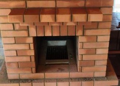

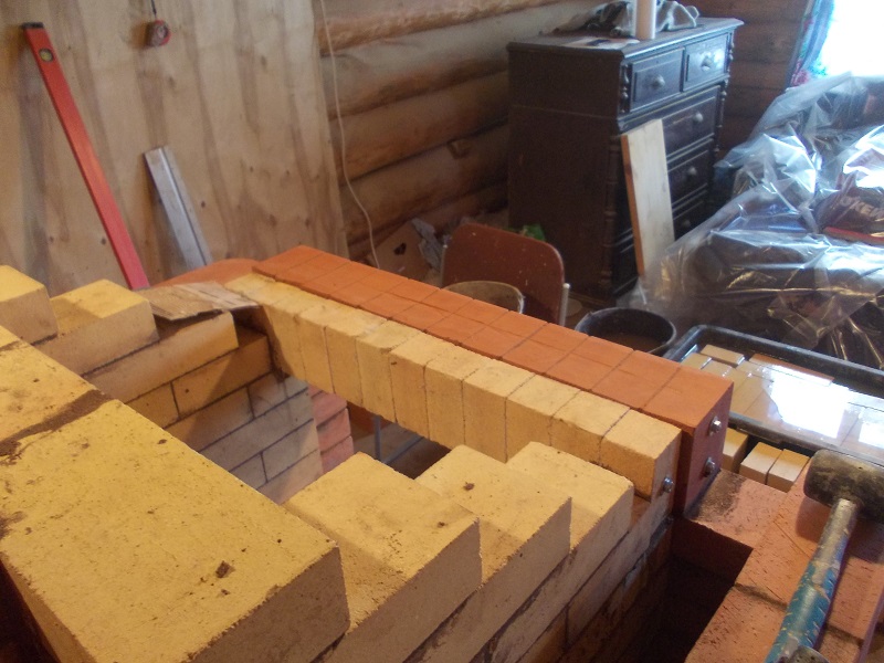

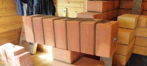

Доброго дня!
Прошу теоретической помощи в технологии реализации прямого перекрытия топки отопительной печи (ширина проема 400 мм):
1. На каком растворе собирать перемычку, нужно ли что-то добавлять в гпс для увеличения прочности шва.
2. Каким усилием и в какой момент зажимать гайки
3. Какой диаметр шпильки использовать.
4. Дожидаться ли просушки раствора перемычки или можно сразу монтировать (пока не просохнет подвижна?), чем обеспечивается несущая способность.
5. Замуровывать перемычку в кладку или устанавливать на теплоизоляционные материалы для компенсации ее подвижек (если они будут иметь место быть) в кладке.

Я давно делаю кирпичные перемычки в печах мангалах камина отличная тема.Собираю на гпс без цемента на двух шпильках 8 мм подтягиваю до упора рехтую по уровню даю сутки на выстивание позже скручиваю швы в кладки забиваю ватой с фасада раствором.
egorovaa
Зарегистрирован: Вт 30 Август 2016, 11:34
Сообщения: 6
Регион: Красноярск
СообщениеДобавлено: Вс 18 Сентябрь 2016, 14:12 Ответить с цитатойВернуться к началу
"Швы в кладки забиваю ватой с фасада"-имеется в виду и горизонтальный и вертикальный шов сопряжения перемычки с фасадом?
СообщениеДобавлено: Вс 18 Сентябрь 2016, 14:16 Ответить с цитатойВернуться к началу
При нагреве в районе шайб и гаик идет увеличение в размерах надо либо делать в соседних кирпичах углубление канавку либо в самое балке делать углубление фрезой по бетону можно и болгаркой эти места и забиваю ватой а так везде по кругу раствор.

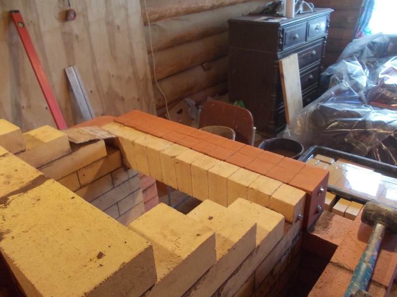

Алекасандр балку из красного кирпича надо дублировать шамотной собранной на мастике между ними зазор 5мм .К тому же с банными печами что там за конструкатив надо смотреть.Балка по сути не защита от дурака убиваются и арки и клинчитые перемычки. Это просто деталь строительства в печи ,многие печники толстым швеллером перекрываются металлический и ничего стоит . Тут надо комплексно рассматривать . И у меня временами трещит если локальный перетоп нержа вокруг рамки дверки не спасает выкручивается даже 0.8-10 мм.

Вот понимаю умом, что скорее всего не уйти от такого рода перемычек. Но уж больно "требовательная" конструкция получается. И не недотянуть, и не перетянуть... да и шпильки тянутся при расширении кирпича... и керамика, а уж тем более шамот ОЧЕНЬ ОЧЕНЬ не любят, когда их сверлят, а потом греют...не нравятся мне такие перемычки. Лучше арку собрать самонесущую. Надёжнее.
