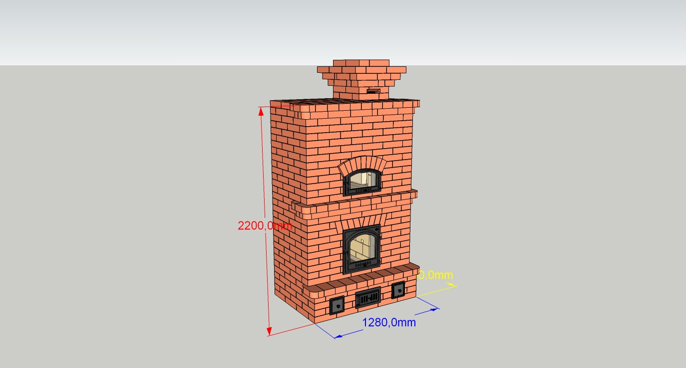

Планируем строительство печи типа "Финки" с хлебной камерой см. фото (прошу прощения правообладателя фото не нашел) Желательные размеры: ширина до 1200 мм, толщина до 1000 мм, высота порядка 2000 мм. (потолок в чистоте 2500 мм.)
Материал для строительства – кирпич. Непосредственно фирму-производителя желательно обсудить с мастером (возможно облицовка плиткой типа Терракот).

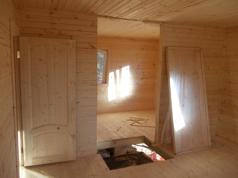

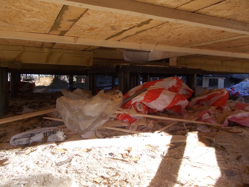

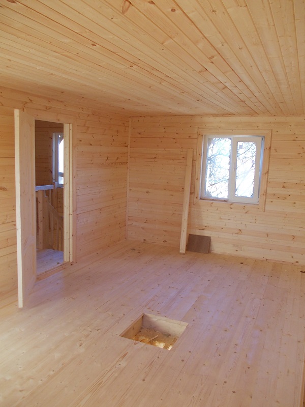

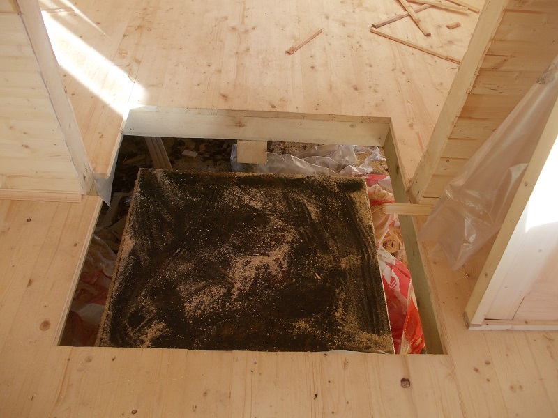

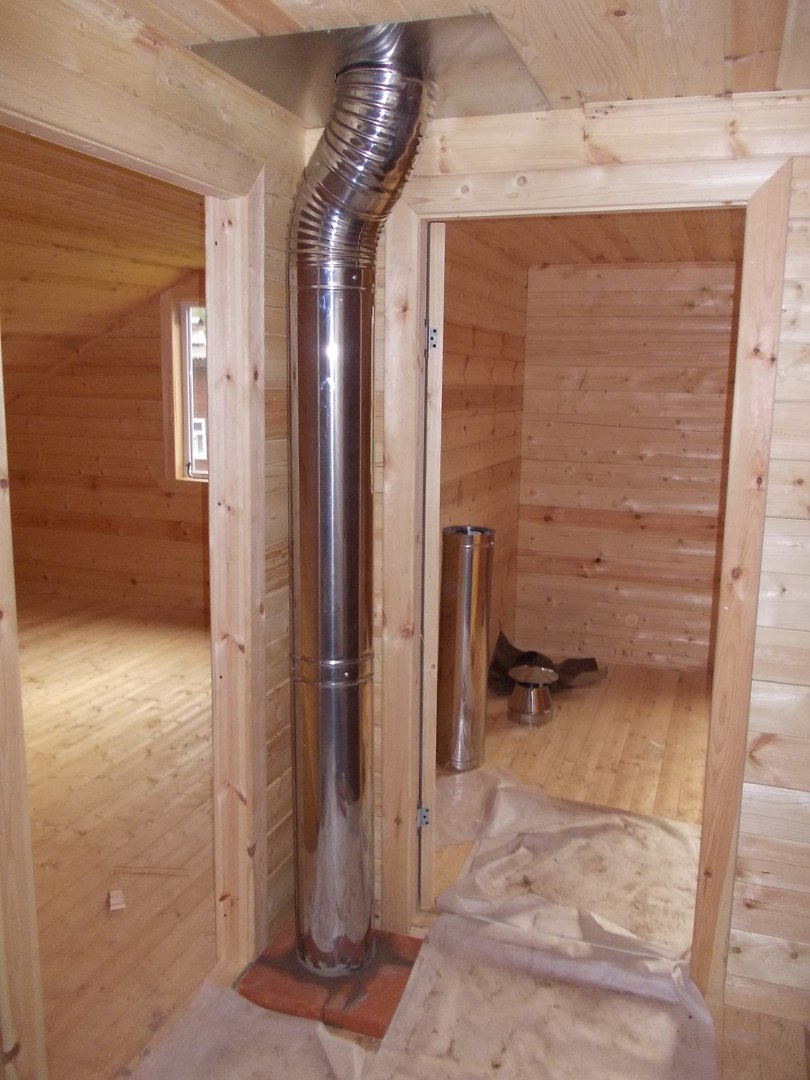

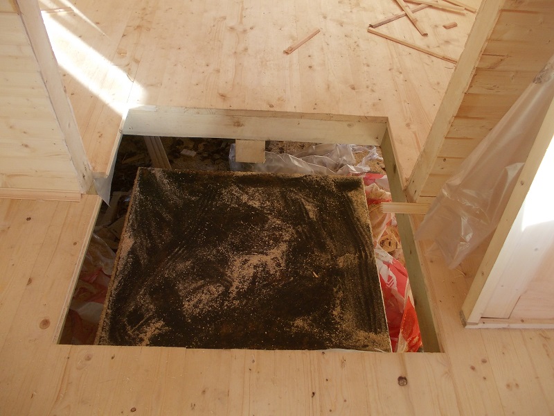

Smile Такую каминопечь с хк более правильно ставить на два или три помещения вот пример когда строители оставляют нужные размеры сами отвешивают трубы двигают балки и стропила по рекомендации печника с оговоренным проектом. Дом каркасник плита не доходит до уровня чистового пола два ряда 14 см . Между стенами оставлен проем под печь 102 см +противопожарные разделки с каждой стороны минимум 130 см а лучше 250 . В полу 2 этажа оставлен проем под трубу сендвич диаметр 150 мм +ппр итого 600мм на 600мм.

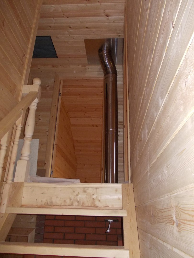

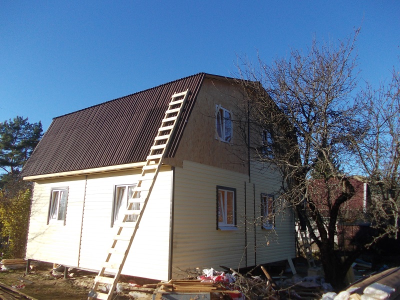

А вот как не надо строить когда заказчик задним числом ставит печь а на рекомендации печника строители забили болт а фундамент под печь уже есть но его заигнорили . Пришлось изобретать велоесипед хотя видно труба попадает в проем двери или в лестницу.Будьте осторожны строители строят дома и не думают о смежниках не всегда удается сместить перенести или разгрузить балки стропила несущее так делать нельзя но приходиться .

Печник, не печеклад, "подвинет" ТД в любое место печи, важно, чтобы на площади фундамента в стропильно-балочной конструкции оставили вертикальный проём не менее чем 77х77 см.
Для открытых каминов, с порталом более 150 см., н.б. "оставлять" перерубом окно уже 100х100 см.

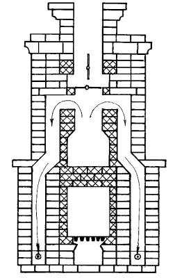

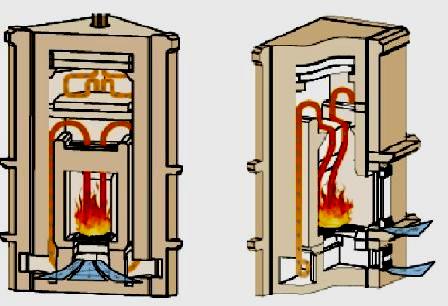

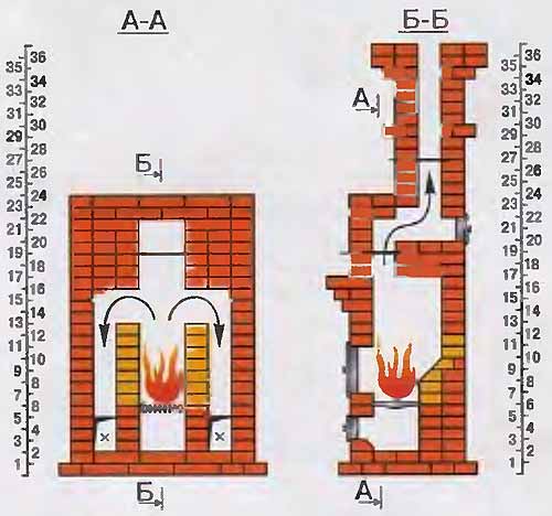

Расположение трубы зависит еще от конструктива печи .Автор темы пишет о так называемой Финки -финского симбиоза камина и печи в одном флаконе с системой противотока два опускных один подъемный преимущественно труба коренная или сверху но по середине печи( ТУЛИКИВИ). А на фото как пример у автора печь колпакового типа ОИК с хк где в втором колпаке подвертку в трубу можно согнать в 4 угла . А в последние время стараюсь делать каминопечи с хк симмитричнные чтобы труба четко по середки чтобы колпаки не перетягивало. Иногда конечно если потолки позволяют можно трубу боровком отвезти .если с проходкой второго этажа возникают сложности но лучше сразу если дом строется отверстие оставить и на чердаке.
