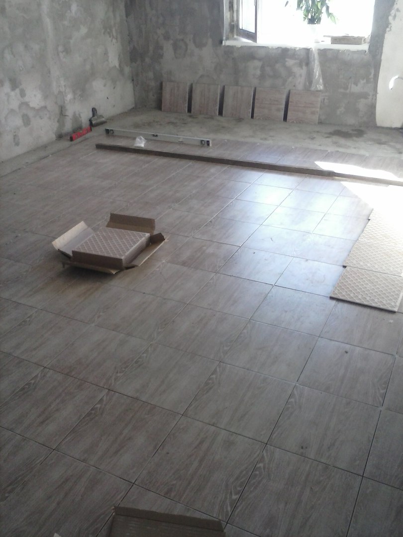

Здравствуйте, уважаемые печники. Подскажите, можно ли установить печь на керамическую плитку пола. Под плиткой 5-7 см стяжки водяного теплого пола, армированной 3мм кладочной сеткой. Ниже еще 10 см чернового бетонного пола. Может использовать какой-нибудь сглаживающий материал, вроде ГВЛ плиты?
Предполагаемое место расположения печи в центре дома, рядом со стеной, которая стоит на ленте ростверка.

Вес печи до 1 тонны, площадь опоры 0,5-0,7 кв.м. Труба из нержавейки, с минимальным весом. В разрушении стяжки я сомневаюсь. Вопрос в другом. Плитка гладкая и ее поверхность намного тверже бетона. Кирпичи нижнего ряда плиты могут треснуть?

Что за глупости? Конечно, на печную смесь. Вы считаете, что первый ряд можно положить на плитку, на слой смеси? Ведь сцепления с глянцевой поверхностью не будет. Это не страшно?
СообщениеДобавлено: Пн 10 Октябрь 2016, 10:37 Ответить с цитатойВернуться к началу
Thresherkat писал(а):
...Ведь сцепления с глянцевой поверхностью не будет. Это не страшно?
Не страшно...
