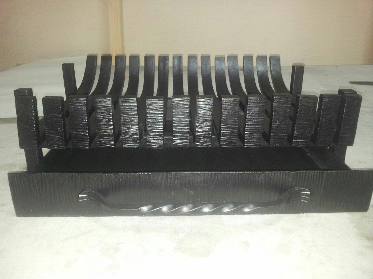

Я так понял спор идет за приточную вентиляцию. Домушка кирпичная отделана вагонкой окна пластиковые.В потолке люк на мансардный этаж. Люк пол квадрата,и мансарда сплошные щели, так что я думаю воздуха будет предостаточно. В одной статье читал что поддувало в открытом камине нужно в момент растопки камина,чтобы в топливнике образовалось завихрение.Потом дверца (поддувала) закрывается.На сколько это правда? Вот эта статья меня и сбила с толку.
Добавлено:
Пт 6 Май 2016, 06:17
"не верь написанному" К.Прутков
Другое дело --чтоб пепел не выгребать часто из камина а токмо когда накопится в зольнике
Или когда камин безнадежно дымит и тогда придеться вешать большую дверку с стеклом. Поддувало пригодится
Добавлено:
Пт 6 Май 2016, 06:40
Пример колосника в камине.

Михаил27
Зарегистрирован: Ср 4 Май 2016, 23:37
Сообщения: 23
Регион: Влаимир
Добавлено:
Пт 6 Май 2016, 22:17
Получается что в камине не поддувало .а зольник.Чтобы топить без перерыва на выгребание золы. Ну или как запасной вариант ,когда вдруг задымит.Выходит что с поддувалом более продвинутый камин.
