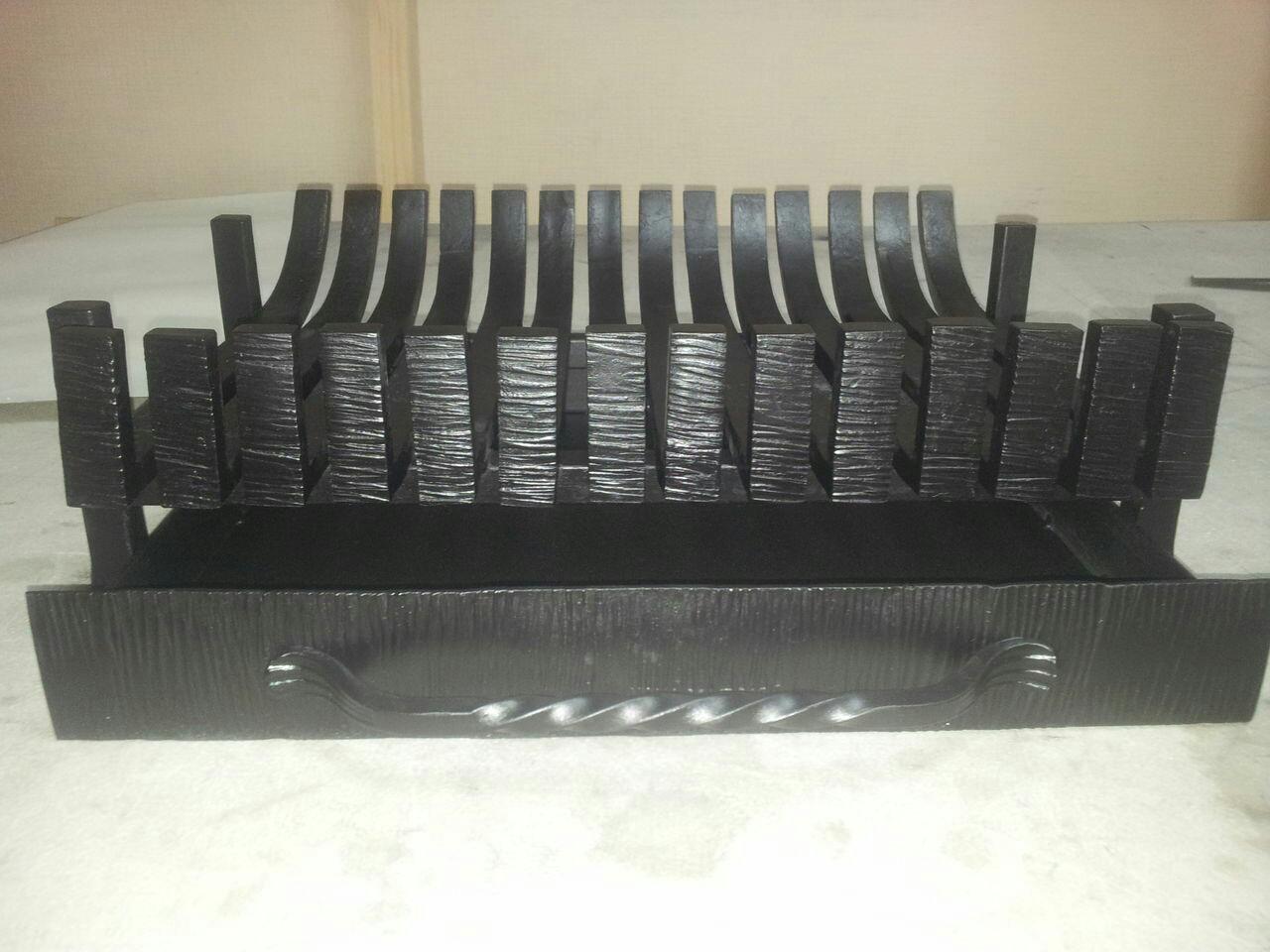

Другое дело --чтоб пепел не выгребать часто из камина а токмо когда накопится в зольнике Smile
Или когда камин безнадежно дымит и тогда придеться вешать большую дверку с стеклом. Поддувало пригодится Smile
СообщениеДобавлено: Пт 6 Май 2016, 06:40 Ответить с цитатойВернуться к началу
Пример колосника в камине.
 Размер файла:  119.8 КБ

СообщениеДобавлено: Пт 6 Май 2016, 22:17 Ответить с цитатойВернуться к началу
Получается что в камине не поддувало .а зольник.Чтобы топить без перерыва на выгребание золы. Ну или как запасной вариант ,когда вдруг задымит.Выходит что с поддувалом более продвинутый камин.

Всё таки я склоняюсь к поддувалу (зольнику) ,не так хлопотно его сделать,вреда ни какого, а польза хоть мизерная но есть.Теперь вопрос по топливнику. Чем хуже шамот в топке на ребро чем на плашку.На ребро глубина топки больше на 6см. У меня фундамент 2,5 на 4 кирпича.Если шамот класть на плашку то глубина топки будет 37см. Плюсом еще арка в перекрытии портала съест реальную её глубину.Не мало будет? А на ребро и глубже топка да и кирпича меньше уйдет. И как состыковать боковую шамотную стенку топливника(с переди топки) с лицевой кладкой из красного кирпича.Как я понимаю там остается щель.
