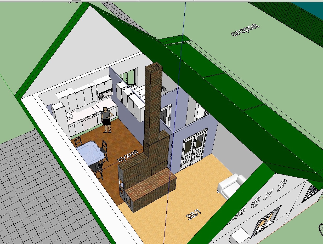

Добрый день ! Прошу профессионалов помочь в проектировании , порядовке ,размера печи ОВП с лежанкой. Знание по печам "нуль", Размеры : 2,5 на 0,8 ,высота 1,8-2м. , и примыкает лежанка. Дом 6 на 9 , 1 этаж.
Дилетант хочет выложить печь.

Вот такая печь

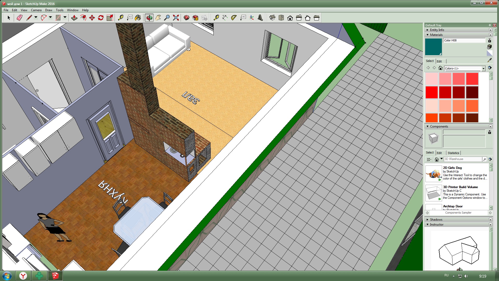

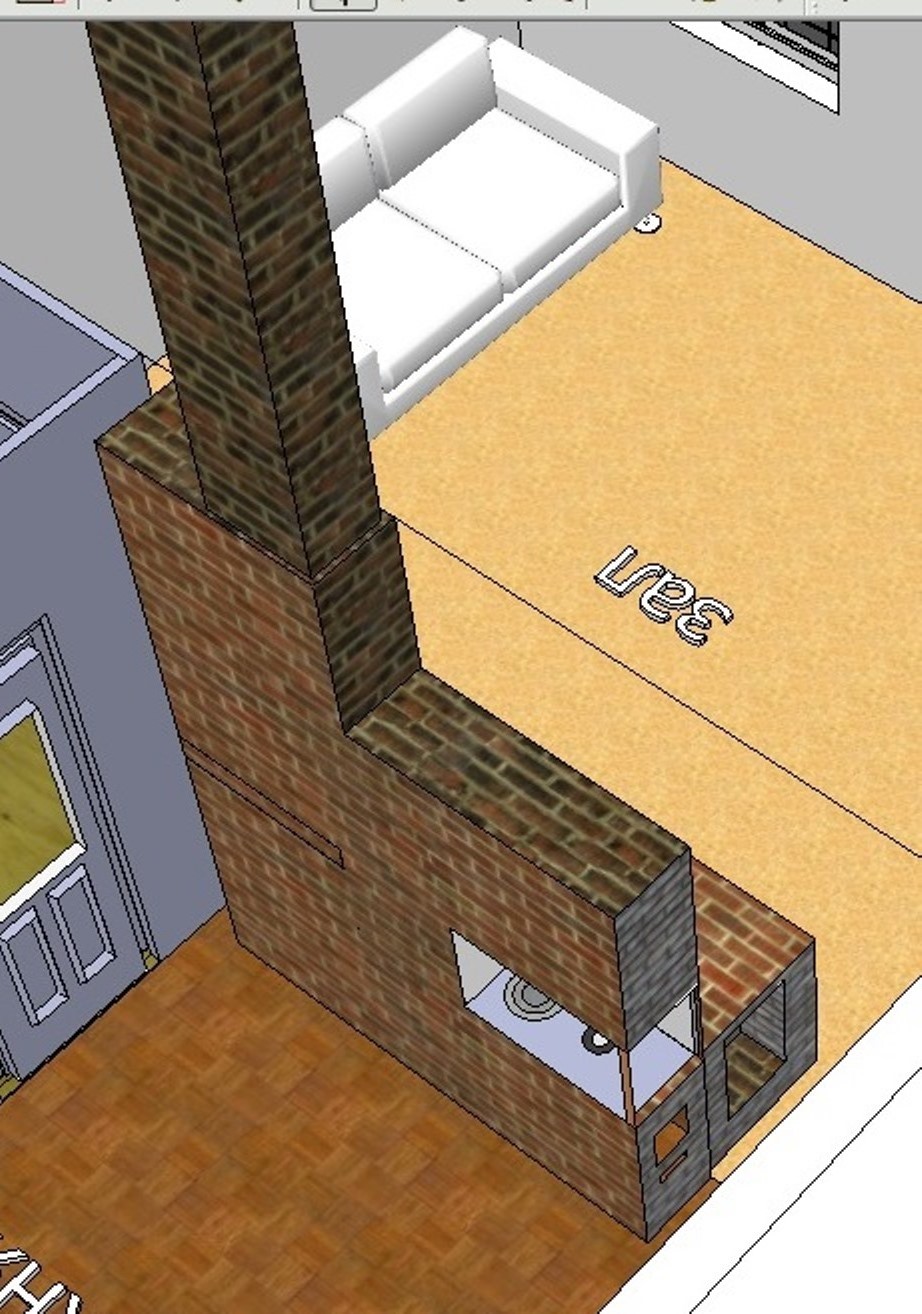

Вид с другой стороны. Возможно ли построить такую печь . Без духовки. Проем под лежанкой для сушки дров.

СообщениеДобавлено: Чт 27 Октябрь 2016, 09:29 Ответить с цитатойВернуться к началу
нет ничего сложного.Правда дыра под лежанкой не дает никакой возможности ее прогреть но это я так понимаю просто рисунок. Да и лежанка невмеру длинная, 2.5 м-таких "сабонисов" нет,а вот длинные ходы в ней сильно ухудшать равномерность прогрева и тягу вообще т.е. разумно уменшить сделав всё менее 2м
Только готовых порядовок под этот конкретный размер и место вряд ли у кого найдете .придеться рисовать Smile

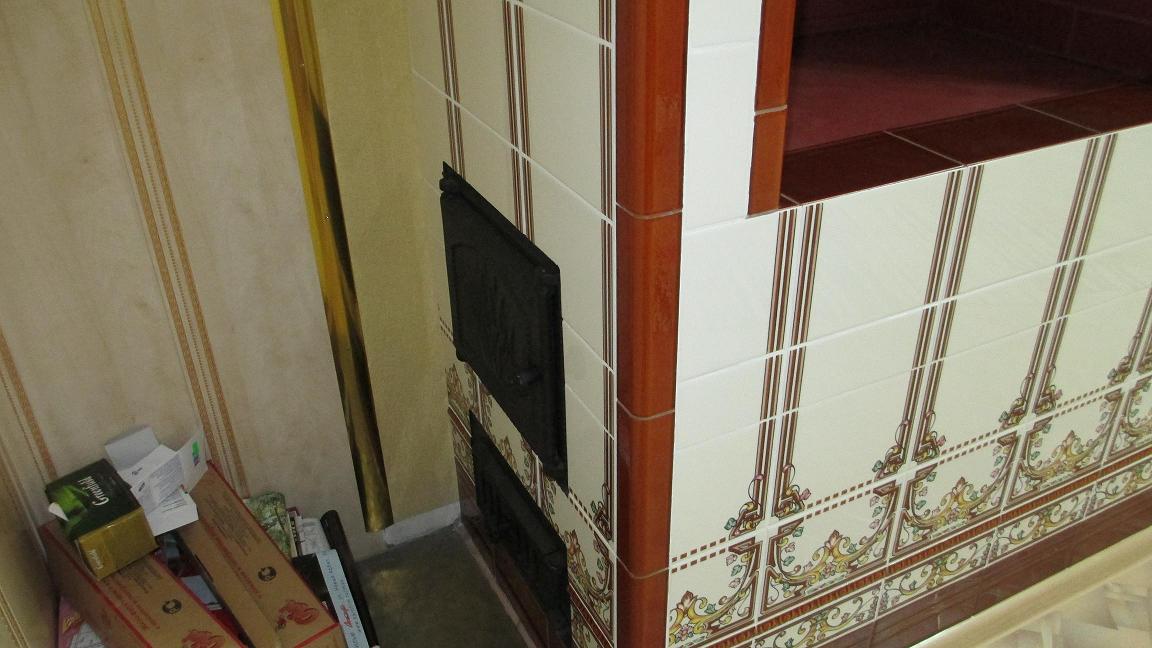

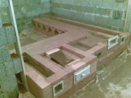

Fill07
Сообщения: 322
СообщениеДобавлено: Чт 27 Октябрь 2016, 15:35 Ответить с цитатойВернуться к началу
вот... самый простой проект
 Размер файла:  296.04 КБ
 Просмотров:  809 раз(а)
 Размер файла:  294.81 КБ
 Просмотров:  883 раз(а)
 Размер файла:  354.25 КБ
 Просмотров:  808 раз(а)
 Размер файла:  403.83 КБ
 Просмотров:  789 раз(а)
 Размер файла:  106.85 КБ
 Просмотров:  761 раз(а)
Зефир
Зарегистрирован: Вт 18 Октябрь 2016, 19:14
Сообщения: 31
Регион: Уфа
СообщениеДобавлено: Пт 28 Октябрь 2016, 11:11 Ответить с цитатойВернуться к началу
Спасибо, хороший проект. Отзеркалить наверно не проблема.Вот туда бы еще небольшую полость , для хранения и сушки дров. А можно так сделать ?
