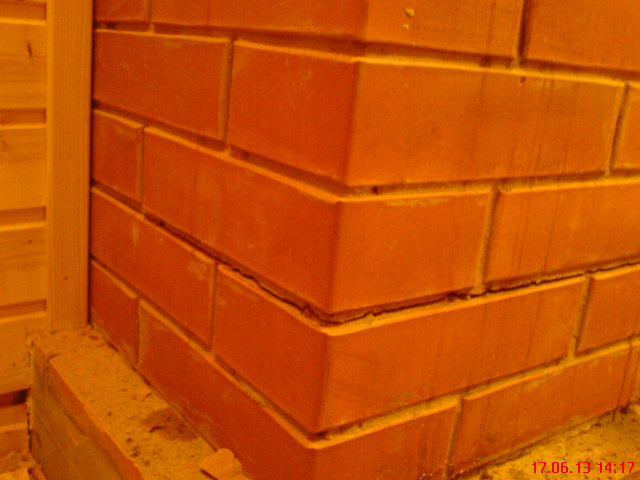

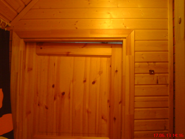

СообщениеДобавлено: Пт 16 Декабрь 2016, 11:51 Ответить с цитатойВернуться к началу
После кладки печи, затем отделки домика, прошло четыре года.
Никто не придавал значения.
 Размер файла:  61.26 КБ
 Просмотров:  686 раз(а)
 Размер файла:  50.38 КБ
 Просмотров:  652 раз(а)
Сообщения: 6745
СообщениеДобавлено: Пт 16 Декабрь 2016, 18:16 Ответить с цитатойВернуться к началу
Значит не были учтены подвижки сруба. Поэтому так и получилось. Что то где опёрли ,что то где то зажали при отделке. Плотникам ведь до "фонаря" и некоторым печникам тоже.
