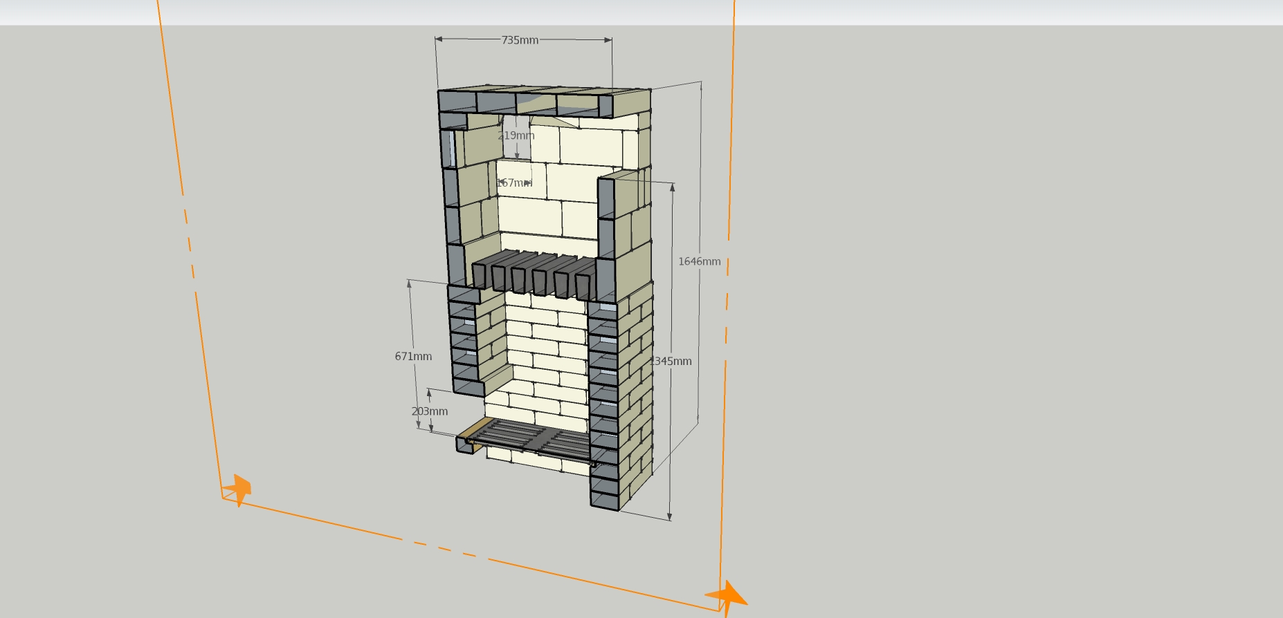

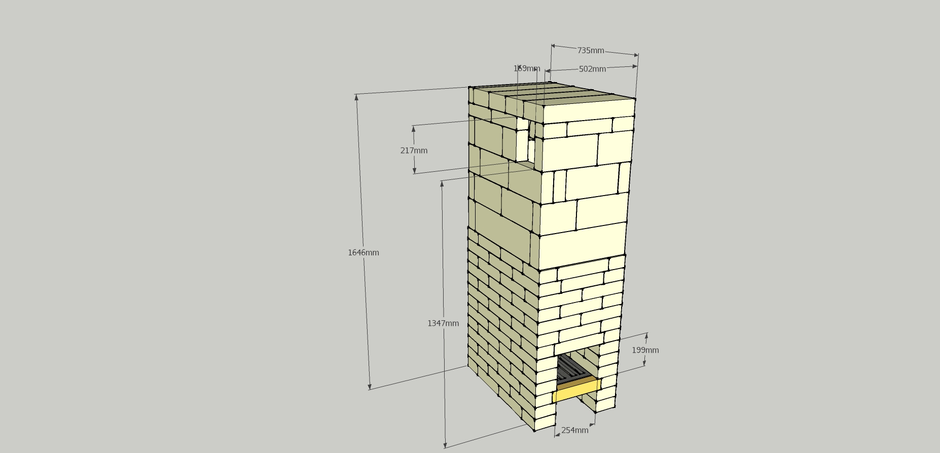

Из стандартных элементов с минимальным количеством резов начертил вот такую конструкцию.... Как Вы думаете, нормально получилось?
Смущает прежде всего размер и положение хайла и окошка для поддачи воды, высота колосника для закладки над колосником...
Хайло и окошко получились, фактически в самом верхнем ряду - это нормально?

чем обасновано использование шамотных плит ?
и второй вопрос . угли будут на уровне дверки скапливаться ? дверка у вас шамотная или из заграничных технологий ?
а вот что с ней будет . высокая температура даст сильное расширение дверки . и далее .
может стоит подрисовать чертеж ?

Ну дверка будет вмонтирована, конечно, в кирпичном кожух, который я еще не дорисовал.
Дверка никаким образом не будет касаться шамота. Шамотное ядро просто будет стоять на кирпичном основании и все. А вокруг него будет кирпичный саргофаг с дверцами, задвижками и т.д.
Я его просто еще не дорисовал....
Думаю, что через 2 дня будет готов.

плиты дороже вроде ?
дверку выше уровня пода нужно сделать .
СообщениеДобавлено: Чт 26 Январь 2017, 09:35 Ответить с цитатойВернуться к началу
плиты лопаются очень хорошо.
Отличное замечание! Спасибо. Даже не предполагал такое... Получается, что лучше конструировать из более мелких фракций? А кирпичи можно все употреблять (ША-5, ША-6, ША-8, ША-9) или лучше отказаться от каких-то?
Спасибо за информацию. А на сколько выше примерно? +/-
СообщениеДобавлено: Чт 26 Январь 2017, 11:01 Ответить с цитатойВернуться к началу
перекрывать проще кирпичами побольше - ША8 обычно.
Дверку на рядок повыше пода нужно ставить.
А хватит воздуха для горения дров на поду? Кстати - в поду запасается тепло - он должен быть 2 ряда шамота и 1 ряд красного.
Поддавальную дверку под потолок не нужно ставить. Над ней как минимум ряд нужно бы поставить.

СообщениеДобавлено: Чт 26 Январь 2017, 13:28 Ответить с цитатойВернуться к началу
от фундамента 3 ряда пода достаточно.
Еще наблюдения - если в перекрытии топки под каменку поставить балочку из 2 кирпичей со швом над топкой - после нескольких протопок между ними будет щель мм в 5. Далеко идущие выводы - эти кирпичи могут растолкать стенки у каменки например, или даже топки. Совет - сделать эту щель сразу в проекте Smile

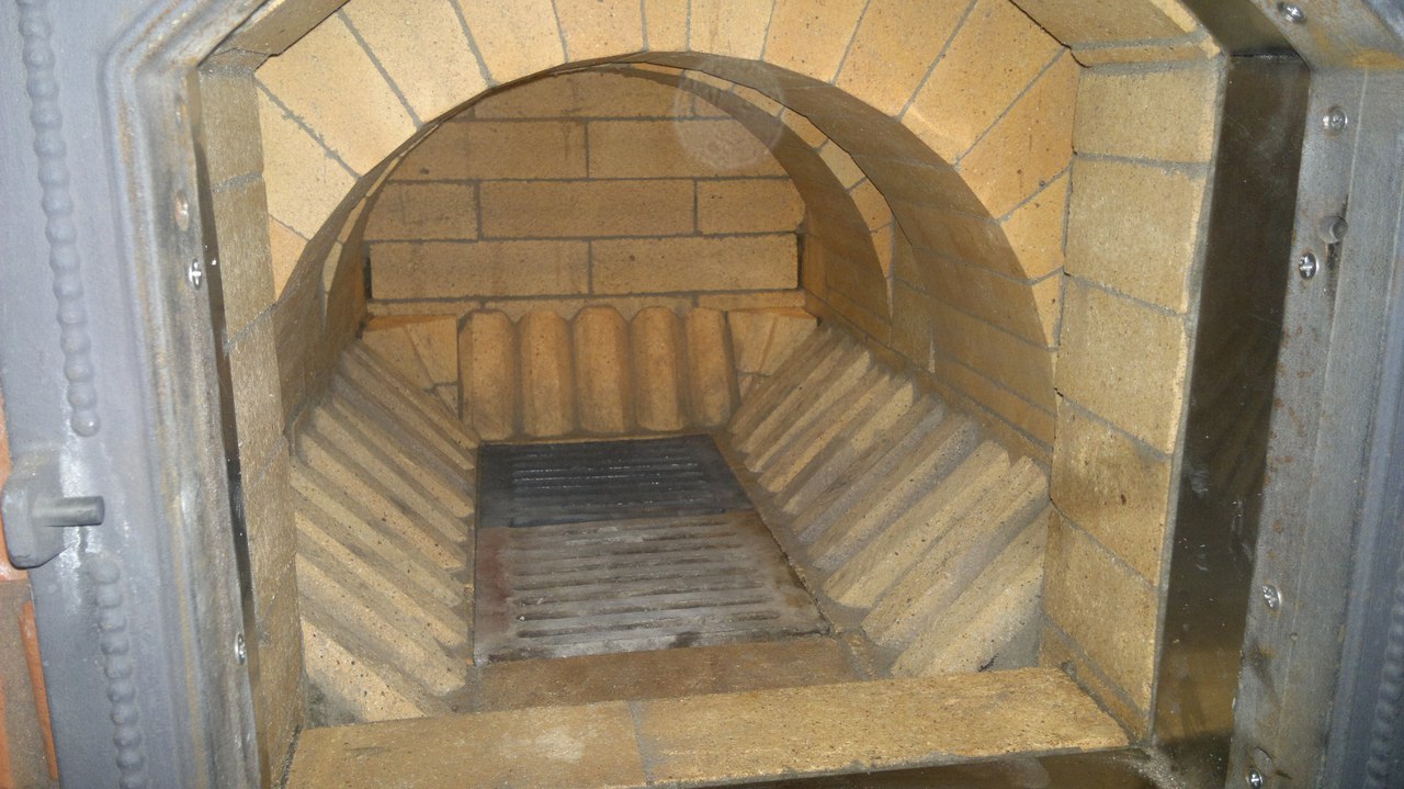

вот как должна выглядеть топка .
у меня печь глубокая и нету контакта углей с дверкой

Конструкцию Вашей топки понял отчасти. Нет случайно иных видов ее? Как оно внутрях выглядит?

видео нет . так как печь у клиента дома . и нет возможности снять видео . скажу вот что . когда договаривались с клиентом было такое у него условие что камни можно будет разогреть до бела . и только тогдв он мне сделает расчет за работу .
видео вам ни чего не даст . читайте больше книг и не торопитесь .
у меня даже чертеж есть этой печи . но повторюсь это вам ни чего не даст .
собирайте максимум информации
на фото все видно как что должно быть
