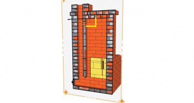

Здравствуйте, уважаемые печники. Подскажите пожалуйста, будет ли работоспособной данная конструкция. В частности, достаточно ли сечение хайла и не стоит ли увеличить подъемный канал до сечения 190х130? Подойдет ли для этой конструкции круглая труба ф150?
Заранее всем спасибо)

СообщениеДобавлено: Сб 3 Декабрь 2016, 14:51 Ответить с цитатойВернуться к началу
задвижку перенеси повыше, в трубу. И дымить при запуске будет, подумай про летний ход

СообщениеДобавлено: Сб 3 Декабрь 2016, 14:57 Ответить с цитатойВернуться к началу
Куда же тут летний ход встроить? Здесь же всего один колпак и вся высота метр сорок.

СообщениеДобавлено: Сб 3 Декабрь 2016, 15:14 Ответить с цитатойВернуться к началу
Как вариант вот так.

СообщениеДобавлено: Сб 3 Декабрь 2016, 15:52 Ответить с цитатойВернуться к началу
То есть поставить вертикально? Спасибо за совет. А в остальном как?)

СообщениеДобавлено: Сб 3 Декабрь 2016, 16:06 Ответить с цитатойВернуться к началу
Горизонтально.

СообщениеДобавлено: Сб 3 Декабрь 2016, 16:29 Ответить с цитатойВернуться к началу
Вообще чудесно)) Спасибо

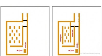

СообщениеДобавлено: Сб 3 Декабрь 2016, 16:30 Ответить с цитатойВернуться к началу
1.чейт за щель вместо хайла?
2.напротив хайла будет перегреваться

СообщениеДобавлено: Сб 3 Декабрь 2016, 16:44 Ответить с цитатойВернуться к началу
Хайло 60х220=132см2, плюс "сухой шов", канал 169см2. Мало?
Хайло какое бы ни было, напротив так и так греться же будет, или нет?
СообщениеДобавлено: Сб 3 Декабрь 2016, 17:15 Ответить с цитатойВернуться к началу
плита греться плохо будет, локально напротив хайла. Ну и площадь хайла помоему должна быть больше площади дымового канала

СообщениеДобавлено: Сб 3 Декабрь 2016, 19:13 Ответить с цитатойВернуться к началу
Я бы переделал проект.
1. печь сделать двух-контурную. Топливник с плитой с облицовкой на-плашку, а щиток с облицовкой на-ребро.
2. щиток и топливник выполнить неперевязаными.
3. щиток двух-колпаковый.
Дымоход ф150 с большим запасом будет, ф120 в самый раз.

СообщениеДобавлено: Сб 3 Декабрь 2016, 19:14 Ответить с цитатойВернуться к началу
Может, лучше так? (нижняя картинка, не пойму как картинки с текстом перемешивать)

о
Строить собираюсь не себе, так что топить неизвестно чем будут, но скорее всего дровами. Вашу схему вроде как понял, только в моём случае горизонтальная перегородка получится довольно высоко, выше плиты же как я понимаю, да и конструкцию усложнит.[/img]

СообщениеДобавлено: Сб 3 Декабрь 2016, 19:18 Ответить с цитатойВернуться к началу
Вогнистый Владимир писал(а):
Можно и так.
Наихудший вариант.

СообщениеДобавлено: Сб 3 Декабрь 2016, 19:20 Ответить с цитатойВернуться к началу
Можно и так.
Наихудший вариант.
Докажите.

СообщениеДобавлено: Сб 3 Декабрь 2016, 19:24 Ответить с цитатойВернуться к началу
Можно и так. Чем топить -собираетесь.?
о
Глянул на ваш рисунок. у нас тоже самое. Горизонтальная перегородка на уровне верхнего среза -дверки. Все уже проверено и давно работает.

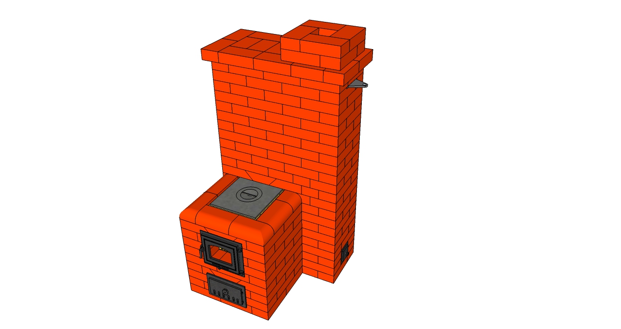

Вогнистый Владимир
Регион: Мариуполь, Украина
СообщениеДобавлено: Сб 3 Декабрь 2016, 19:35 Ответить с цитатойВернуться к началу
У В.В. Селивана -уже есть такие .
Печь - это душа дома!!!
Тут вроде планируется под расшивку сделать, так облицовка на ребро не пойдёт. Да и двухконтурная хотя надёжнее, но бюджет не позволяет.
Думаете обязательно? Просто вроде под расшивку и сплошного шва не хотелось бы видеть.
Колпак один из-за малой высоты 140 см, для небольшого помещения должно хватить. Про трубу понял, спасибо.
Сообщения: 2371
СообщениеДобавлено: Сб 3 Декабрь 2016, 20:14 Ответить с цитатойВернуться к началу
Конечно колпак - дело хорошее, но в данной конструкции лучше сделать канальную печь - "вверх-вниз-вверх".
Сверху сделать летний ход вертикальный. Можно вместо чугуна задвижку из шамотного кирпича (открывать в летний ход 60*140 - половину).
Внутренние перегородки в полкирпича.
Это проще и технологичней в строительстве.
СообщениеДобавлено: Сб 3 Декабрь 2016, 20:36 Ответить с цитатойВернуться к началу
У всех идёт...
На дух-контурную материала не намного больше пойдёт(а то и меньше).
А трещины хотелось бы?
в данном случае, всё равно лучше два колпака.
