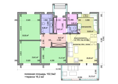

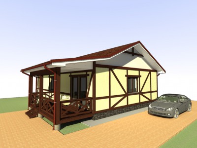

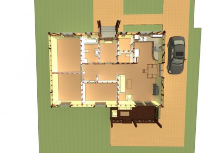

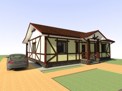

Здравствуйте.
Многодетная семья строим каркасный дом из ЛСТК 100м2. Три комнаты, гостиная, кухня. Планируется для поездок на выходные с последующим ПМЖ. Фундамент буронабивные сваи с ростверком залит, каркас дома-собран, крыша металлочерепица-положена, снаружи стены обшиты Гринбордом.
Интересует целесообразность печи "финка" как источник тепла , плюс к водяным полам от электрокотла.
Объемная схема
 Размер файла:  272.59 КБ
 Просмотров:  564 раз(а)
Дом еще
 Размер файла:  234 КБ
 Просмотров:  565 раз(а)
Размеры дома
 Размер файла:  735.81 КБ
 Просмотров:  666 раз(а)
Дом
 Размер файла:  264.5 КБ
 Просмотров:  506 раз(а)

Мне мастер , который делает дом предлагает каминную топку. Посмотрите пожалуйста по моей планировке , куда можно компактно воткнуть печку и какую ? Чтоб дети нос не сували. Хотелось бы печку, чтоб тепло и возможность готовки пищи.

Задача:
1) использование минумум электроэнергии
2) по максимуму получить тепло + альтернативный источник приготовления пищи.
3) не громоздкую по размерам изделие
4) желательно подключить водяные полы ( как вариант)
Подскажите пока только каркас внутри дома из стропил. Куда оптимальнее поставить печь и какого размера с хк? То что на схеме нарисовано туалет можно поменять местами с кладовкой ( если необходимо)На кухне если по логике разместить , то греть будет туалет с кладовкой ( вроде не логично)
В зал на месте дивана поставить - будет греть гостинную и комнату сына. Тогда не будет ли удобно готовить изредка и носить в кухню?
На кухне будет электроплита. В деревне обещают газ через три года.

Диван подвинуть в угол, а на его месте у прохода ставить печь. С печью масса вариантов.

Значит получается делаем бетонную стяжку по всему дому и пускаем по нему водяные полы от электрического котла на кухне(другого не придумал).
Утепляю ростверк по всему периметру снаружи и отмостку. Ростверк у меня как бы весит от земли на 3см . между ним и землей проложен пенопласт( для исключения пучения грунта)
Печь на месте прорисованного дивана, да? Чтоб задняя стенка печи заходила в другую комнату и прогревала ее. Так? Или только в гостиной печь располагать? Или печь на кухню, где нарисован электрокотел?
И какой вариант печи предпочтительней?

Если из Вашей планировки, то на месте дивана , чтоб заходила стенками в соседние помещения . Более разумного варианта пока не видно.

туда -разве что задней стенкой. Вообще у вас там одно пространство и кухня и гостиная и холл. Но печь должна быть в гостиной на месте дивана.И должна не сильно выступать и в то же время иметь приличные размеры чтоб в случае чего это пространство обогреть....
Форсможор это когда пропал газ и вырубилось электричество среди зимы,печь позволит оставаться в доме и не эвакуироваться срочно по родственникам.
Дествительно,если диван сдвинуть в угол то рядом встанет печь и ее выступание вместе с диваном не будет так резать глаза. Sad
