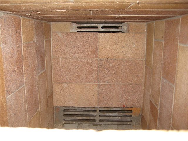

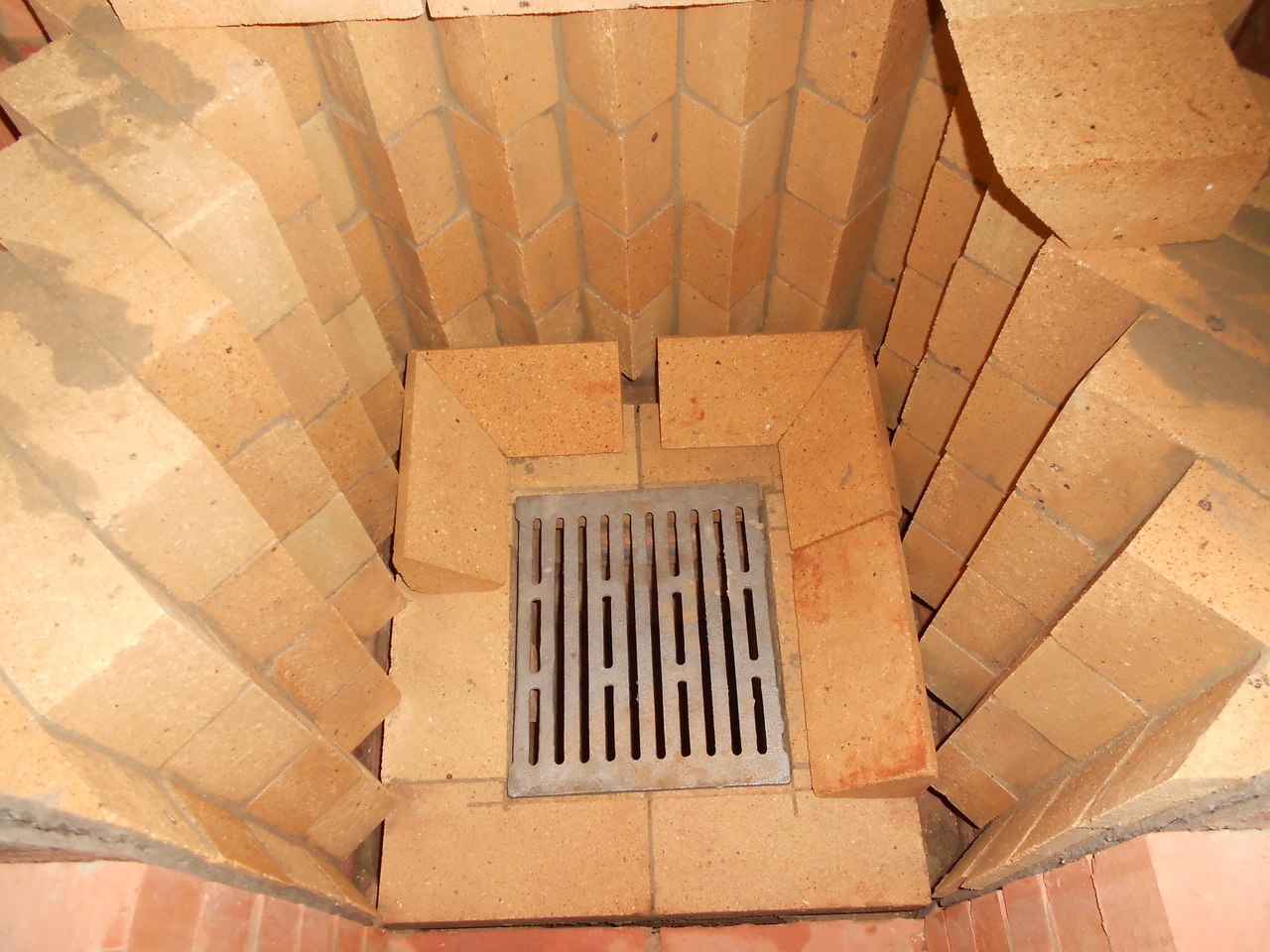

Вот две известные конструкции топливников. Одна позиционируется как простая и недорогая в изготовлении, а о второй Пиромасс устами Александра Бацулина говорит "откосы с обеих сторон и сзади на узкий колосник дают значительное преимущество перед топливниками с плоским дном".
На сколько я, как дилетант, понимаю, значительное преимущество топливника с откосами перед плоским дном заключается в том, что угли сами скатываются на решетку, что наделяет такой топливник "функцией автоподачи" углей для догорания.
Действительно ли этот топливник с откосами так хорош? И стоит ли в наших российских реалиях, предпочесть именного его топливникам с классическим колосником или вышеуказанному с плоским дном?
П.с. если это имеет значение, то рассматривается печь для ПМЖ.
С откосами
 Размер файла:  72.59 КБ
 Просмотров:  695 раз(а)
Плоское дно
 Размер файла:  65.52 КБ
 Просмотров:  659 раз(а)

СообщениеДобавлено: Сб 7 Январь 2017, 11:58 Ответить с цитатойВернуться к началу
в любом случае придется открывать топку и сгребать угли на колосник Very Happy

Савва Демидов писал(а):
...Действительно ли этот топливник с откосами так хорош? И стоит ли в наших российских реалиях, предпочесть именного его топливникам с классическим колосником или вышеуказанному с плоским дном?
Да, по моему опыту, топливник с откосами несомненно лучше, при условие, что наклон откосов равен 45* или более, ещё важно, чтобы колосник был во всю длину(глубину) топливника, тогда сгребать угли вручную не потребуется, угли сами скатываются на колосник ровным слоем.
Однако, при такой конфигурации, надо делать дополнительную подачу воздуха на горение, т.н. подачу вторичного воздуха(ВВ), т.к. в некоторых случаях(при довольно развитых скосах), проходного сечения колосника может оказаться недостаточным.

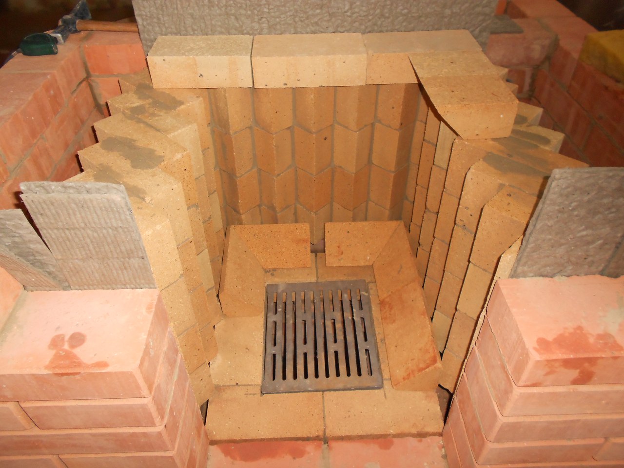

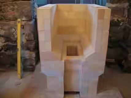

СообщениеДобавлено: Вс 8 Январь 2017, 21:36 Ответить с цитатойВернуться к началу
А вот такие топки к какому классу можно отнести ? Я так понял тут типа воздух подходит с всех боков полное сгорание топлива очень похожа на Алтайскую кольчугу. На нашем шамоте углы думаю быстро будут сбиваться поленом и в монтаже трудоемка углов столько уровнем ловить.
 Размер файла:  238.39 КБ
 Просмотров:  674 раз(а)
 Размер файла:  163.19 КБ
 Просмотров:  678 раз(а)
 Размер файла:  193.34 КБ
 Просмотров:  680 раз(а)
СообщениеДобавлено: Вс 8 Январь 2017, 21:39 Ответить с цитатойВернуться к началу
Я пробовал такое, мне не понравилось, печь реально хуже нагревается, да и дымление сильное...

СообщениеДобавлено: Вс 8 Январь 2017, 22:01 Ответить с цитатойВернуться к началу
Интересно було бы узнать, какой "посыл" закладывал автор в эту конструкцию? Чего хотел добиться? Непонятно....
Главный минус - он рассеял ИК составляющую в топливнике, тем самым выкинул почти половину энергии.
Главный плюс - узнаваемый дизайн топки.

СообщениеДобавлено: Вс 8 Январь 2017, 22:26 Ответить с цитатойВернуться к началу
а я яй, товарищи учёные, доценты с кандидатами...
он в увеличил площадь тепловосприятия топки,
в топке, согласитесь есть что запасти, это самое эффективное место...
решение интересное
Сообщения: 10145
СообщениеДобавлено: Вс 8 Январь 2017, 22:42 Ответить с цитатойВернуться к началу
РУСЛАН писал(а):
решение интересное
оно не только интересное - оно грамотное решение
