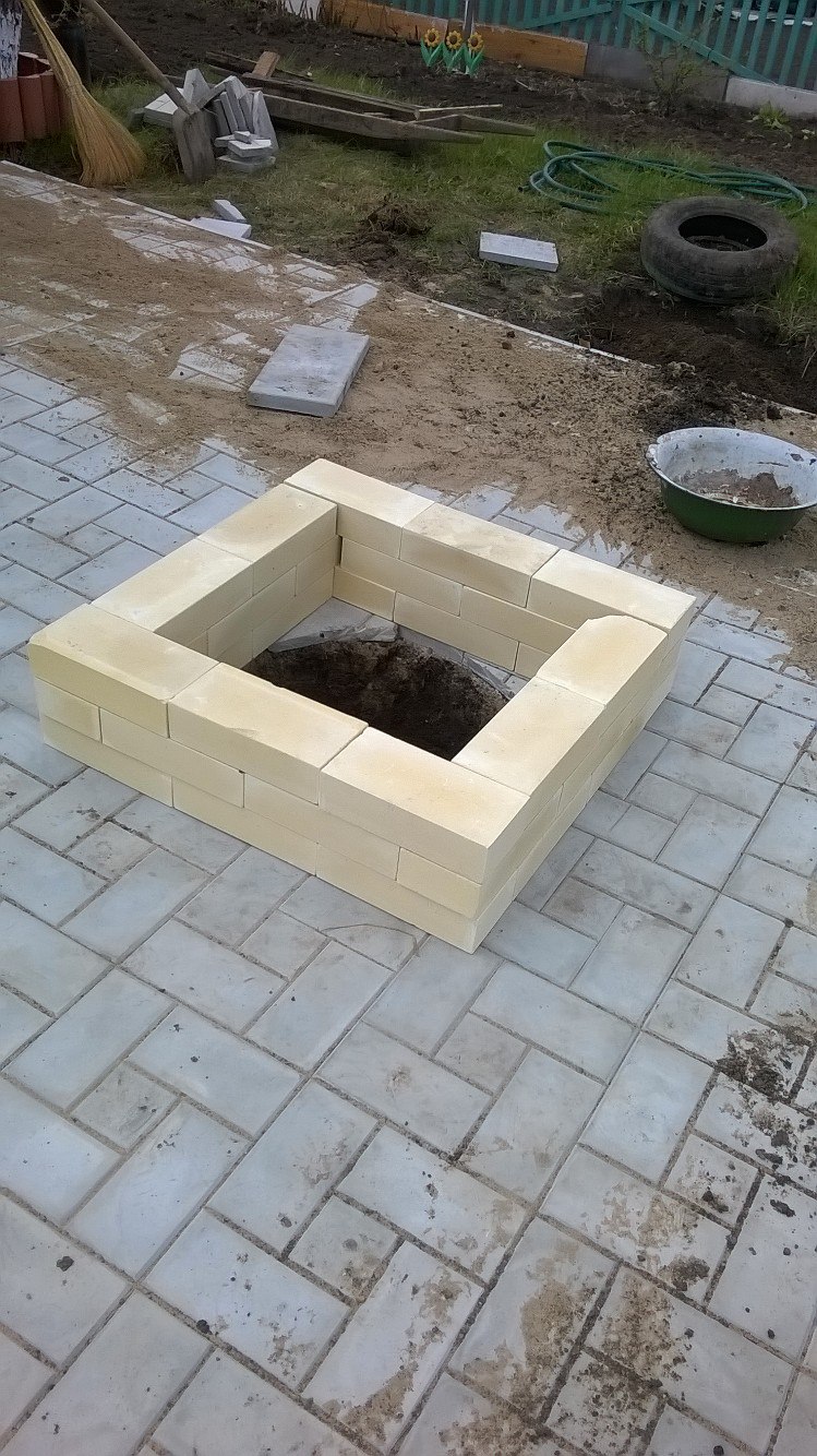

Здравствуйте, форумчане. Такой к вам вопрос и извините, если уже был подобный (я не нашел) Строители клали очаг и клали на качество работ. После них на кирпичах остались ошметки цемента. Крупные части можно скребком и щеткой сбить, а что делать с остатками? Какие есть растворы. Читал в интернете, что растворы с кислотой не подойдут, так как разрушают огнеупорные свойства.
Сам кирпич на фото ниже, но еще до работ. После у меня уже не было сил фотографировать
 Размер файла:  280.55 КБ
 Просмотров:  682 раз(а)

непонятно, еслиб наружную облицовку на цемент, тогда огнеупорные свойствами можноб и пренебречь, Ну, а если внутрянка на цемент, то боюсь, что внешний вид это не самое страшное

А что значит "наружную на цемент"? Если о том какую сторону, то Вы правы. Наружную часть. Получается не сильно критично, если внешнюю сторону обработать такими растворами?

обычный цемент боится нагрева трещит. Если конструкция двухслойная, то внешняя оболочка нагревается умеренно и возможно использование для неё цементсодержащих смесей. На внутренней нагрев критичен и там только ГПС или смеси на жаростойком цементе.
Если у вас двухслойная конструкция, то огнеупорность наружной оболочки смысла не имеет, можете чистить чем удобно. А если конструкция однослойная и из огнеупорного (шамотного) кирпича, то вероятно растречкивание цементного раствора по швам при нагреве, стоит ли бороться за внешний вид?
я не печник, могут быть и иные мнения, подождите
