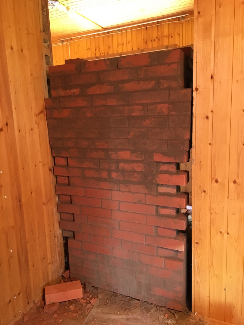

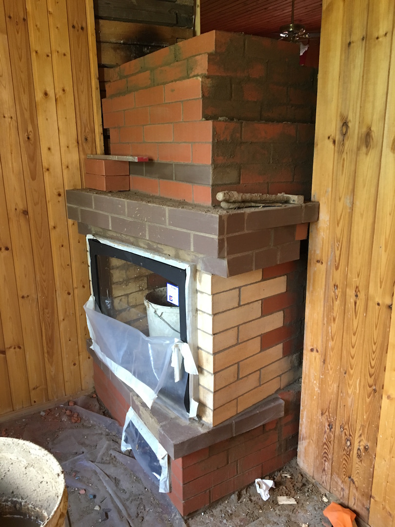

Здравствуйте,просил совета что делать с печкой. http://forum.stovemaster.ru/viewtopic.php?t=9935
Приговорили к сносу единогласно!На форуме получил предложение от Fedor Emelyanov(могу выложить и остальные контакты) Озвучил что за неделю разберет старую печь и выложит новую каминопечь. Материал я завез,печь разобрали и потом началось затягивание срока выполнения работы.В итоге без предупреждения ушел в пятницу вечером не предупредив и теперь не выходит на связь.Недоделанный результат можно увидеть на фото.

Во первых, творится халтура, Во вторых, боюсь, все как обычно. Предложили слишком быстро и подешевле, ну вот и результат.

На втором фото слева вверху вижу закопчённость на дереве- уже аналогичное творение стояло видать. И это пожароопасное. Нельзя на камин ставить дверку со стеклом- это уже печка. Нагреется ,потрещит -рядом дерево загорится. Судя по фото -ужас полный-только под снос. Мозги у этого "творителя" -пропиты до уровня животного.

Виктор. Камин с дверкой сделать можно. Но. не в таком кретиническом варианте. Двухконтурную конструкцию еще никто не отменял. А этот кошмар только под снос

Да можно -но уже по технологии кладки печей. Стенки будут сильно греться.

Для открытого камина подобное построение тоже неприемлимо.

К стати на втором фото с верху видно подгоревший брус, от хорошо работающей печи.http://forum.stovemaster.ru/viewtopic.php?t=9935
