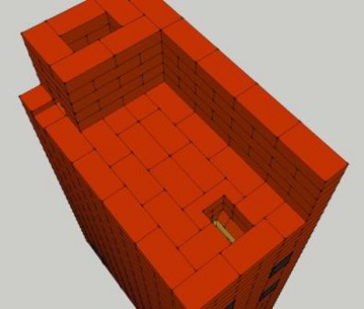

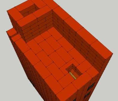

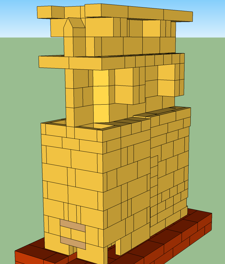

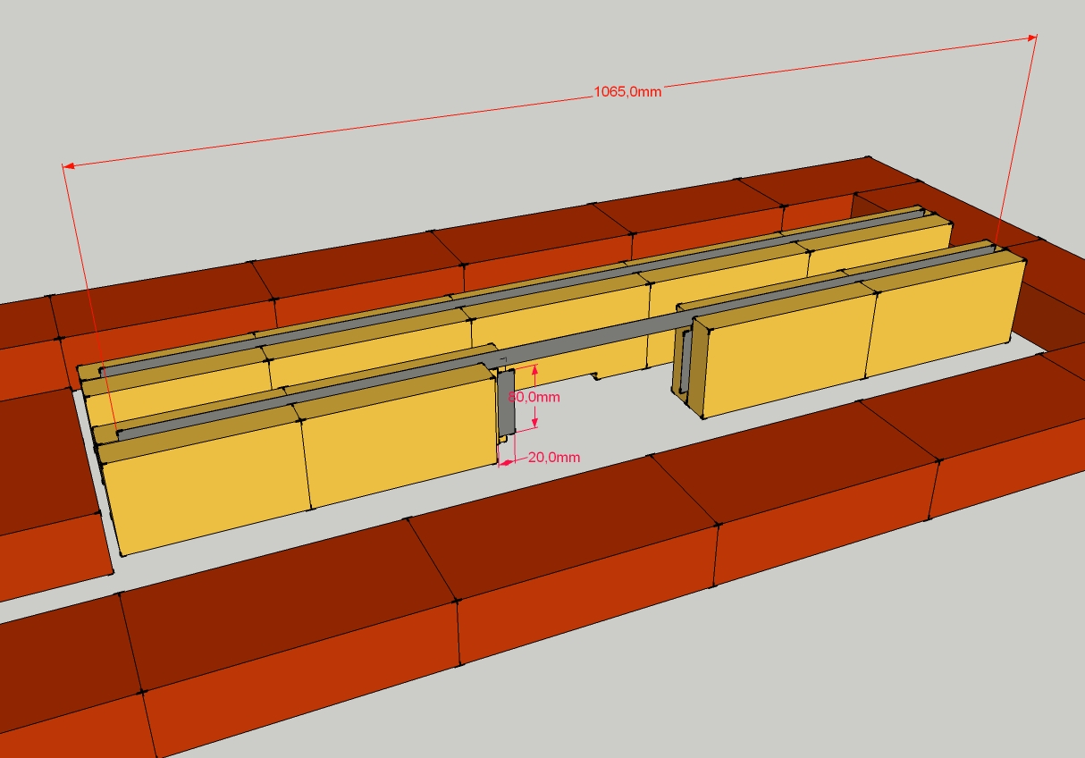

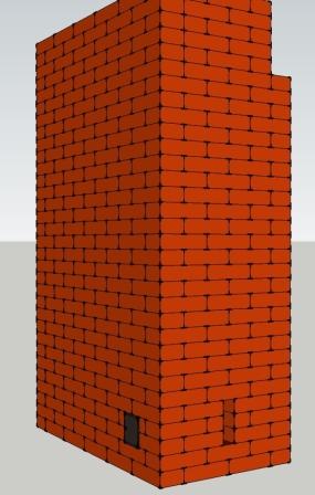

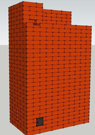

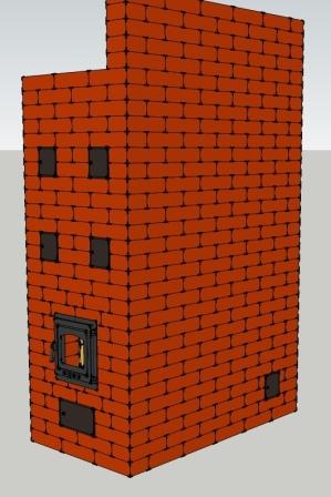

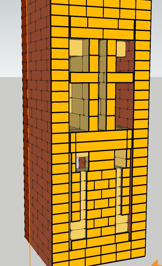

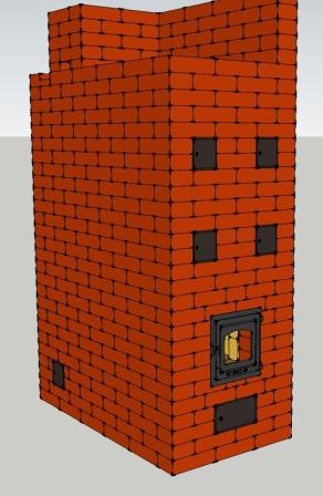

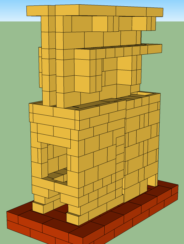

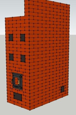

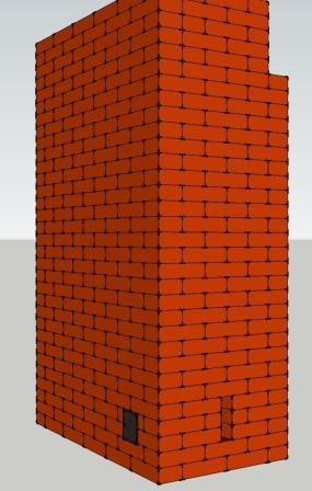

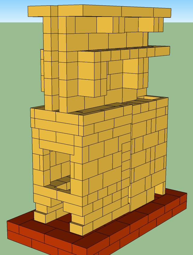

Представляю на обсуждение печь с калориферным каналом теле печи(внутри шамотного сердечника).Калориферный канал на проекте без изоляции для газоплотности жестяным коробом. Для герметизации в кирпичах пазы и проложены ламели из нержавеющих пластин. Данный проект предоставляется как тех.решение без технических тонкостей для самостоятельной кладки.
Внешний вид
 Размер файла:  23.25 КБ
 Просмотров:  841 раз(а)
Внешний вид
 Размер файла:  23.62 КБ
 Просмотров:  829 раз(а)
Внешний вид
 Размер файла:  21.77 КБ
 Просмотров:  818 раз(а)
Внешний вид
 Размер файла:  25.15 КБ
 Просмотров:  821 раз(а)
Внешний вид
 Размер файла:  13.93 КБ
 Просмотров:  854 раз(а)

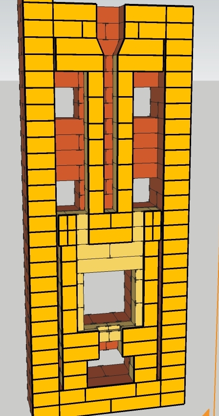

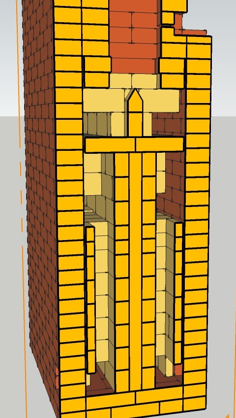

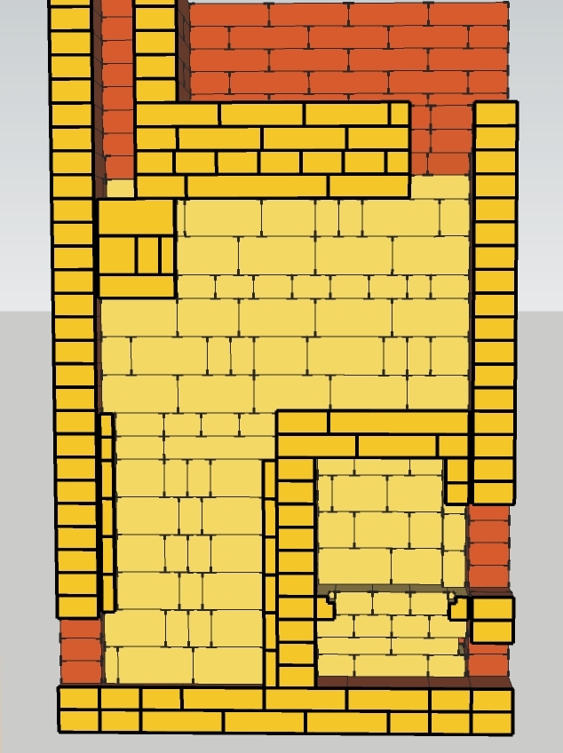

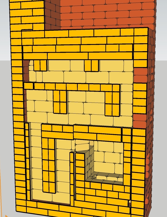

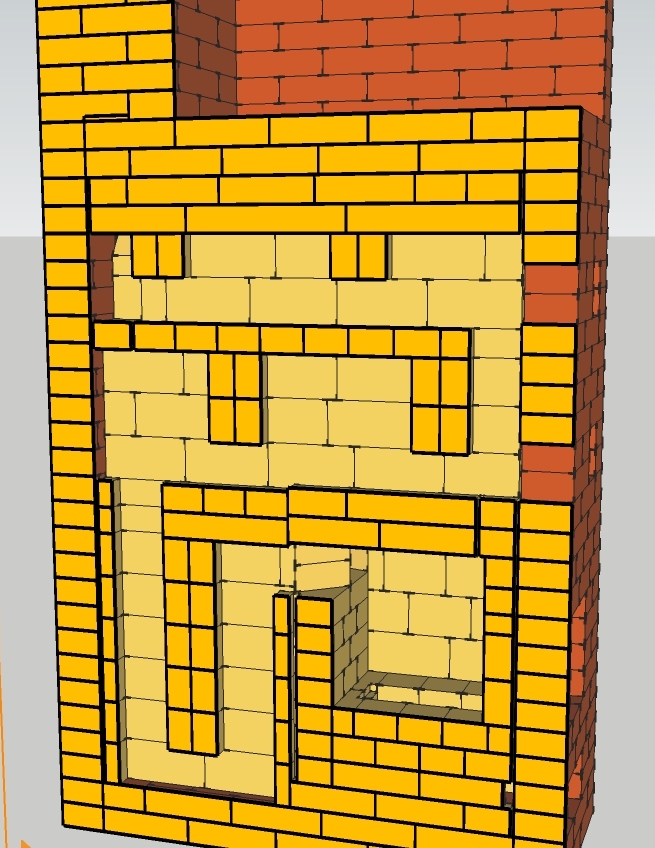

Разрезы печи.
Поперечный разрез
 Размер файла:  254.17 КБ
 Просмотров:  815 раз(а)
Поперечный разрез
 Размер файла:  241.22 КБ
Поперечный разрез
 Размер файла:  212.85 КБ
 Просмотров:  834 раз(а)
Продольный разрез по калориферному каналу
 Размер файла:  236.09 КБ
Продольный разрез
 Размер файла:  336.45 КБ
 Просмотров:  836 раз(а)
Сообщения: 6840

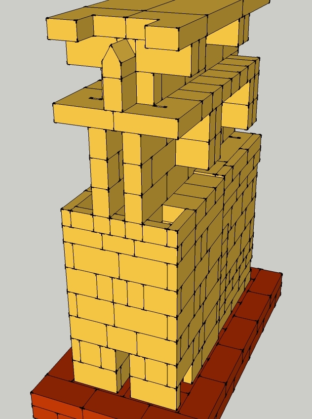

СообщениеДобавлено: Пн 6 Февраль 2017, 19:52 Ответить с цитатойВернуться к началу

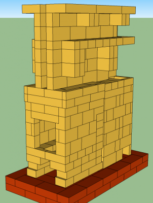

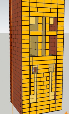

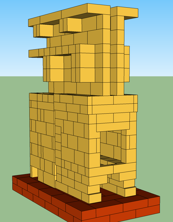

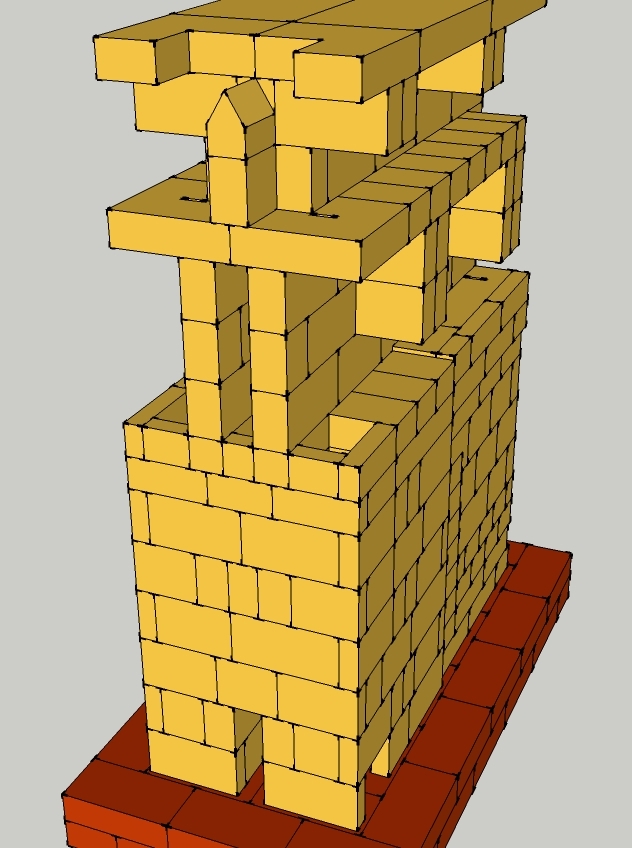

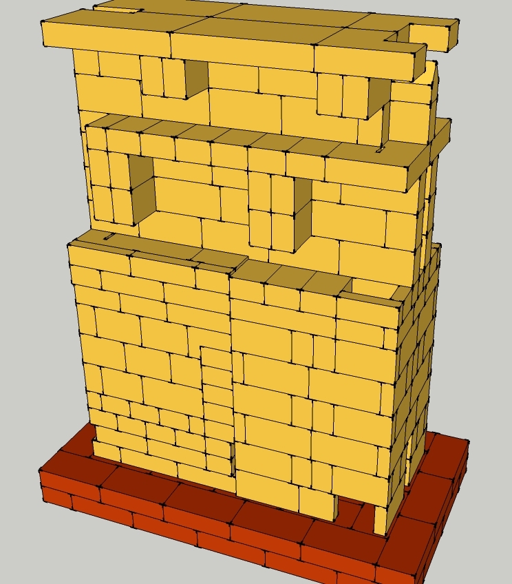

Виды шамотного сердечника без наружной облицовки.
 Размер файла:  254.71 КБ
 Просмотров:  863 раз(а)
 Размер файла:  325.59 КБ
 Просмотров:  845 раз(а)
 Размер файла:  46.99 КБ
 Просмотров:  850 раз(а)
 Размер файла:  51.91 КБ
 Просмотров:  860 раз(а)
 Размер файла:  50.46 КБ
 Просмотров:  866 раз(а)

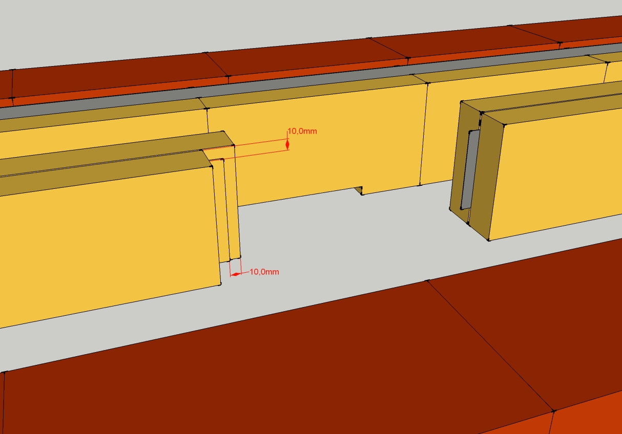

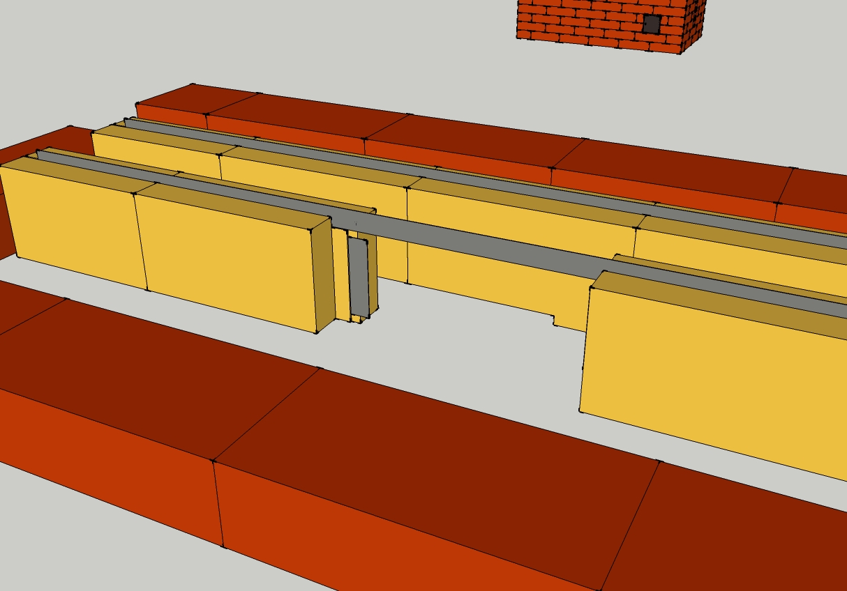

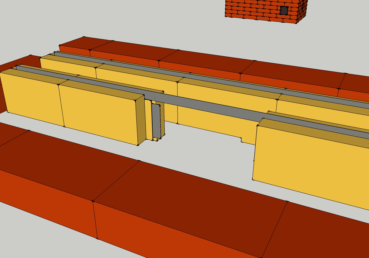

Способы герметизации калориферного канала
 Размер файла:  217.72 КБ
 Просмотров:  925 раз(а)
 Размер файла:  293.4 КБ
 Просмотров:  920 раз(а)
 Размер файла:  274.12 КБ
 Просмотров:  904 раз(а)

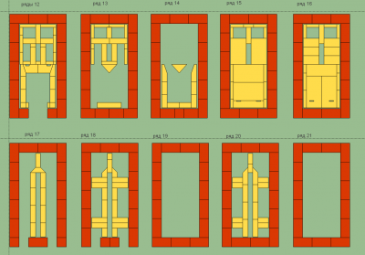

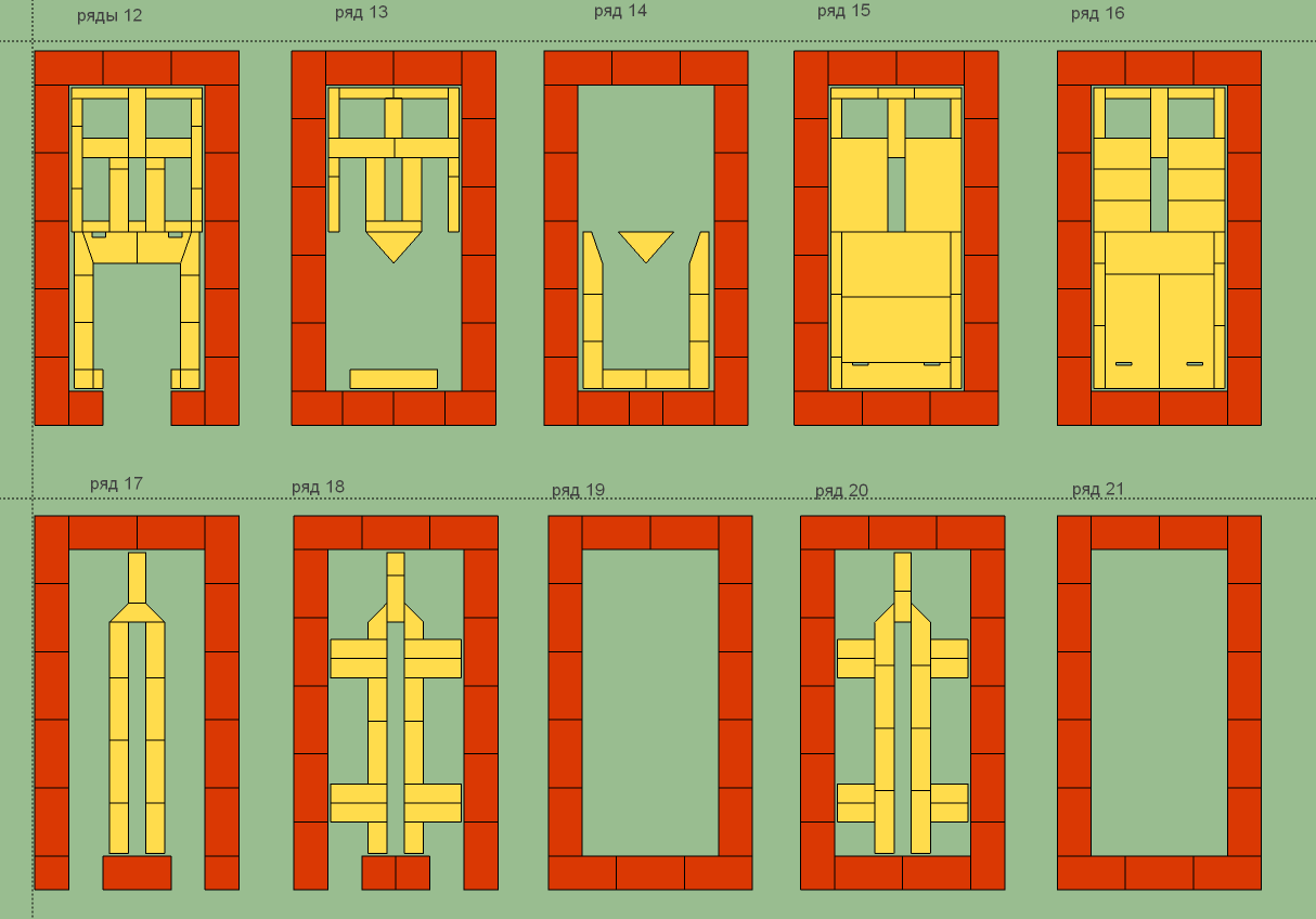

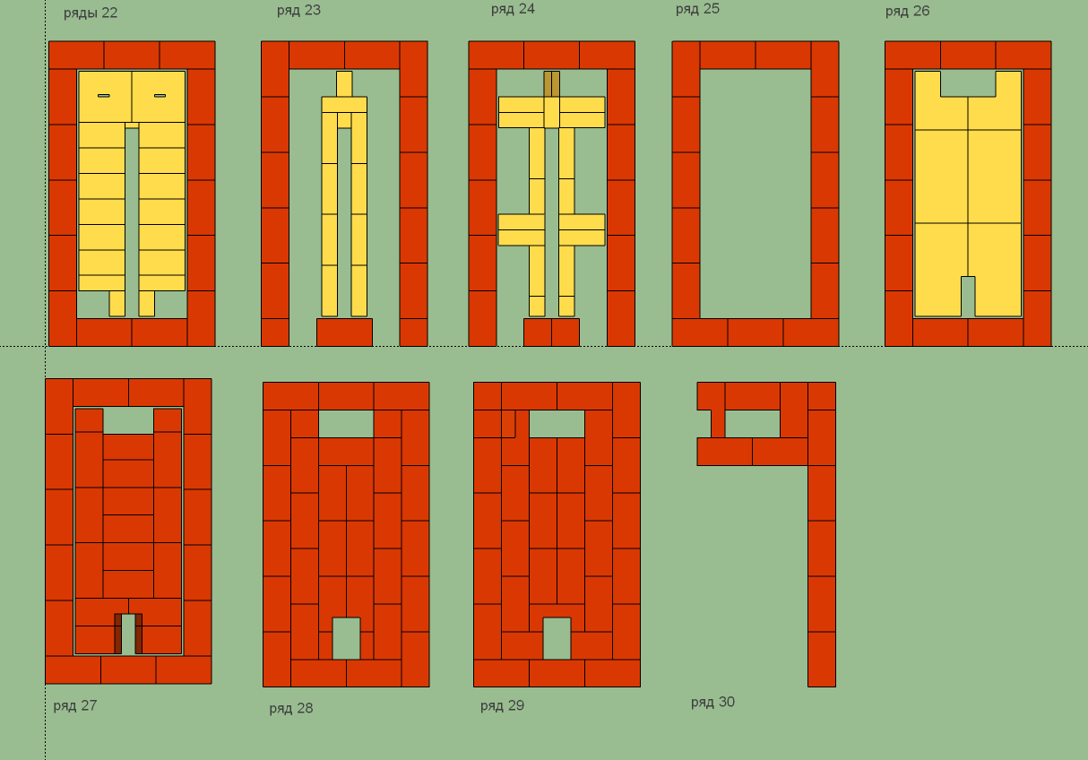

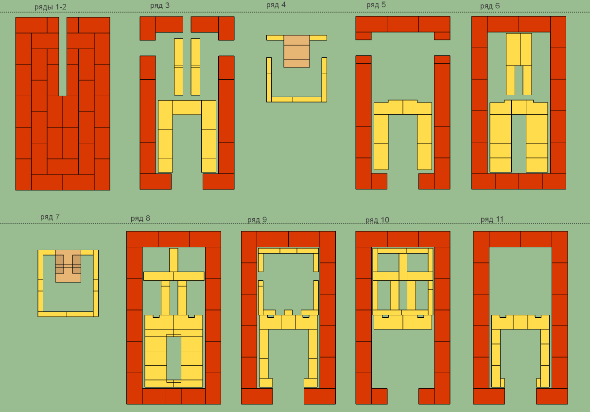

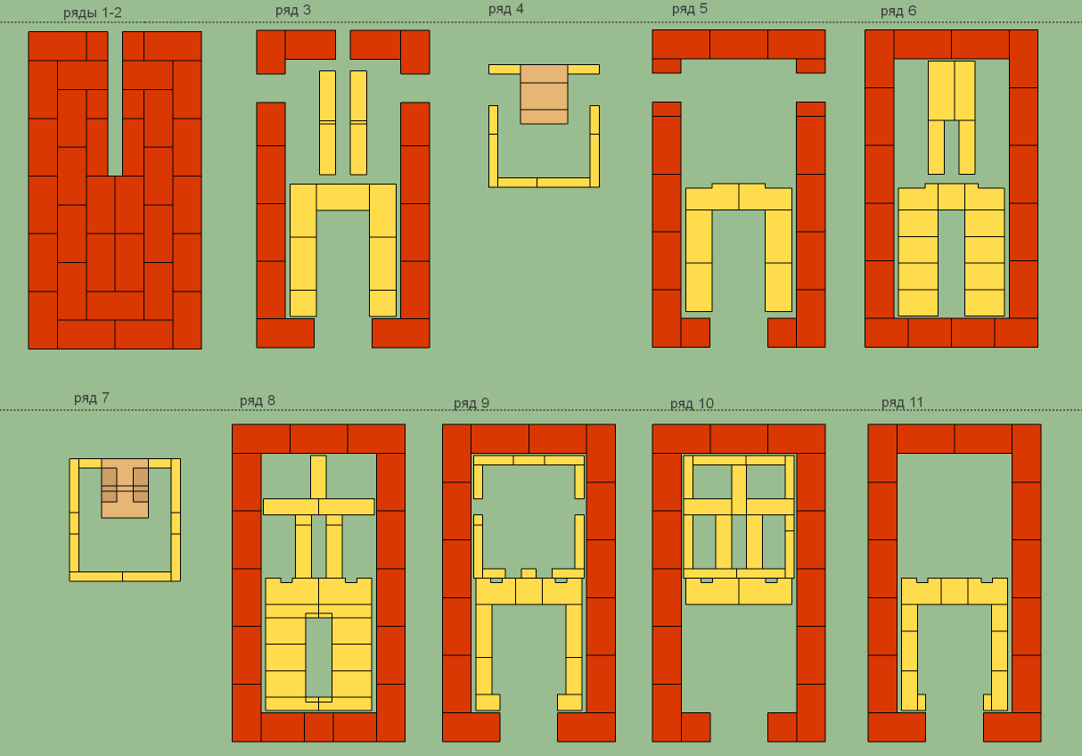

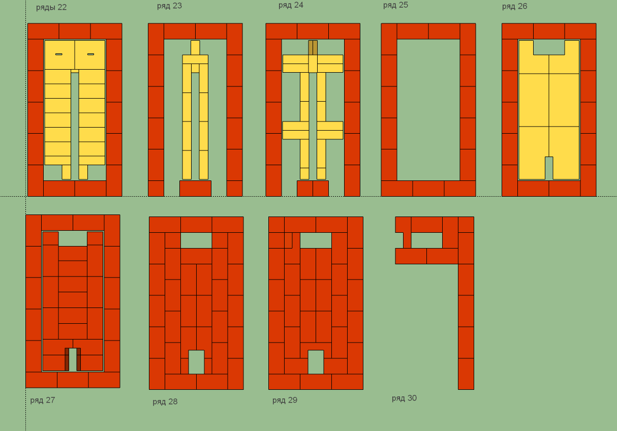

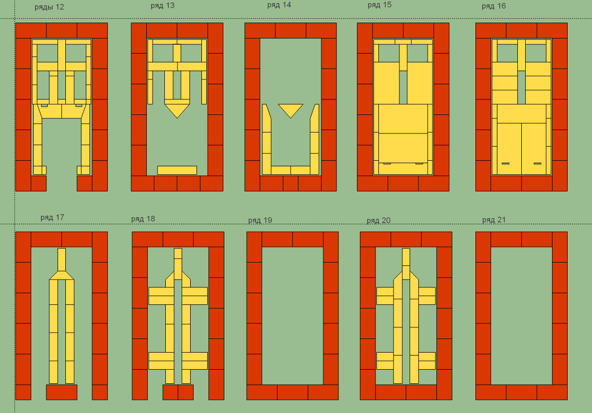

Порядовки кладки.
 Размер файла:  18.61 КБ
 Просмотров:  952 раз(а)
 Размер файла:  20.89 КБ
 Размер файла:  17.9 КБ
 Просмотров:  880 раз(а)
РУСЛАН
Сообщения: 269
Регион: Украина
СообщениеДобавлено: Пн 6 Февраль 2017, 23:04 Ответить с цитатойВернуться к началу
Виктор,
топка высотой 45см это как то обосновано?

СообщениеДобавлено: Вс 24 Июнь 2018, 23:57 Ответить с цитатойВернуться к началу
с-трудом улавливаю концепцию "калориферов", но-сам принцип нарисованной топливной камеры отсталый и архаичный.
Длинный внутренний газоход выхолАживает дым до-конденсата
Типовая топка с-перевалом и подвёрткой тупо-тратит впустую львиную долю потенциала и без того недостАтошно горячего первичного Факела и навевает "зевотУ и скуку".....проект на-слабую "троечку".......жрёт дровА "не-в-себЯ", как прорва........unknw

В чём согласен? С бредом этого этого Вована? Читал вначале? -проект не подробный. Тоже такой же болтун как и Вован?. Что строил такие печи? -чтобы делать умозаключения.С таким принципом построены печи и прекрасно работают и радуют людей. А в деревнях раньше много таких печей (по такому принципу)строили. Да и есть печи 100 и более лет -у которых есть тепловоздушные камеры -и они прекрасно работали. Видел вандалами раскуроченные такие печи - даже жестянные короба внутри этих камер из чёрного металла не сгнившие и не проржавевшие.
Откуда у вас столько желчи? - что супер пупер мастер? Хоть одну печь построил? Или как Вован -ни одной печи не построил -а уже делает умозаключения и раздаёт советы.
