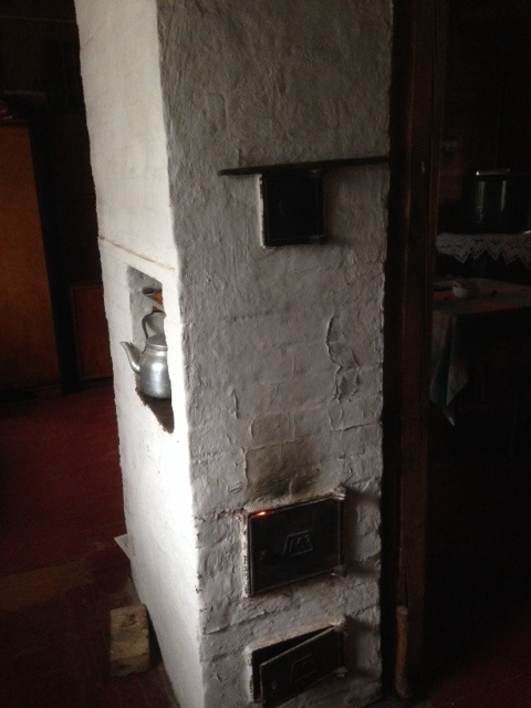

Добрый день! Требуется ремонт печки (с варочной плитой), сложенной отцом 25 лет назад. Печка вполне работоспособна, но за прошедшие годы прогорели кирпичи топки, появилась трещина и лопнула , но пока держится плита, хотелось бы дверку заменить... Тут фото сделанные прошлой осенью https://img-fotki.yandex.ru/get/6422/5727539.a/0_d751c_f7787fea_orig https://img-fotki.yandex.ru/get/149948/5727539.a/0_d751a_34e622d3_orig Московская область, Дмитровский район, д. Шабаново.
Найдутся ли желающие на такую работу в апреле-июле?
Сколько примерно будет стоить такой ремонт. Спасибо. С уважением, Елена.

После 25 лет эксплуатации нужна замена печи. Да и проще на этом месте новую возвести печь.

судя по фото смысла ремонтировать нет, нужно делать новую печь.

Да, все советуют разбирать и новую строить... думала малой кровью обойтись). И еще, кажется это не голландка, а вроде, даже шведка? Мне такую же надо. Чтоб тоже не меньше 20 лет проработала без проблем. Ясно, что искать-выбирать самой печника придется (иначе бы сюда не пришла). Пока только 2 откликнулись в личку.
Ну, мастера, пожалуйста, помогите независимым советом. На что обратить внимание при стройке печки? Чтоб потом не было проблем...

На мой взгляд, печка ещё могла бы послужить, а для этого надо просто сделать футеровку топливника "лещадкой"(шамотный кирпич марки ША-6). Скорее всего Вы и сами можете справится, там надо просто установить кирпичи в топливник насухую.
Посмотрите как это было сделано в оной из тем форума, начиная с этого сообщения: http://forum.stovemaster.ru/viewtopic.php?p=73679#73679

Мне кажется что бы определить ремонт или перекладка печи необходимо как минимум осмотреть состояние кирпичей внутри, но мое мнение перекладка скорее всего, но если состояние кирпичей внутри достойное то можно обойтись ремонтом печи и декоративной отделкой.

!!!!Виталий!!!!Молодец Я не поддерживаю тролинг любого!Печное дело-это как жизнь,надо учится вечно! Но не вижу проблем с ремонтом данной печи,если заказчик настаивает. Правда необходим внутренний осмотр или больше фото, которое заказчику сложно будет сделать. Футеровку Ша-6 однозначно надо делать при таких размерах, на крайний случай ША-8 вдоль пилить, пиленым к облицовке.На практике скажу на день работы,если внутри не развалилась, но для этого нужен эндоскоп,хотя бы китайский,иначе гарантий не даст ни кто.Конечно,если можно подлезть,пойдет и зеркало,но маловероятно.

с такой печи у себя на даче я когда то начинал. Точно так же начал крошиться кирпич в топке. В конце концов переделал потом сделав ту часть где топка из шамотного кирпича.Просто он наконец то появился тогда в свободной продаже и я от радости передалал.Сейчас вижу что не надо было.Дело в том что шамотный кирпич конечно крепкий и не разрушается но нагревается он еще быстрее чем раньше красный. а надо ведь нагреть всю печь. Отчего норовят трещины по швам появиться. Сейчас переделывать лень, тем более наверху еще щиток стоит тонкостенный.
Так что обязательно надо футеровать то место где горит и печь придется уширить на 12см. Это несложно сделать даже если фундамент не шире,выпустив печь в стороны, вывесив кирпич по 6см. Центр тяжести всеравно останется посреди печи. Выше топки тоже можно оставить такую ширину раздвоив пополам.
Печь не сильно усложнится зато точно на 20 лет, не менше.
Кстати я повесил дверку над варочную камеру где плита -получилась неплохая духовка.

Печь необходимо сделать новую! Повторить подобную, или улучшить, или декорировать внеся элементы декора (точёный кирпич) всегда возможно! На всю печь уйдёт не более 300 кирпичей. Надо сказать, что у каждой печи свой срок жизни, и устанавливает его хозяин сам отношением к печи. Но важно и то, что заложено в печь, то есть ошибки и качество. 20 - 30 лет срок небольшой, но если смотреть на опыт печника, то достаточный. Думаю многие печники добавили бы в эту печь то, чего в ней нет сейчас. Ежегодно складываю таких 2 - 3 печи, каждую стараюсь дать своё "лицо" и неповторимость. Печь маленькая, но хорошая, последнюю закончил 25.12.2016г.
