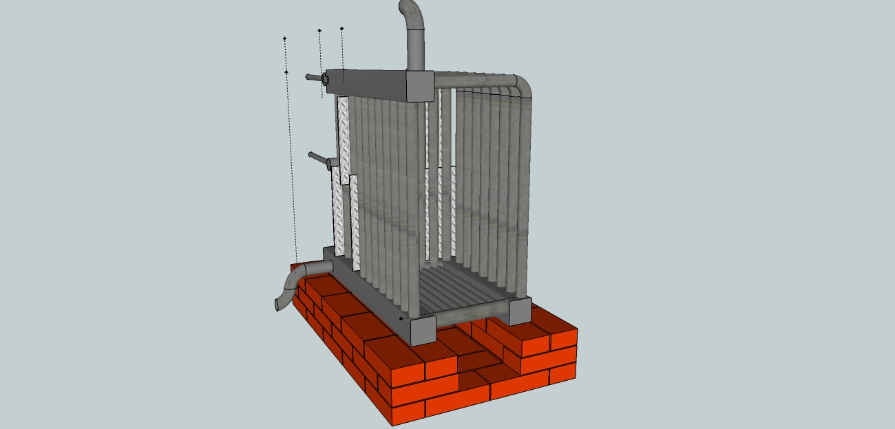

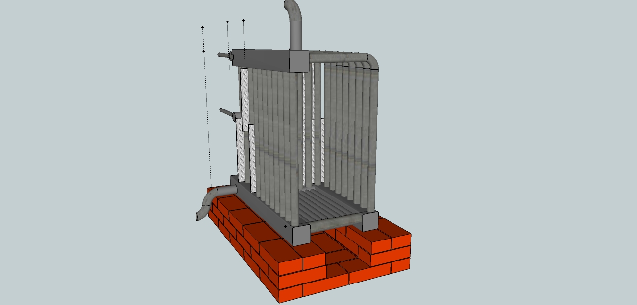

Здравствуйте Печных дел мастера и другие жители форума. Планирую соорудить у себя дома дровяной котёл вместо имеющегося железнодорожного (как мне сказали он называется) угольного. Дом 2 этажа 10х10, + зимняя теплица 3,5х3,5. Проектируемый котёл сделан со слов, и с примерного рисунка товарища Виктора и с собственной фантазии. У Виктора данный котёл отапливает 160 м2 дом, гараж, сарай, баню и тд - всего около 500 м2. Длительность работы котла на одной закладке дров 18 часов железно, объём воды в системе 350 л. тосола, котёл 80 литров, температура дома 25 гр. За сезон дров 20 кубов (валежник, влажные дрова и прочее). Площадь теплосъёма котла около 5 м2, выхлопная труба железная по словам Виктора больше 40 градусов не нагревается. За данный котёл отец Виктора во времена совдепа получил ленинскую премию.
Котёл будет монтироваться у меня на 1 этаже в имеющийся на 2 этаже кирпичный зигзаг-дымоход.
Хочу услышать мнения мастеров, специалистов, мои ошибки. Уверен их куча. Теории и практики нет, есть только амбиции.
Проект в скетчапе8 прилагается (в скачанном файле надо поменятьрасширение .skp).
Всё будет хорошо.

Картинка не видна, а скеча у многих нет, по крайней мере выше 6 версии.

Файл не открывается. А на вскидку после котла в кирпичную трубу с зигзагом, тем более при топке сырыми дровами, будет литься конденсат.

Ccылка на закачку файла проекта https://drive.google.com/file/d/0Bxw6nxPCoOHkTGt0WWViakpMMVk/view?usp=sharing
Ромарио, а почему будет литься конденсат?

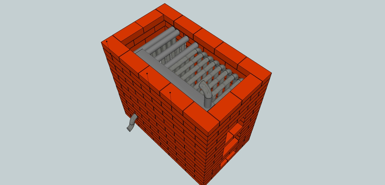

СообщениеДобавлено: Чт 9 Февраль 2017, 20:48 Ответить с цитатойВернуться к началу
вид сверху без перекрыши

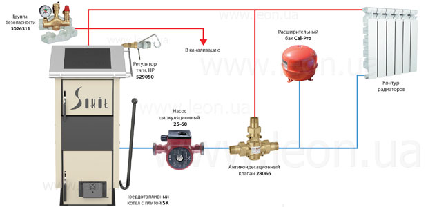

При правильной обвязке котла, чистка вообще не нужна, практически при любом расположении.
На практике при каждой растопке твердотопливный котел проходит через точку росы,
выпадает влага, покрывая тонким слоем стенки теплообменника что ведет к прилипанию сажи и пепла
и этого не избежать при любой обвязке)))
учитывая значительное количество растопок зарастает и неслабо...
или вы с законы физики победили?
поделитесь, с удовольствием послушаю)))

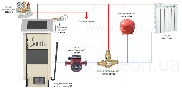

Сначала вы покажите, как были обвязаны те ваши, зарастающие сажей и пеплом, котлы?
РУСЛАН
Сообщения: 269
Регион: Украина
СообщениеДобавлено: Вс 12 Февраль 2017, 19:41 Ответить с цитатойВернуться к началу
так и подмывает спросить, а что вам еще показать?)))
да не вопрос, схема простейшая, без изысков (бойлеров, ТА, ТП)
надеюсь теперь я получу ответ?)))
