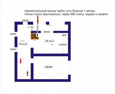

Добрый день всем печникам!!!
Коротко: живу в Украине г. Одесса сильных холодов нет в основном сырость (зимой) . Месяца 2 назад решил найти проект печи, начал листать интернет, скачивать книги проекты и т.д. Вроде бы определился с печкой с вариантом ее размещения в доме (дом 2 ух этажный полностью жилой). Ну и тут конечно понеслось, чем больше нахожу информации соответсвено нахожу и плохие отзывы о печи. Теперь я в полном ауте не знаю какой проект выбрать и самое страшное будет ли он работать. Я думал что печь это не такой большой выбор , я ошибся. Теперь прошу большой помощи у профессионалах. Печь планировал по размерам которые мне подходят 4,5 х3,5 кирпича. Если найдется такой человек который поможет мне с проектом или по крайней мере поможет с тем проектом который у меня есть, я дальше расскажу все нюансы которые присутствуют при строительстве(в лс или прямо в теме).

остановился я на таком варианте печи, но я не знаю будет ли она работать как все показано http://air-hot.ru/index.php/pechiikaminy/otopitelnyepechi/117-opd5
Сообщения: 2372
СообщениеДобавлено: Чт 2 Март 2017, 16:36 Ответить с цитатойВернуться к началу
Кладите сразу план дома и расположение печи на плане.
Обсудим-подскажем Smile

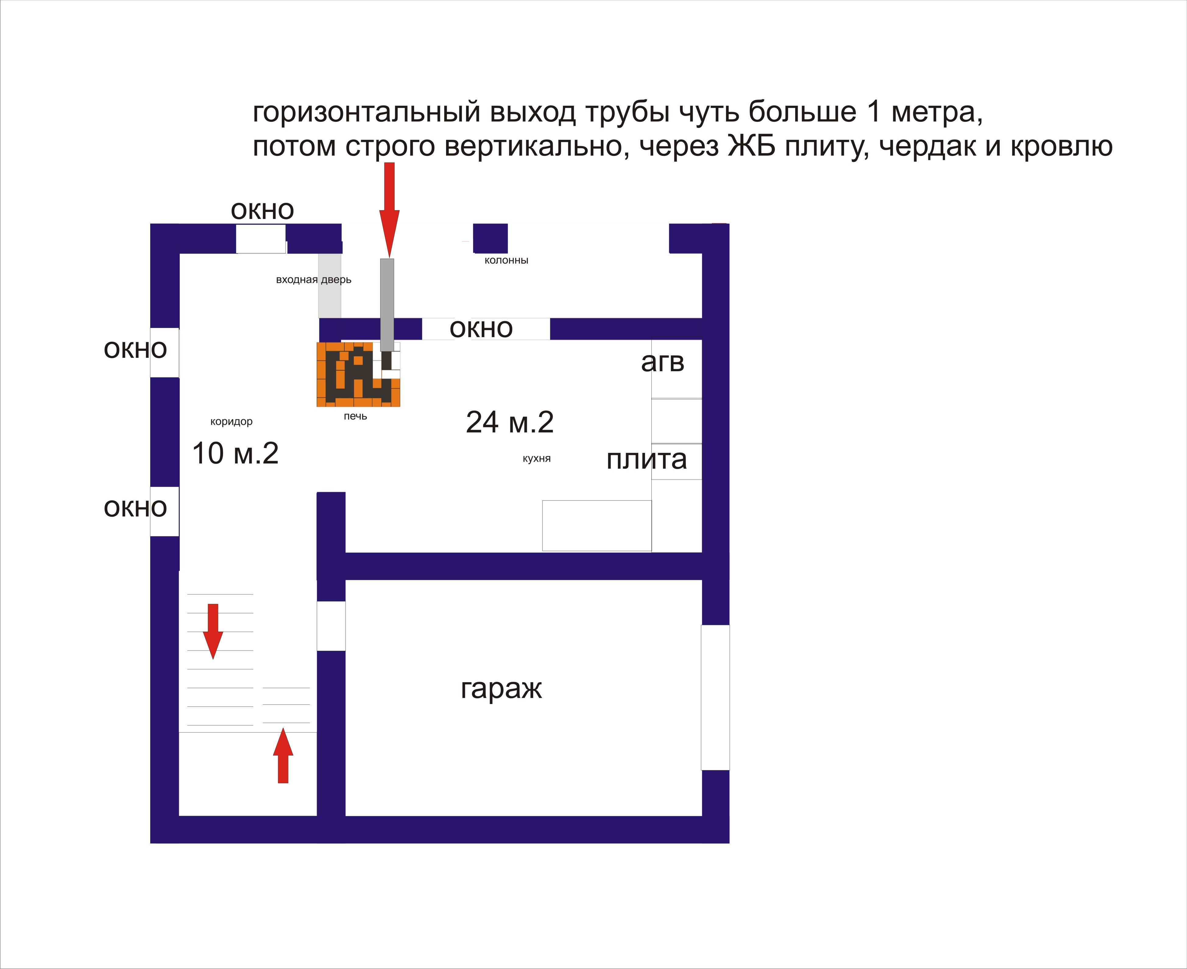

Мои нюансы, в печке выход трубы должен быть сзади справой стороны. тогда ничего не мешает трубе. Фундамента нету, нужно определиться с печью, на все вопросы отвечу. Спасибо что откликнулись а то я уже в ауте.

Сообщения: 2372
СообщениеДобавлено: Чт 2 Март 2017, 17:15 Ответить с цитатойВернуться к началу
А зачем печь, если есть АГВ?
Распишите хотелки Smile
Мне кажется, что здесь каминопечь с большой дверкой будет красиво.

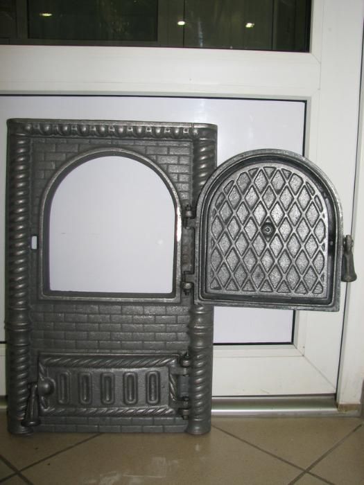

Я не сторонник духовок, поэтому не хочу смотреть на неё.
На какую, конкретную, дверку будете ориентироваться - определись? От этого конструкция внутри отличается.
Самая дешевая со стеклом - ДТ4 (из того, что видел в продаже)

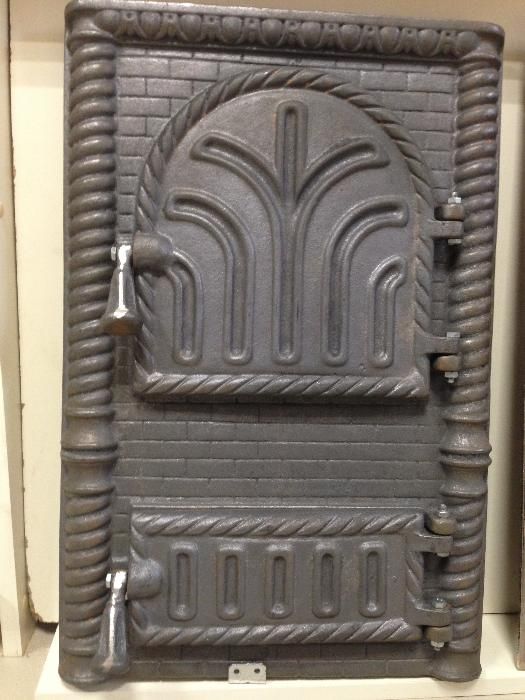

Хорошо, допустим убираем духовку. И планирую поставить такую спаренную дверцу ее размеры (розміри, В х Ш х Г:515 х 340 х 50
Монтажні розміри, В х Ш х Г:
Дверцята топочної: 240 х 220 х 30;
Дверцята зольной: 110 х 220 х 30
Дверці, В х Ш: 240 х 220
Матеріал: Чавун) Еще раз повторюсь, мне нужна печка, теплая, и так чтоб мощность была нормальная, красота - полочки, выступы и т.д этона втором плане

СообщениеДобавлено: Пт 3 Март 2017, 09:50 Ответить с цитатойВернуться к началу
она вообще хоть по кирпичу сделана или как обычно, с печниками не советовались? какие у нее посадочные размеры? какие расстояния между посадочными рамками? Sad

СообщениеДобавлено: Пт 3 Март 2017, 09:52 Ответить с цитатойВернуться к началу
размеры смотрите выше.

Сообщения: 6020
СообщениеДобавлено: Пт 3 Март 2017, 10:00 Ответить с цитатойВернуться к началу
Для камино-печи предпочтительнее со стеклом в топке.
Размеры дверок, при наличии инструмента и рук не ленивых, не критичны и всё встраивается Razz
