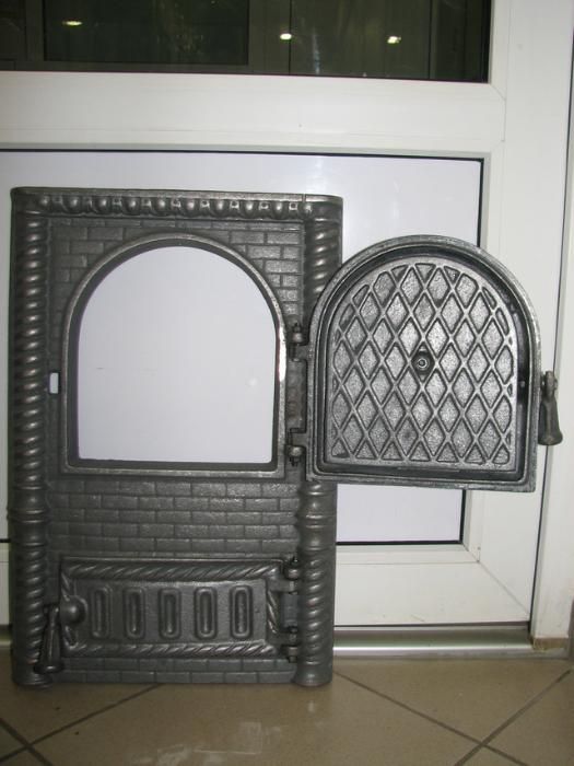

Хорошо, допустим убираем духовку. И планирую поставить такую спаренную дверцу ее размеры (розміри, В х Ш х Г:515 х 340 х 50
Монтажні розміри, В х Ш х Г:
Дверцята топочної: 240 х 220 х 30;
Дверцята зольной: 110 х 220 х 30
Дверці, В х Ш: 240 х 220
Матеріал: Чавун) Еще раз повторюсь, мне нужна печка, теплая, и так чтоб мощность была нормальная, красота - полочки, выступы и т.д этона втором плане

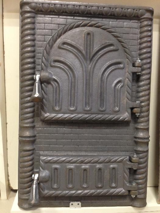

СообщениеДобавлено: Пт 3 Март 2017, 09:35 Ответить с цитатойВернуться к началу
2-ое фото дверки

она вообще хоть по кирпичу сделана или как обычно, с печниками не советовались? какие у нее посадочные размеры? какие расстояния между посадочными рамками? Sad

И я пришел сюда за советами , но не для критики, если я что то выбрал не то, или сказал , пишите поправляйте, я не печник ,все не могу знать , да впрочем как и вы не можете все знать в моем деле. Спасибо.
СообщениеДобавлено: Пт 3 Март 2017, 10:00 Ответить с цитатойВернуться к началу
Для камино-печи предпочтительнее со стеклом в топке.
Размеры дверок, при наличии инструмента и рук не ленивых, не критичны и всё встраивается Razz
