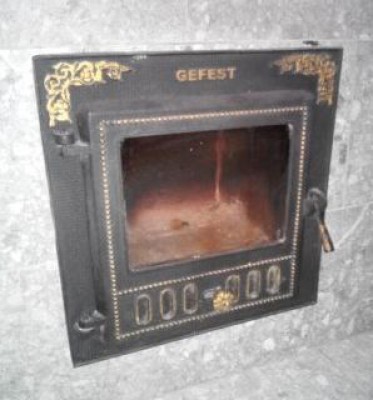

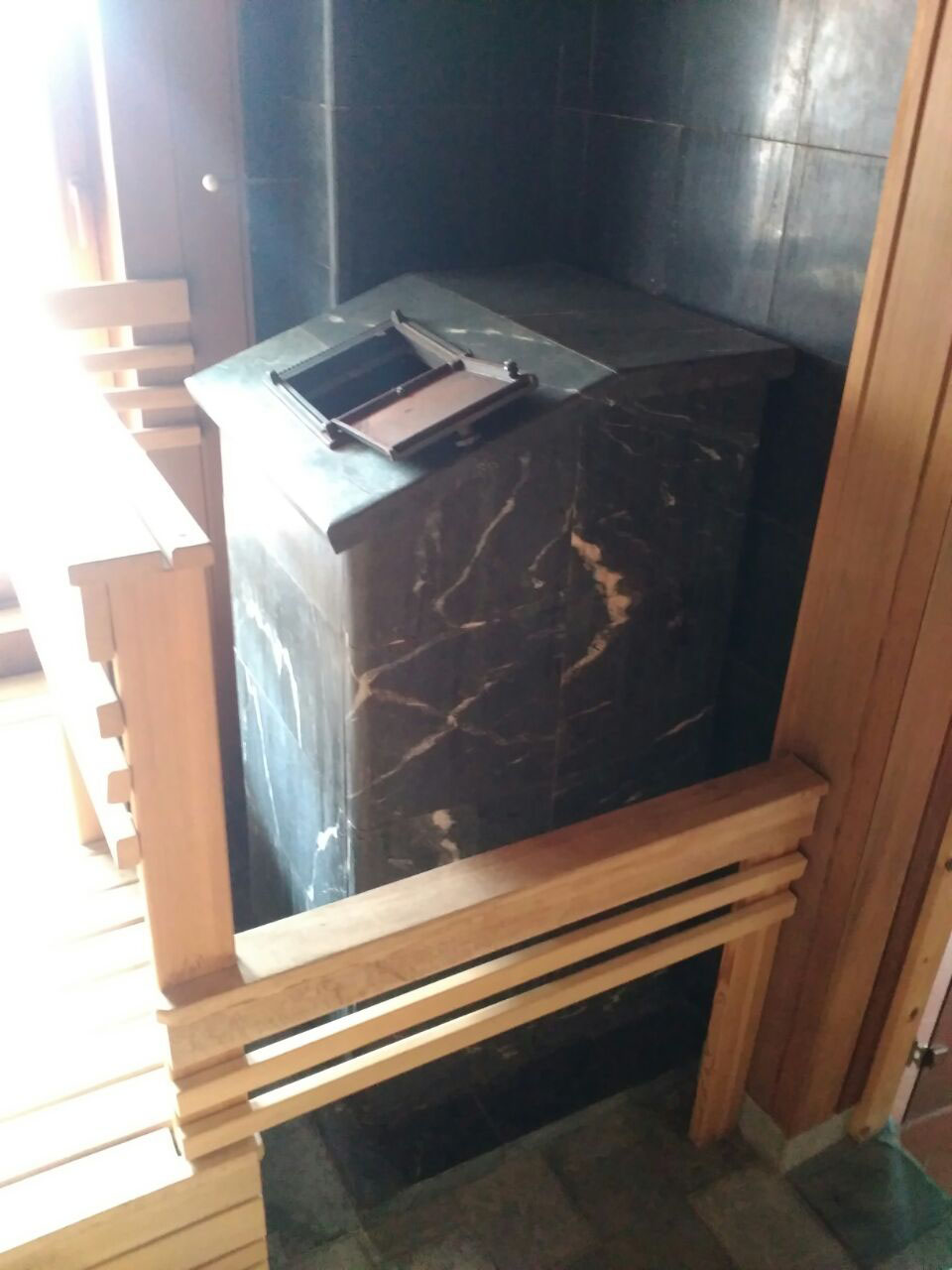

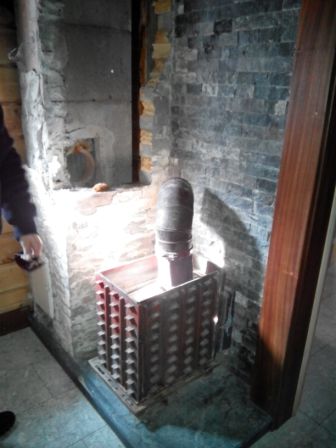

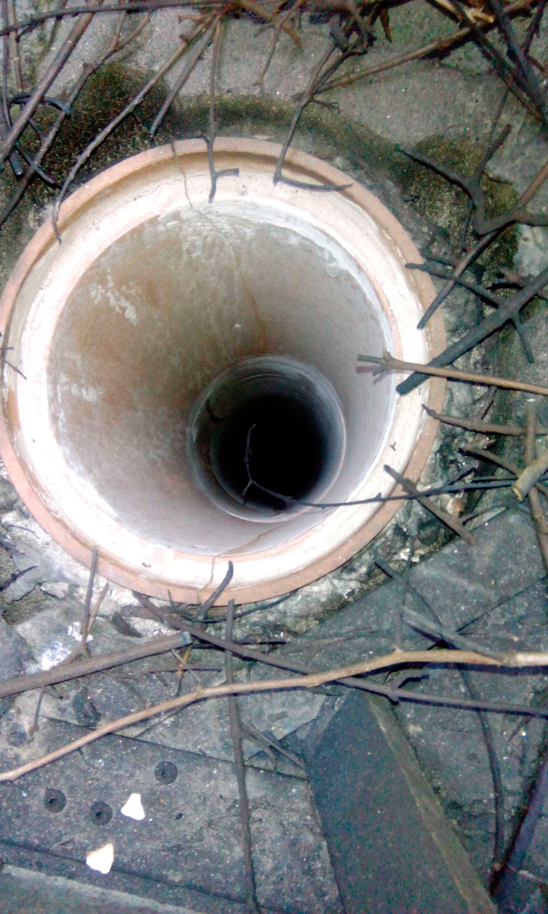

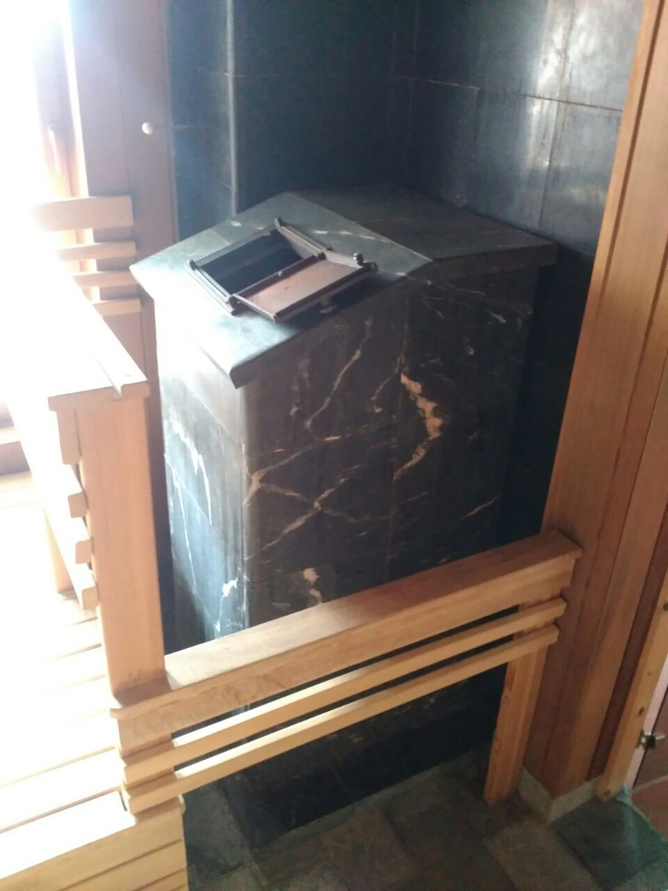

Предоставляю фото последствий пожара. То есть не правильного монтажа трубы Шидель и применение этих труб не по назначению и игнорированию инструкций завода изготовителя. Не правильное подключение печи "Гефест". Грубейшие нарушения ППБ. Нет оступки от стен и дополнительной защиты стен, нет защищённого вентилируемого зазора между стеной и трубой. Нет потолочной противопожарной разделки. Нет демпфера снимающего высокие температуры на выходе из печи и гашению температуры до 400гр перед входом в керамические трубы. Трубы внутри треснуты -значит монтаж труб без учёта компенсации расширений.Смотрим фото.
Узел подключения
 Размер файла:  37.67 КБ
 Просмотров:  882 раз(а)
Расположение трубы у стены.
 Размер файла:  26.99 КБ
 Просмотров:  892 раз(а)
Вид узла подключения
 Размер файла:  32.16 КБ
 Просмотров:  953 раз(а)
Печь Гефест -вид из предбанника.
 Размер файла:  25.62 КБ
 Просмотров:  860 раз(а)
Парилка.Труба и печь
 Размер файла:  33.41 КБ
 Просмотров:  887 раз(а)

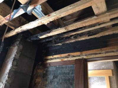

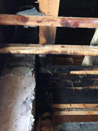

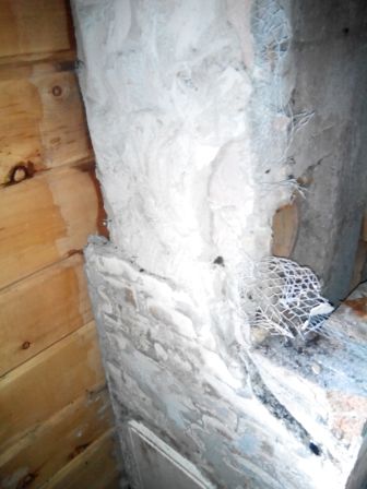

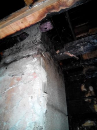

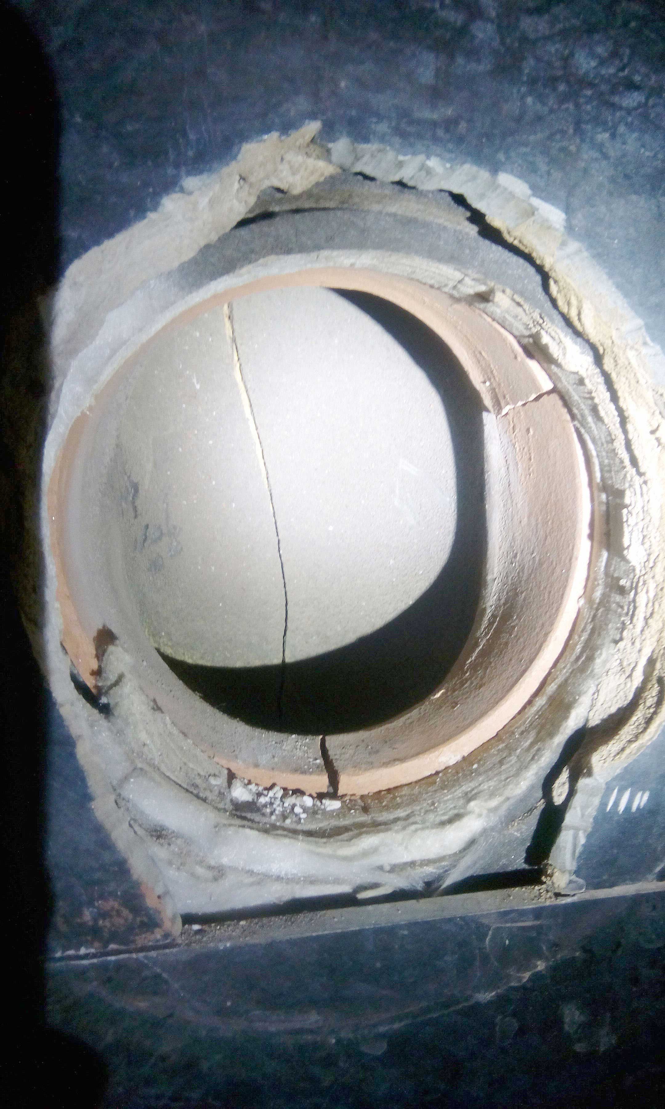

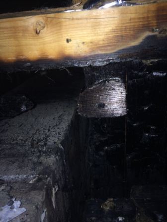

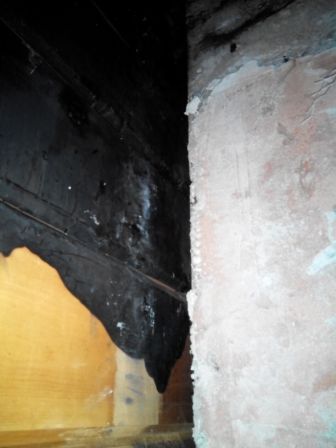

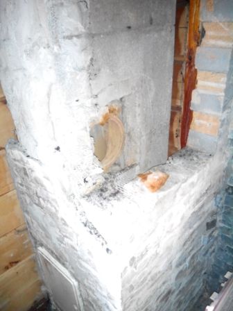

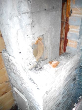

Продолжение : Далее проходки через потолок. Там где и произошло возгорание. Там и трещина образовалась в керамической трубе.
Проходка через потолок
 Размер файла:  28.9 КБ
 Просмотров:  902 раз(а)
 Размер файла:  28.06 КБ
 Просмотров:  956 раз(а)
 Размер файла:  34.61 КБ
 Просмотров:  901 раз(а)
Проходка через потолок.
 Размер файла:  29.25 КБ
 Просмотров:  879 раз(а)
Начало очага возгорания на стене
 Размер файла:  27.29 КБ
 Просмотров:  861 раз(а)

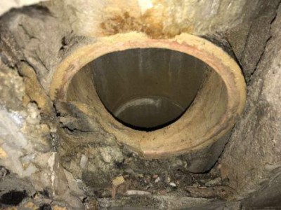

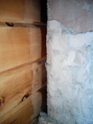

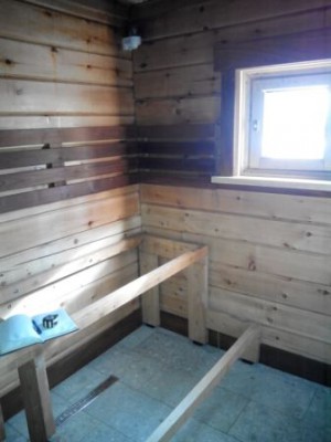

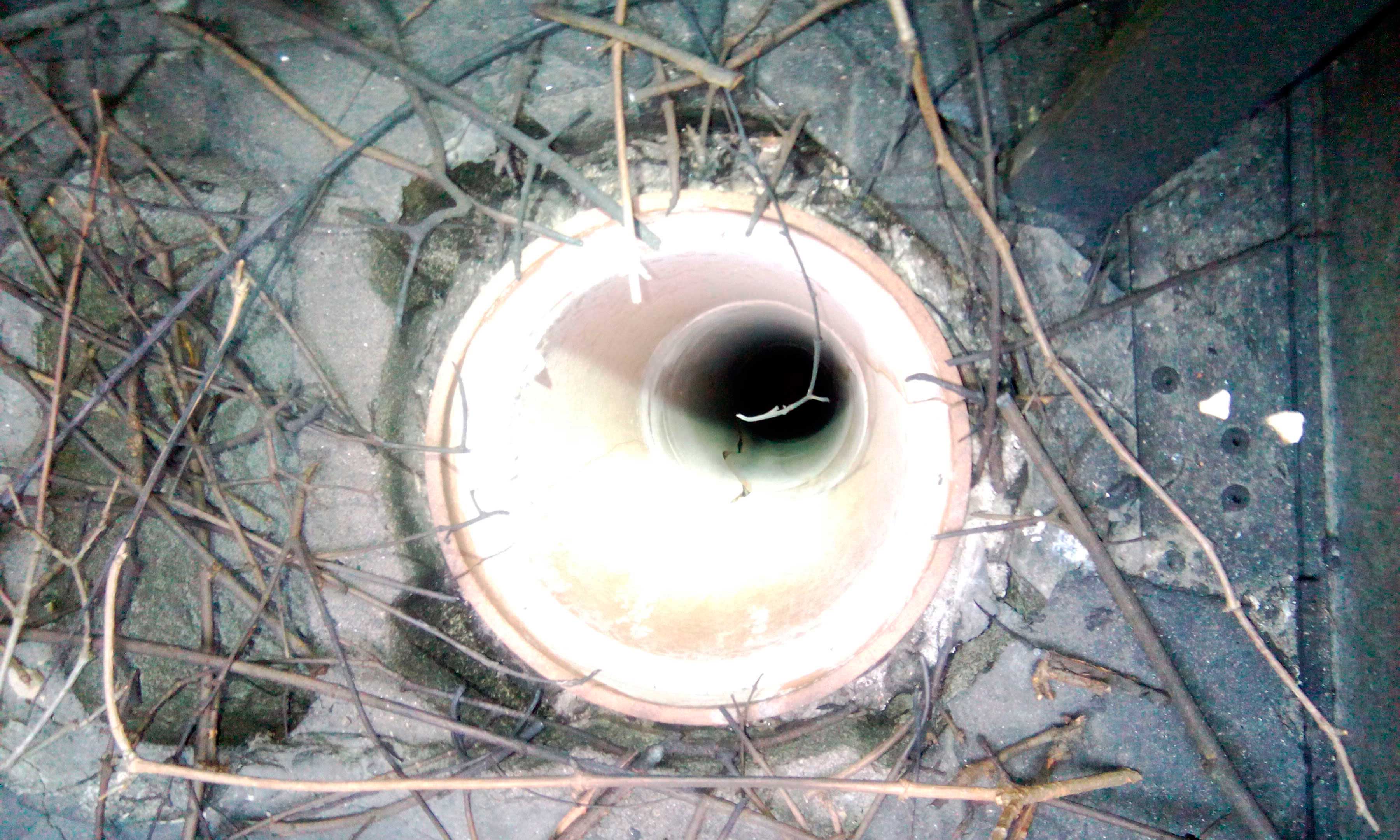

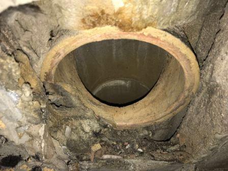

Продолжение: Труба керамическая и прочее.
Мой заключения:
1.Баня не эконом вариант,деньги приличные вложены.
2. На прилично вложенные деньги заказчиком тем кто продал и смонтировал все комплектующие для печи -глубоко наплевать. Это обычные аферисты и мошенники. Они не имея никаких технологических познаний в печном деле занимаются лишь "впариванием" товаров . Ставят полностью не компетентных людей для монтажа. А как у них могут компетентные специалисты - если они сами дилетанты. Но не знание законов -не освобождает от ответственности. И как сказал известный персонаж из фильма "Вор должен сидеть в тюрьме". Да я не вижу смягчающих обстоятельств в их оправдание. Эти люди однозначно мошенники. Коих к великому сожалению достаточно в нашем печном бизнесе. Это паразиты в печном деле -они сколачивают себе состояния путём обмана потребителей.
Что после этих слов и доводов -будут у меня оппоненты в защиту таких мошенников? Кто то скажет перетоп и прочее? При правильно построенной бане и печи с трубой -перетопов быть не может.Человек то деньги настоящие платил не фальшивые. А услуги и материалы контрафактные.
Интерьер Парилки.
 Размер файла:  30.5 КБ
Керамическая труба изнутри -видна трещина
 Размер файла:  26.25 КБ
 Просмотров:  942 раз(а)
 Размер файла:  19.29 КБ
 Просмотров:  922 раз(а)
 Размер файла:  22.94 КБ
 Просмотров:  905 раз(а)

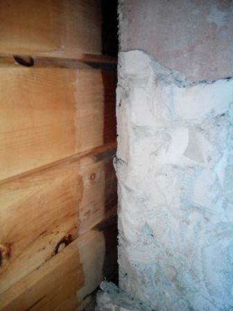

Облицовка вплотную к стене.
 Размер файла:  32.77 КБ
 Просмотров:  829 раз(а)
Сергей A/
Сообщения: 240
СообщениеДобавлено: Чт 16 Март 2017, 22:28 Ответить с цитатойВернуться к началу
а где трещины?
Сообщения: 6840
СообщениеДобавлено: Пт 17 Март 2017, 06:17 Ответить с цитатойВернуться к началу
Сергей A/ писал(а):
а где трещины?
Внутри керамической трубы.Повнимательней рассмотрите.
Чернявский Александр
Сообщения: 164
СообщениеДобавлено: Пт 17 Март 2017, 09:58 Ответить с цитатойВернуться к началу
Сергей A/ писал(а):
а где трещины?
Тут не трещина. Тут труба расколота.
+7 960 962-25-60
___________________
http://vk.com/r_amo_n
 Размер файла:  142.36 КБ
 Просмотров:  898 раз(а)
Сообщения: 6062
СообщениеДобавлено: Пт 17 Март 2017, 11:45 Ответить с цитатойВернуться к началу
Мой заключения:
2. На прилично вложенные деньги заказчиком .. Кто то скажет перетоп и прочее? При правильно построенной бане и печи с трубой - перетопов быть не может... услуги и материалы контрафактные.
1. ШИДЕЛ - гильзы, не держит перетопов - лопаются Sad
2. ГЕФЕСТ не имеет развитой поверхности теплосъёма и, будучи каменкой постоянно-длительного горения, конструктивно предназначен для непрерывного горения, другими словами - для теплового, ударного воздействия на дымоходную систему. Но не все экземпляры таковы (где-то была инфа про разрушение элементов чугунных конструкций) и им приходит срок ремонта-замены. Здесь - топка сдюжила, но значительную часть выхлопа "отдала" коренной трубе... а та - не потянула длительный жар Shocked
Гильза фирменная? "поделилась" с керамзитовой оболочкой... а та, в свою очередь, была установлена с явным нарушением ППР.
Скипидара пары, что в использованной сосне, имеет Температуру вспышки всего-то 34 град.С!!! Shocked
Ни печнику, ни отделочнику-плотнику недопустимо уменьшать расстояние от дыма до дерева, без применения огнестойких материалов, сертифицированных на это...
Тут заказчик похвастался - семейную каменку топит 7-8 часов, парится трое суток... вечерами Very Happy вот как к такому относится? Это - перетоп, или как?

Сообщения: 6840
СообщениеДобавлено: Пт 17 Март 2017, 16:45 Ответить с цитатойВернуться к началу
Да ещё идиоты монтажники согласно инструкции от производителя сделали отступку от керамзитовой оболочки от деревянных конструкций - всего 30мм. Но не учли тепловую напряжённость от прямоточной печи "Гефест" -после длительной протопки температура поднимается в трубе до 800-900гр. Да верно -смола потекла и возгорелась. Там ещё не правильное подключение к керамической трубе -горячий воздух проникал в пространство между керамикой и бетонной оболочкой и подогревал дополнительно бетонную оболочку. Над печью не сделан защитный экран от потолка с негорючей теплоизоляцией.Совокупность факторов и дилетантства продавцов и монтажников привели к пожару. Интересно бы знать -была ли у них лицензия. Но наверняка была "корочка" от диллеров " "Шиделя" -их надо лишать такой возможности -выдавать "корочки". У нас в городе многие околокаминные фирмы хвалятся сертификатом -то что прошли обучение у "Шиделя"- а мер противопожарной безопасности так и не знают многие.

СообщениеДобавлено: Вт 21 Март 2017, 02:22 Ответить с цитатойВернуться к началу
[quote="Селиван Виктор"]
Может Вы путаете расстояние до несгораемых конструкции?
Т.к. Для сгораемый у Шиделя цифры следующие:
50 мм до "деревяшки" при температуре до 400 градусов;
100 мм, при температуре 600 градусов.
Для 800-900 градусов дыма наверное 200, если не 250 мм нужно делать.
Хотя с применением нормальной защиты конструкций и со 100 мм не загорится, но лучше перестраховаться и сделать 150 мм.
При этом защита потолка должна быть больше чем разделка и рассеивать нагрев и защищать потолок от огня.
Сообщения: 6840
СообщениеДобавлено: Вт 21 Март 2017, 20:38 Ответить с цитатойВернуться к началу
[quote="alekseirubin"]
Там полностью всё не грамотно и не правильно сделано.Начиная от подключения печи к трубе и заканчивая разделками противопожарными. Пусть теперь им доходит через их карман.На кислый фрукт(лям) там точно не меньше убытков.

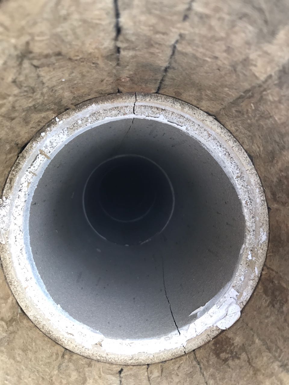

СообщениеДобавлено: Пт 24 Март 2017, 22:10 Ответить с цитатойВернуться к началу

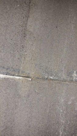

Дымоход TONA d160мм, печь Kastor
Изготовление печей и каминов
+7 (916)357-84-88
 Размер файла:  138.51 КБ
Сергей Перепёлкин
Зарегистрирован: Пн 8 Декабрь 2008, 00:07
Сообщения: 46
Регион: Г.Тверь
СообщениеДобавлено: Пт 24 Март 2017, 22:18 Ответить с цитатойВернуться к началу
тройнику крендец, трещины на всю длину дымохода 5м
+7 (916)357-84-88
 Размер файла:  568.81 КБ
 Просмотров:  891 раз(а)

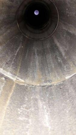

Сергей Перепёлкин
Сообщения: 46
Регион: Г.Тверь
СообщениеДобавлено: Пт 24 Март 2017, 22:21 Ответить с цитатойВернуться к началу

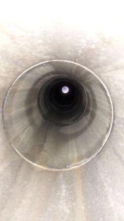

дымоход на выходе
+7 (916)357-84-88
 Размер файла:  628.71 КБ
