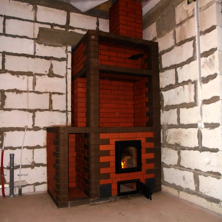

Мудрейшие! Посоветуйте! В печи (новая) только сложенная. Дымоход шидль. дым выходит из заслонки на трубе. При этом тяга хорошая (печь немного, но гудит). Печь построена по колпаковому принципу. В чем может быть такая засада?

Вот оголовка пока нет. Печь не большая, но с задней стороны есть лежанка

Офигеть как печь зажата в стене. Колпак слишком великоват для такой конструкции печи. Не успевает все уходить сразу в трубу.

Колпак там не большой и потом сечение дымохода подающего дым в колпак даже чуток меньше сечения трубы

Чудес не бывает. Недостаточно сечение трубы. А гудеть будет любая печь, если поддувало так рахлебенить... если, конечно, не накосячено ничего

скорей бы поверил, если бы наоборот сказали что большое сечение. 180 шиделя хватает на топку в два раза больше

Но начинается печь с "четвёрика"?Вообще поддымливает когда сырая печь-вам нужно сушить её

Вы нам схему дымооборотов с сечениями покажите - тогда и будем размышлять о шиделях. А пока я вижу какую-то печь с лежанкой, подключенную к кирпичной трубе в четверик.
Если у Вас после этого четверика шидель 180, то, поздравляю - именно тут и порылась собака.

Четверик по наруже. Внутри он прорезан кругом под размер шидела.

Эт чо за новшество? Комплект Шиделя 180мм имеет габарит 360мм. У Вас там просто гильза вставлена? С какой целью этот мазохизм? Но это не имеет отношения к вопросу. Повторяю: тяги мало. Очень большая скорость газов ниже задвижки и резкое снижение после - как вариант.

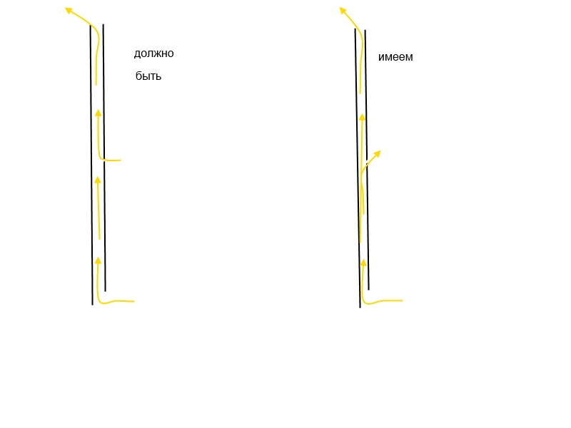

Гильза приопущена на два кирпича (для четкой фиксации) а ниже просто кирпич внутри на круг выпилен. Этот мазохизм связан с тем, что заказчики хотели, чтобы до перекрытия первого этажа труба была кирпичной. Вот думаю правильно сказали мудрейшие, что колпак невысокий и выход в колпак как раз у противоположной трубя, и за счет реактивной тяги дым бьется в стену как раз в районе задвижки и завихряется.

Боров, что во" втором колпаке" 2 ряда всего, может в
этом фишка.

СообщениеДобавлено: Пт 24 Март 2017, 12:47 Ответить с цитатойВернуться к началу
Похоже что в этом. Теперь понять как бы с этим справиться с наименьшими потерями
