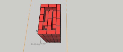

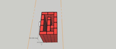

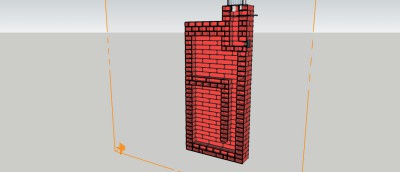

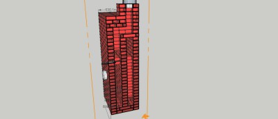

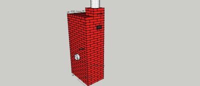

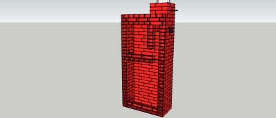

Прошу помощи мастеров советом и конструктивной критикой в подборе конструкции отопительного щитка к печи Бавария призматик. Диспозиция такова: Печь бавария будет находиться в кухне-гостинной (24м2), щиток - в простенке между гостинной и спальней первого этажа (12м2). Печного опыта не имею. Попытался наваять щиток в скетч апе (в котором тоже не силен) .

Собственно, вопрос к специалистам такой: работоспособна ли такая конструкция? Или лучше выбрать колпаковый щиток без средней перегородки? Как правильно выбрать высоту колпаков? Можно ли ( при необходимости) подключить сендвич дымоход сбоку а не сверху, создав для него опору?

Сейчас попытаюсь. Не судите строго. Я в скетчап еще не освоился и не знаю, как заткнуть рассеченные плоскостью кирпичи.

И еще.

Для Баварии призматик такой массив слишком велик. Да и смысла нет к такой буржуйке щиток приделывать.

У баварии призматик заявленная мощность 12 кв. В щитке 480 кирпичей. Это много? Сколько должно быть по Вашему мнению?
Машков Владимир
Сообщения: 212
СообщениеДобавлено: Пн 3 Апрель 2017, 01:05 Ответить с цитатойВернуться к началу
В три раза меньше.
Little Beaver
Зарегистрирован: Ср 1 Февраль 2017, 22:12
Сообщения: 12
СообщениеДобавлено: Пн 3 Апрель 2017, 01:35 Ответить с цитатойВернуться к началу
160?

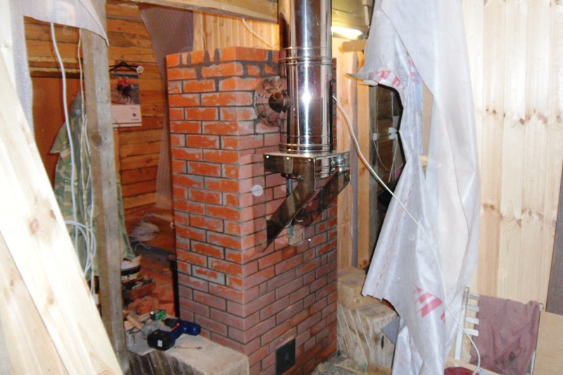

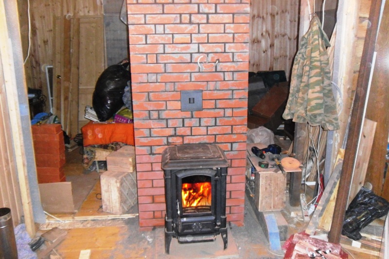

Двухколпаковый щиток к менее мощной печи. Работает хорошо.
 Размер файла:  132.52 КБ
 Просмотров:  663 раз(а)
Щиток 350 кирпичей, ширина 2 кирпича
 Размер файла:  173.78 КБ
 Просмотров:  725 раз(а)
Сообщения: 6020
СообщениеДобавлено: Пн 3 Апрель 2017, 16:42 Ответить с цитатойВернуться к началу
Валентин Стрибук писал(а):
... щиток к менее мощной печи. Работает хорошо.
На щиток работает не столько буржуйка вообще, сколько Тград.С её выхлопа, сиречь - рулит всеми то самое... КПД, производное от развитой площади теплосъёма Very Happy

Вся проблема подобных конструкций с пристроенными буржуйками начинается, когда клиент переходит на "долгоиграющий" режим.
