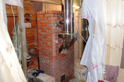

Двухколпаковый щиток к менее мощной печи. Работает хорошо.
 Размер файла:  132.52 КБ
 Просмотров:  673 раз(а)
Щиток 350 кирпичей, ширина 2 кирпича
 Размер файла:  173.78 КБ
 Просмотров:  730 раз(а)

На щиток работает не столько буржуйка вообще, сколько Тград.С её выхлопа, сиречь - рулит всеми то самое... КПД, производное от развитой площади теплосъёма Very Happy

Вся проблема подобных конструкций с пристроенными буржуйками начинается, когда клиент переходит на "долгоиграющий" режим.
СообщениеДобавлено: Пн 3 Апрель 2017, 18:57 Ответить с цитатойВернуться к началу
Во первых, если бавария призматик абсолютно не подходит для подсоединения к щитку, то гуча арина всё же хоть немного но подходит(конечно же только не к такому большому).
А во вторых, откуда Вам известно что то что Вы показали работает хорошо? Вы же сами признались, что у вас нет отзывов после приличной эксплуатации, и личного опыта пользования такими приборами тоже нет, по Вашим же словам, не зимовали Вы с буржуйкой и щитком....
