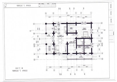

Здравствуйте коллеги! Потратьте пожалуйста по пару предложений на вопрос? Какие плюсы и минусы у печей с теплообменником. Срок годности (максимальный), в сравнении с металлическими аналогами какие мысли? Про конденсат может кто слышал? И т.д.

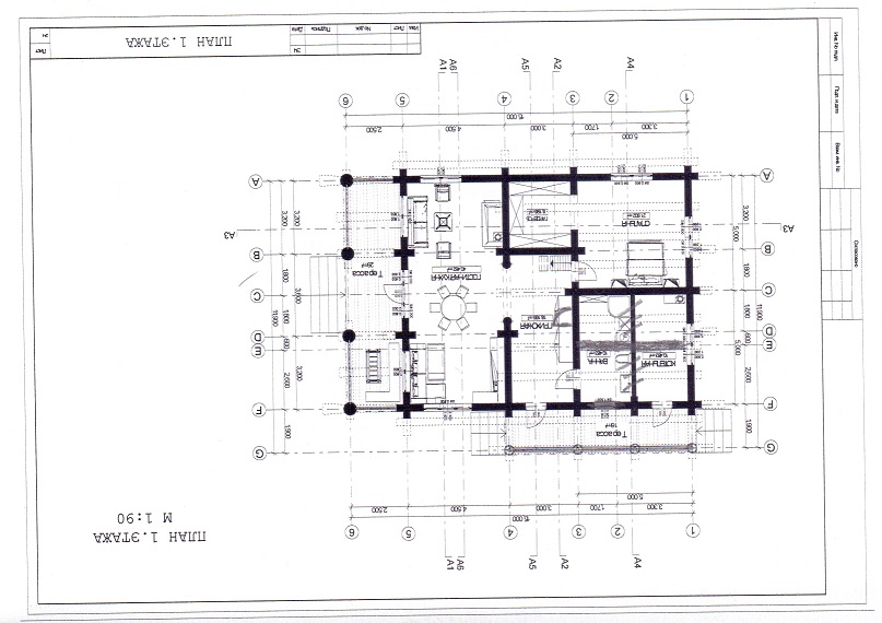

Рассматриваю вариант печи И.Кузнецова с металлической в дуете... В металлической соответственно теплообменник. Дом 12Х14, один этаж до конька 5400, проблема с теплообменом комнат.

План дома ,если можно.

Вот план дома. Печь находится в гостиной-кухне. Подчеркну здание в 1 этаж.

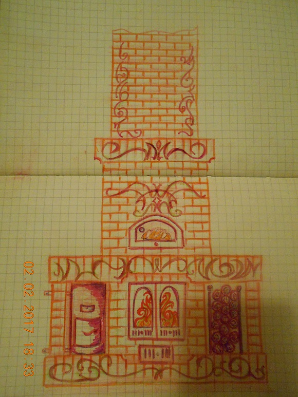

Первый грубый эскиз в приложенном файле...

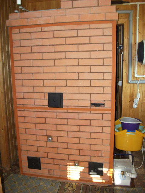

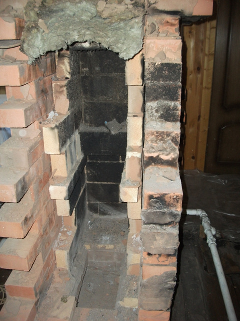

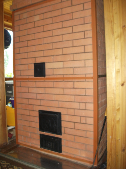

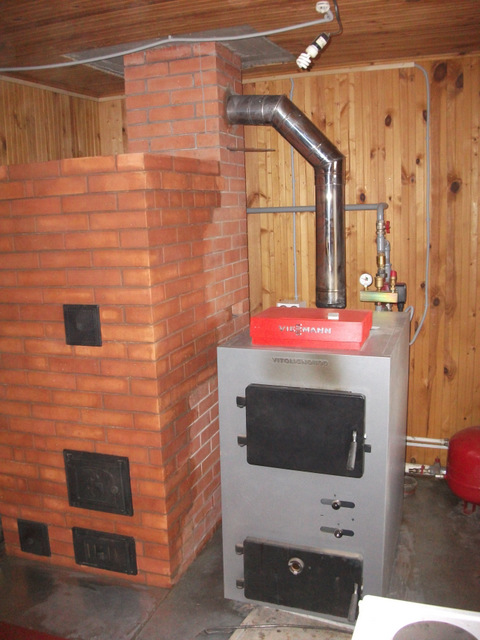

У печи с котлом отопления есть свои плюсы и минусы. Если ставить современные радиаторы отопления, то из-за маленького проходного сечения нужно ставить насос на обратку. Если вырубили электричество , а печь начала "разгонятья", то надо ей затухнуть, а то закипит и потечет где-нибудь. Значит печь стоит и не греет. Нету автономии. Если есть котел отдельно и печь, то печь можно топить автономно, и плюсовая температура в доме всегда будет. Я ремонтировал печи с котлом отопления в топке в виде двух сварных ящиков. По моему мнению от них больше сажы и потеков в трубе. Большой объем носителя в топке понижает температуру. Еще на конденсат влияет кол-во и сечение каналов,чем больше тем хуже. Я делаю печи с котлами в виде скелета из труб. Устанавливаю в топку. Отражательного тепла от футеровки топливника положительно сказывается на температуре носителя и выжигании сажи. Так же ставил регистр и в сбросной канал, по моим наблюдениям, сильно засаживается регистор отопления и верхний ярус печи. Регистор в печи должен стоять в паре с эл-котлом, для поддержания положительной температуры, что-бы не выпадала при пуске печи роса. Хорошо сложенная печь с регистром отопления и при правильном отношении служит долго. Топить сухими дровами нужно любую печь и не будет конденсата.

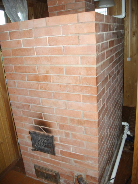

Конечно, затраты на эл. энергию будут большими, если топиться только эл.котлом и жить наездами. Эл.тен в системы отопления нужен в основном в ночном режиме и вовремя продолжительного отсутствия. Лучший вариант мне кажется, что котел (твердотопливный) отдельно, в своем закутке, а печь отдельно.
старая печь типа колпаковая

печь с котлом в монастыре на 120 кв.м обвязана для нерадивых истопников.
