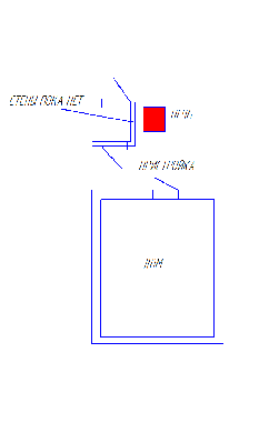

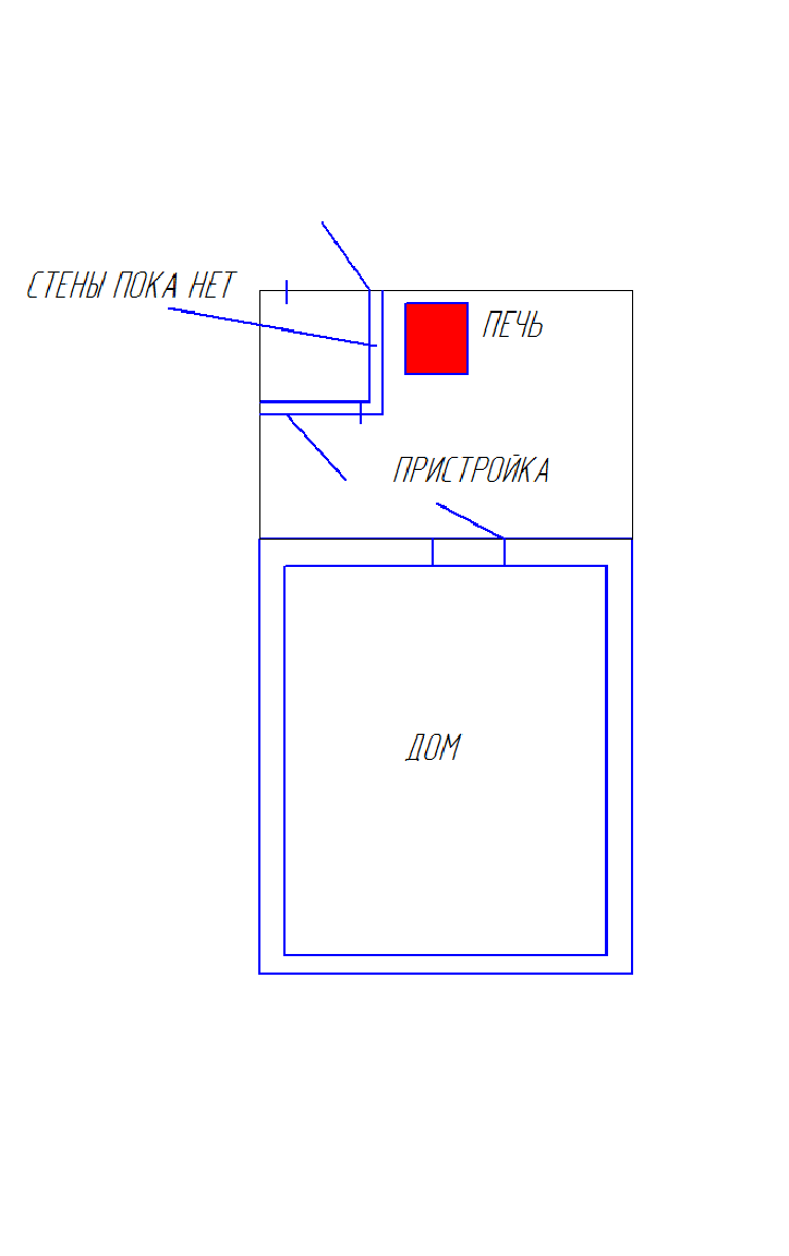

Прошу помощи определиться с выбором печи ОВ.
И так что имеем:
1) Дом бревенчатый 50кв.м + пристройка 6*4
2) Печь будет стоять в пристройке, угловая.
3) Высота потолков 2,4м, залит фундамент 1*1,2м
Печь по задумке должна отапливать пристройку. Но в нее хочу поставить котел, что бы отапливать бревенчатый дом уже водяным отоплением.
Нашел печников, сварили бак по их чертежам. Они выложили постамент от фундамента до уровня пола 3х4,5 кирпича.
И потом после ~5 рядов стало понятно что печники совсем не печники. Нарушено было абсолютно всё, начиная от замурованного колосника, не проложенной глины в стыках и заканчивая металлическами уголками уже в первом канале.
В общем распрощался с ними и разобрал печь до постамента.
У кого есть какие мысли по поводу подходящего проекта? все таки габариты 3х4,5 кирпича не распространеные. В принципе есть возможность доложить еще пол кирпича у постамента. Тогда размер увеличиться до 3,5х4,5 кирпича. Но так как печь стоит в углу, то доступа к двум сторонам не будет. Соответственно все задвижки и прочистные окна должны быть на 2 сторонах.

СообщениеДобавлено: Чт 22 Июнь 2017, 18:09 Ответить с цитатойВернуться к началу
Хуже еще и то что регистр то наоборот больше помешает чем выручит у угловой печи. У угловой и так мало места, а тут еще регистр.

СообщениеДобавлено: Пт 23 Июнь 2017, 08:26 Ответить с цитатойВернуться к началу
Вот примерная схема расположения

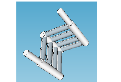

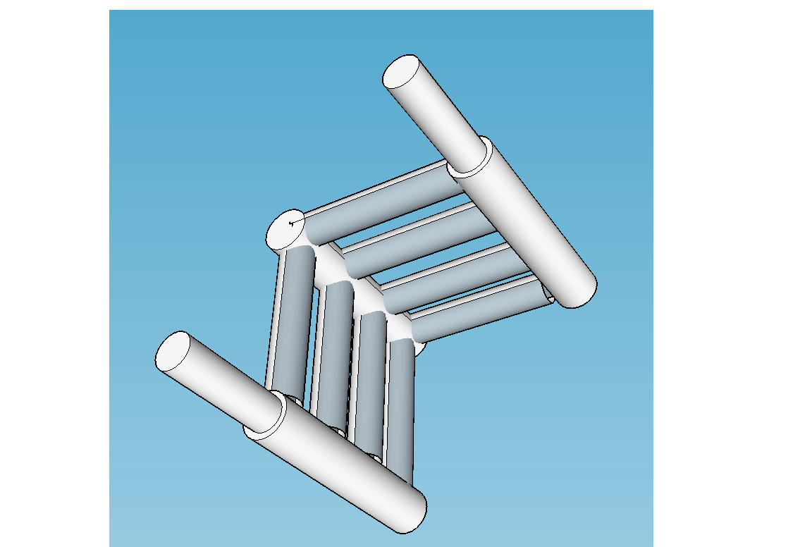

СообщениеДобавлено: Пт 23 Июнь 2017, 12:46 Ответить с цитатойВернуться к началу
zhuk писал(а):
Прошу помощи определиться с выбором печи ОВ... сварили бак по их чертежам...
ОВ - сразу отпадает Sad , а на 3,5х4,5 встанет и будет работать только КПрег Razz
А что фотку бака то засекретили?

СообщениеДобавлено: Пт 23 Июнь 2017, 14:06 Ответить с цитатойВернуться к началу
Фотки бака честно говоря не делал. (Если интересно то на выходных могу сфоткать)
А так, по описанию : Г образная трубная конструкция. 35*35 и длина 47см + длина сгонов.
Соответственно это долно было разместиться в топочной камере
вот накидал в скейтче примерно
