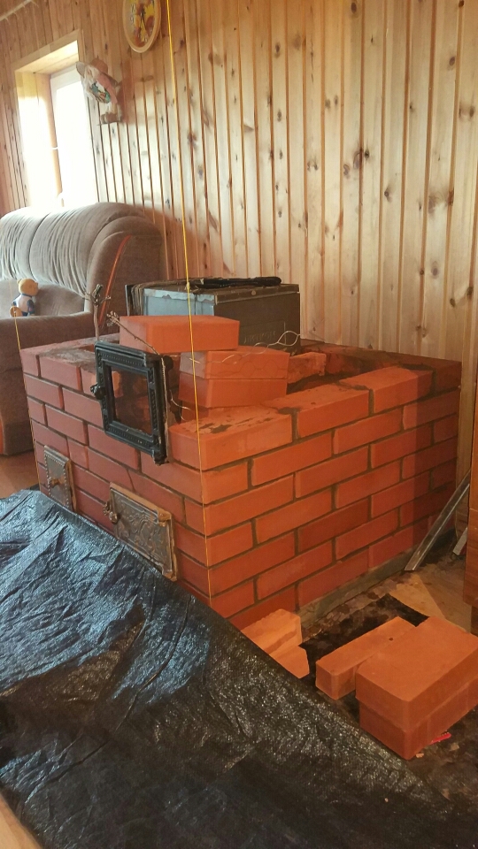

Этот проект в настоящее время самостоятельно реализует человек в своем доме. Происхождение проекта - "открытые" источники.... Автор не известен. Прежде чем продолжать кладку печи по этому проекту мною было рекомендовано выложить проект здесь для публичного обсуждения, чтобы своевременно его скорректировать. Сам исполнитель не имеет возможности обсудить его здесь, поэтому по его просьбе выкладываю проект для вынесения вердикта: Быть или не быть...
Если позволит сам исполнитель, будет выложено несколько фото как идет процесс реализации.

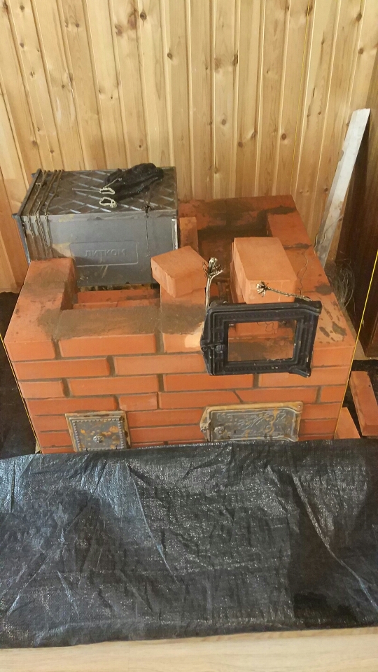

Исполнитель проекта позволил разместить фото процесса реализации.

А если из этой конструкции убрать, духовку, расширить топку и отфутеровать ее? Смущает как-то узел: топка - первый колпак. Колпак , к.м.к. получается как продолжение топки... Это нормально?
Сообщения: 6064
СообщениеДобавлено: Чт 29 Июнь 2017, 19:07 Ответить с цитатойВернуться к началу
Духовка - как опция ускоренного прогрева воздуха...
Для готовки - только пока горят дрова...
Футерованная топка служит намного дольше.
Везде 1-й колпак - продолжение топки.

У меня вызывает большое опасение такое размещение печи вплотную к сгораемой конструкции. При нефутерованной топке, думаю, на её стенках должны появится трещины. И что будет потом? Даже для себя так делать я бы не стал.
Дмитрий Галанин
Сообщения: 1381
СообщениеДобавлено: Ср 12 Июль 2017, 05:08 Ответить с цитатойВернуться к началу
Если всё будет оставлено именно так, как есть, думаю, заказчику следует вызвать пожарных ещё до первой протопки.
Дмитрий Галанин
Redston. Brand new stoves.
www.Redston.ru
Сообщения: 6064
СообщениеДобавлено: Ср 12 Июль 2017, 08:44 Ответить с цитатойВернуться к началу
Объект ПОЖАРООПАСНЫЙ!!!
Сооружение печи останавливать, печь ВСЮ разбирать до 1-го ряда!!!

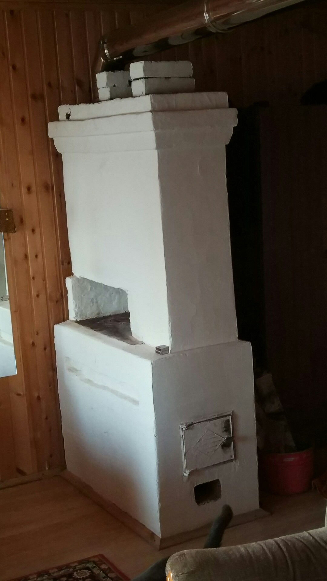

СообщениеДобавлено: Ср 26 Июль 2017, 00:24 Ответить с цитатойВернуться к началу
Почему так решили? Расстояние от стены до печи 250мм.
Минимальное расстояние по пожароопасности от печи до деревянных конструкций должно быть 250мм, или я ошибаюсь, поправьте меня пожалуйста.

Расстояние от стены до печи 250мм. Печь топлю сейчас стена особо не нагревается. Кирпич нагревается сзади но рука терпит. Чего то напугали меня так!!! До этого печь стояла старая еще ближе к стене, 20см.

СообщениеДобавлено: Ср 26 Июль 2017, 09:33 Ответить с цитатойВернуться к началу
И всё же, деревянную стенку за печкой, а так же и пол(если он тоже деревянный) лучше защитить негорючим материалом.
Ружьё на стене тоже висит и не стреляет до определённого времени. Есть противопожарные требования -их надо неуклонно соблюдать. А не делать на авось. Может и за 20 лет ничего не случится -а на 21- ый год дом сгорит.
