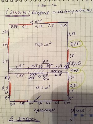

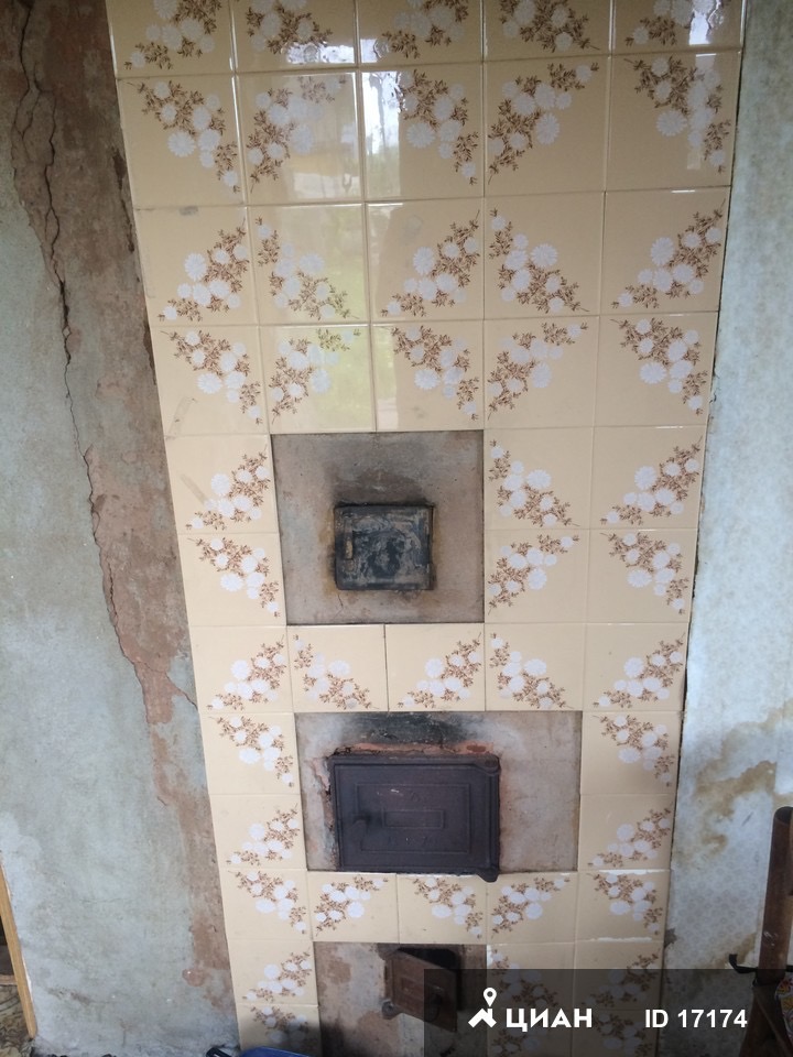

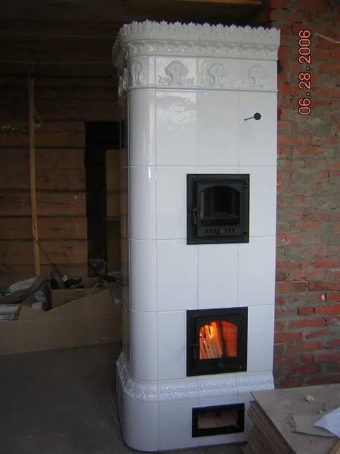

Добрый день, имеется печь, подлежащая сносу, работает исправно, но ей 30 лет, и грядёт ремонт всего дома. Дом в Снт, кирпичный, лицевая часть печи выходит в будущую кухню-гостинную, обратная в спальню, находится в стене. План прилагаю.Нужна замена, из пожеланий - печь современного дизайна, кирпичная + оштукатуренная и белого цвета. Или как на фото, отделанная белой плиткой, но как я понимаю это дорого. Хотелось бы найти исполнителя, и услышать сроки и бюджет. Спасибо!

Последня фото это вообще из изразцов сделана. Это точно дорого стоит, чем плиткой облицевать.

В данном случае, не суть, просто фото белой печи. Можно и без изразцов

Площадь какая нужно для обогрева печью?

Первый этаж: куда лицом выходит 18 кВ, , обратная сторона 30 кВ.

Вам печь что на картинке не подходит. Вам нужно на 40м2 печь и ее размер 1300 х 890х 2200мм. Это ширина длинна и высота печи. На такую печь 800 штук и плюс труба.

боюсь две печи придется делать. Вы забыли указать что верхннее бОльшее помещение будет с перегородками . Sad
Сообщения: 6062
СообщениеДобавлено: Сб 29 Июль 2017, 09:42 Ответить с цитатойВернуться к началу
А План 2-го этажа?...
