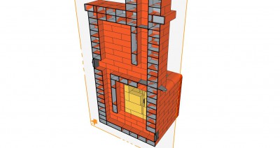

СообщениеДобавлено: Пт 28 Июль 2017, 19:59 Ответить с цитатойВернуться к началу
Есть и другие схемы.

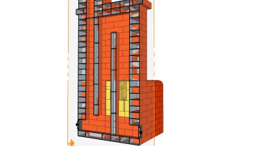

Вогнистый Владимир
Регион: Мариуполь, Украина
СообщениеДобавлено: Сб 29 Июль 2017, 05:28 Ответить с цитатойВернуться к началу
Жирновские рассечки?
Причем здесь -рассечки. Обязательное наличие - ЗЛХ.
Печь - это душа дома!!!

Вогнистый Владимир
СообщениеДобавлено: Сб 29 Июль 2017, 14:54 Ответить с цитатойВернуться к началу
Размеры щитка не указаны ((
Интересует мощность топки для данной конструкции при указанных автором размерах щитка.
Евгений Викторович - название темы - Конструктив дымовых каналов. А конструктив - бывает разный. И размеры -и функционал и количество топлива и режимы.

Вогнистый Владимир
СообщениеДобавлено: Сб 29 Июль 2017, 17:39 Ответить с цитатойВернуться к началу

Вогнистый Владимир
СообщениеДобавлено: Сб 29 Июль 2017, 19:03 Ответить с цитатойВернуться к началу
Есть и другие схемы...
Владимир, что это было? Sad
Просто -схемы. В.В. Селиван -начал изучать устройство печей времен царя- так сказать батюшки. В печах с духовкой - ЗЛХ шла через духовку. Поэтому и ставилось 2 задвижки. А каналка без - духовки , была с одной задвижкой. При наличий каналов по 35 см. -должна быть и ЗЛХ. Тоже схема.
