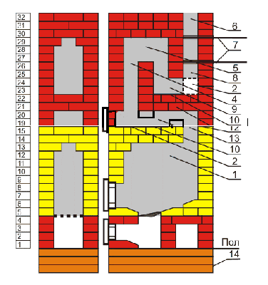

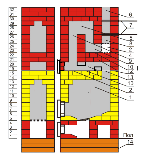

Здравствуйте, уважаемые мастера печных дел ! Так вышло, что пришлось самому перекладывать печь . Убрали старую и встал вопрос о конструкции новой печи. Печь будет отапливать две небольшие комнаты в деревенском доме. Мне изо всех печей больше всего понравилась печь Стержнёва ПТОУ-2500. Я уже начал её делать, но , по неопытности не учёл её высоту. Вот и вопрос. Как можно уменьшить высоту ? Какие ряды можно убрать без особого вреда для всей конструкции ? У меня вот такой есть вариант как на картинке. Но топку я уже перекрыл, и сверху до потолка входит не более 10 рядов ! Можно ли горизонтальный канал из топки сделать в один кирпич ?
.png
 Размер файла:  34.07 КБ
 Просмотров:  569 раз(а)
.png
Начальный проект
 Размер файла:  108.65 КБ
 Просмотров:  590 раз(а)

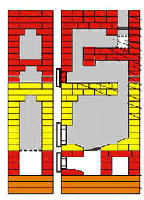

СообщениеДобавлено: Пт 11 Август 2017, 11:33 Ответить с цитатойВернуться к началу
Можно так.
 Размер файла:  24.2 КБ
 Просмотров:  585 раз(а)

Спасибо огромное за советы ! То есть первый колпак после топки нужно обязательно оставить ?! Но над топкой всё равно получается 12 рядов. Если печка будет под самый потолок ничего ?

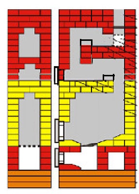

А вот так не лучше будет ?
 Размер файла:  46.18 КБ
 Просмотров:  598 раз(а)

СообщениеДобавлено: Пт 11 Август 2017, 13:38 Ответить с цитатойВернуться к началу
senin писал(а):
vladimir-krestyanin писал(а):
См выше что нужно сделать,
И просто сделай.
Ну уже раз начал, то сделаю ! Только что... ?! Smile
5.18. Расстояние между верхом перекрытия печи, выполненного из трех рядов кирпича, и потолком из
горючих материалов, защищенным штукатуркой по стальной сетке или стальным листом по асбестовому
картону толщиной 10 мм, следует принимать равным 250 мм для печей с периодической топкой и 700 мм для
печей длительного горения, а при незащищенном потолке - соответственно 350 и 1000 мм. Для печей,
имеющих перекрытие из двух рядов кирпича, указанные расстояния следует увеличивать в 1,5 раза.
Расстояние между верхом металлической печи с теплоизолированным перекрытием и защищенным
потолком следует принимать равным 800 мм, а для печи с нетеплоизолированным перекрытием и
незащищенным потолком - 1200 мм.
Будем думать

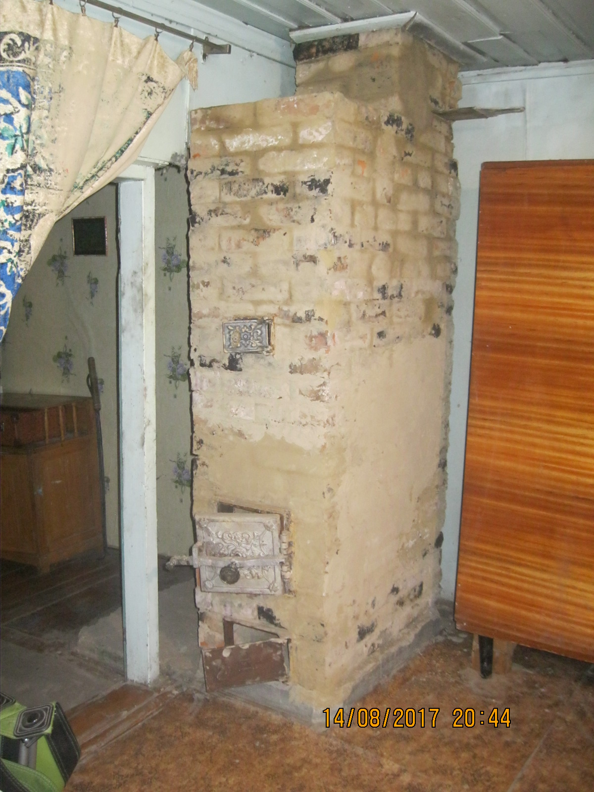

Печку собрал по схеме, которую предложил Шура. Огромное ему спасибо ! До потолка ещё осталось 30 см. Сейчас выкладываю дымоход.

СообщениеДобавлено: Пн 14 Август 2017, 20:04 Ответить с цитатойВернуться к началу
Сегодня вечером выводил трубу из кирпича под крышей. Завтра наверное закончу уже. Вот сфотографировал.
