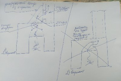

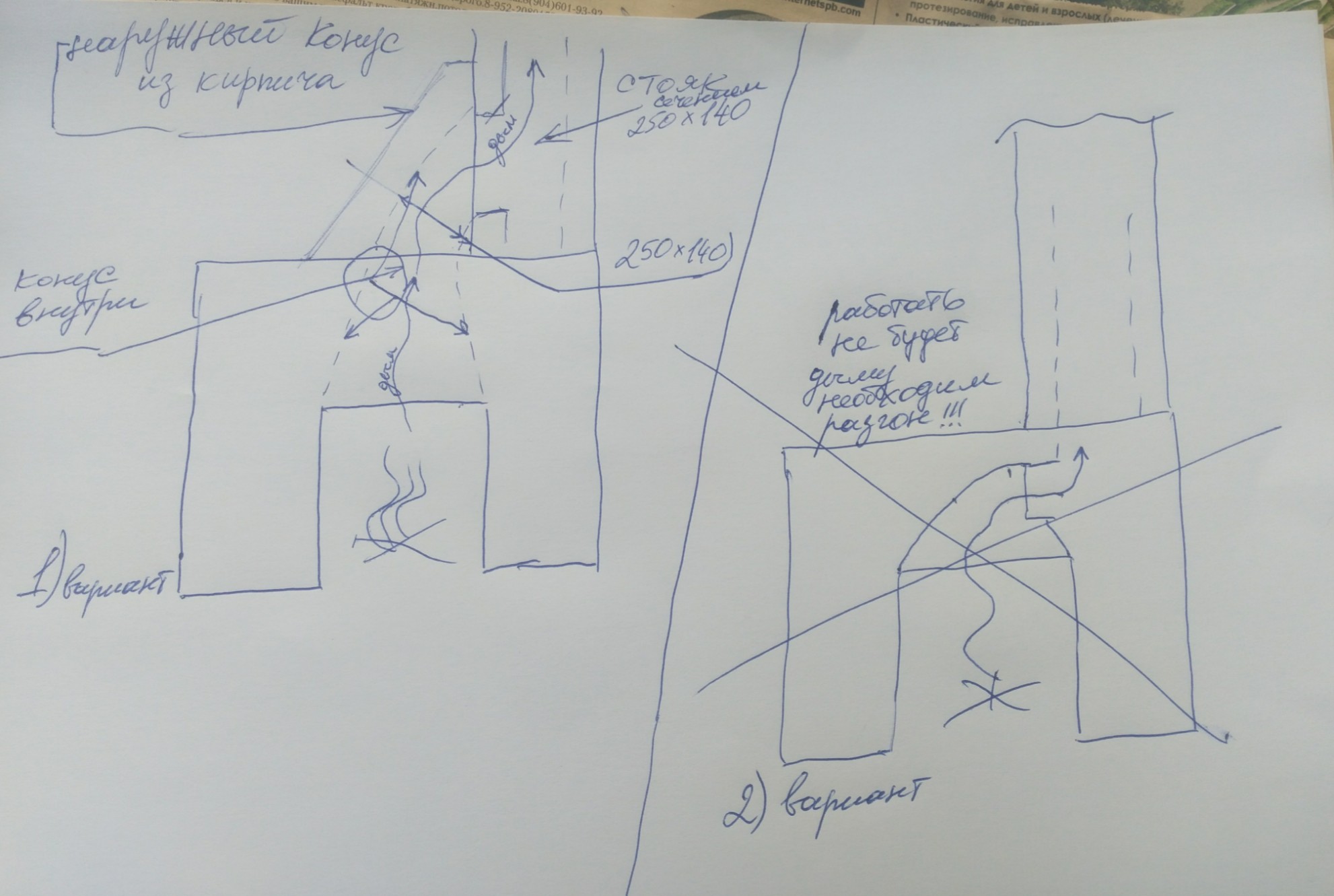

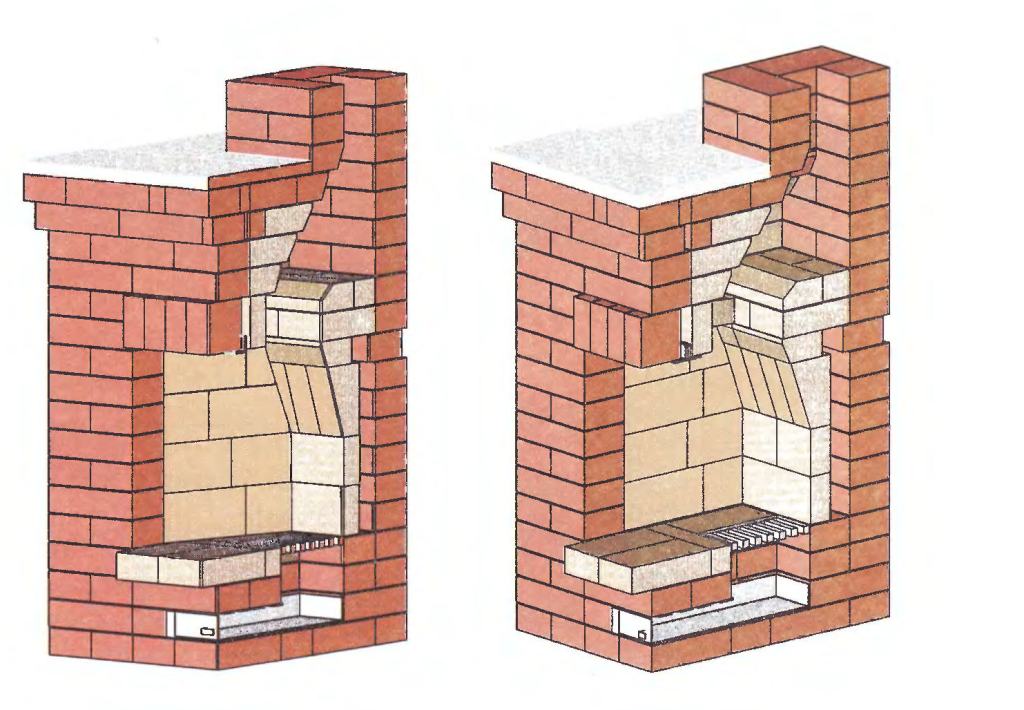

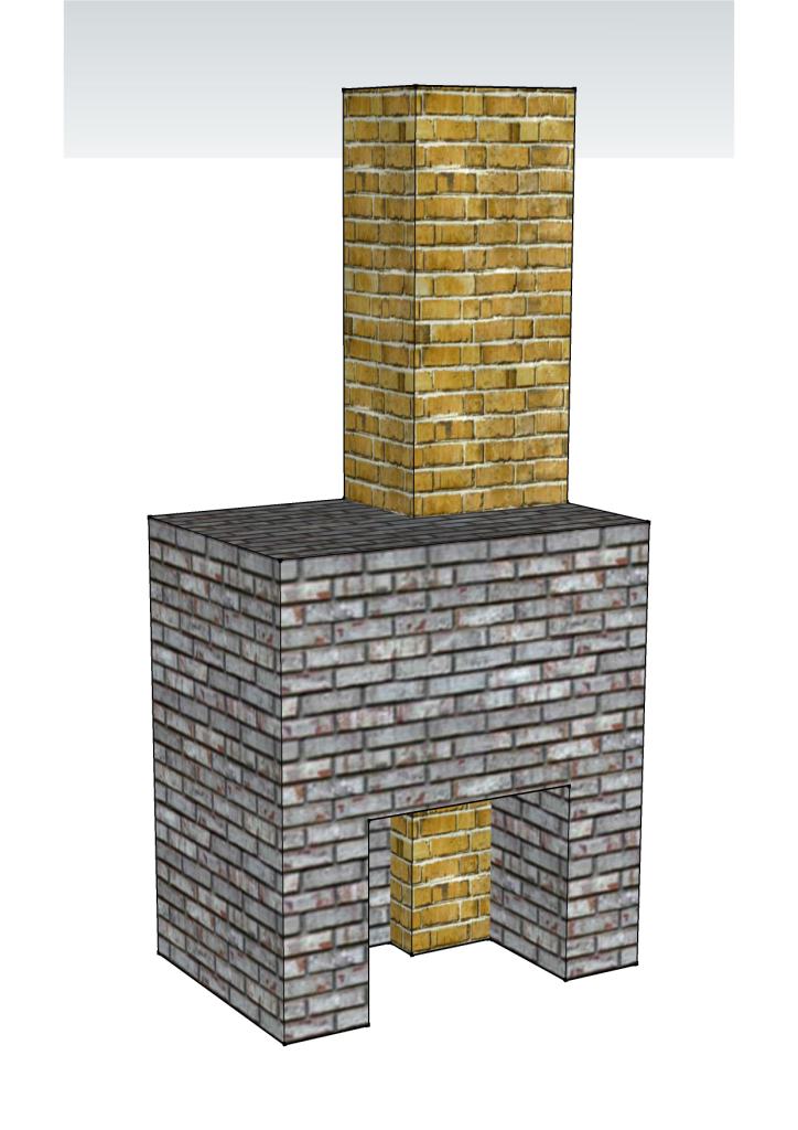

В процессе, на стадии "Предпроектные проработки", было принято решение ограничиться строительством камина с топкой шириной 510 мм или 630 мм. В виду наличия большого количества старого шамотного кирпича (марка ПВ), который остался от разборки старой печи, принято решение, что камин будет выполнен полностью из шамотного кирпича без перевязки топки с корпусом.
Возникли следующие вопросы:
1. Для рационального использования пространства комнаты предполагается возводить камин с угловым расположением трубы. Возможно ли такое исполнение, как показано на рисунке?
2. В книге Афанасьева говорится о том, что в малых каминах разворот стенки топливника малоэффективен и возможно делать стенки прямыми. Так ли это?
3. Заказчик (то-есть я) отвергает использование металлического уголка в конструкции перемычки (см. рис). Возможно ли устройство клинчатой перемычки (со скрытым дублированием в топливнике) при таких толщинах стен топливника и корпуса?

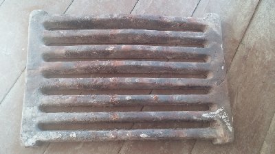

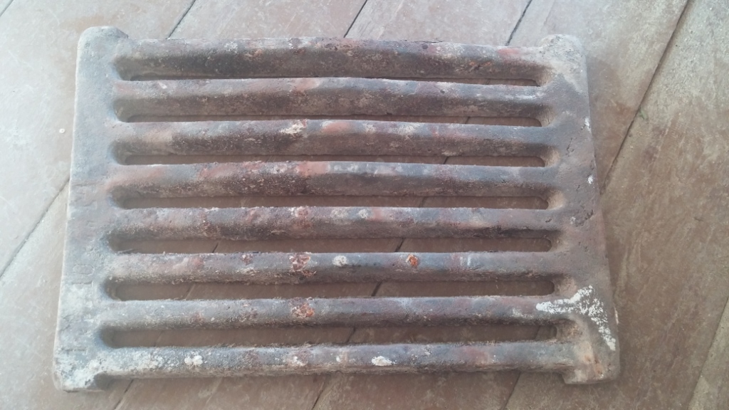

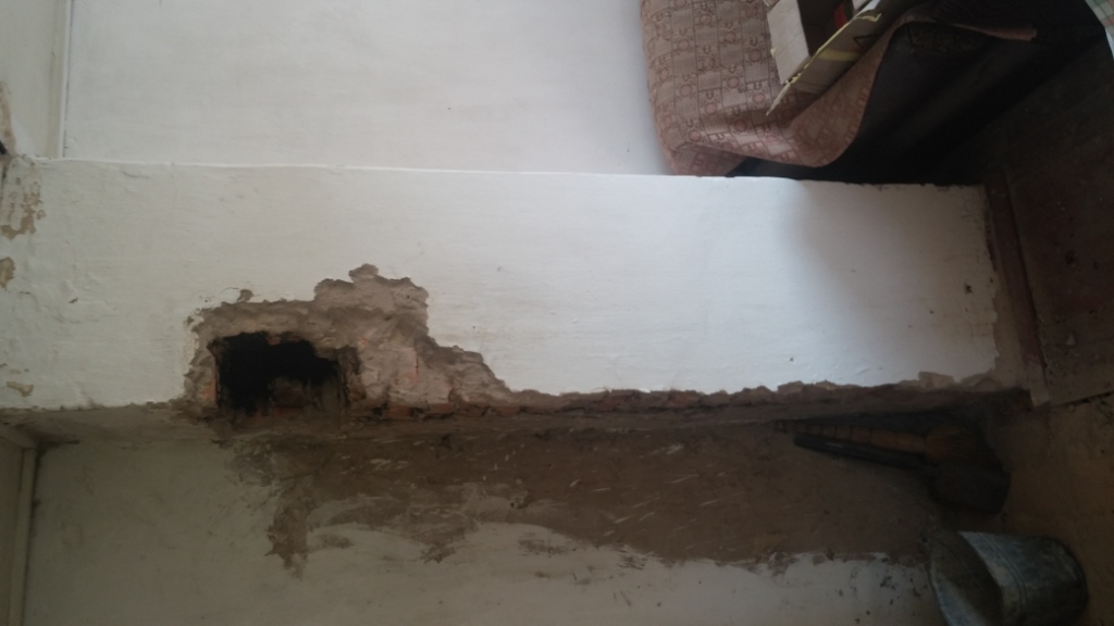

Для более полного понимания картины экспертами, прилагаю фото существующей трубы и колосниковой решетки (300х200 мм)
Колосниковая решетка

Коренная труба
Если я Вас правильно понял:
Абсолютно возможно всё.
Только у коренной трубы сохраните три точки опоры.
Конус внутри, необходимо плавно вывести в сечение 250х140 как сечение трубы: пятирик.
При таких мощных столбиков как показано на Вашем эскизе, можно легко сделать арку.
Конус над аркой в идеале, сужается в сечение 250х140 примерно на 5,6 ряду... этот нюанс зависит от высоты трубы.
В некоторых случаях от сечения дымохода.
У меня были случаи, врезки камина в четверик, с размерами топки камина: шириной 650, глубиной 500, высота до арки по центру 7 рядов..т.е. 500 мм.
При высоте стояка 8 метров.
У Вас пятирик, хорошее сечение для камина,
100% всё получится..
Дерзайте.. Exclamation

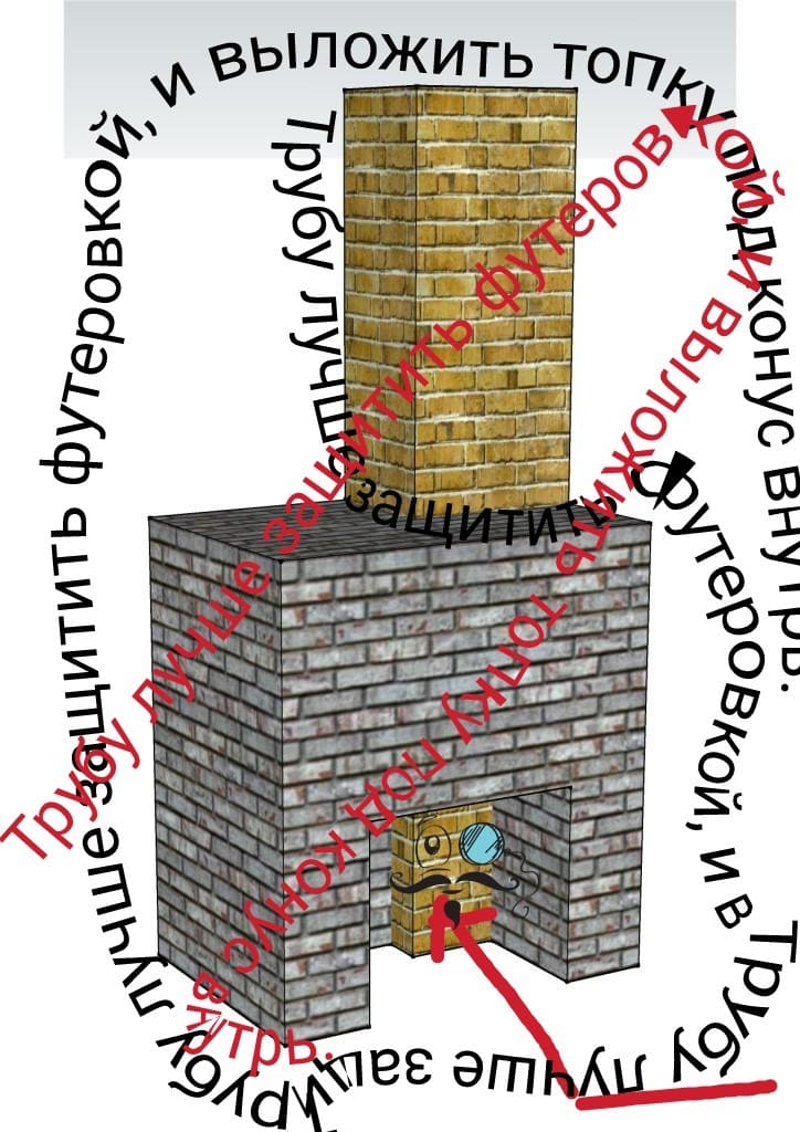

СообщениеДобавлено: Пт 25 Август 2017, 17:44 Ответить с цитатойВернуться к началу
Maxim4ik писал(а):
Добрый день, уважаемые форумчане.
Имею желание сложить небольшой камин в дачном домике.
Имеем:
-коренная труба 2х1.5 кирпича (510х380 мм) с размерами канала 250х140 мм;
-помещение 3.5х4.5=15,75м.кв. высотой 2,4 м., с деревянными (дышащими) еще советскими окнами, деревянным полом с вентилируемым подпольем.
Огромная просьба, помогите подобрать проект. Может у кого имеется в скетчапе или альбомы (книги) порекомендовать можете, чтоб были порядовки.
Трубу, которая видна в топке на Вашем эскизе, лучше защитить от перегрева. Топку можно выложить под конус внутрь, если не получится просто квадрат, это не принципиально, излучения в помещение всё равно хватит. Камин согревает пока горит.
Порядовка формируется в процессе кладки, могу показать принцип конструкции, чтобы камин хорошо работал, смотрим второй эскиз первый вариант:
P.S.
Не забудьте поставить задвижку в стояке, примерно 35,40 см от потолка. Тогда тепло будет сохраняться и в стояке.
