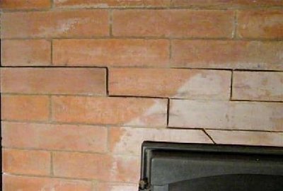

По первому ряду, всё что до поддувала мы называем подом, скажем так: первые два ряда иногда три, может быть и выше...
Вы шамотное ядро прямо от фундамента складываете ? И он у вас независим от периметра даже на самом верху, ведь так..
Евгений..
Но я считаю это не правильно,
Принцип кирпичной кладки на провисание, или ещё каких то фатальных вещей - один. Внезависимости от того, кирпичная или печная кладка.
Посмотри пожалуйста фото, это ведь не перетоп согласись.
Понятно что это провисание кладки...и причина этому в том числе может быть из за отсутствия тычка в первых рядах.
Я повторюсь, зачем рисковать, когда можно сделать кладку так как должно быть...
Согласен с тобой, это единичный может быть случай, и всё таки: "она вертится"..)))
Складываю всегда тычок в поде.
_________________ Дым не обманешь.

Добавлено:

Пт 25 Август 2017, 23:46
| Богдан писал(а): |
Интересно было бы посмотреть на эту трещину со всех сторон.
Как она могла образоваться "из-за отсутствия тычков"?

Сб 26 Август 2017, 04:31
| Богдан писал(а): |
Не перетоп - а не равноменрный разогрев массива печи. По цвету кирпича вокруг топочной дверки это видно.

Сб 26 Август 2017, 08:02
| Евгений Колчин писал(а): |
Покажите примеры кладки с тычками. |
Евгений !

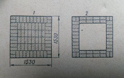

Вот порядовка первого ряда, фото из книги профтехобразование 1980-х.
Не в коем случае не навязываю этот метод с тычком первых рядов, но мне представляется: Так должно быть, так, правильно...и в некоторых случаях может спасти от провисания внешнего контура, (да, это кому то покажется заморочно, бесполезно, не так красиво..)
Уж простите:

Сб 26 Август 2017, 08:18
| Селиван Виктор писал(а): |
| Богдан писал(а): |
Не перетоп - а не равноменрный разогрев массива печи. По цвету кирпича вокруг топочной дверки это видно. |
Виктор !
Подобная трещина вообще может быть не связана с обогревом печи.
А вокруг топочной двери, вполне может быть банальный высохший след после открытой дверцы во время топки.
Нет, это не вариант.

Сб 26 Август 2017, 08:31
| Юрий Хошев писал(а): |
| Богдан писал(а): |
Как она могла образоваться "из-за отсутствия тычков"? |
К сожалению, фото одно, сам бы хотел понять причину.
Можно выдвинуть массу гипотез по данному фото.
Одна из причин, скажем так - гипотез, может быть просадка, разрушение фундамента по периметру.
Ещё есть версия, печь прижали к основным стенам дома, дом, фундамент дома тоже "дышат", соответственно дом стал разрушать печь.
Причина таким трещинам не только просадка фундамента печи.
Кладка тычком первого ряда печи, ограждает печника от лишних разговоров в случае чего.
Плюс тычка в первых рядах ещё и в том, что, нагрузка на фундамент печной конструкции более равномерна, тем более таких мастадонтов в десятки тонн, как у мастера: Замашка..

| Богдан писал(а): |
Не в коем случае не навязываю этот метод с тычком первых рядов |
Это личное мнение автора книги и ваше - не более того.
Вы его не навязываете уже сейчас, а ранее утверждали, что это правило (!)
Хотелось бы увидеть подтверждение сказанного

Сб 26 Август 2017, 10:02
| Богдан писал(а): |
| Цитата: |
| делаю всегда первые ряды прокладываю тычком. |
Евгений !
Просто я вижу Вы противник тычка для первого ряда, поэтому не вижу смысла снова говорить Вам об элементарных правилах кирпичной кладки и принципах их работы.
Поэтому и говорю: не навязываю, я ж никто, и звать меня никак))) одно только мнение.
