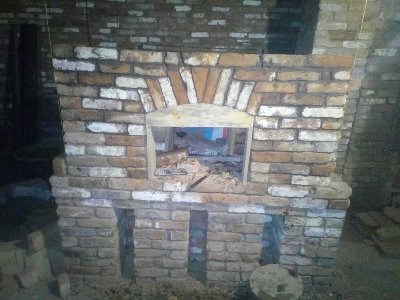

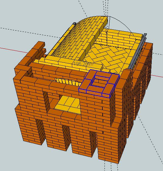

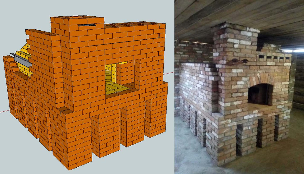

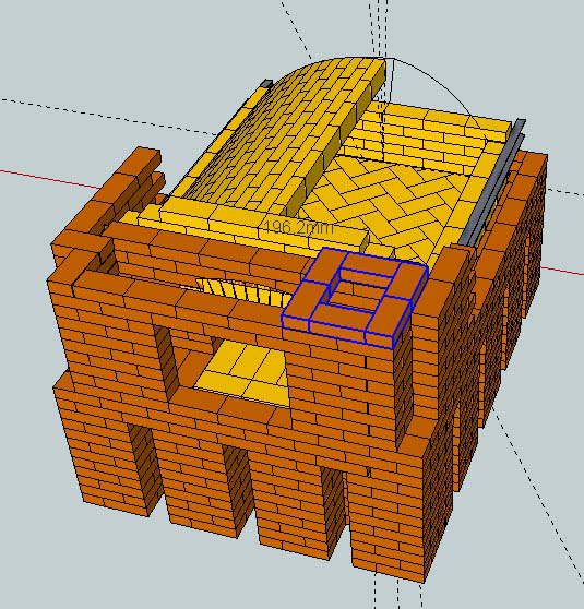

Здравия коллеги. Где-то месяц назад от товарищей Германа Стерлигова из Белореченска Краснодарского края поступила заявка на кладку русской печи, которая должна ежедневно выпекать хлеб и ничего более - то есть для пекарни. Размер пода должен быть таким, чтобы вмещать 20 форм на 60 булок. Как образец была показана армянская хлебопекарная печь, которая исправно работала около 60 лет под Горячим Ключом. Свод у этой печи был пологий из керамического кирпича, сложенного тычком, а не ребром. Печь была двухэтажной - два пода по 100 булок вместимостью. Высота свода в верхней точке составляла 52см и хозяин уверял что нельзя ни сантиметром выше ни ниже. Отопительная функция этой печи не предусматривалась, т.к. Краснодарский край, печь будет не единственная - жары хоть отбавляй.

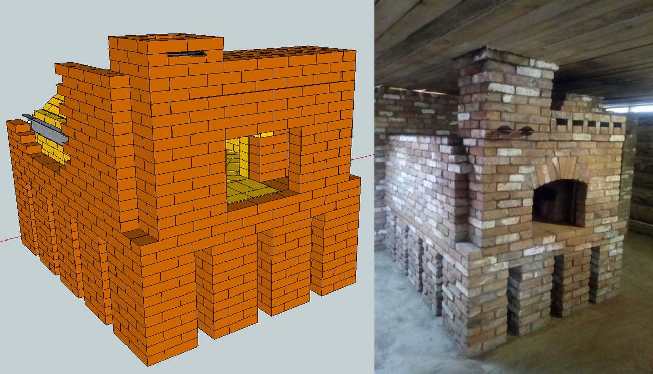

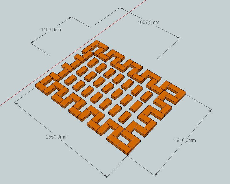

Таким образом я приступил к рисованию проекта и для ускорения этого процесса, для более точного подсчета необходимого количества кирпича я попросил помощи у Владимира Солина и мы начали создавать модель.

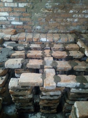

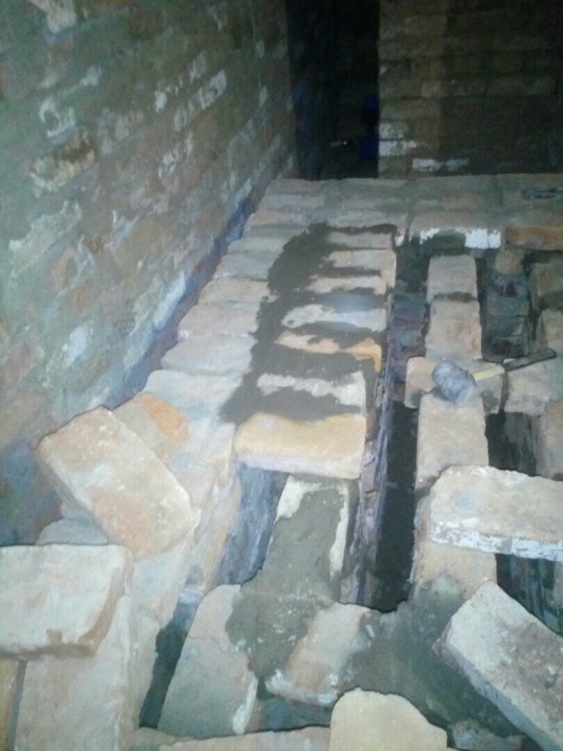

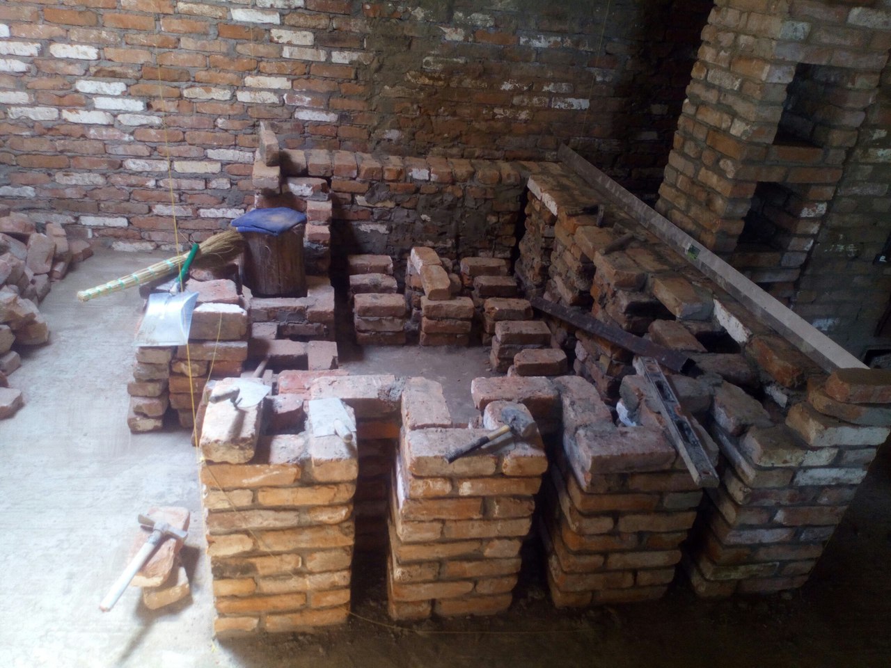

Решили не засыпать основание (как советовал хозяин той хлебопечи) щебнем, битым стеклом, песком и т.п., а выбрали вариант на шанцах или колоннах из кирпича. Посчитали что кирпичи пода будут лучше лежать на надежном основании, чем на куче мусора и битого стекла.

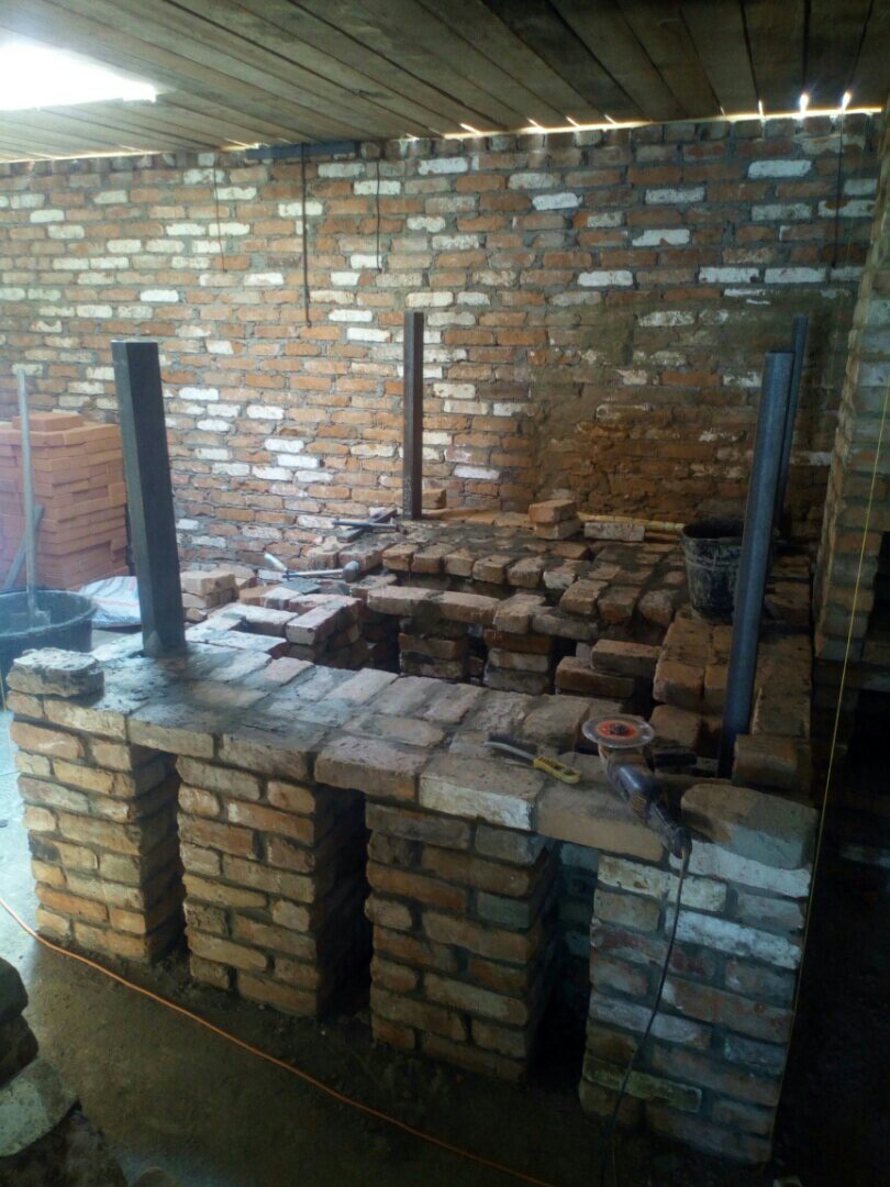

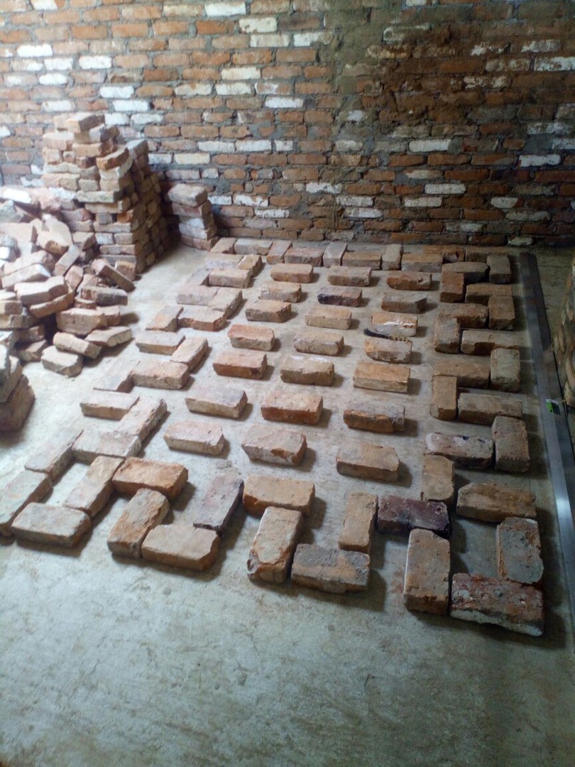

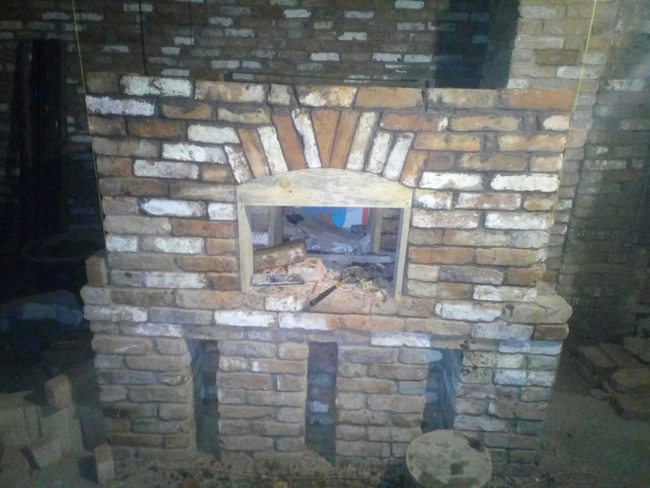

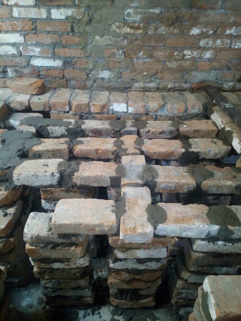

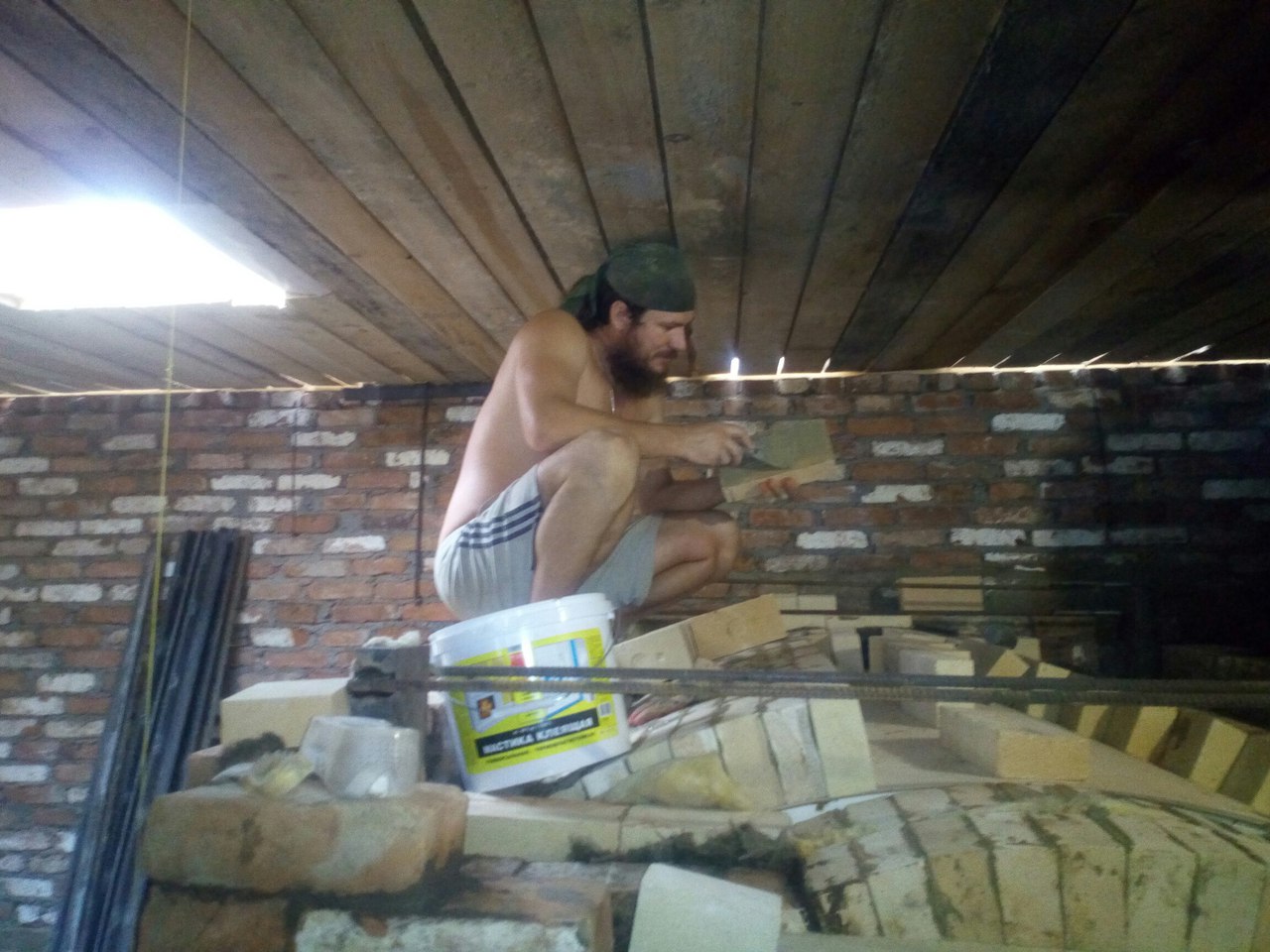

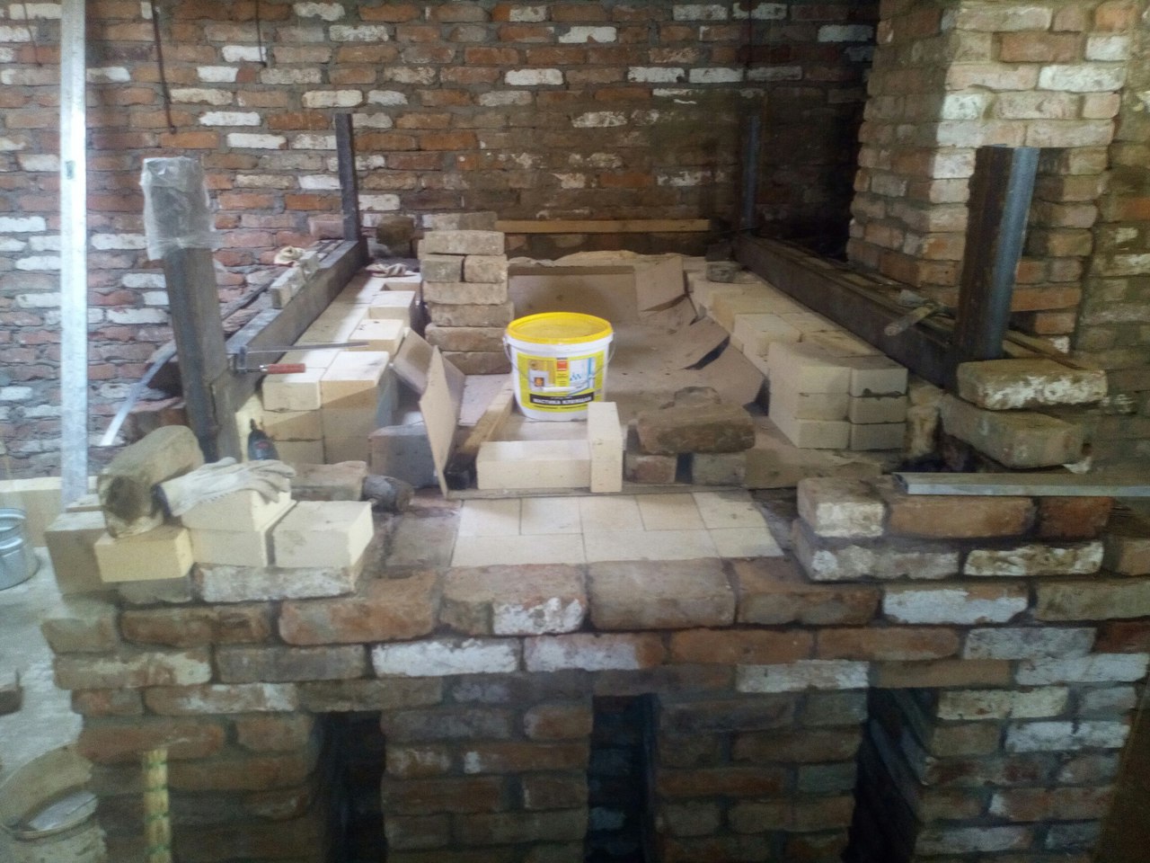

С кирпичом "повезло" особенно - он был добыт с развалов фермы советских времен - старый, б/у, кривой, косой, перепады по длине, толщине и ширине бывали до 2см и энтузиазма сначала этот кирпич не вызвал особого. К тому же часть кирпича была в цементном растворе, часть в глиняном, т.к. до меня была попытка сложить русскую печь, но она провалилась и печь была разобрана.
Для чистки кирпича, просеивания песка и глины мне были выделены помощники (спасибо Егору, Артему и Вячеславу). По ходу работы я привык к этому кирпичу, за три ряда до пода клал кирпичи на цементный раствор, потом перешел на глиняный.

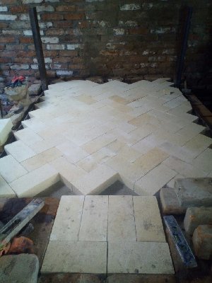

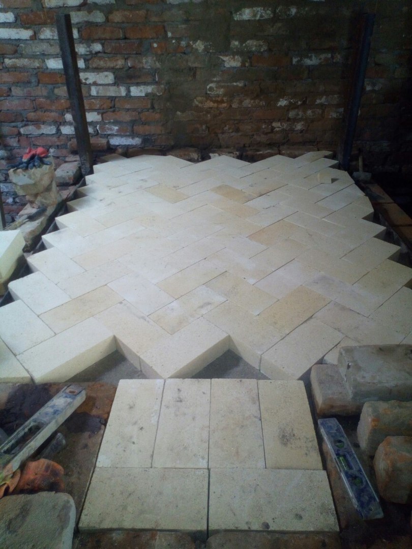

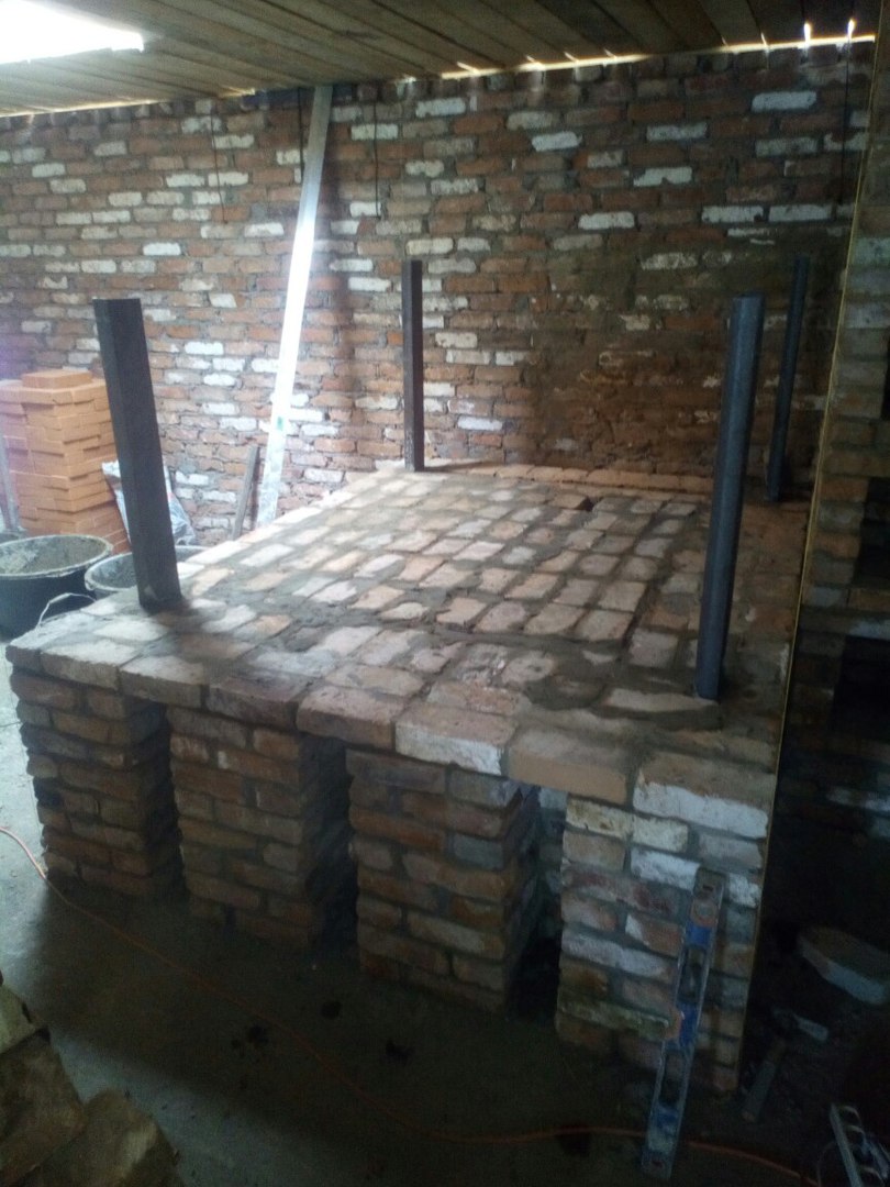

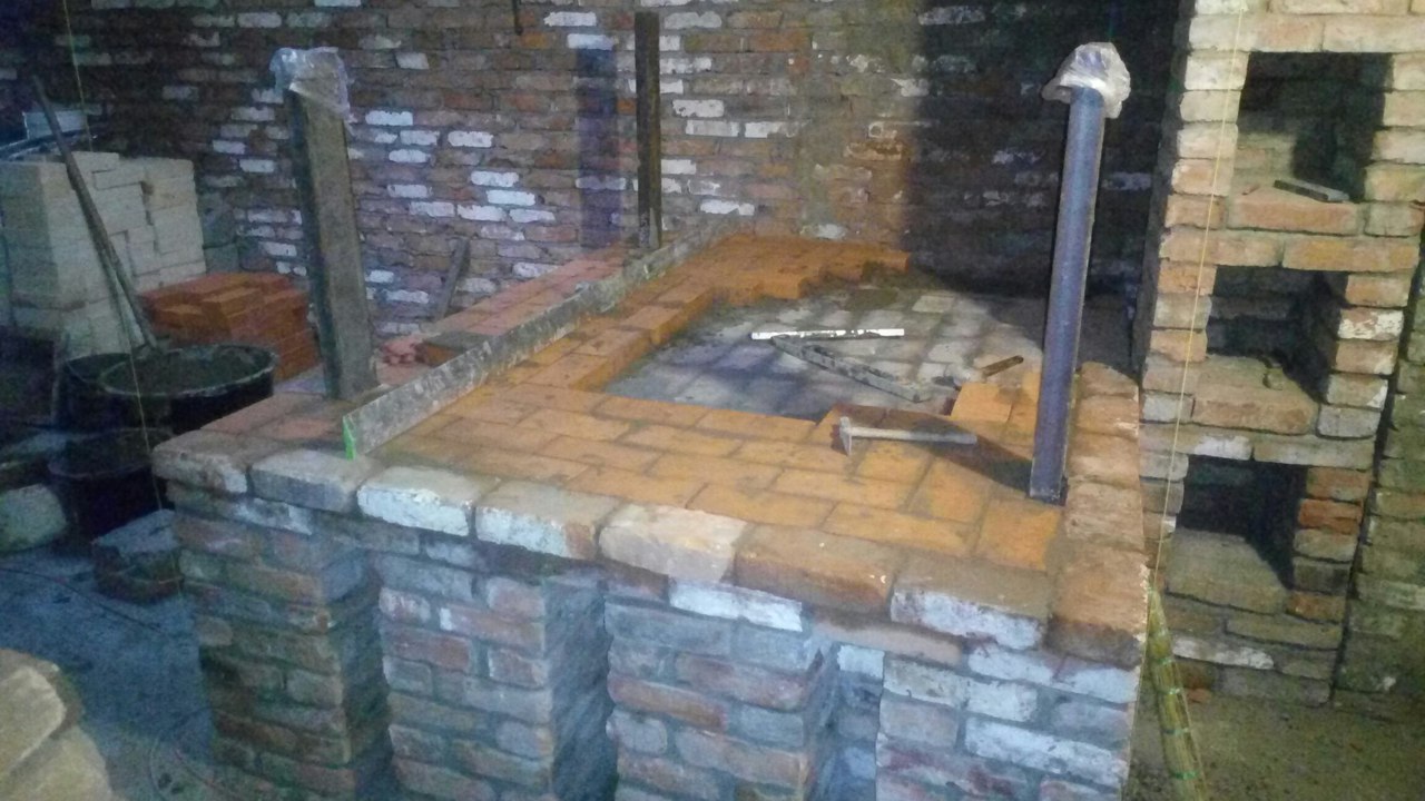

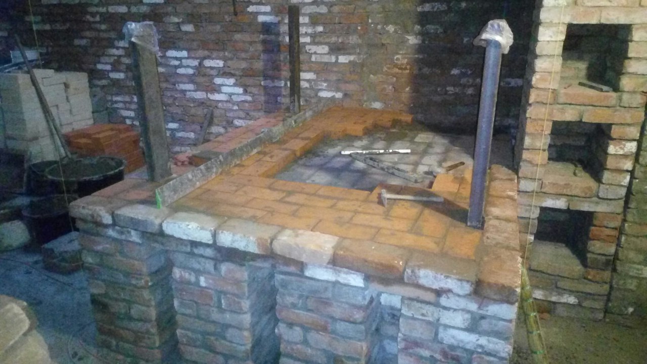

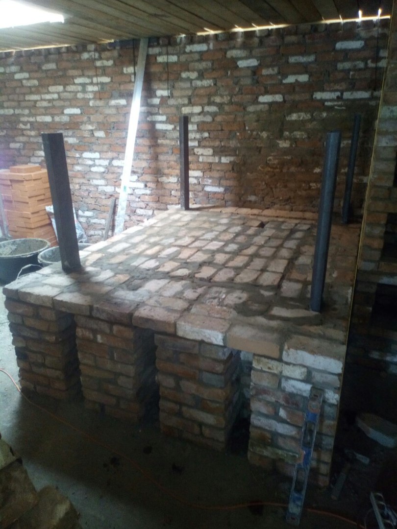

Металла под подом нет. Пару рядов под подом сделал из этого же кирпича, а за ряд до пода - положил более ровного Бжедуховского кирпича, сверху присыпал около 1см песка, разровнял его правилом и выстелил поверх него шамотом по типу брусчатки или тротуарной плитки, чтобы при перемещении форм для хлеба они не задевали поперечные линии кирпича.

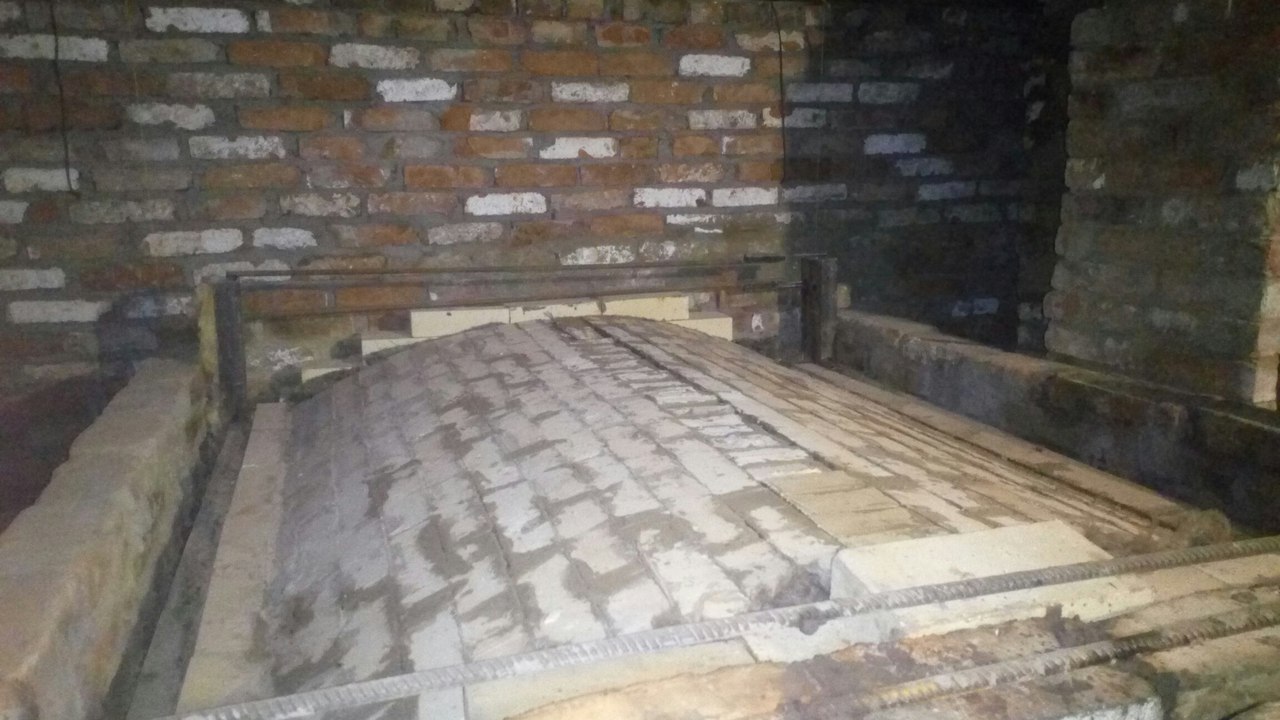

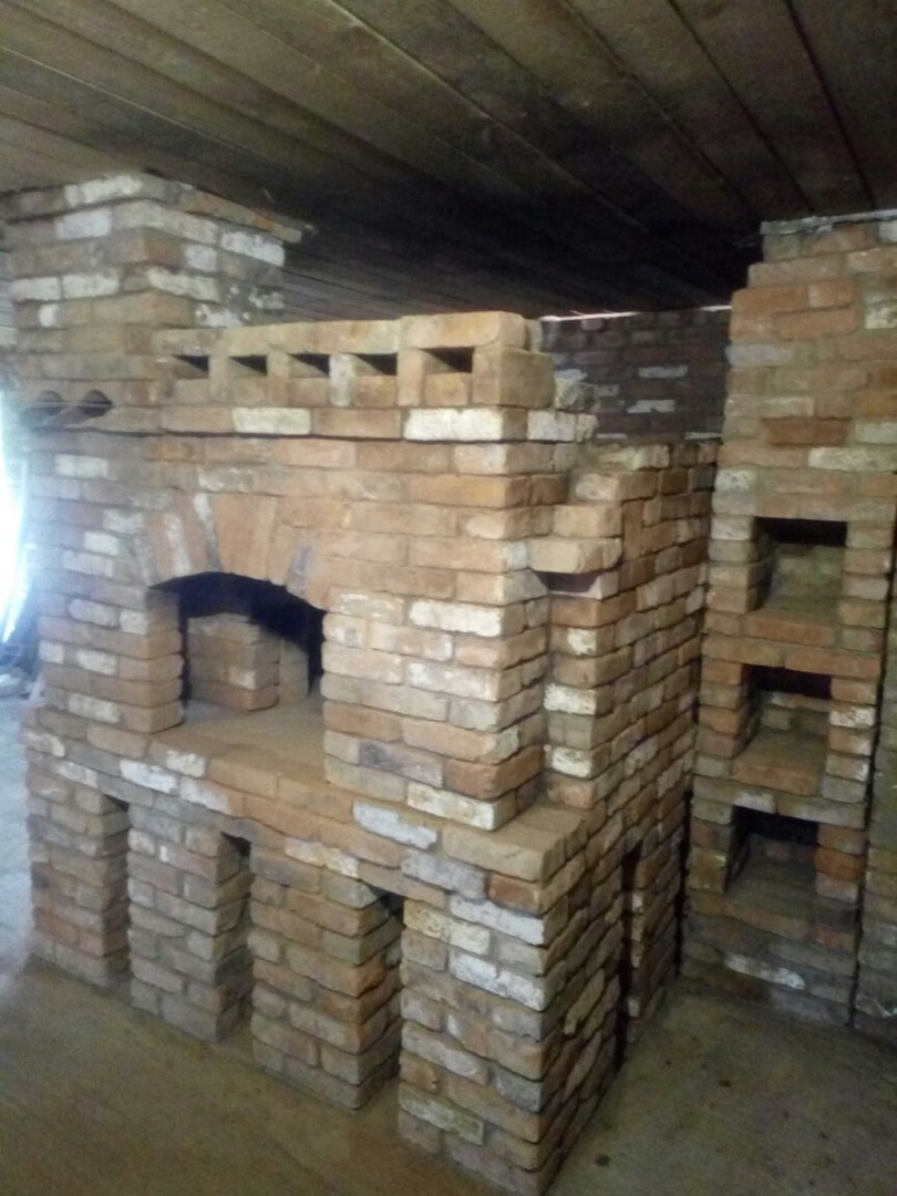

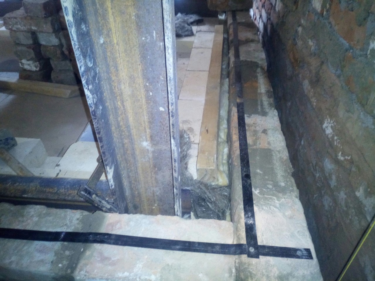

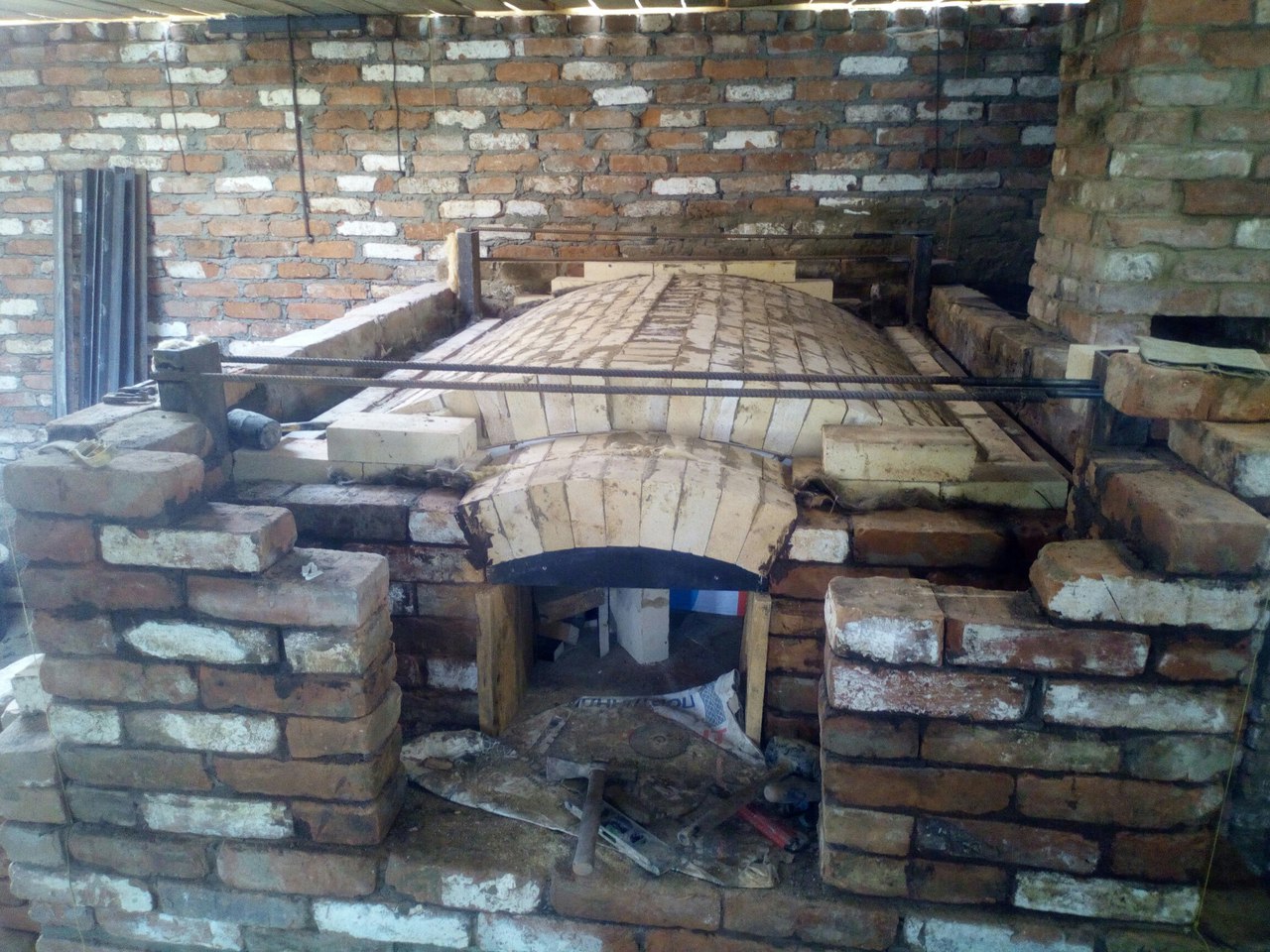

Рама вокруг печи была просто необходима, так как при пологом своде больше наргузки будет на боковые стены, нежели на под как в традиционной русской печи. Швеллер мне советовали 200мм, но решил что 12-го хватит

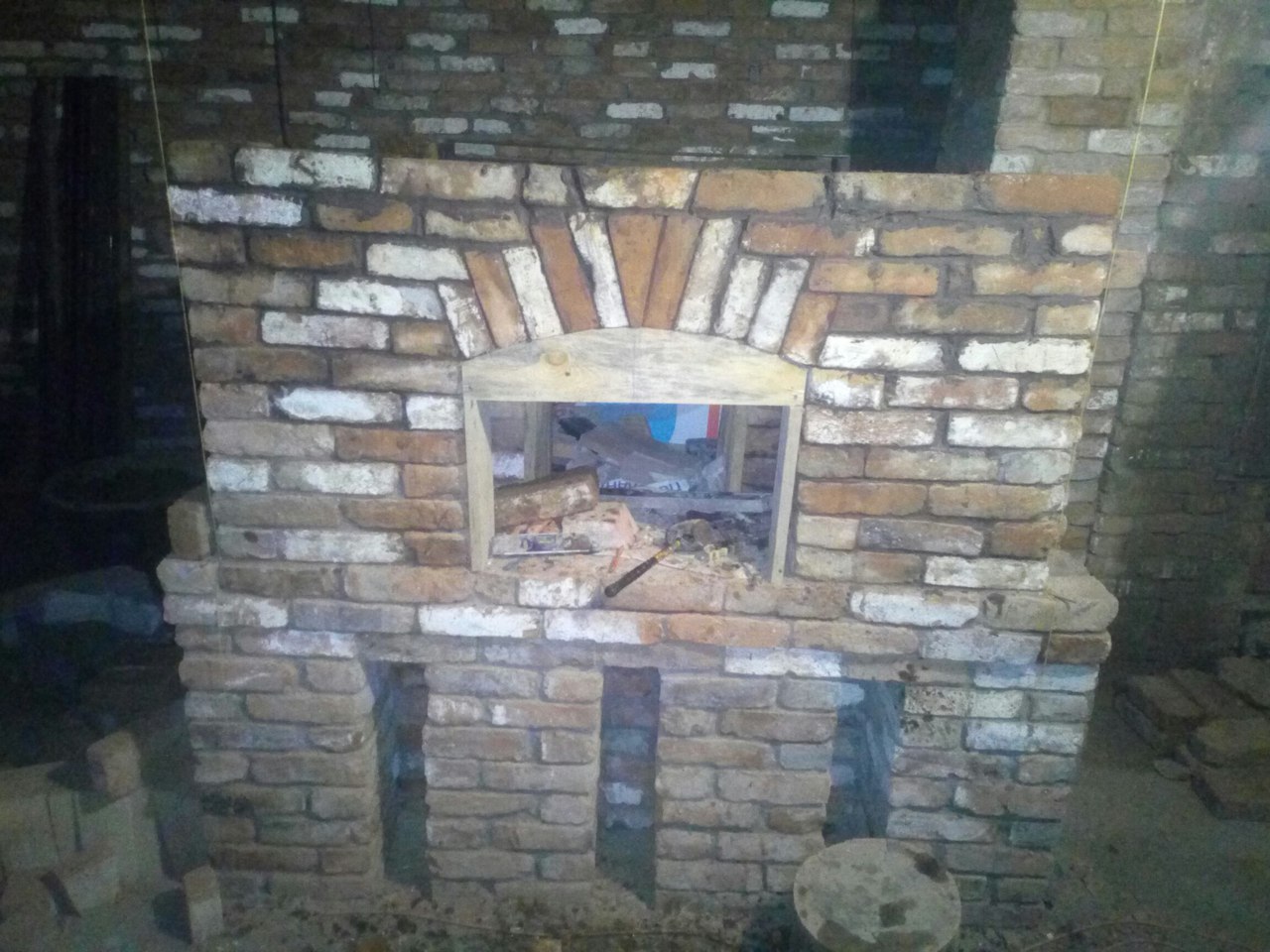

СообщениеДобавлено: Пт 8 Сентябрь 2017, 23:28 Ответить с цитатойВернуться к началу
Вот такие арки нарисовались

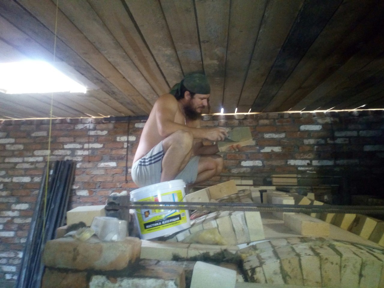

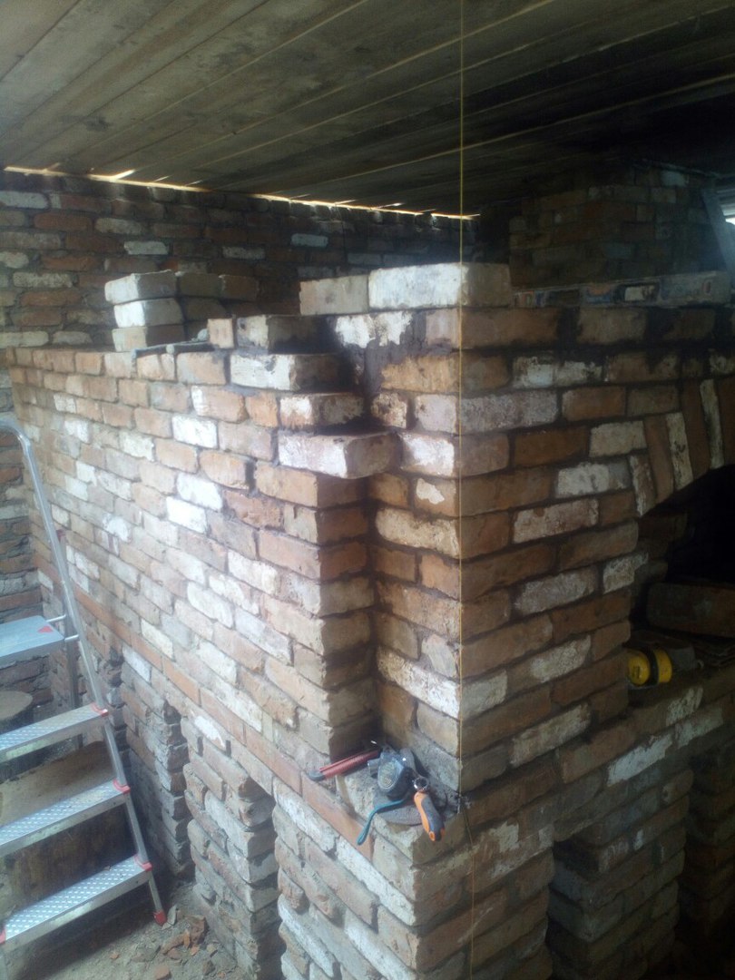

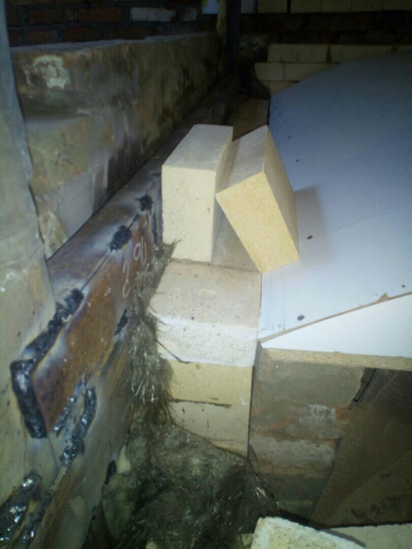

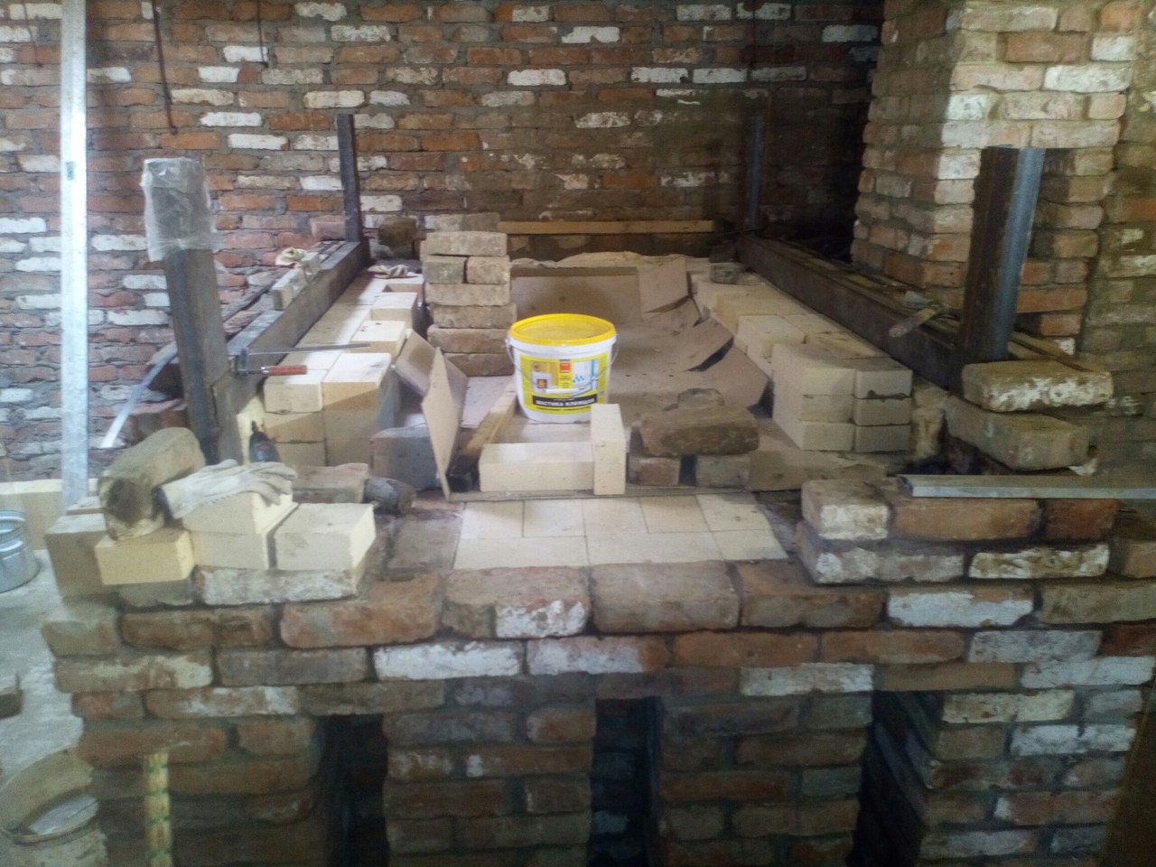

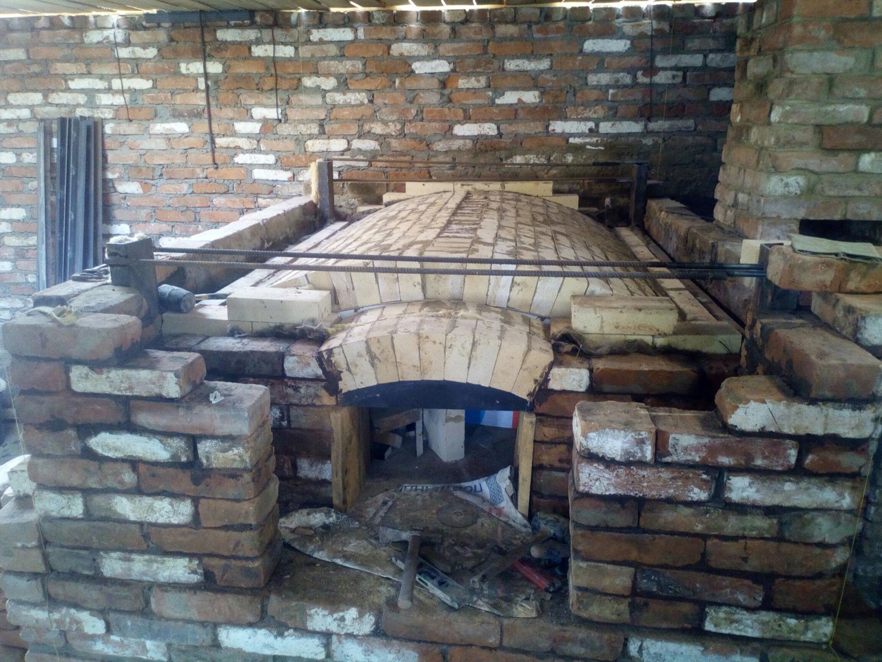

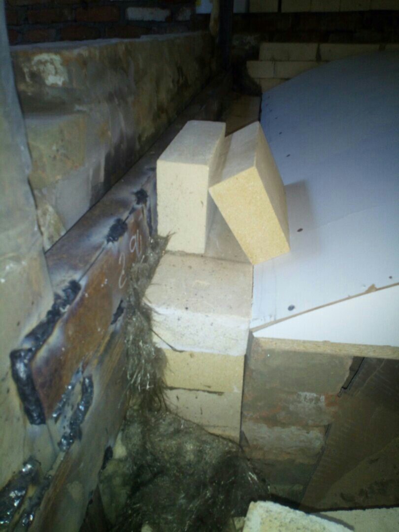

Свод топки решили укрыть тремя слоями базальтовой теплоизоляции. Что дало очень быстрый прогрев (около 2-х часок) до рабочей температуры, долгое сохранение тепла и почти отсутствие нагрева наружнего кирпича.
Шамот клеил на Мастику Неомид Суперконтакт.
Лежанку из двух рядов кирпича положил на уголки 50*50

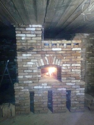

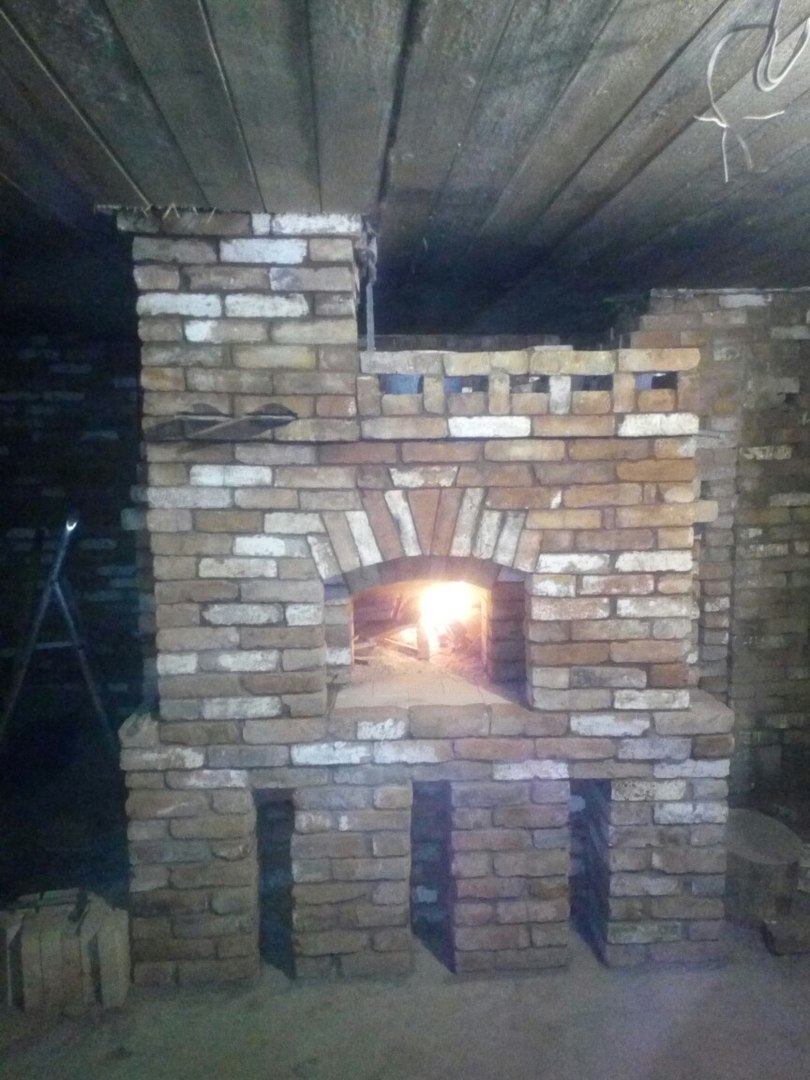

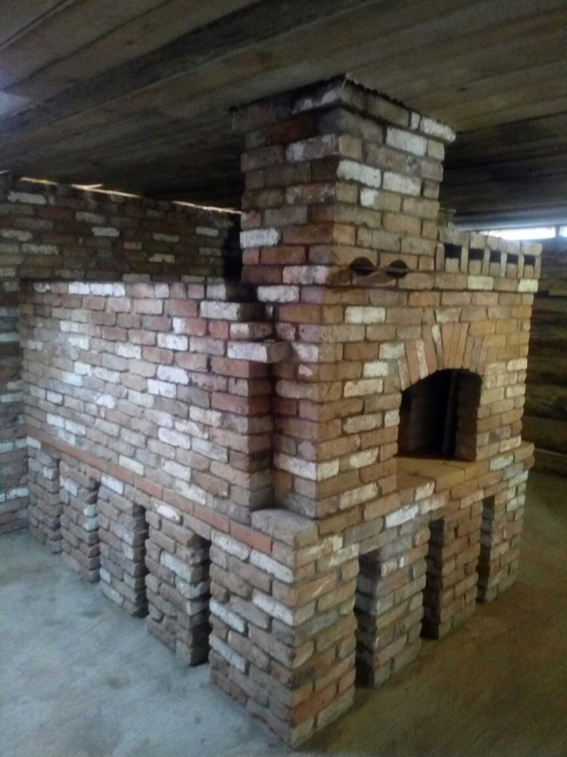

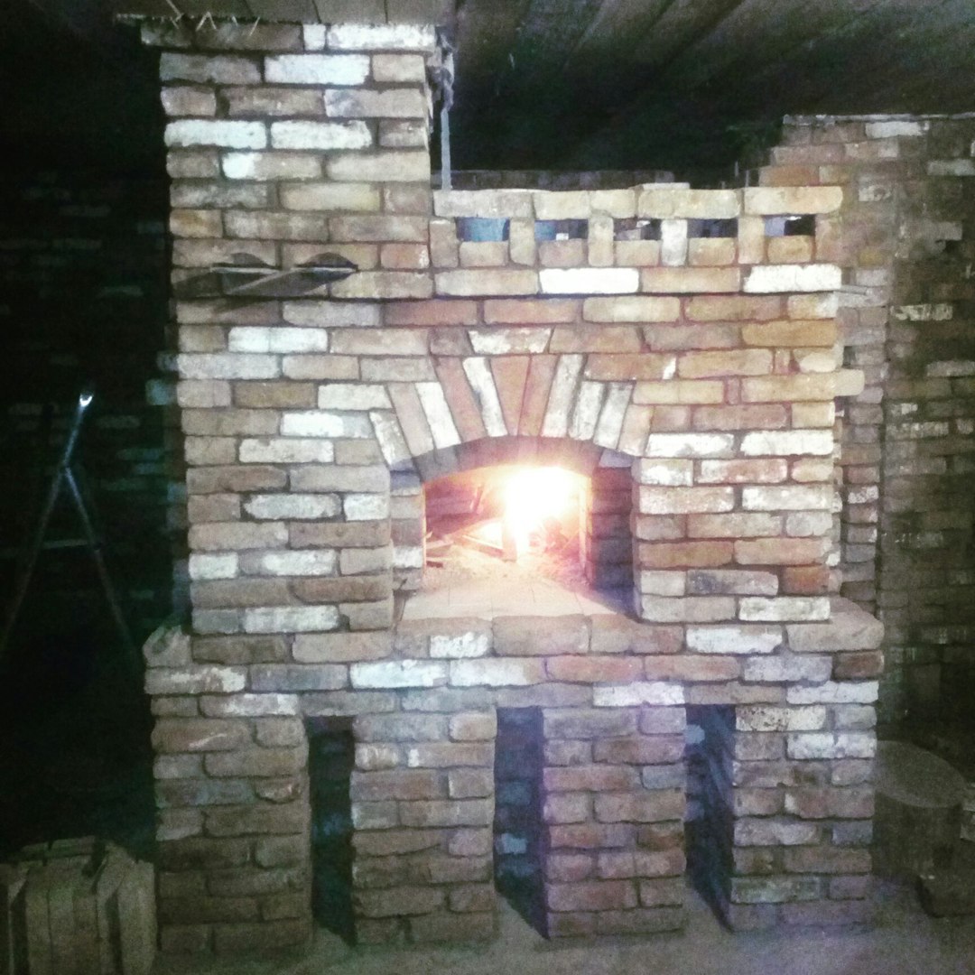

В общем печь готова, хлеб печет отличный, заказчики довольны.

Как то так
