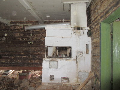

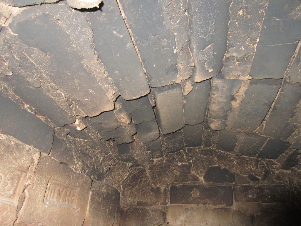

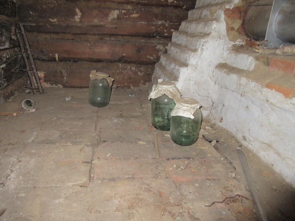

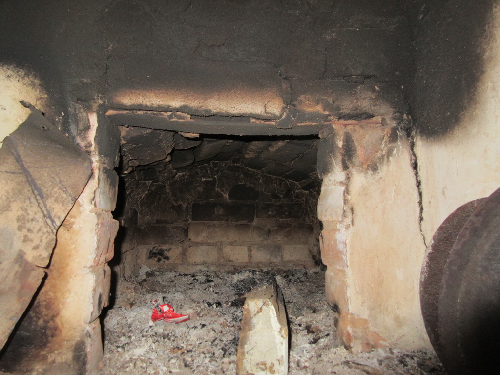

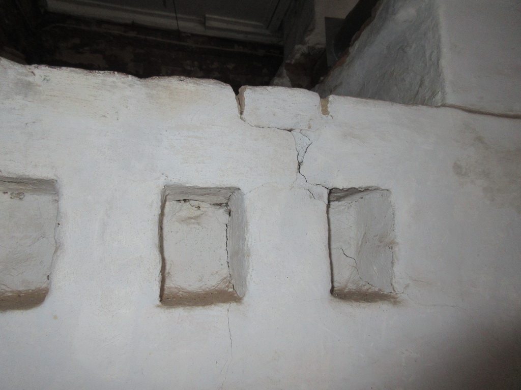

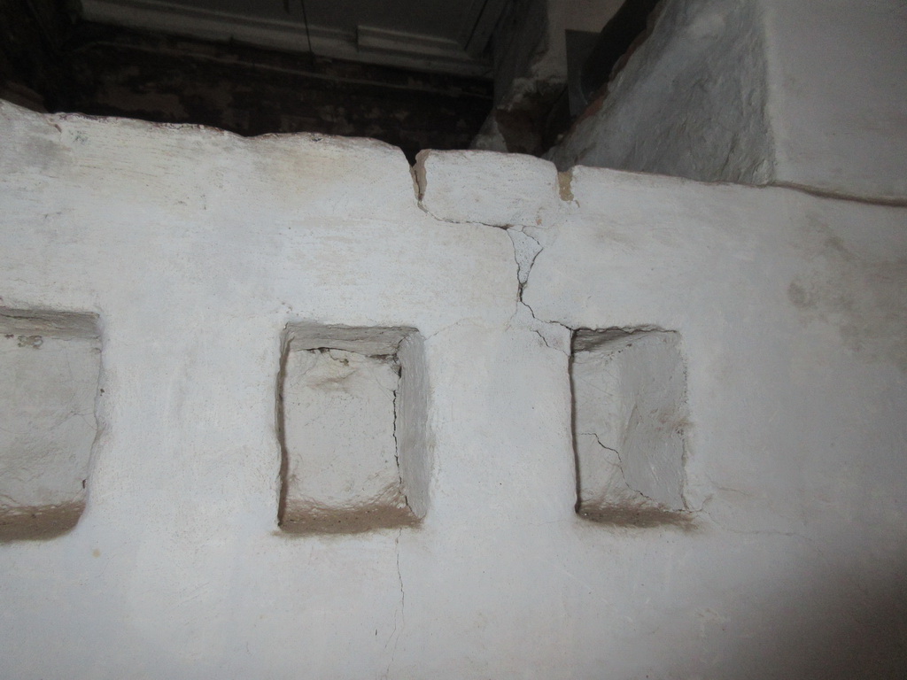

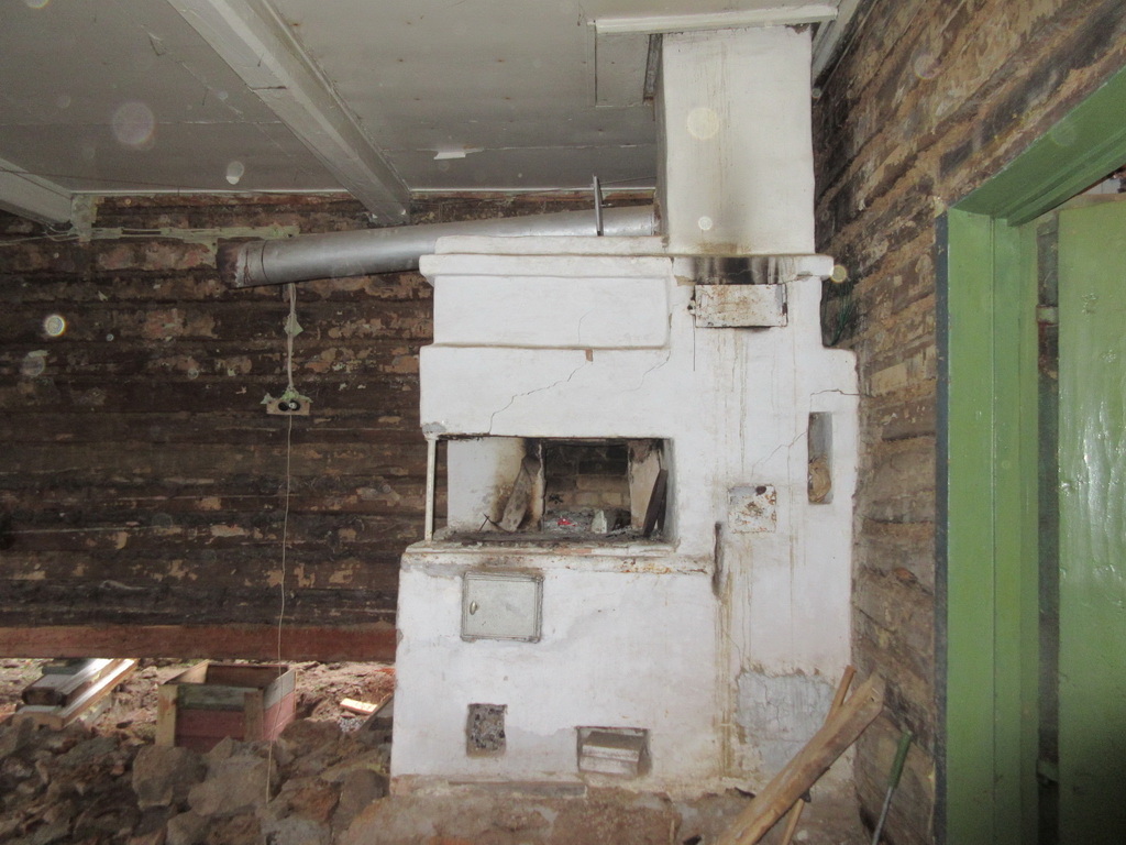

Уважаемые мастера,
Прошу оценить масштаб и стоимость работ по ремонту печи, которая простояла 50 лет.
- лежанка прогнулась примерно на 1-2 см
- дверцы надо заменить / герметизировать
- плиту герметизировать по периметру
- Есть пропуски дыма на лежанке в одном месте
- есть пропуски да через трещину над шестком
- при разборке венцов увидели, что видны следы сажи в левом нижнем углу, там где печь примыкает к срубу.
- Ну и побелить печь надо будет по новой.

Печке хана. Sad
Отодвинуть её надо было от стены изначально, на 26 см. Труба в потолке, по аналогии необходимы переделки. Этот апендикс из смежной комнаты выкинуть с глаз ! Mad Боров на усмотрение хозяина, но тоже бы убрать. Печь ломает в месте где рвёт обычно все русские печи, там где граница с лежанкой, но здесь похоже на просадку основания...Что с фундаментом ?
Я бы здесь теплушку поставил взамен, всё подходит, только фундамент проверить... Smile

Железную трубу уберем однозначно. она раньше шла к круглой вертикальной печке ,которую уже убрали..
Борова нет.
В качестве фундамента использованы плоские бутовые камни без цемента.
На слом и выкладку новой печи не готовы, так как бюджет и характер дома (для периодических заездов) не предусматривают этого. Проще печку тогда просто побелить и оставить, как есть.
Но так как печка имеется, то хочется чтобы она функционировала.
Пока планируем так: швы разделать и замазать смесью, Лежанку просто залить выравнивающей смесью с подкладочной сеткой.

Подмазать то да се, хватит на пару топок и не факт того что она будет после этого еще работать. Если наездами то вообще можно поставить типа готового камина. Приехали нагрели помещение быстро и уехали и проще и безлопастней, чем печь которая дышит уже наладом плюс еще угарный газ.

Состояние рабочее. Просевшую лежанку вскрыть, и перекрыть по уголкам. Лопины зачистить до кирпича и по стеклосетке заштукатурить. Залог безопасности, содержать в чистоте дымоходы. Готовить деньги на другую.

Если уж ввязываться в реанимацию печки таким путём, то необходимо свод перебрать ...и засыпку вернуть на место, почему нет ?

А почему лежанка проседает?
ведь сам свод на месте.
СообщениеДобавлено: Пт 15 Сентябрь 2017, 13:43 Ответить с цитатойВернуться к началу
Она без перевязки вообще лежит.

Печь на фото выглядит как-то кривее, чем на самом деле.
Думаю так сделать:
нагреть печь, сделать расшивку трещин, заделать их
лежанку выровнять ЦПС
Побелку снять в слабых местах, подштукатурить, дверцы поставить,
и по новой всё побелить.
Ну и готово будет.

Лежанку перекрыть по уголку, она по обыкновению валяется, на песчанной засыпке, вот и проседает.
СообщениеДобавлено: Пт 15 Сентябрь 2017, 18:59 Ответить с цитатойВернуться к началу
Грамотный ремонт это пол печи перебрать я за вариант с нуля за печь компактней с теми же функциями мини теплушку с нижним прогревом. И от стены отодвинуть тепло двух стенок сруб гасит. Думаю проблема в фундаменте раз в год подобные варианты разбираю по внешнему виду похоже на облегченом варианте стоит стяжка или максимум блоки-камни. Замазывание щелей проблему основную не решит а лишь замылит глаз.
СообщениеДобавлено: Пт 15 Сентябрь 2017, 19:09 Ответить с цитатойВернуться к началу
Причина износ материала в своде кирпич выгорает местами требует замены на огнеупорный а замена фурнитуры вся завязана на крепления с помощью проволки. Конечно при желании сделать можно только муторное это занятие а гаранти что с ней дальше никакой . Если дом не ПМЖ зачем такая махина в доме щиток кирпичный с евро буржуйкой как вариант в межсезонье.

Очень мне не нравится эта трещина, поддержу Андрея. Была аналогичная - снёс нафиг. Оказалось фундамента,как такового, нет - кучка камней на грунте. Ну и если пользоваться наездами - смерть настанет очень быстро и не помогут ни какие ремонты. Русская печь - это совсем НЕ дачный вариант, даже если она новая и сделана по всем правилам.

свод шестка опирается на железную полосу. Там где полоса замурована в печь, тоже щели появились. Из-за разницы в температурном расширении, как я понимаю.
