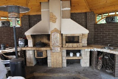

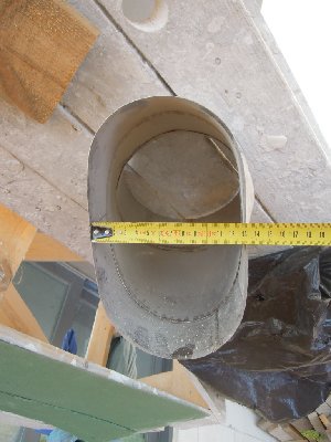

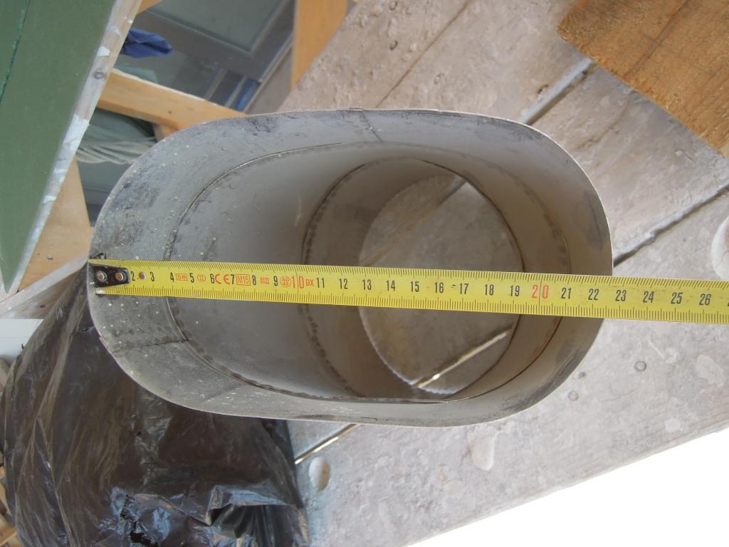

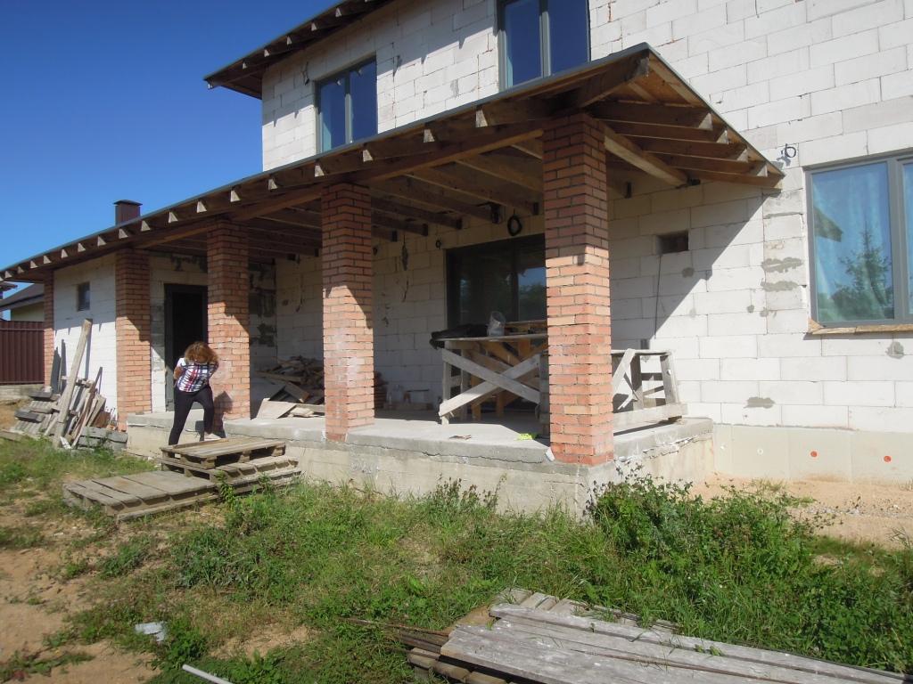

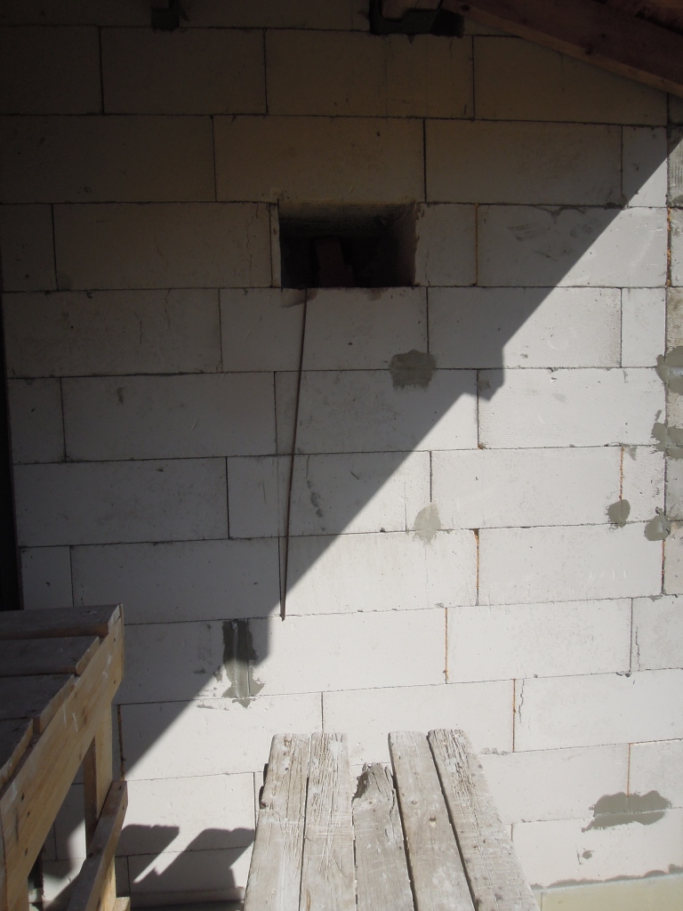

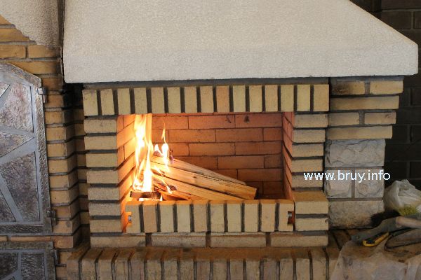

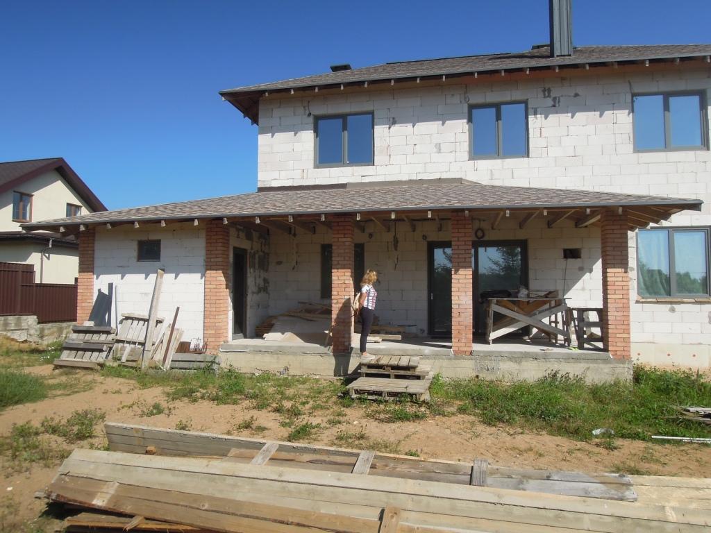

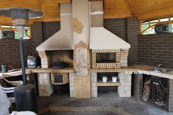

Здравствуйте, Уважаемые Печники!
У меня вопрос: можно ли ввести в такую трубу мангал? Хозяин хочет ещё и топку под казан. Не нужно топить одновременно. Может, кто-то обладает таким опытом и уже делал такое. И готов дать совет.

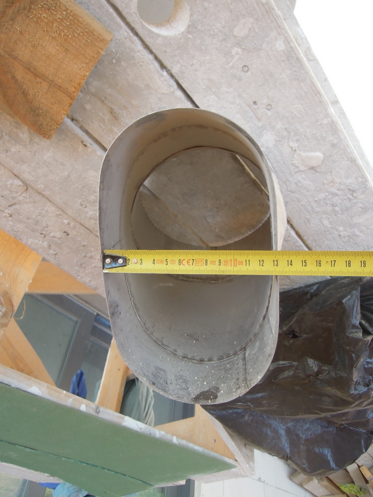

Вход в трубу 185-ка, переходящая в овал 225*130 (это по максимальной протяженности овала размеры). Всё есть на фото.
Стена справа будет заложена кирпичом или остеклена, вдоль неё вытянуть комплекс топкой ко входу. Вход - средний проход между столбиками, остальные проходы наглухо остеклят.
Заранее благодарен. Отвечу на любые уточняющие вопросы.

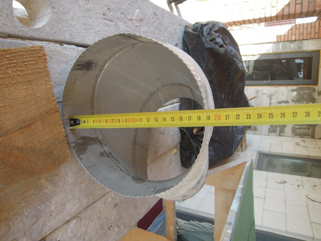

Волчок Сергей
Сообщения: 188
СообщениеДобавлено: Пн 11 Сентябрь 2017, 23:36 Ответить с цитатойВернуться к началу
вот здесь видна труба

Маловат канал,будет под дымливать мангал при жарке.

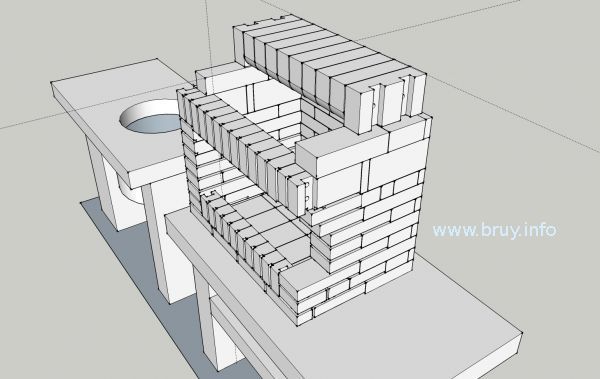

От размера портала и высоты трубы зависит ответ на Ваш вопрос. Недавно подобную конструкцию реализовал во время ремонта печного комплекса. До моего вмешательства комплекс дымил ужасно даже в каминном режиме. Размеры моего мангальчика ~290х550 мм. Труба удлинена дымоходом "Балтвент" сечение примерно как у Вас. Ну в этом случае понятно, нужно было починить комплекс уже готовый, а Вашем случае зачем этот геморрой? Почему нельзя сделать нормальный дымоход?
