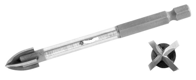

и как этот узел крепить к кровле? алмазным сверлом насверлить? Sad
Игорь 2
Сообщения: 1006
СообщениеДобавлено: Пт 1 Сентябрь 2017, 07:50 Ответить с цитатойВернуться к началу
Есть свёрла по керамике. Я сверлил таким и ставил дюбеля. Сверлится на ура без удара.
 Размер файла:  36.25 КБ
 Просмотров:  596 раз(а)
СообщениеДобавлено: Пт 1 Сентябрь 2017, 19:34 Ответить с цитатойВернуться к началу
Чесговоря даже не знал про такие сверла. Спасибо. Буду искать. Пригодится. А то сверлил обычным по бетону,замудохался.

свёрла по стеклу не пробовал?
