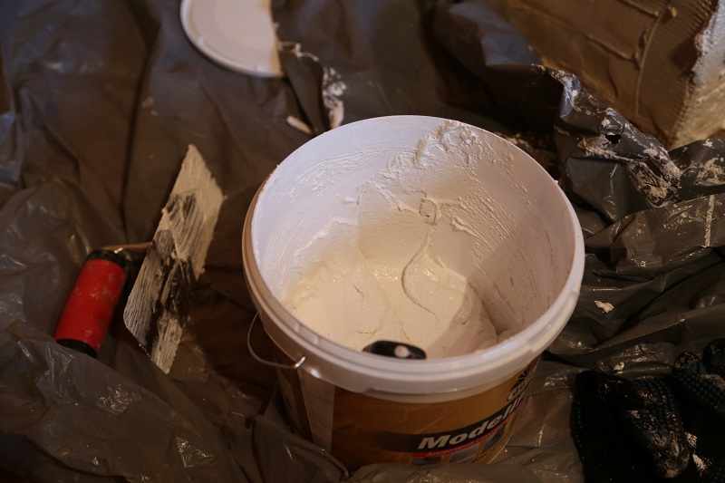

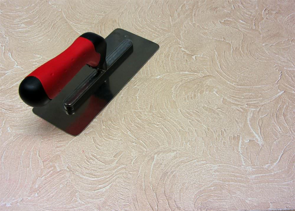

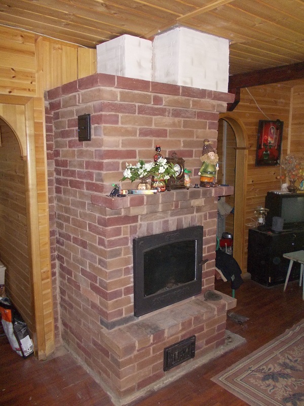

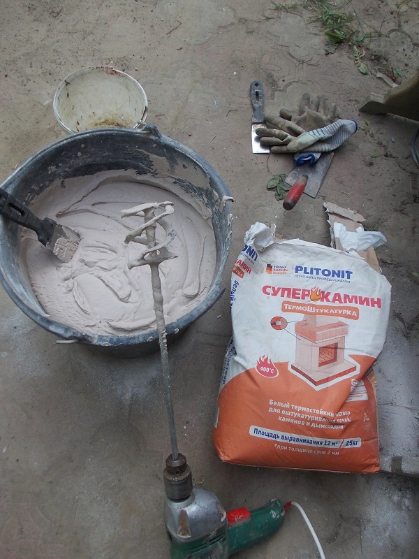

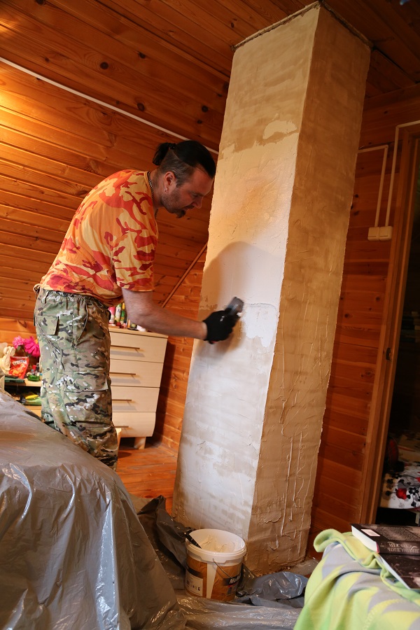

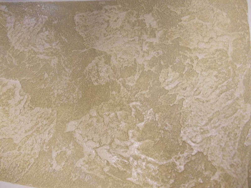

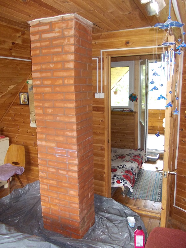

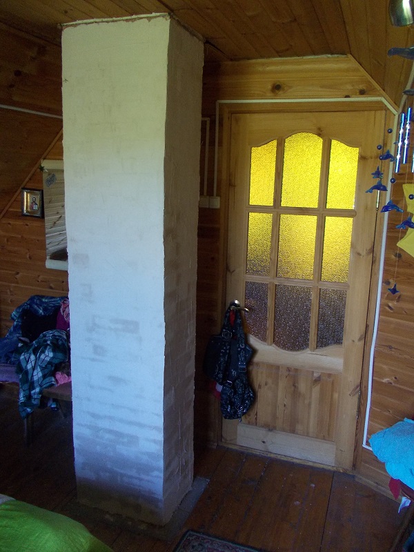

Всем привет !!! Летом решил применить декоративную штукатурку Dufa Modellierputz на своей дачной трубе ради эксперимента .Первый этап .1) Сначала прошел грунтом Бетонаконтакт , первый слой по стекло сетки выравнивал Плитонит Супер Камин цвет светло бежевый. Внизу пример готового варианта к чему хотел приблизиться между украинской мазанкой и венецианской штукатуркой .
 Размер файла:  259.35 КБ
 Просмотров:  967 раз(а)
 Размер файла:  267.27 КБ
 Просмотров:  980 раз(а)
 Размер файла:  264.14 КБ
 Просмотров:  962 раз(а)
 Размер файла:  238.09 КБ
 Просмотров:  983 раз(а)
 Размер файла:  218.55 КБ
 Просмотров:  891 раз(а)
СообщениеДобавлено: Пт 22 Сентябрь 2017, 21:01 Ответить с цитатойВернуться к началу

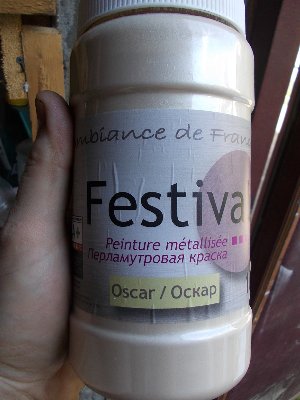

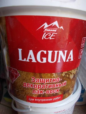

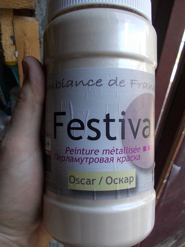

Все купил Леруа Мерлен 1) на трубу ушло два ведерка Дюфа 2) любой колер хотел коричневый брать но остановились на зеленом добавить колпачек в лак воск 3) ЛАГУНА ЛАК ВОСК геллеобразная студинистая прозрачная жидкость 4) Фестивал блестки золотистые наносят после всех штукатурных работ конечная отделка для блеска.5) главный помощник моделирующий шпатель можно применять другие

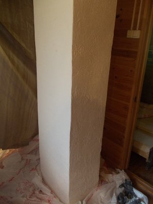

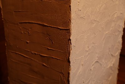

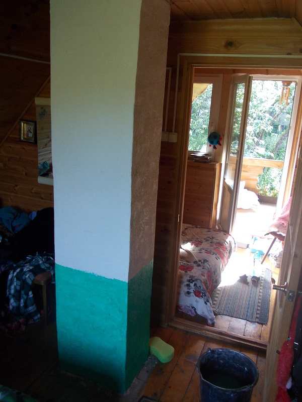

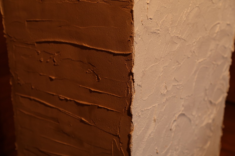

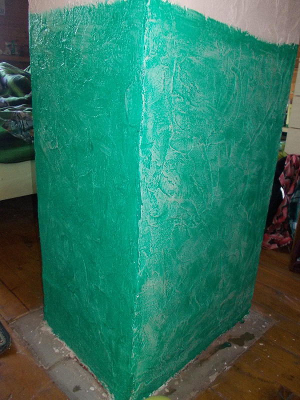

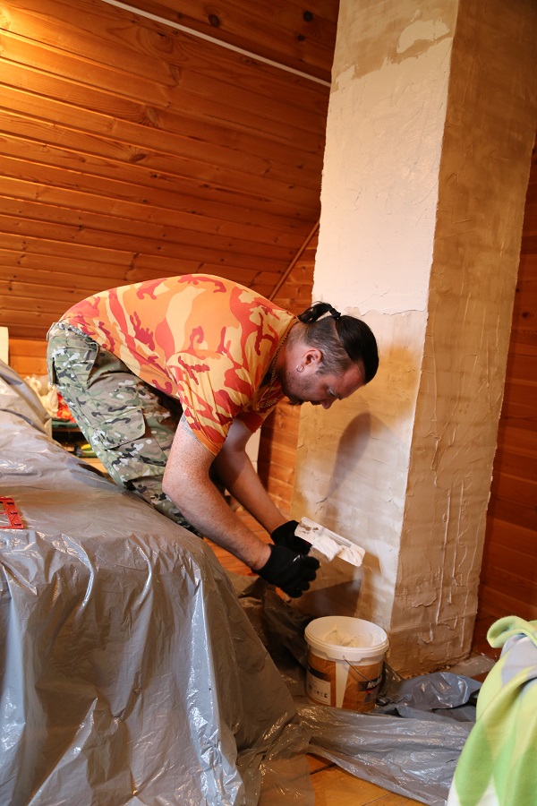

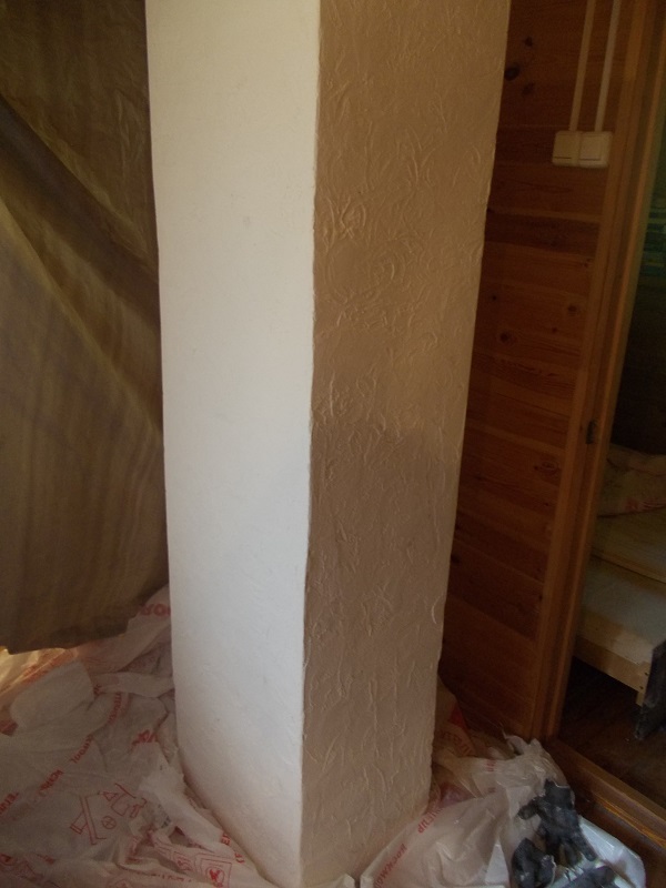

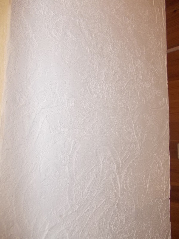

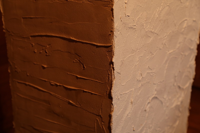

Второй этап сама техника нанесения штукатурки я делал спец шпателем тонким слоем ждал 5-10 мин потом смазывал . Сама штукатурка как твороженная масса с мелкими камочками очень липкая наносится быстро не течет и не сваливается. Перед нанесением опять грунтуем начинаем с низу ,предварительно сильно не запаривался с первым слоем по этому много ямок неровностей косяки очень хорошо скрадывает и заполняет пустоты. Ставьте сразу хорошие освещение при тусклом свете большой расход.

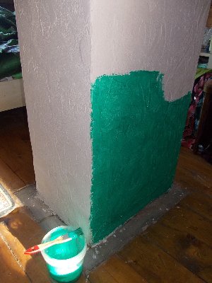

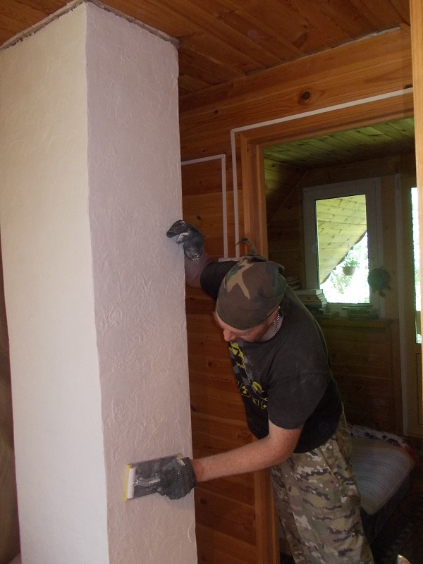

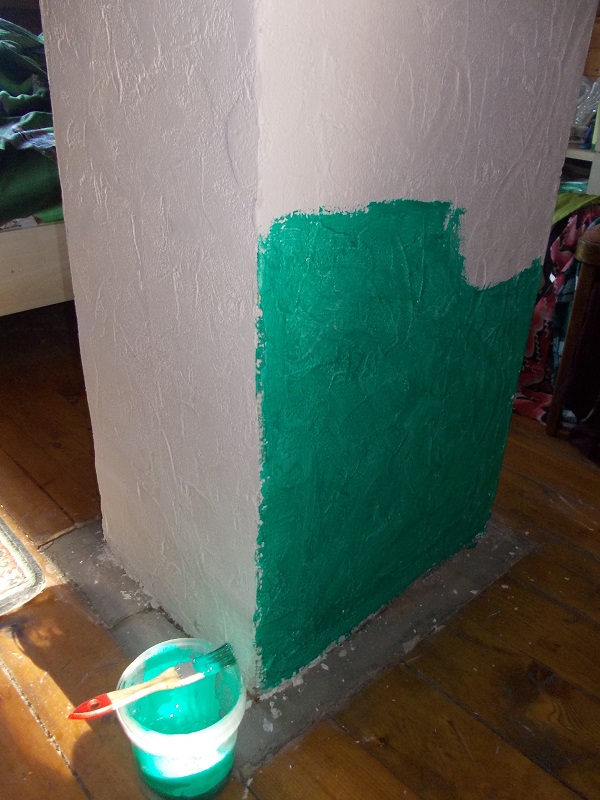

Третий самый пыльный этап . Надо шкуркой лишние наплывы неровности острые углы снять края закруглить пыли много лучше завесить пленкой сделать барокамеру . Шкурки брал разные мелкие и крупные зерна рвутся много штук 15 убил. Далее четвертый этап добавляем колер в лак наносим кисточкой .

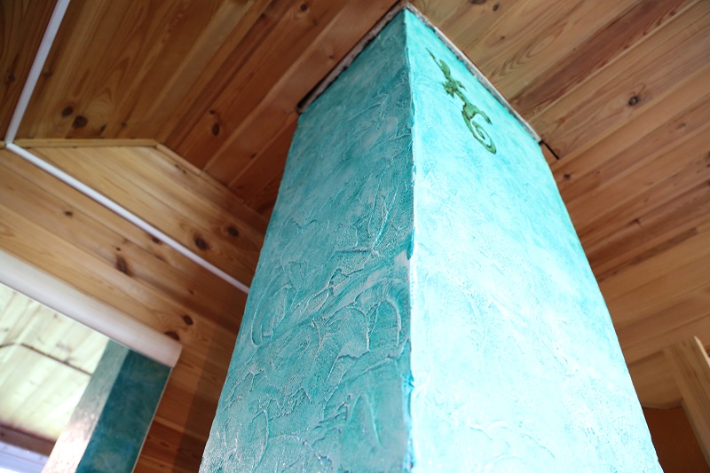

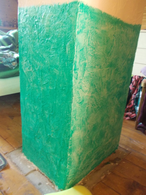

Smile Пятый этап самый сложный делаем саму структуру размытости с помощью мокрой губки проводим делаем вращательные движения , вот только методом тыка можно попасть лучше не спешить и пробовать на небольшом куске с низу где не особо видно..

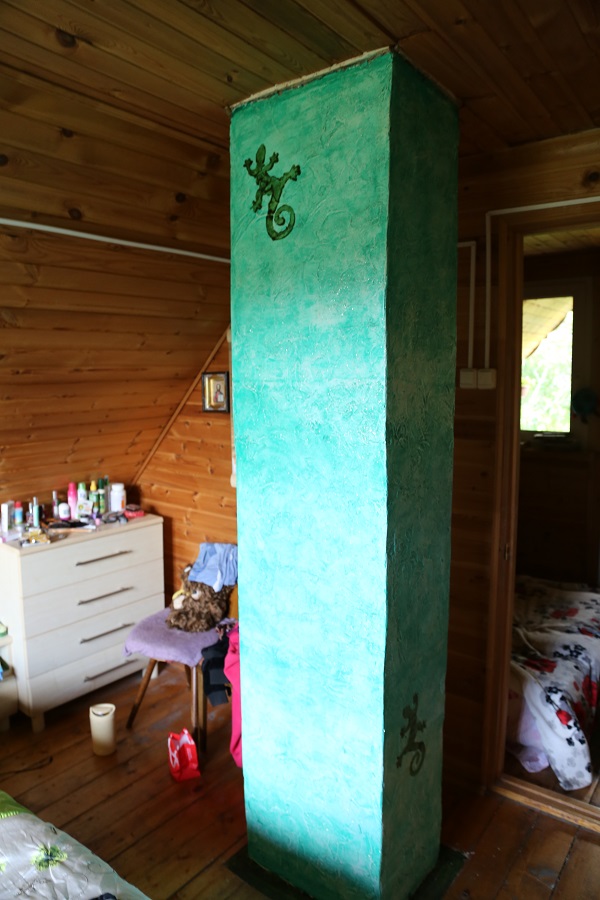

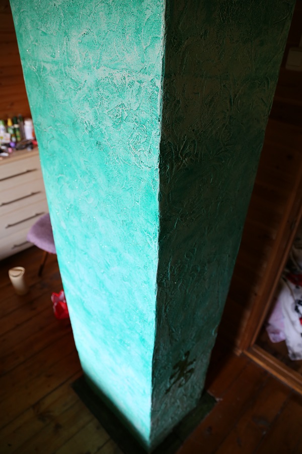

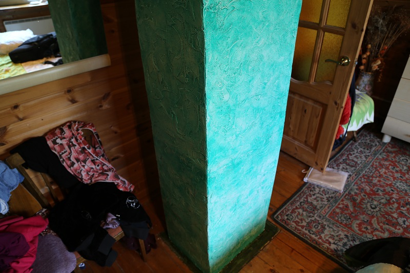

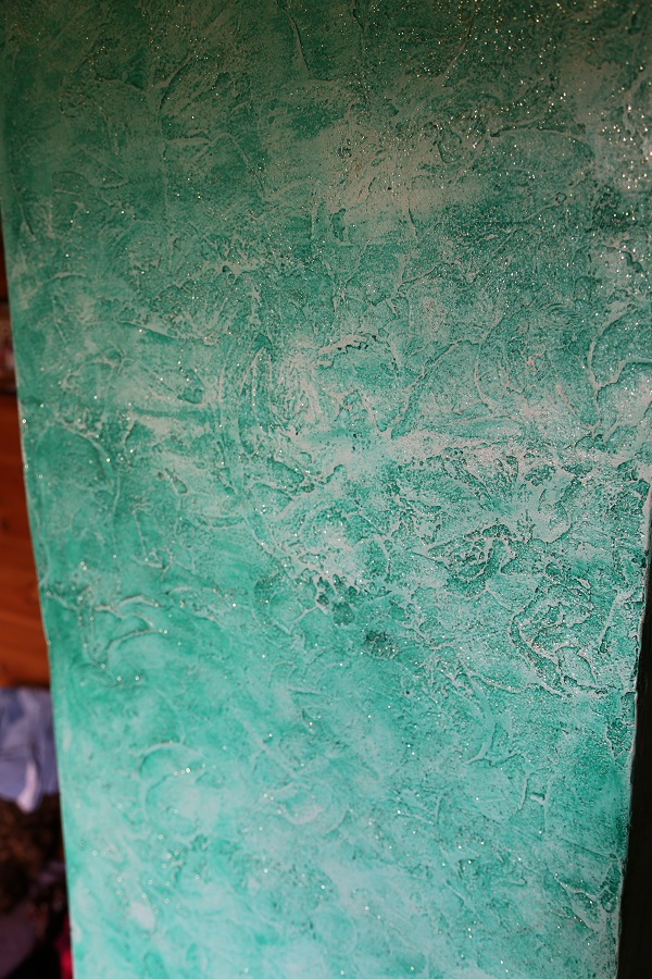

Cool Шестой этап самый приятный нанести блестки валиком после полного высыхания обычно занимает 2-3 дня . Фоткал на мыльницу в живую ярко красочно и сочно смотрится труба ,греться не сильно максимум разгонял до 40 запаха красок нет . Процесс творческий и интересный можно найти свой дизайн есть теперь куда теперь двигаться. Для меня это первый опыт возможно делал не в той последовательности буду рад советам , также буду рад разным приемам нанесения декоративным штукатуркам и текстурам Кароед Кора и т.д
