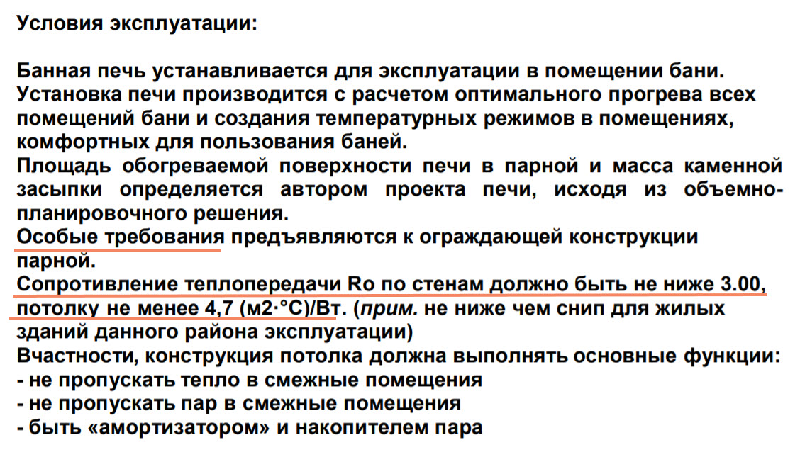

Вы обратили внимание на особые условия эксплуатации кирпичной банной печи в парной. Это касается именно срубов без утепления в парной.
Сруб из бруса в 200 мм имеет сопротивление теплопередачи для Московской обл. всего 1,27 (м2*К)/Вт, что в 2.5 раза меньше базового значения (3.2) и рекомендованного в инструкции по эксплуатации парной.
Наглядно вы можете поиграть сопротивлением ограждающей конструкции парной на калькуляторе

Сообщения: 1346
СообщениеДобавлено: Вт 26 Ноябрь 2019, 09:34 Ответить с цитатойВернуться к началу
Евгений Викторович, за свою практику ни разу не встречал в парной голый брус или голую оцилиндровку...всегда утепляют в термос. Очень часто оставляют в парной голые бревна, если сруб бани срублен из бревна большого диаметра...вот здесь уже нужно увеличивать мощность печи... в маленькой парной до 30 куб. м. на 20%, в парной более 30 - на 10%.
обоснуйте свой расчет
* что вы скрываете под словом "мощность печи"?

Увеличения размера печи.

при увеличение теплопотерь контура парной с м2 в два раза, вы увеличиваете теплоотдающую поверхность печи в парной на 20%? так?

У сруба большого диаметра теплопотери не в два раза...закладываю 10-20 % на теплоемкость бревна.

Евгений Викторович, отвечу Вам уклончиво...теплоемкость стен хороша для общественных парных....но никак не для семейных.
