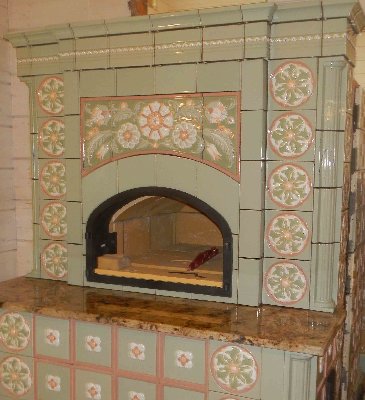

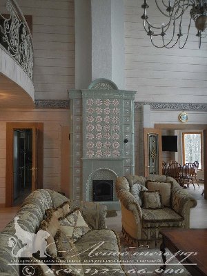

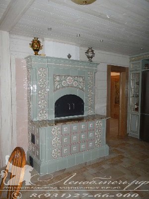

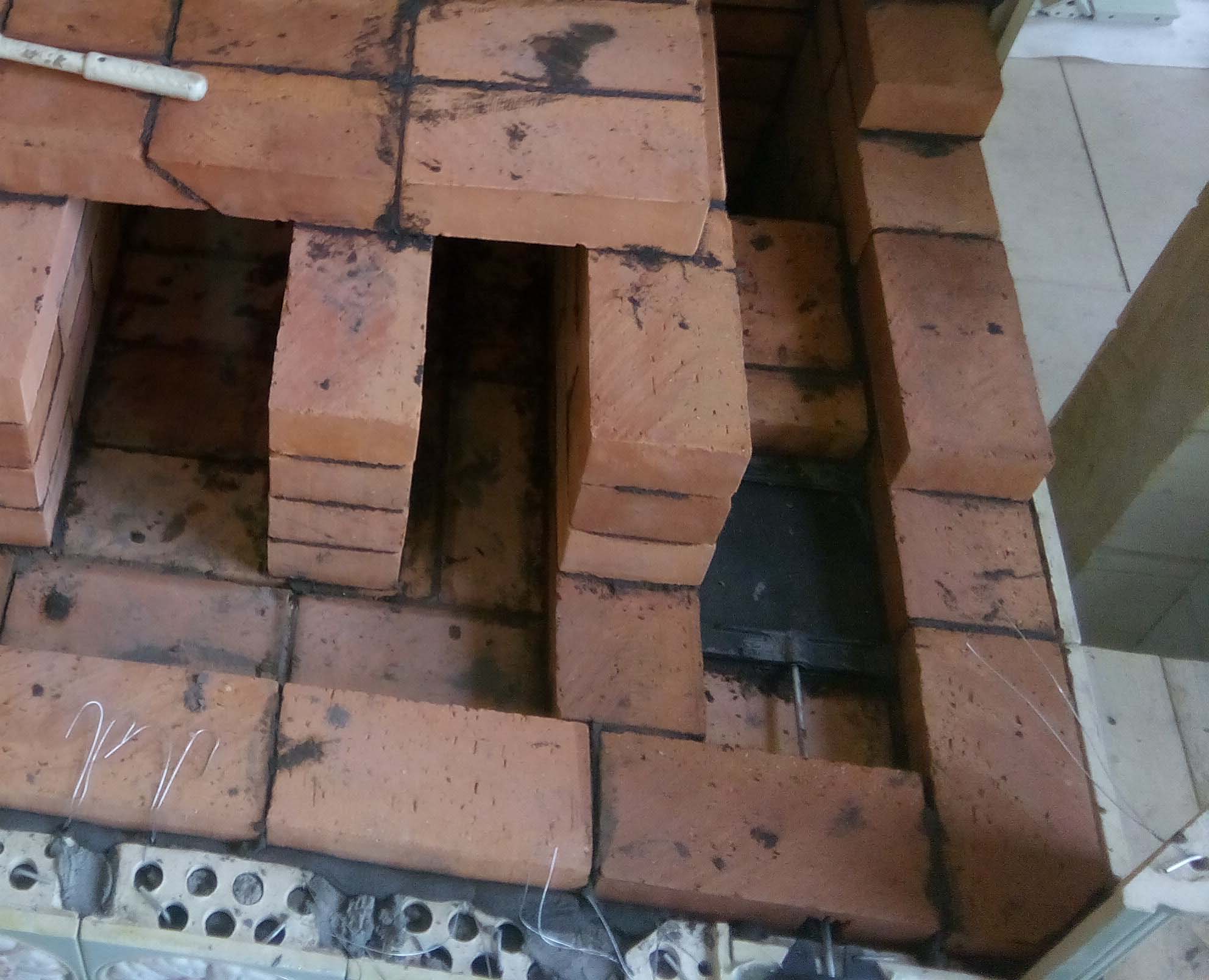

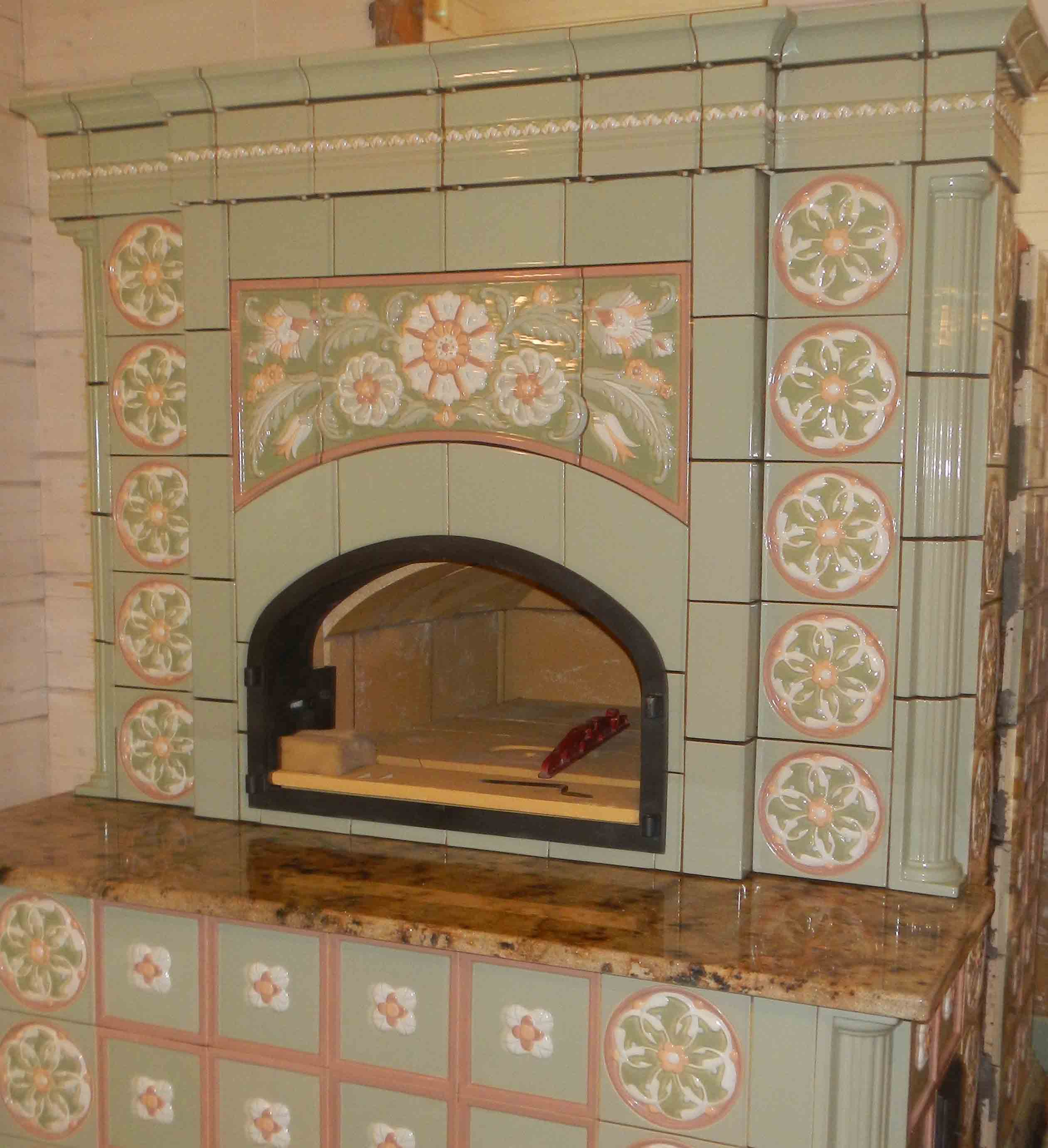

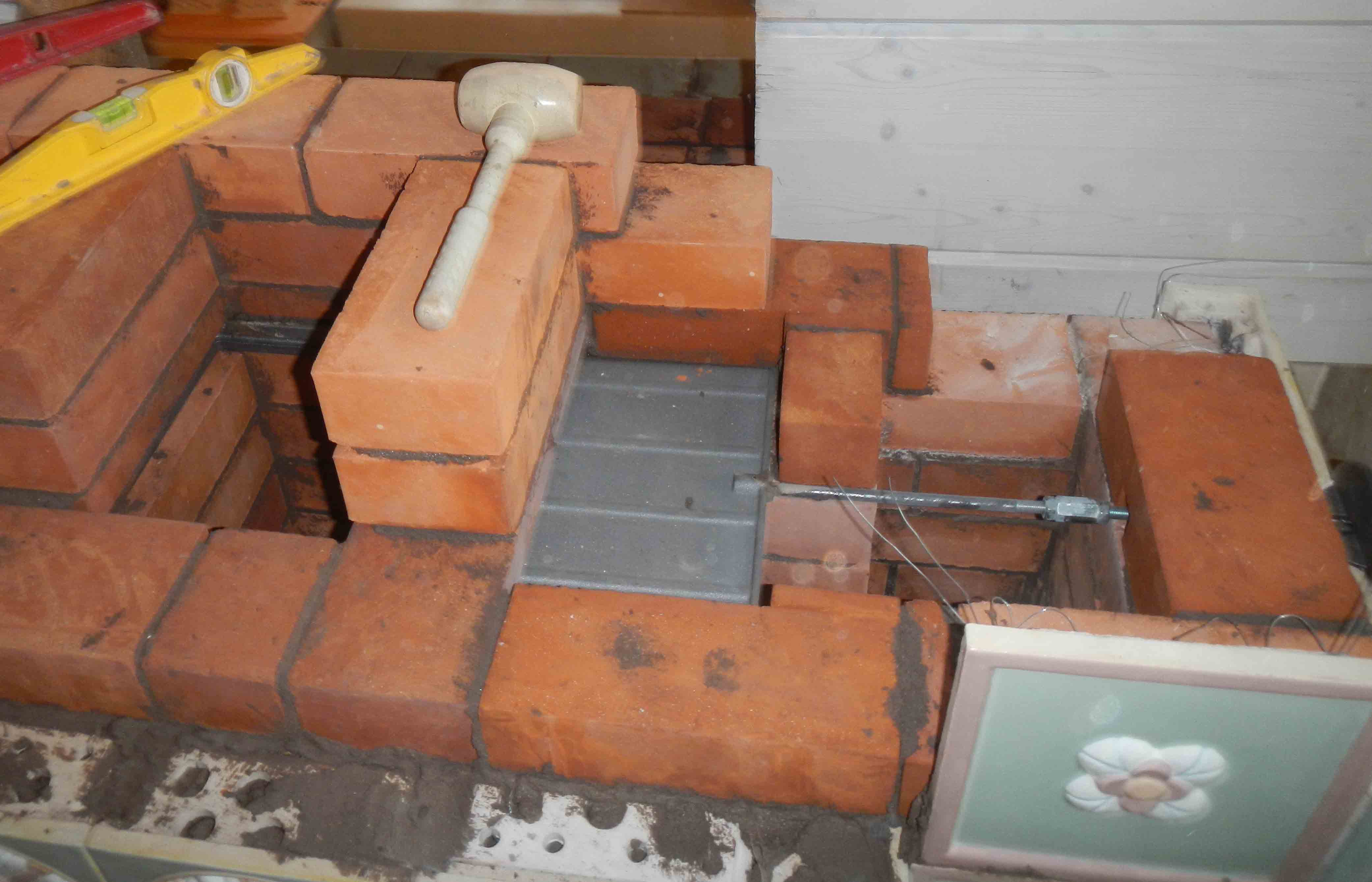

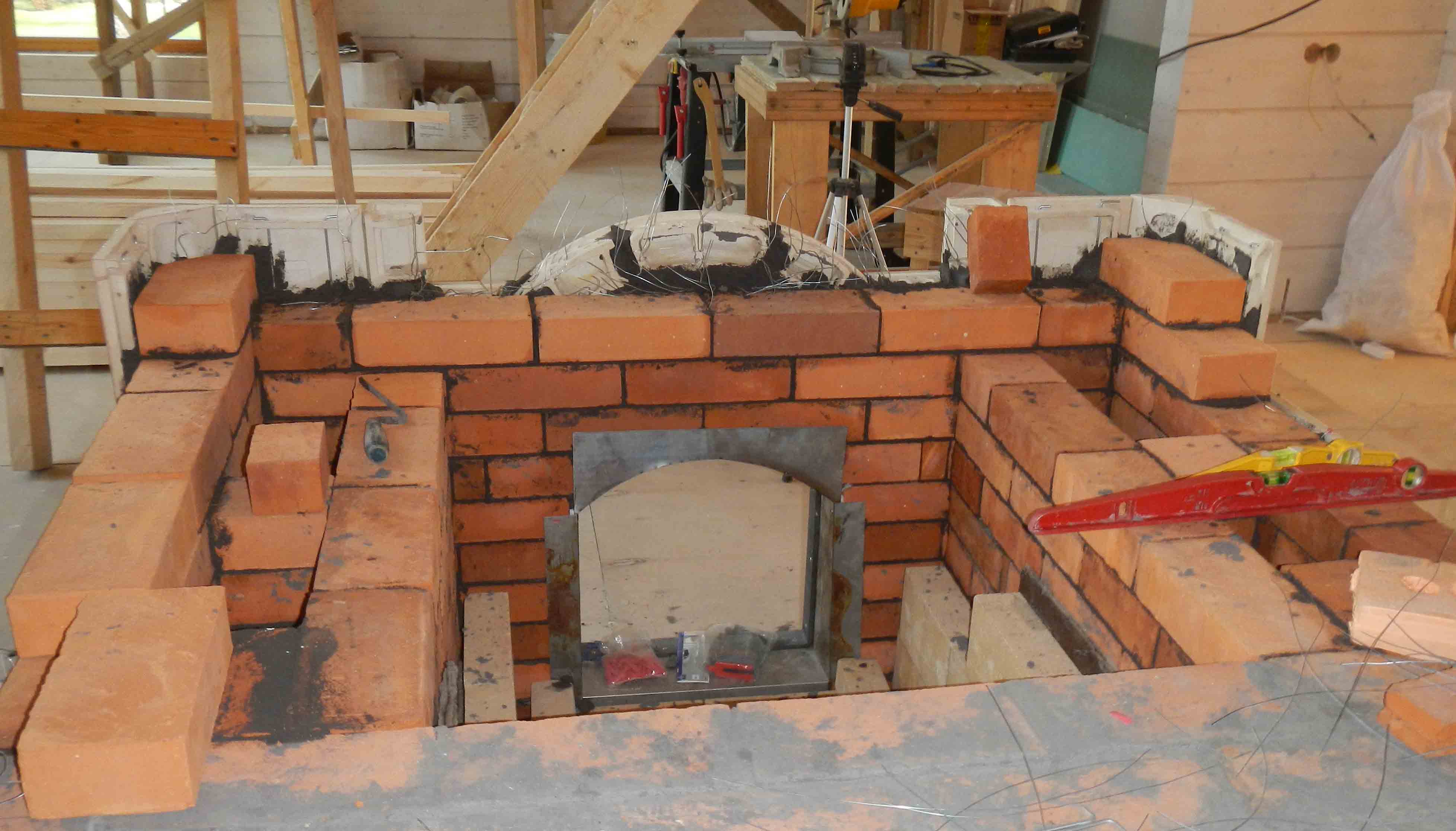

Хочу представить на обозрение, интересный проект, совместное творчество с известной Петербугской художницей керамисткой Ларисой Захаровой.
Это двусторонняя подовая каминопечь с хлебной камерой. Данная печь имеет канально колпаковую конвективную систему. В качестве хлебной камеры применен комплект немецкого шамота для печки 'Markgrafler'.

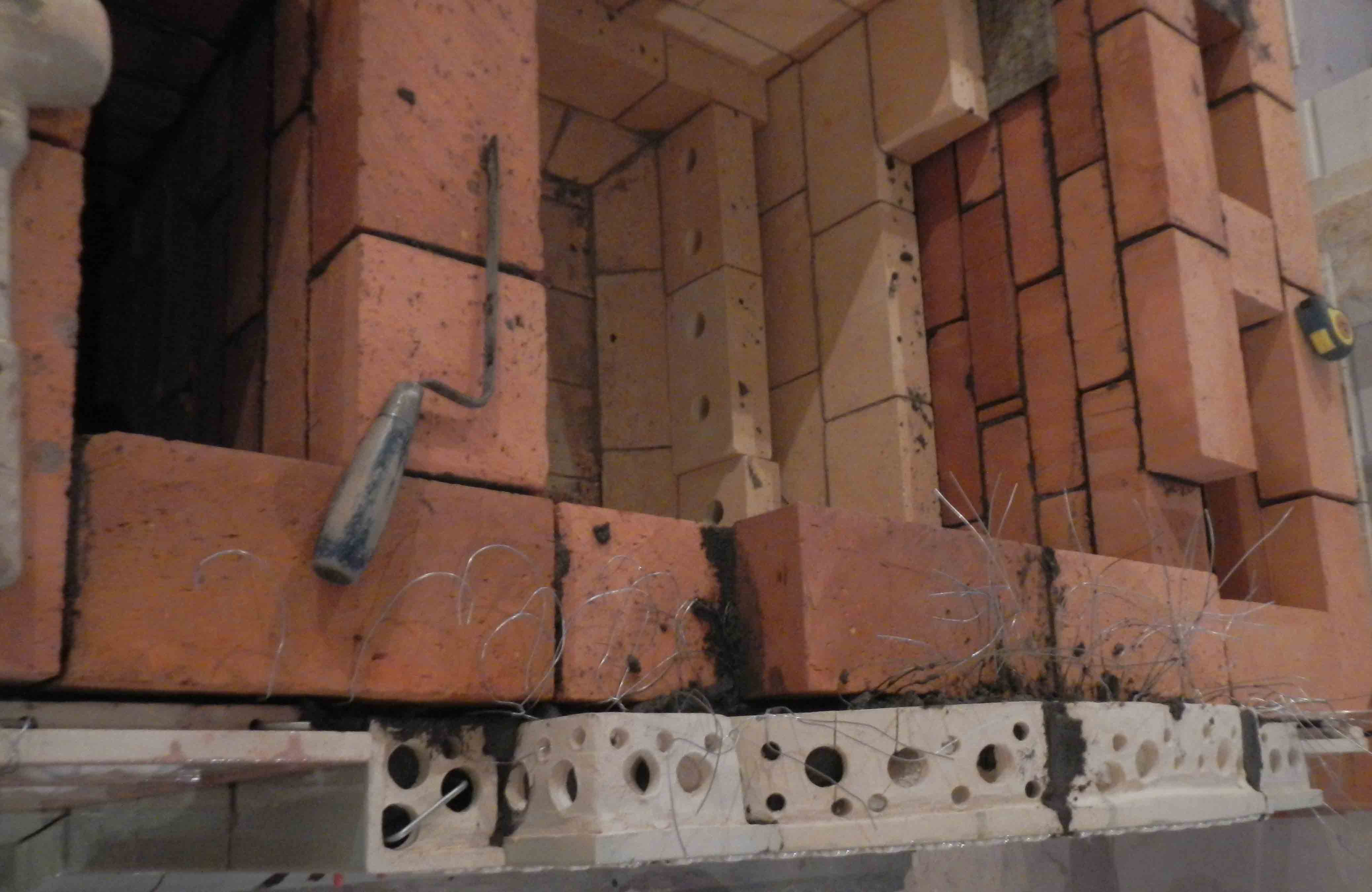

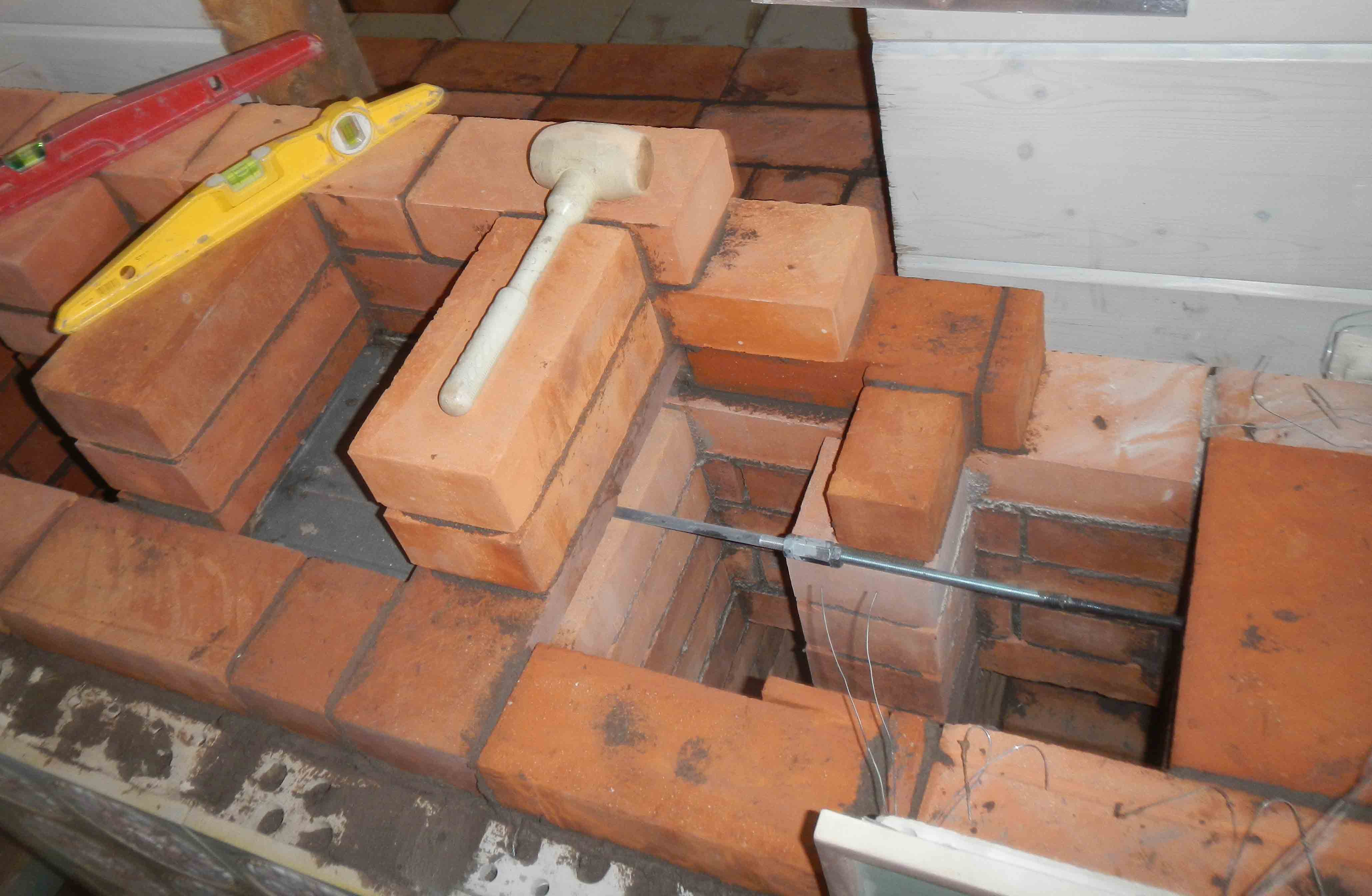

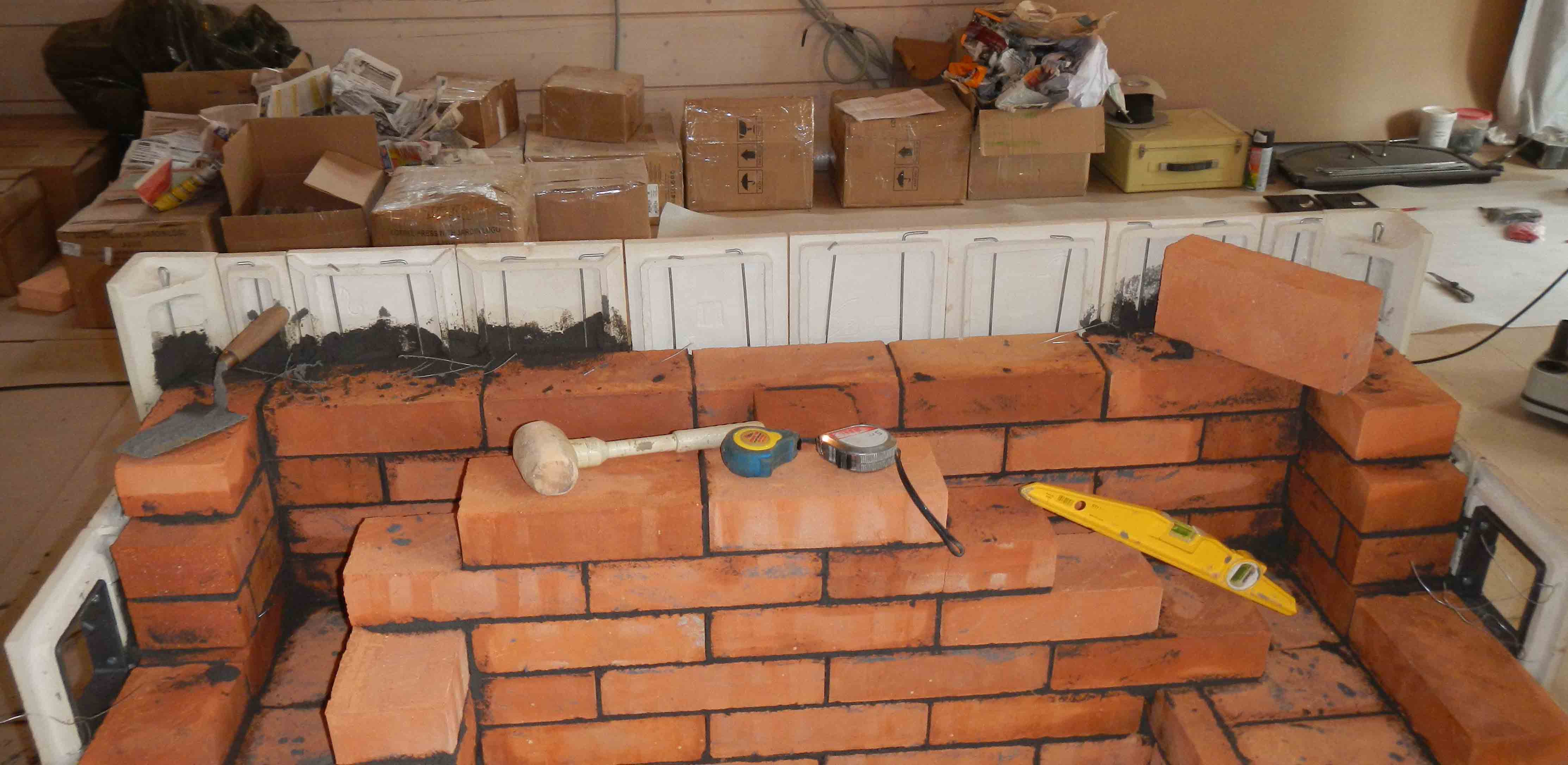

Строительство печи велось параллельно с монтажем изразцовой облицовки. Для крепления изразцов в кладку использовали поводки из нержавеющей проволоки толщиной 0.8мм и костыли для которых чудесным образом подошли тяги для потолочных подвесов. Румпа изразцов заполнялась глинопесчаным раствором.

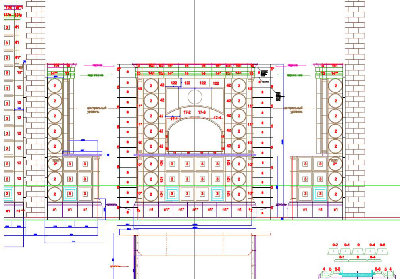

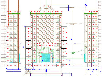

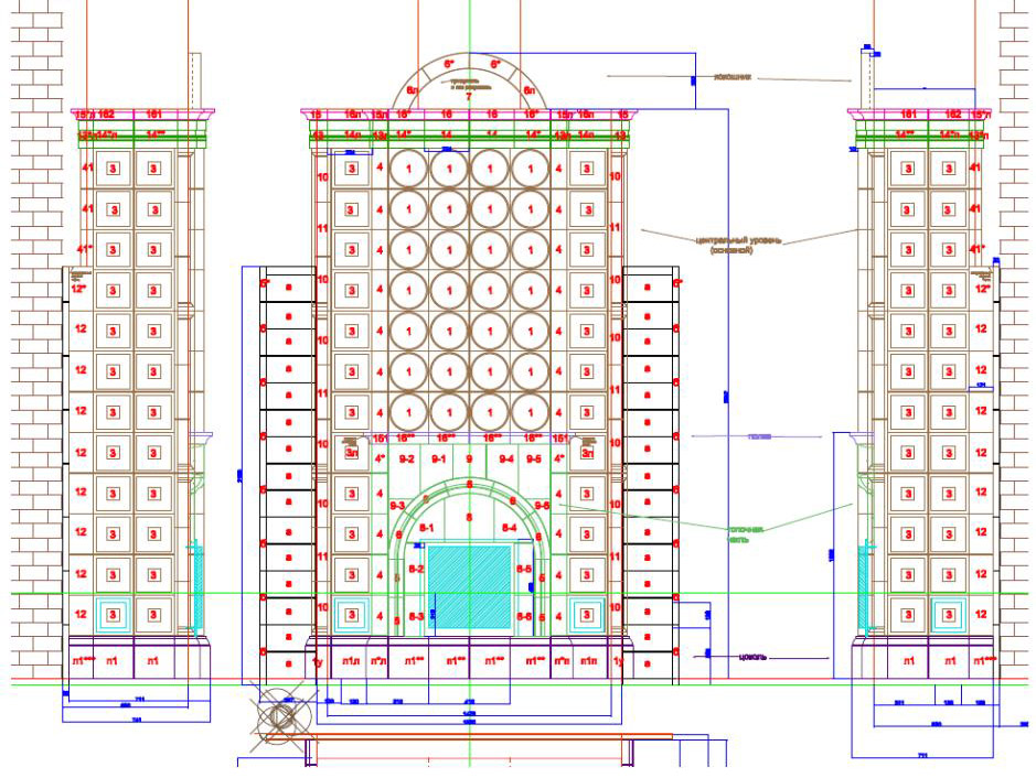

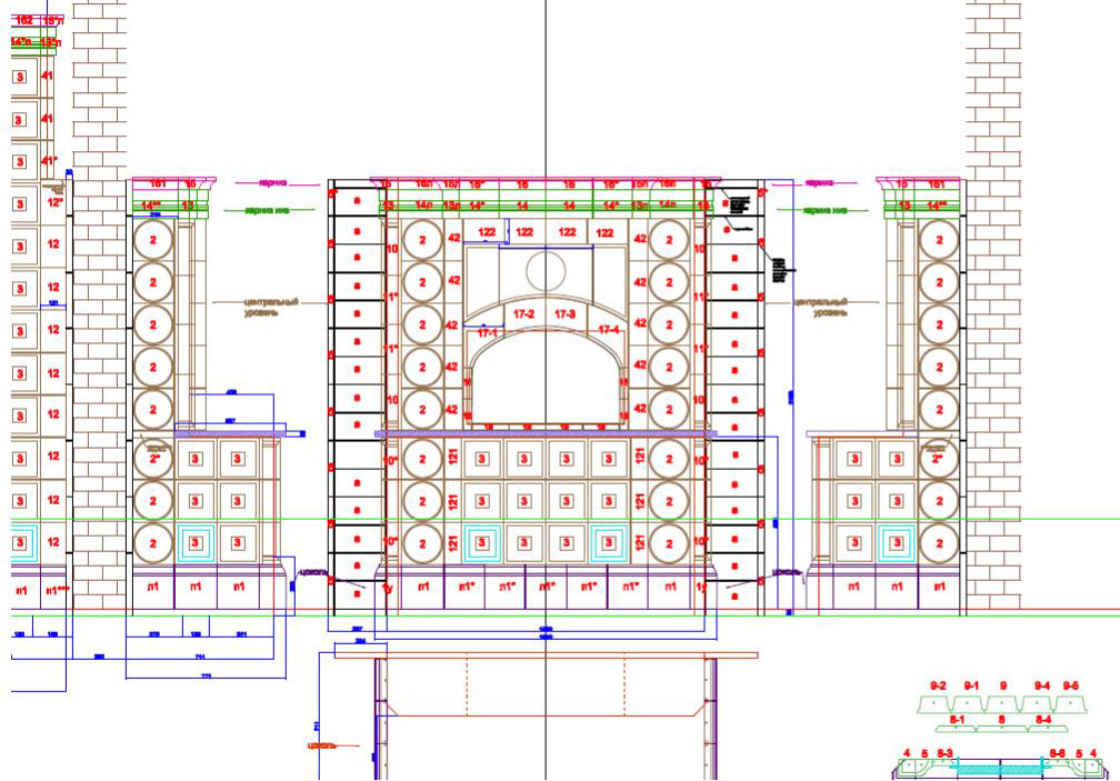

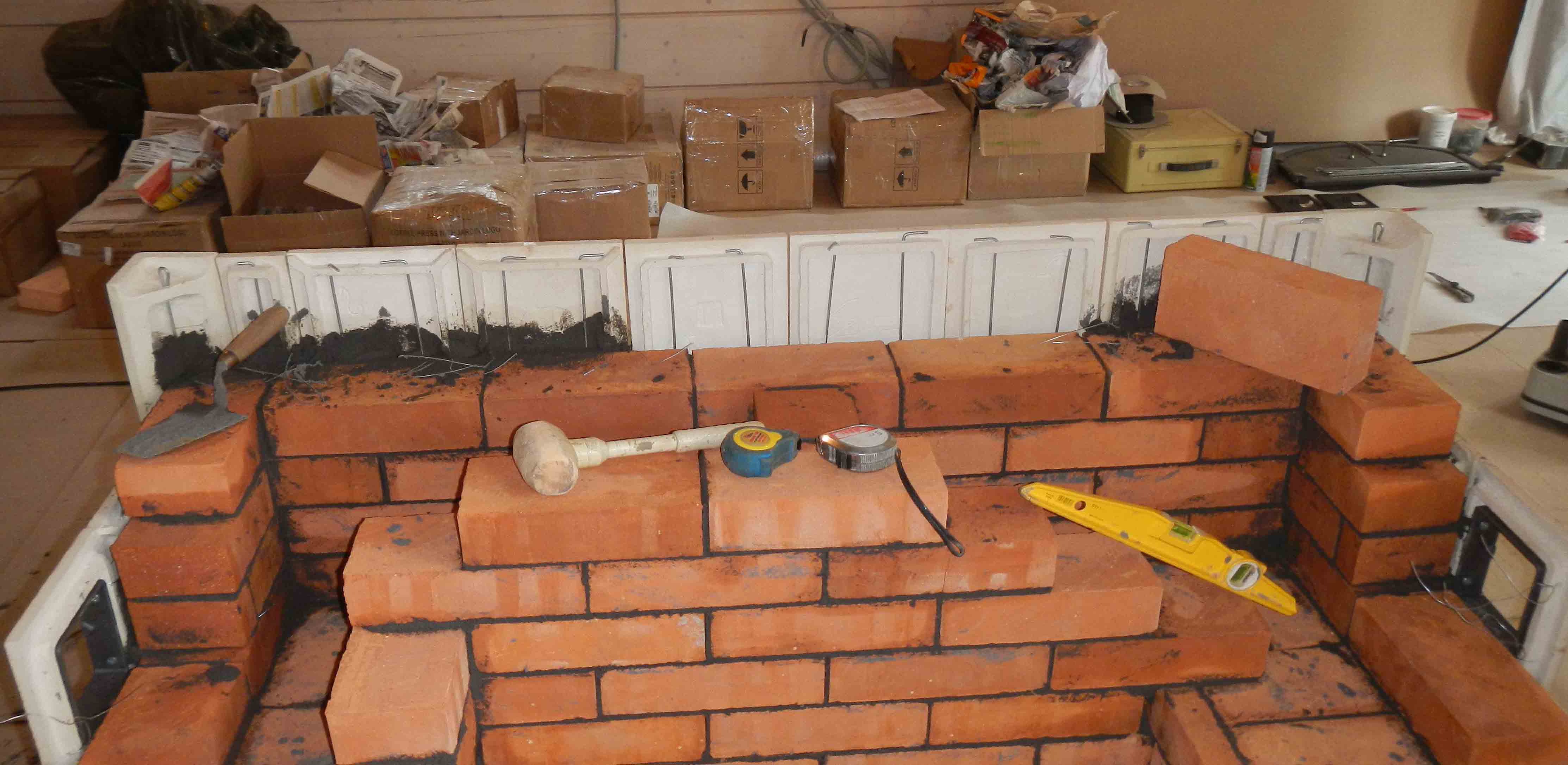

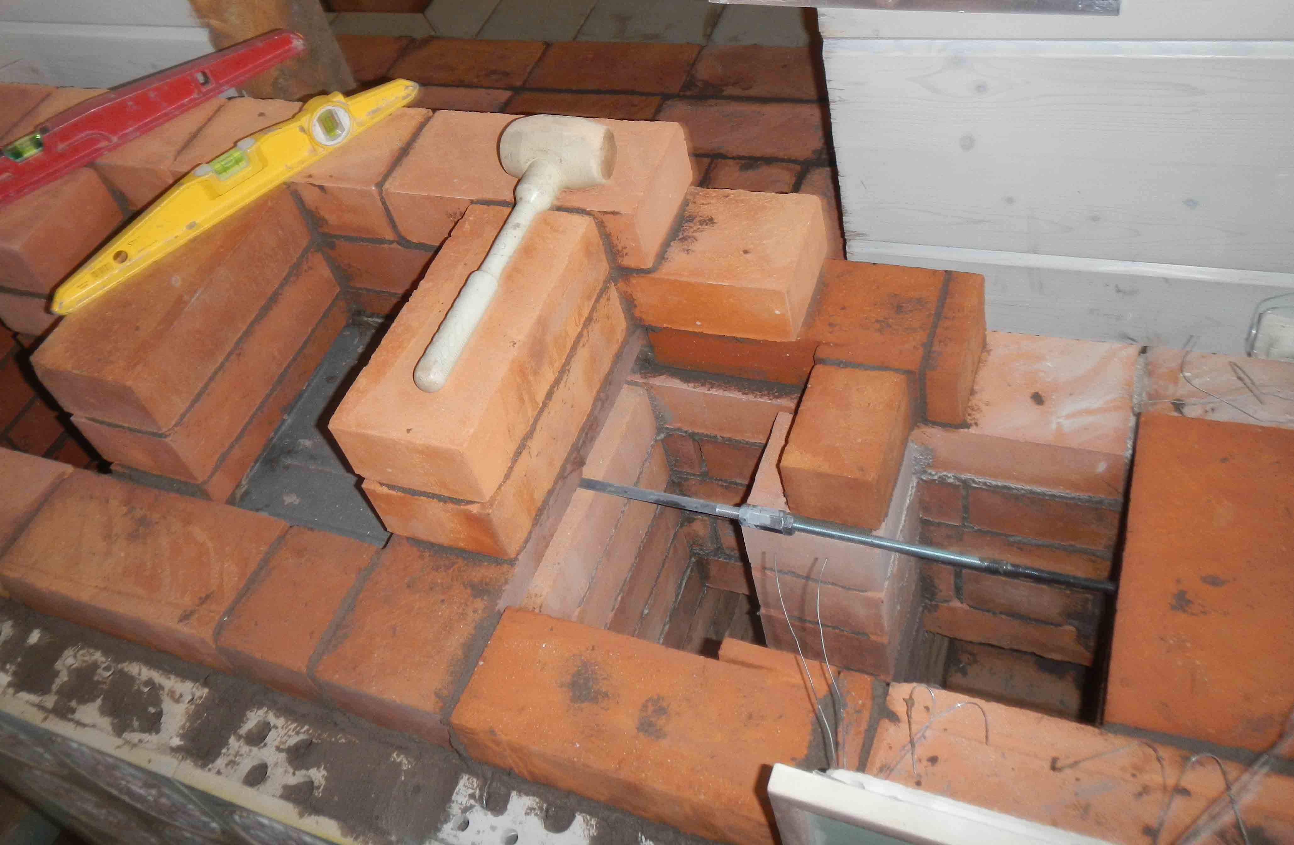

Проект выполнялся совместно печником и художником керамистом в тандеме. Все размеры, высоты, проемы были учтены. Печное литье также было измерено и изготовлены специальные изразцы с посадочными местами.
Изразцы были выполнены надлежащего качества, разброс по геометрии составил 0,2-0,5 мм, колонны и другие разноформатные элементы складывались с допустимой погрешностью.
К комплекту изразцов были приложены монтажные чертежи с расположением изразцов на проекте. В соответствием с чертежами были промаркированы и сами изразцы, что существенно облегчило их монтаж.

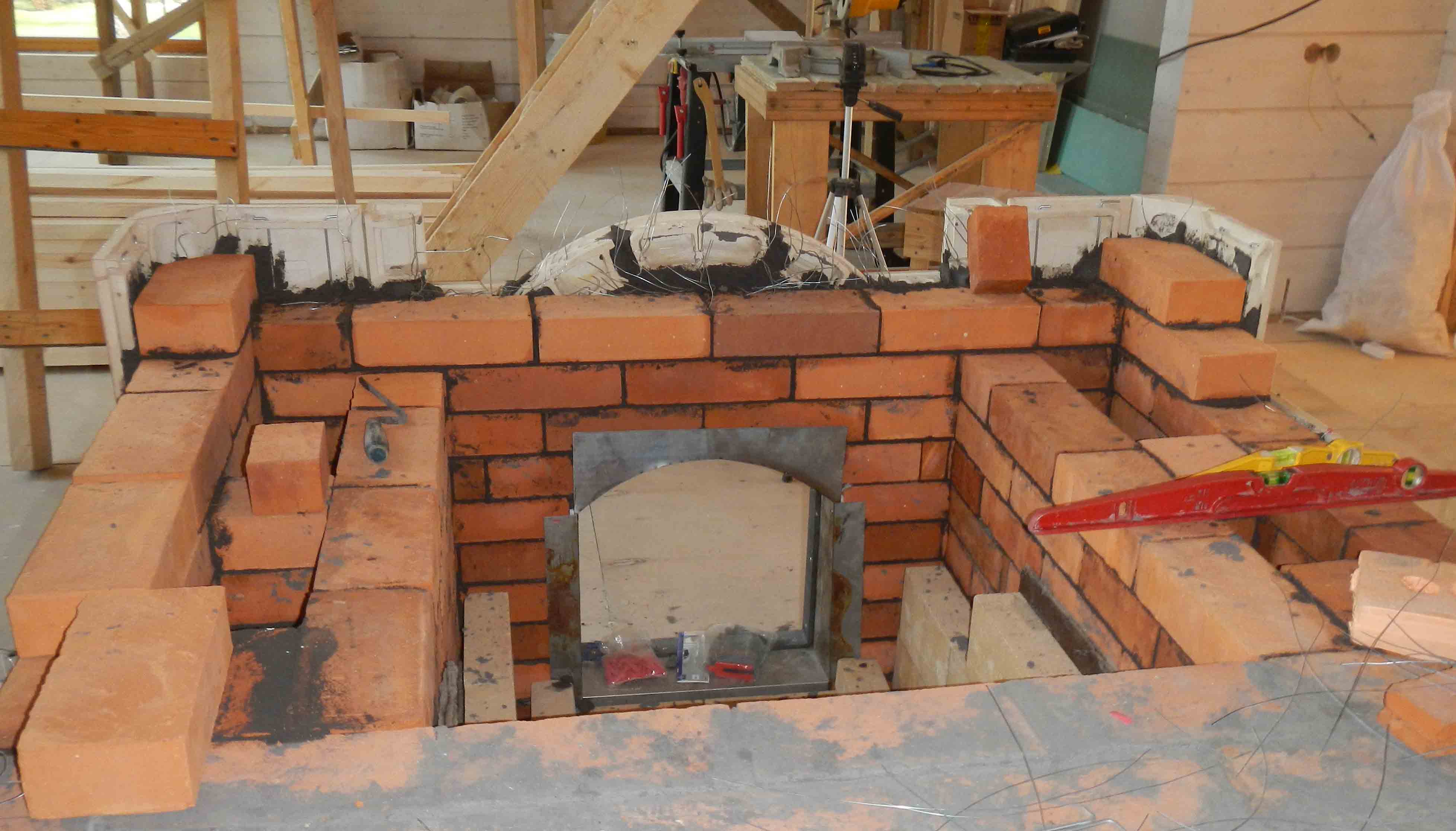

По креплению дверец: все стандартно, топочную дверцу крепили на уголки из нержавеющей стали, а немецкая дверь хлебной камеры имеет свой стандартный крепеж.

А защита красного кирпича от прямого контакта с огнём и дым. газами есть? На фото не вижу. Современный красный кирпич без защиты -долго не проживёт. Потом,в случае разрушения кирпича, разбирать печь и дорогую изразцовую облицовку и перекладывать печь?

Виктор, вы имеете ввиду полную футеровку или футеровку топки и хк?
Евгений Романов
Сообщения: 620
СообщениеДобавлено: Чт 19 Октябрь 2017, 15:31 Ответить с цитатойВернуться к началу
Топка футерована огнеупорным кирпичем отечественного производства Ш-8 боровичи.
